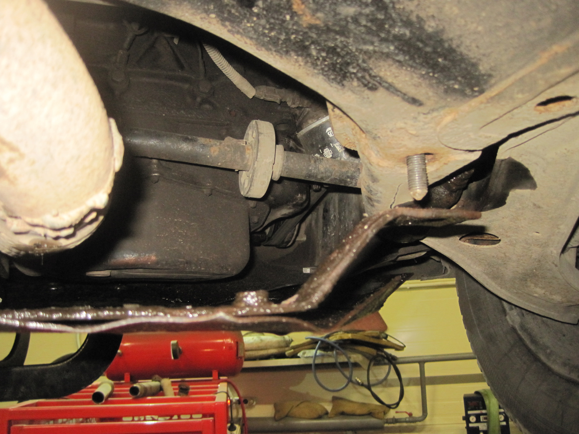

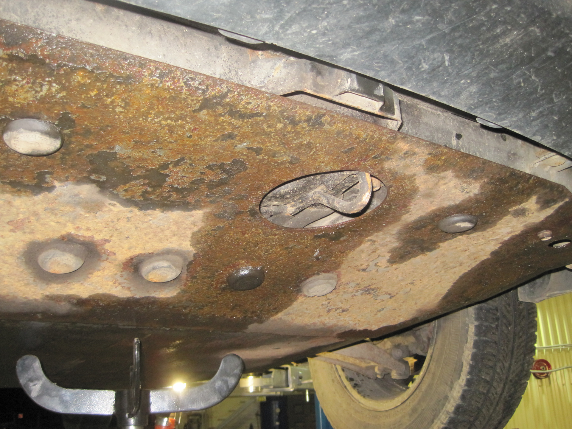

установил защиту вчера, огромная тяжелая.кой как отмыл от мазуты-сперва соляркой с тряпкой, потом обезжиривателем.защита стала четко.Отдельгое спасибо предыдущему хозяину машины что не забыл мне ее отдать.закрывает все подкаротное пространставо, +трубу с гофрой, метал толстый и ска тяжелый ткак делал один пришлось использовать пневмостойку

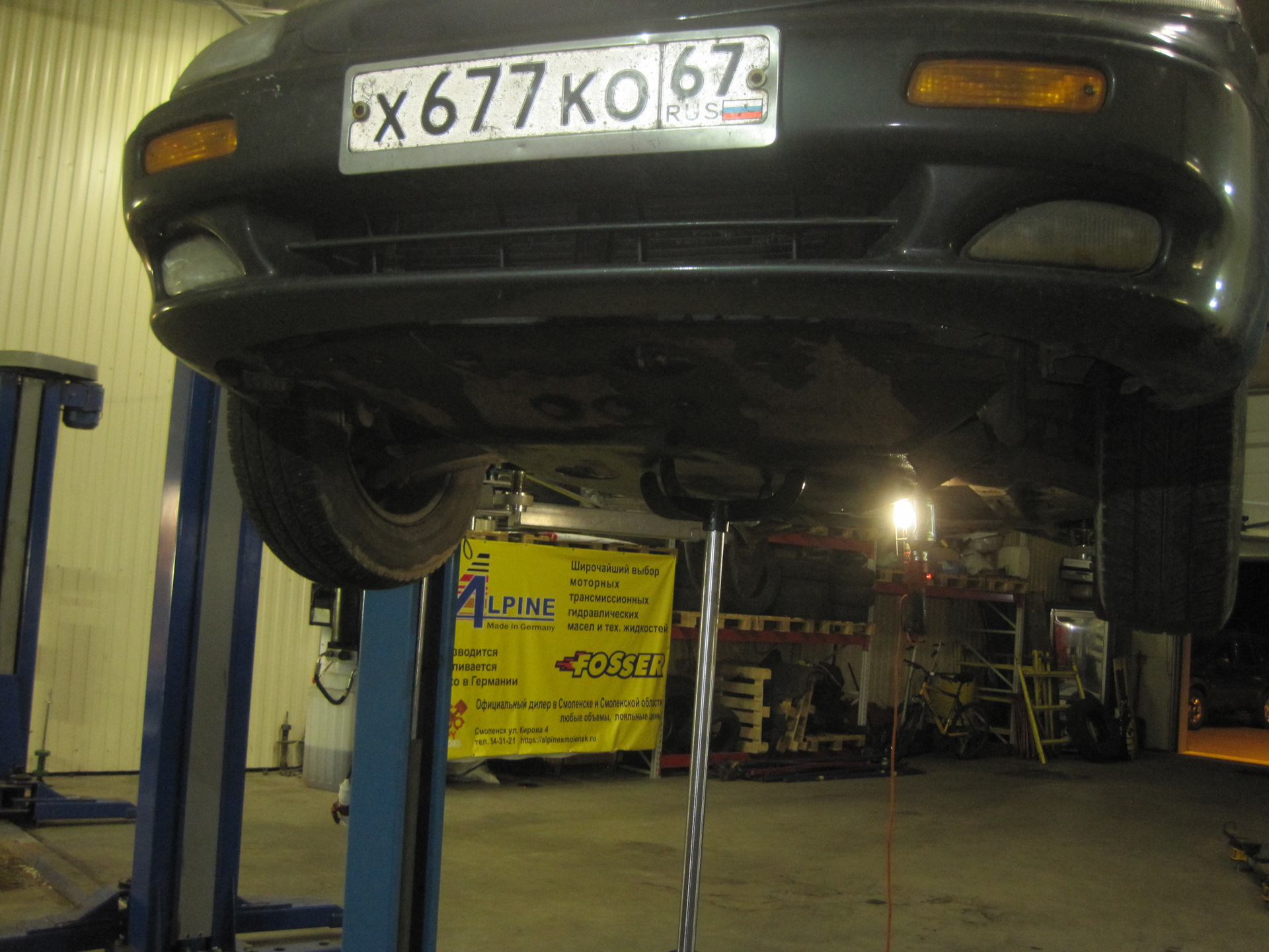

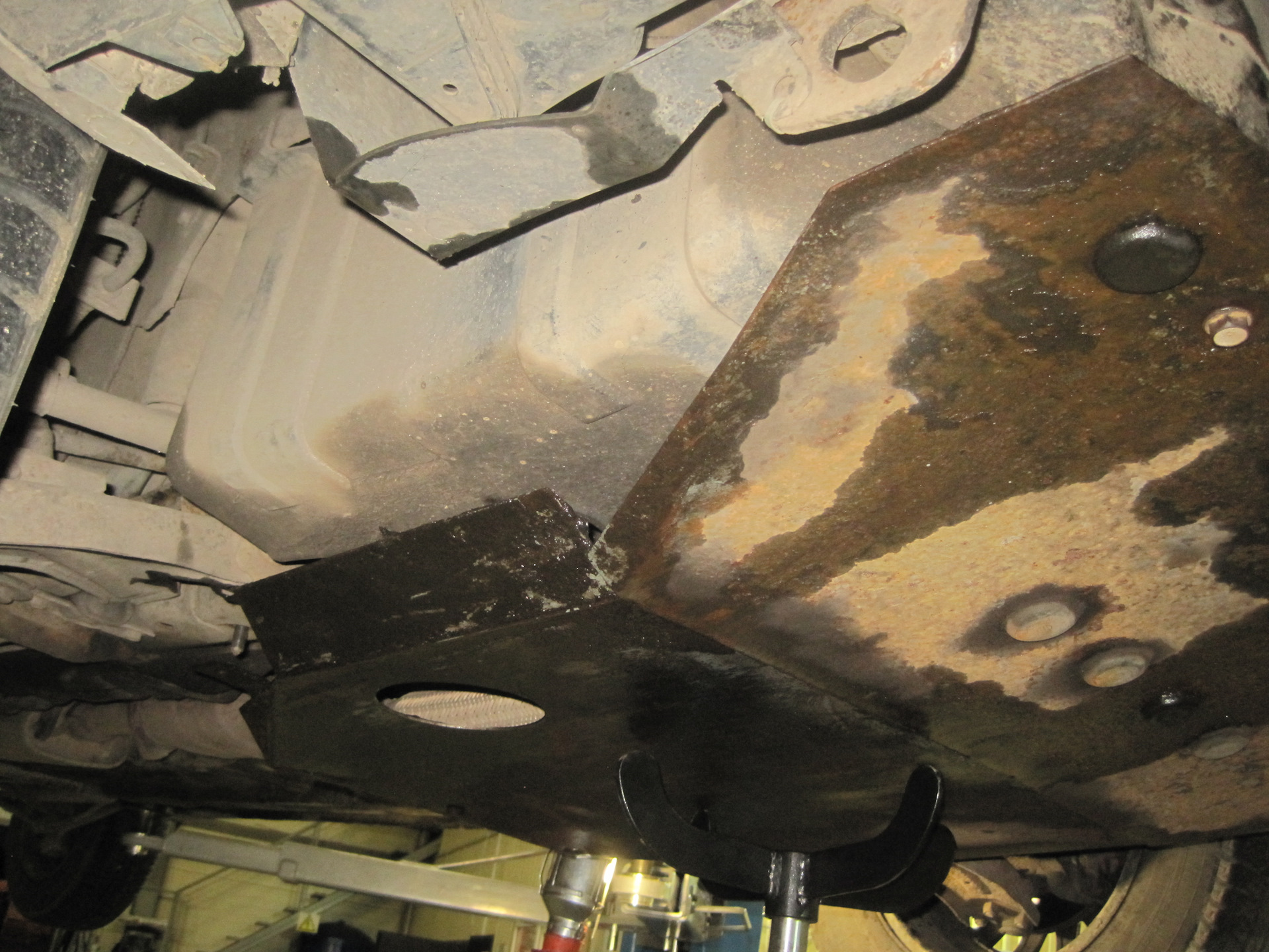

примерочка, оценивание ситуации по креплениям

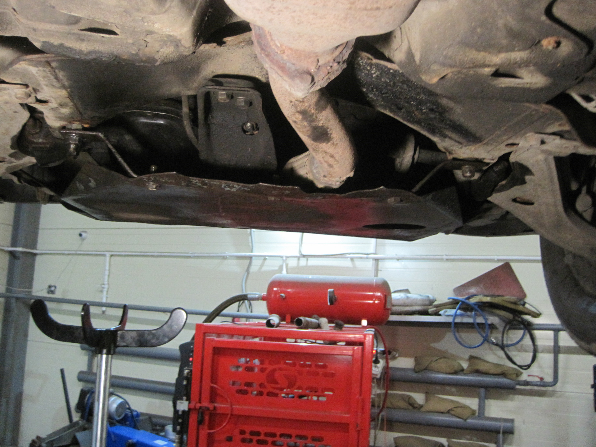

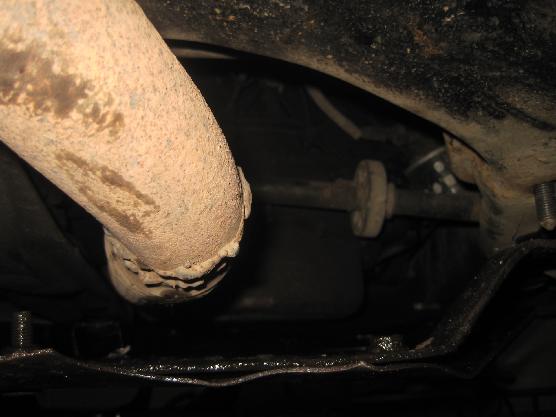

труба низковата висит.когда вырезали катализатор извращались вваривали трубу чуть не правильно.и нет кранштейна от блока чтоб трубу держать.вобщем и так норм до защиты не достает

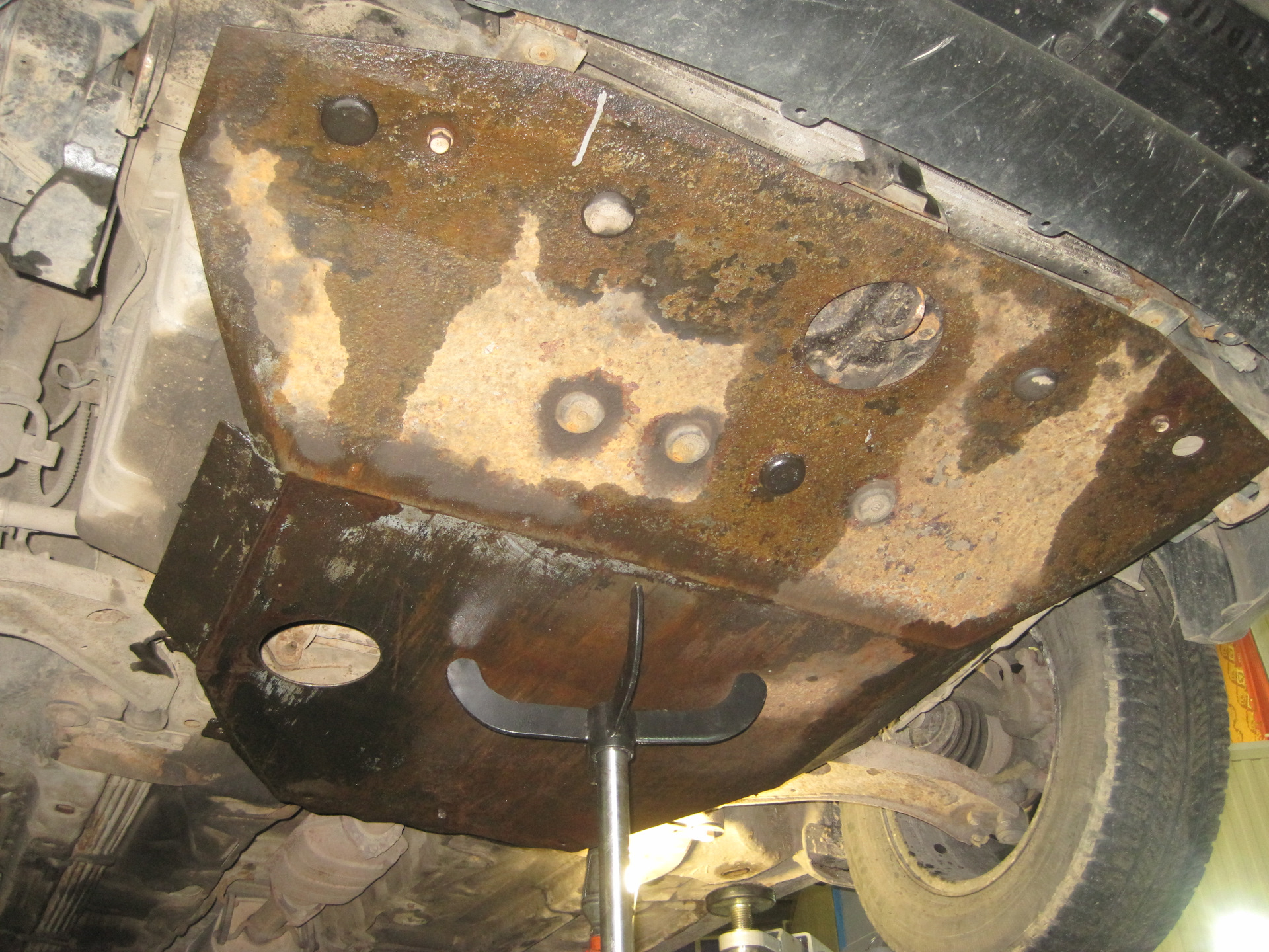

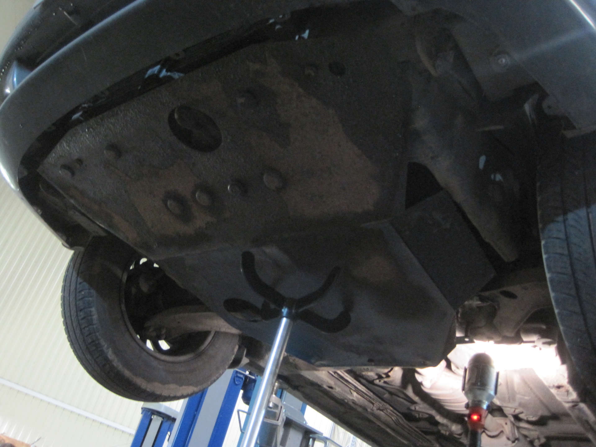

задние болты можно поставить сквозные с верху подрамника где пыльник рулевой тяги.если неохото ну или нечем привариваться

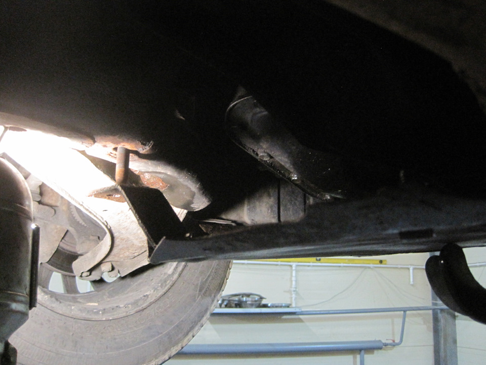

защита обхватывает ну усе

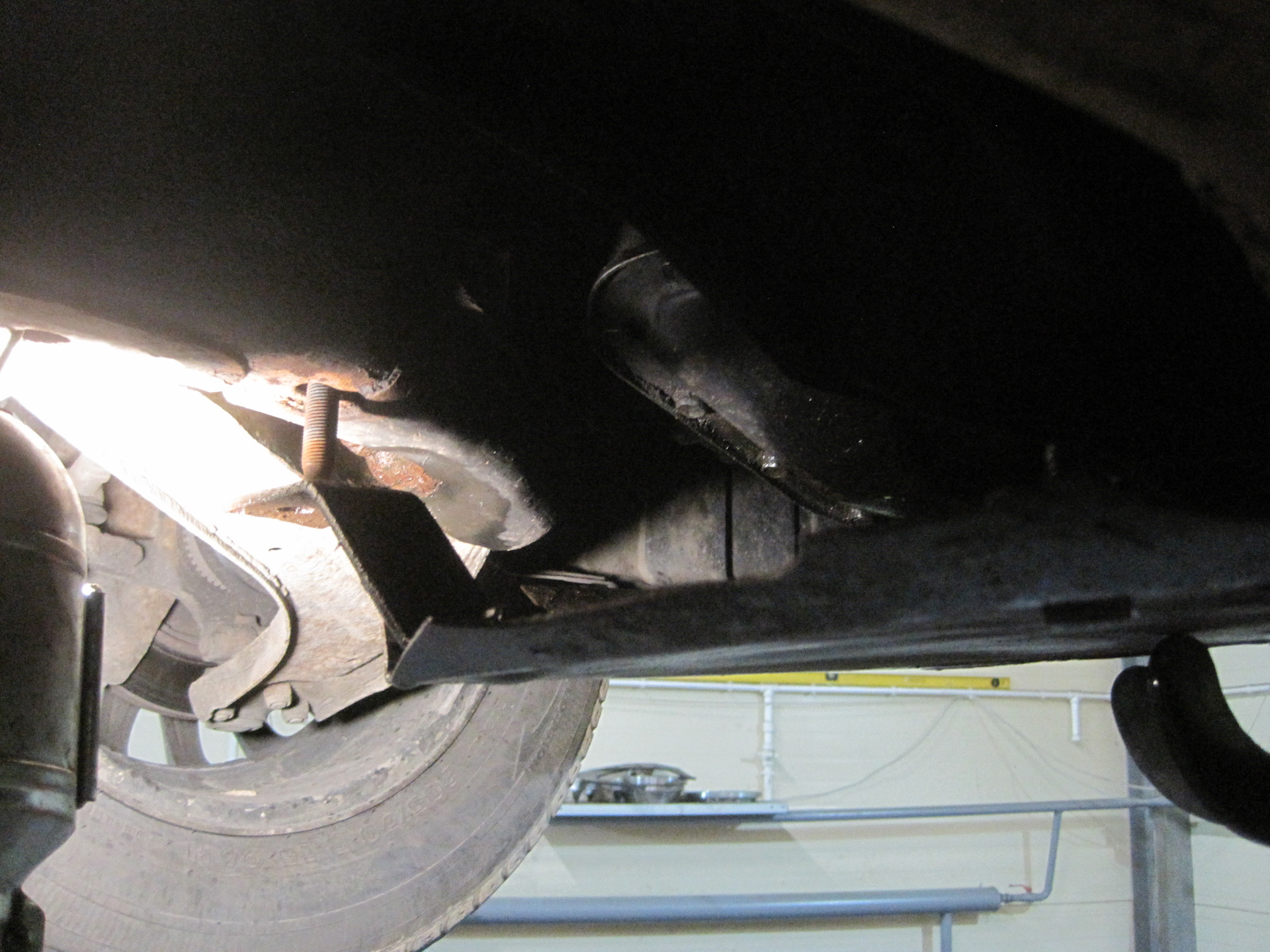

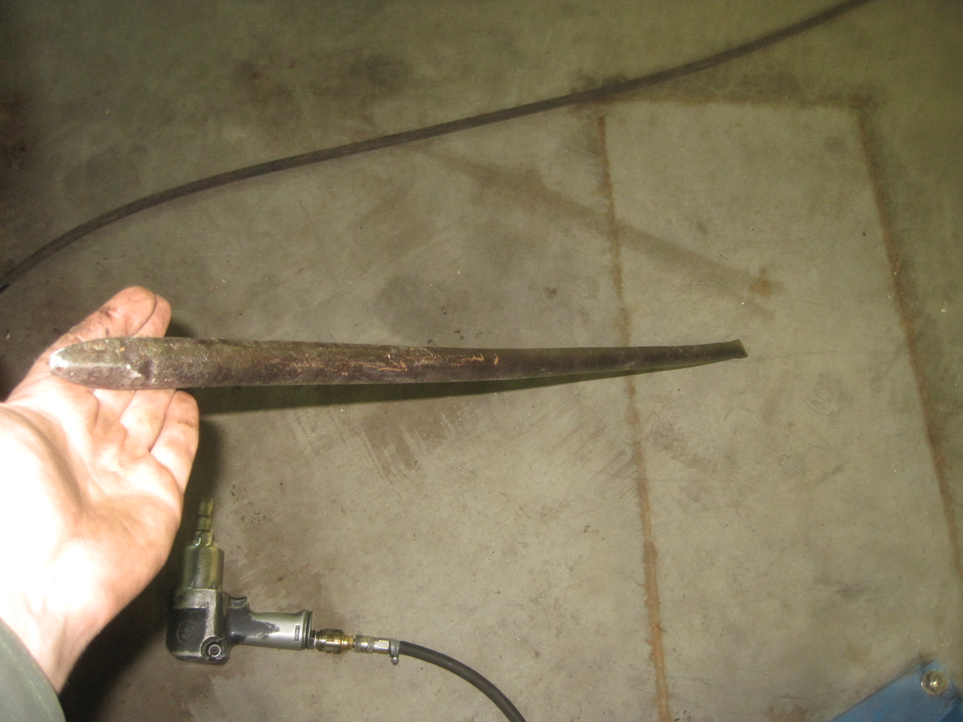

серьга для буксировки, там еще две побокам, наверно чтоб к тройке лошадей прицеплятся

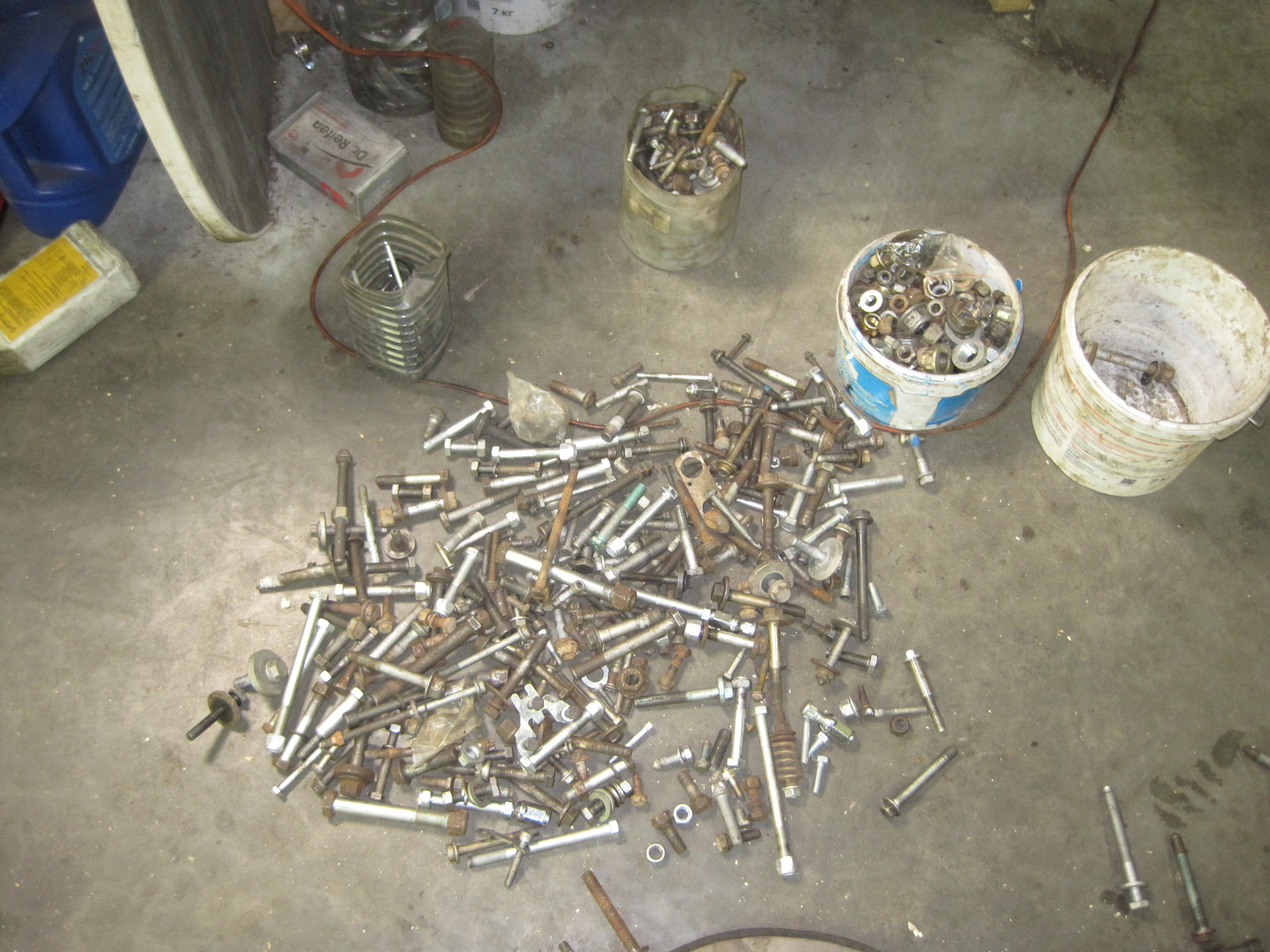

ну это да, , , , отдельное спасибо Виктору из Автосервиса Никольский (который сейчас в отпуске)за предоставленые закрома)) кстати где то в этой куче кусочек моего мерседеса, оригинальный крепеж, кому небудь сделаем легкий чюнинг)))всеж приятней ехать когда тебя держат болты с мерседеса, прям лошадок подкидывает
Производитель Sheriff Описание Защита картера, сталь 2 мм Комментарий Материал сталь 2 мм; кол-во деталей 1; технология изготовления Гибка; вес 14,02 кг. Устанавка производится в штатные места автомобиля. Каждая защита в зависимости от модели поставляется с полным набором оцинкованных крепежей.
Защита "Шериф" :) Зимой осторожней на рыхлом снегу перед на ней как на лыже поднимается и колеса отрываются от твердой поверхности. А когда назад сдаешь срез защиты согребает снег — эффект гарпуна.
спасибо за инфу, теперь буду здраво оценивать ситуацию прежде чем кудато влесть.она мне больше от неожиданностей вроде камня или бардюра или арматуры.было пару раз на бардюр заскакивал перед светофором подрезали зимой, не успевают затормозить и ищут лазейку чтоб в жопу не вьехать перестраиваясь… вобще это первая защита которая будет у меня стоять и то потому что отдали с машиной)понравилось что широкая ни вода ни пыль особо ничего не попадет под капот

там ззади загиб небольшой должен быть, но я ломом отогнул чтоб трубой не касалось, и шайбы подложил под крепления
