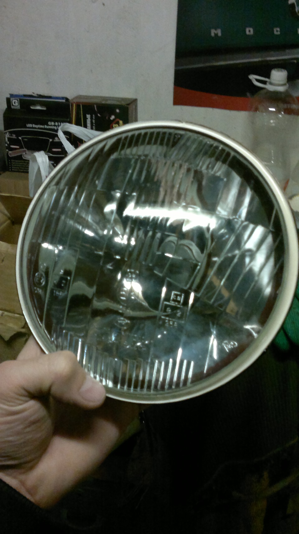

2 Оптика ФГ-140 Киржач с экраном-отсекателем изначально под патрон R2, но переделанная мной в Н4
3 Абсолютно новые оптические элементы ФГ-140 без отсекателя и с отсутствием амальгамы(отражателя) с края под патрон R2

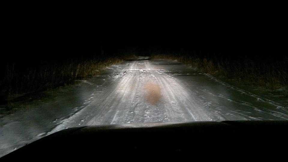

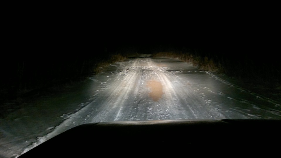

Ну а дальше выезд за город на безлюдную дорогу и начало тестирования…но не все пошло так гладко. Цифровик, который показывал половину батареи включаться отказался наотрез…Пришлось воспользоваться старой доброй "Нокией". Возможно, это ухудшило наглядность, но лучшего под рукой не оказалось, а искать по ночному городу батарейки в аппарат дело непростое.
И вот я приступил к сравнению. Сначала для интереса оценил свет противотуманных фар, которые во время недавнего тумана показали себя с самой лучшей стороны — дорогу я видел отлично!

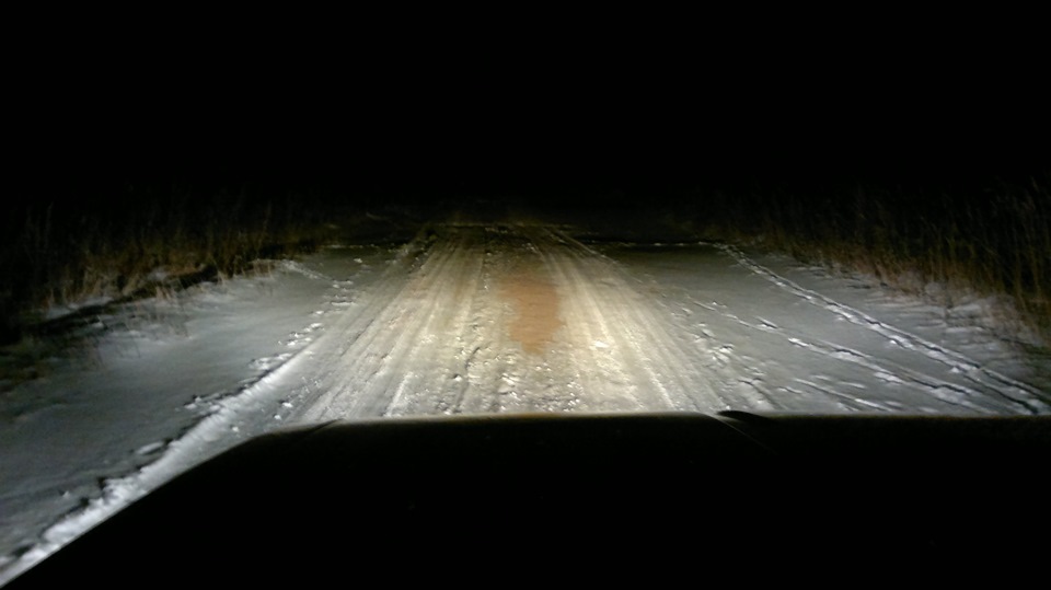

Сразу скажу, сравнивал в режимах ближний и дальний свет. Для удобства читателей выкладываю сначала фото ближнего, ниже отдельно будут фото дальнего

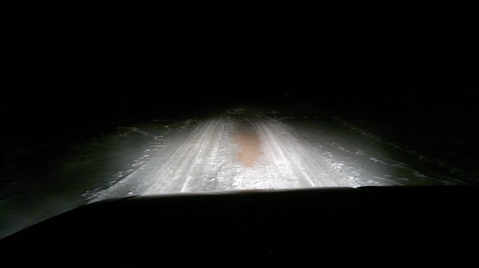

Ну а теперь сравним дальний свет:
Фотографии не передают всей картины, поэтому дополню описанием и оценками.

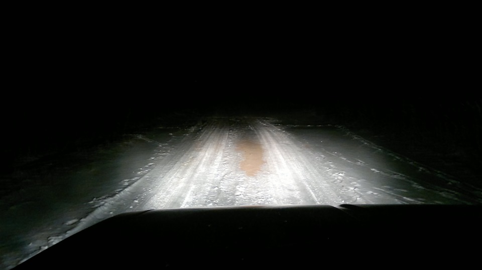

С Осваром, думаю, все ясно и понятно. Свет сфокусирован вперед и перед собой я вижу хорошо, но то, что с краю остается водителю темной загадкой. Как было написано на одном форуме, проблема решается установкой противотуманок. НО это уже лишние 100 Ватт нагрузки постоянно при езде в темноте. А, значит, этот вариант однозначно ставить на автомобиль я не буду.

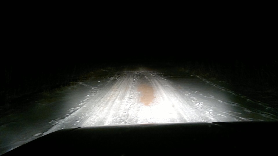

Идем дальше, к фарам ФГ-140. Фара пришла в Союз с появлением "копейки" Изначально она должна выглядеть как те, что стояли у меня с завода. То есть иметь экран-отсекатель. и полностью блестящий отражатель. Мне непонятно было почему от экрана отказались к концу 80х. С этой целью я тестировал фары как с ним так и без него. Делаю вывод: На световое пятно экран-отсекатель не влияет. Свето-теневая граница Киржача не настолько четкая как у Освара в принципе за счет мягкого света на обочину(на фото этого не видно) А потому и на четкости границы экран не сказывается. А вот несколько пучков света, бросаемые неприкрытой лампочкой в стороны он перекрывает. НО этот свет может оказаться весьма полезным при поворотах!
И так что же мы видим? да-да, как ни странно я оказался неправ, и фара без экрана мне понравилась больше. Значит и конструкторы ФГ-140 не зря упразднили этот элемент. Миф развеян!)))

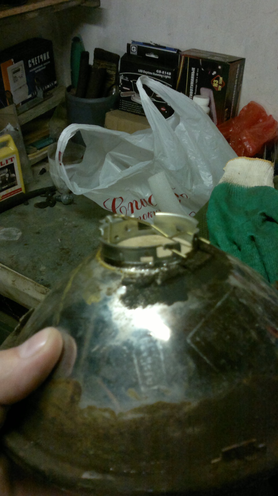

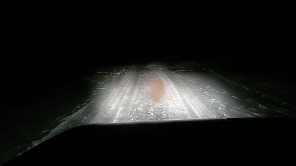

Следующий миф о том, что темный край отражателя частично выполняет функцию экрана но при этом ухудшает дальний. При испытаниях не увидел заметной глазу разницы в освещении на дальнем режиме. Еще один миф развеян!

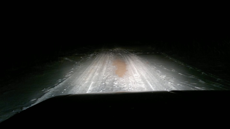

Так что же получается? те фары, которые я считал самыми неудачными(экран отсутствует, отражатель не целиком блестящий) показали себя лучшими в этом тесте! Вот как бывает…я до сих пор не могу поверить)
С элементами разобрались. Поставил ФГ-140 от Киржача без экрана. Ну теперь для чистоты эксперимента о лампах: родные колбы-шарики 40\45 вообще ни о чем. Свет тусклый, на дальнем пятнистый, зона освещения в обоих режимах заметно меньше. Галогеновые лампы от маяка под старый патрон существенно улучшают ситуацию, практически приближая свет к OSRAM и в чем-то даже превосходят его. Но момент доступности решает. Кроме Маяка никто подобных гибридов не производит и в магазинах их нечасто встретишь. Именно поэтому я заменил патроны на Н4. Читал что якобы расположение нитей у галогеновых и простых ламп разное. Но это не так. Разница есть только со старыми лампами из оптики ФГ-105. А Н4 и R2 АБСОЛЮТНО ВЗАИМОЗАМЕНЯЕМЫЕ. Отверстие в отражателе фары позволяет устанавливать с завода как один так и другой патрон, что производители и делают. Потому, кто хочет перейти на галогенки, просто сковырните кольцо старого патрона отверткой и вставьте внутрь держатель Н4 купив его в магазине либо вытащив с любой старой фары. Не забудьте с трех сторон слегка замять колбу отражателя, чтобы она удерживала патрон(на нем в этих местах есть прорези)
Это наверное все, что я хотел бы донести читателям. надеюсь, мой опыт будет полезен. В данном тесте я не испытывал оптику Освара без экрана-отсекателя, но она установлена на моем рабочем автобусе и светит так же, как и Освар с экраном. Разница в размытой границе светового пятна. Общий вывод такой: если генератор мощный, то можно установить Освар с противотуманками и ездить включая то и другое одновременно. Если же чувствуется слабина в напряжении, Киржач очень хорошо выполнит свою задачу и даст пусть и не такой яркий, но более широкий ровный свет. Выбор за вами. Я остановился на Киржаче, а ПТФ использую только в условиях снега\тумана.

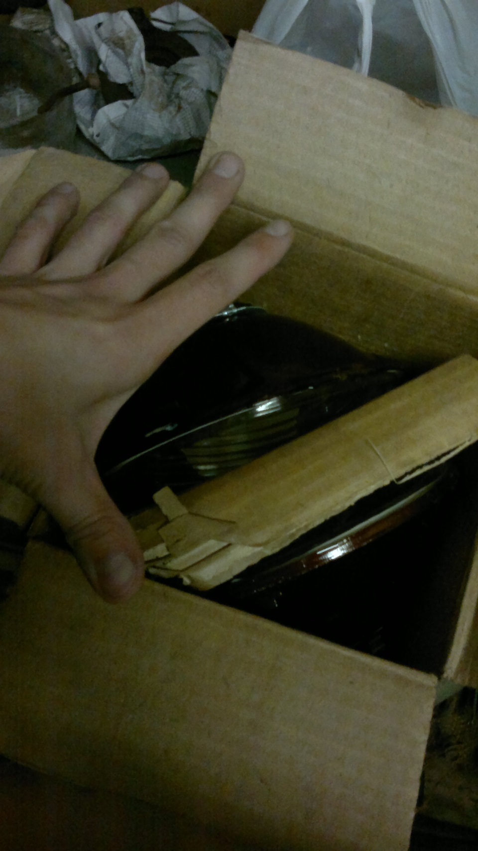

А мне пришлось самому делать такие из Освара с экраном и новодельных стекол с рассеивателем ФГ-140. Стекла кстати мутноватые, качество не ахти. Но светят вполне достойно, сегодня ездил, в очередной раз убедился.
