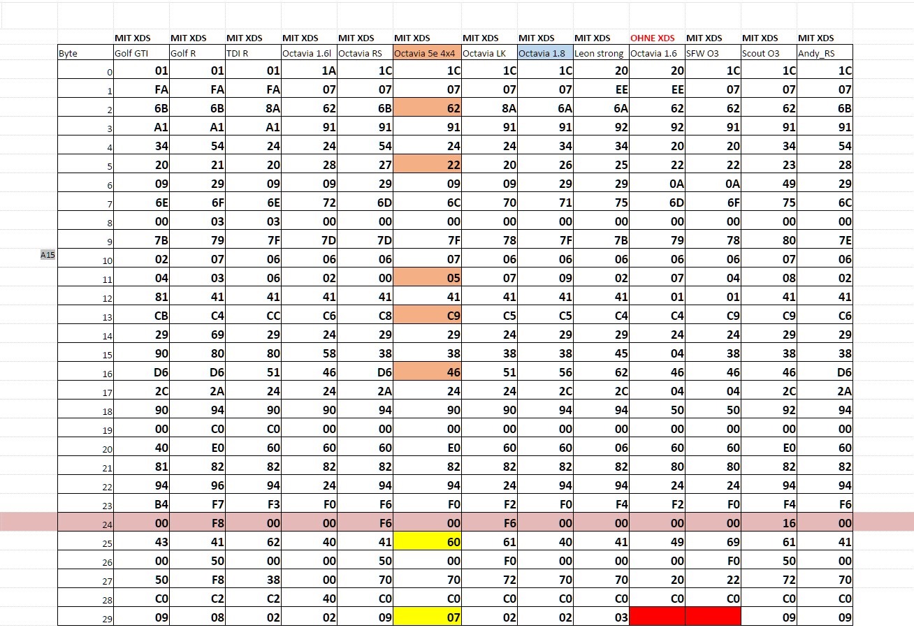

Оказывается нужно ещё зайти в блок 03, логин 20103, длинное кодирование и поставить галочки в битах 1, 2 байта 23. Спасибо пацанам за инфу! www.drive2.ru/b/2836316/
UPD! от Winwizard
Доп информация по XDS с сайта briskoda.
Блок 03 кодирование
Для двигателей мощностью до 110 кВт байт 23 Включить бит 1
Для двигателей с 135 и 155 кВт байт 23 Включить бит 2
Для двигателей выше 162 кВт байт 23 Включить биты 1 и 2

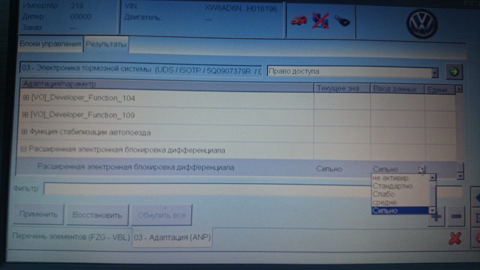

Наконец-то разобрался с этим xds и odis-ом. XDS — это электронная система блокировки дифференциала притормаживает внутренние колёса для лучшего входа в повороты.
Официальная инфа по XDS:
en.volkswagen.com/en/inno…chnical-glossary/xds.html
The XDS electronic differential lock is an extension of the familiar EDL function. However, XDS responds not to loss of traction but to the unloading of the front wheel on the inside of the corner when cornering fast. XDS applies pressure from the ESP hydraulics to the inside wheel to prevent it from spinning. This improves traction and reduces the tendency to understeer. The level of pressure applied ranges from approximately 5 to 15 bar. The impression when driving is similar to that of a limited-slip differential in toned-down form. The precise, one-sided build-up of brake pressure makes cornering even sportier, quicker and more accurate.
По умолчанию стоит в режиме СТАНДАРТНО. Возможны режимы СЛАБО, СРЕДНЕ, СИЛЬНО.

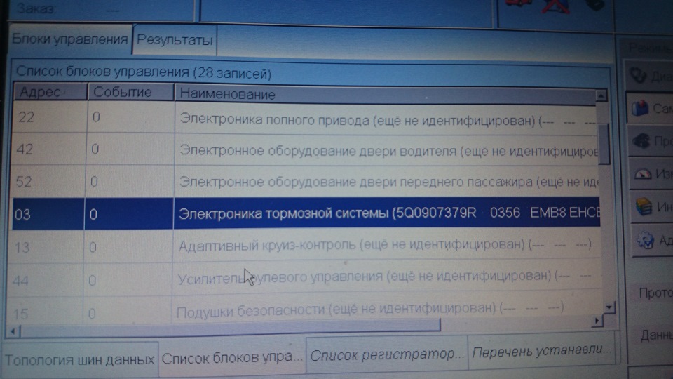

Подключаем прогу к мозгам машины через шнурок vas5054a, зажигание включено и распознано. Нажимаем САМОДИАГНОСТИКА.
Видим список блоков, заходим в блок 03

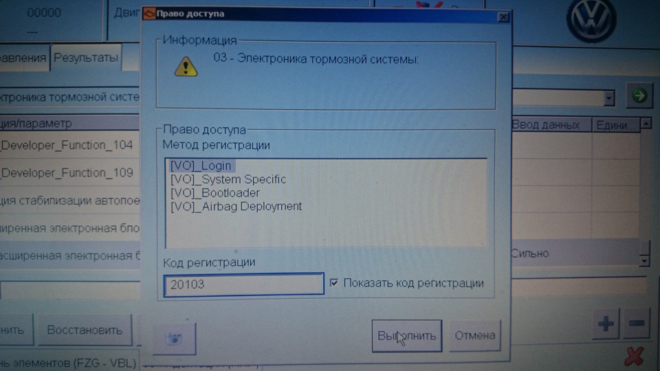

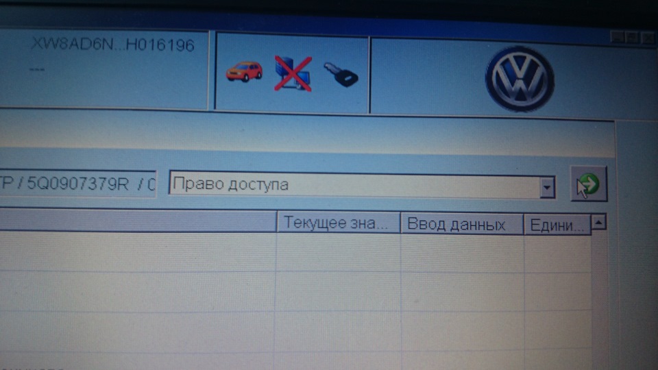

Выбираем ПРАВО ДОСТУПА
В LOGIN вводим 20103
В списке настроек выбираем РАСШИРЕННАЯ ЭЛЕКТРОННАЯ БЛОКИРОВКА ДИФФЕРЕНЦИАЛА, изменяем значения и применяем

Почему ты пишешь про включение 1 и 2 бита, когда в шеснадцатиричной системе исчисления 0хF0 в 23 байте это биты 11110000? Биты считаются справа налево начиная с 0 до 7!
В моей октахе а7 1.8 по умолчанию 0xB0 — 10110000 (фича XDS отсутствует), и судя по твоей таблице, мне надо включать 6 бит, что бы получился 0xF0 в 23 байте.
Не путай людей, а то навключают сейчас!
А в чем смысл такой градации?
С более мощными двигателями будет сильнее притормаживать?
Вес разный у двигателей, пружины тож под движки свои
Ну а если просто включить и 1 и 2 биты, то будет хуже, чем включить только 1 бит (для 1,4 103kW)? По ссылке, которую Вы приводите, рекомендуют просто включить 1 и 2 биты. И что означает Ваша запись "…ещё зайти в блок 03 …", этого вроде достаточно.
Просто включить можно, но проверить сложнее, реально работает или нет.

А как войти в одисе в закрытую область?
3 и 4 картинки выше это показывают. Право доступа
Пароль не подходит
У тебя же не октавия? Там другие пароли тогда, ищи на форумах по Yeti
Йети
:) У тебя же не MQB платформа, там свои кодировки.Покури форумы по активации всяких функций на Yeti
