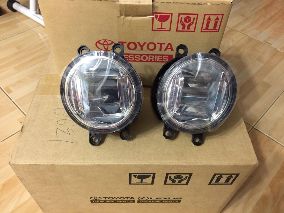

Загорелся установкой LED ПТФ Toyota 81210-48050 / 81220-48050
Данные партномера подходят как к Лексусам, Хайлендер 2014 и к LC200. Более того — эти номера оказываются штатно стоят на Lexus 2014 года.
Некоторые участники клуба Хая уже установили и результат оказался сверх ожидаемым :
— цветовая темпр. вровень с ближним LED
— пучок освещения кардинально лучше штатных галогенок
— потребление тока меньше
— нет "просадки" по пучку света при старте двигателя
— не слепят встречных. SAE обозначение
— регулируются по уровню, рефлектор свой.
Update : Заказал в ООО АВТОПАРТС через www.zzap.ru. Ребята шустро отработали заказ и привезли. Рекомендую.
Установку планирую на 30-31.10
Update :
Отбросим все слюни и сопли и эффекты плацебо — могу сказать уверенно что ОНИ ОСВЕЩАЮТ. Я каждое утро и вечер за рулем с активными ПТФ и разницу вижу. Причем Очень сильно это будет заметно за городом и в неосвещенных дворах. Цвет освещения равен головному. Преобладает четкое растянутое горизонтальное пятно освещения с началом от авто в 2 метрах от бампера и с окончанием где то в 10 метра. Более точнее не скажу. На глаз. В ширину пятно на 2-3 метра за габаритами авто
Существенно ярче штатных. Встречных не слепит, ибо особая конструкция рефлектора отсекает верхнюю границу пучка выше половины горизонта авто и создает растянутый луч вдоль дороги. На фото видно что авто стоит больше 10 метров от стены (каюсь, забыл о 7 метрах). Головной свет ярче ПТФ. Практически перебивает. На трассе очень явный эффект хорошо освещенного пространства с одной цветовой температурой.
Да и что греха таить, сцуко просто КРАСИВО!
По работам : Желателен подъемник, снизу без оного жутко мало места, особено у левой ПТФ. Справа и слева снизу прямо перед колесам на 3-4 болтах и одной заклепки держатся миниЗащита пластиковая (типа губы). Обе снимаются и заполучается доступ с две руки к ПТФ. С левой чуток сложнее, там стоит радиатор АКПП (вроде). Но в целом доступ хороший.
ПТФ встают в штатные места как родные. Держаться на двух штыревых пазах и одном саморезном болту. Конструкция крепления ацки дешевая. Фото не мое, тут просто видно болт и пазы. По факту вот такой каркас-крепления пластиковое (на фото) НЕ НУЖНО снимать, он остается на бампере, выкручиваете болт и в сторону вынимает из пазов ПТФ.
На штатные ПТФ без слез не взглянешь. Корпус пластик, рефлектор пластик, весят грамм 200 от силы.
ЗЫ: Заодно поставил LED габариты, смотрятся гармонично.

Я себе поставил такие же, но номера у них следующие:
Toyota 81220-0K100
Toyota 81210-0K150
И чем они не такие же как у меня?
Выглядят аналогично, просто партийный номер другой. Подходят на такие же модели автомобилей, как и те, что ты установил. Стоят дороже того партийника, что ты установил.
Просто чтобы люди знали, что есть ещё аналог. 😉
А как они подключаются, и есть ли в комплекте какая-нибудь проводка?
В штатное место и штатной фишкой.

Мусора не цепляются?Так как светят они синим 5000Кл. У нас начали требовать чтобы делали переоборудование, т.к. стоковые стояли галоген а эти led.
Они светят так как инженеры Тойота придумали и выпустили на заводе для всех линейки Тойот\Лексус.
Это штатные заводские ПТФ.

Приветствую, подскажите, часто ли используете ночью (на трассе)? Жалуется ли встречка ?
Привет. Птф у меня включены всегда и днем и ночью.
Днем от датчика света включаются вместе с ближним.
Встречных не слкпят ибо это штатные родные птф тойота. Регулировка в пределах госта

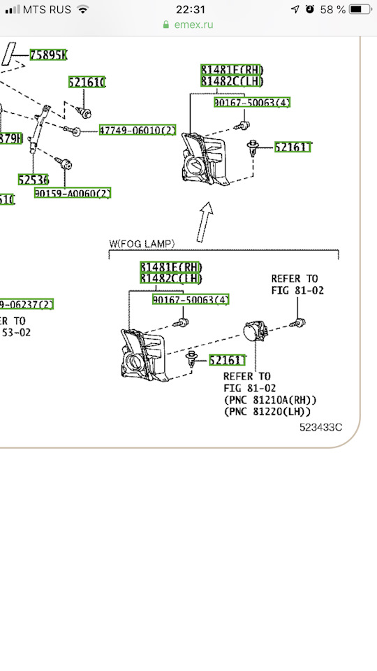

А не сохранился ли номер запчастей от старых фар?
Хочется попробовать поставить такие же на Короллу, если совпадут — это было бы неплохо :)
Спасибо!
Нет, откуда. Я же их снял уже стоявшие с завода :)
На штатных ПТФ какие то есть надписи конечно, но не уверен что это партномер.
Спасибо!
Попробую найти VIN от такой же машины и определить, какие штатные.
81210-02160 и 81220-02160 партномера штатных ПТФ Хайлендера
Спасибо!

А это точно LED? По описанию на коробке и внешнему виду как-то неочевидно. Менять сами будете или у дилера? Как в этом случае с гарантией дело обстоять будет?
С судя по партномеру, фото и отчетам уже установивших — Да
Ставить буду в СЦ, ибо желателен подьемник.
С гарантией вопросов нет -т.к. это официальный продукт Toyota. Даже если НЕофициальный — это не отменяет действие гарантии. В законе все четко указано почему и как.
VF72
Если это не LED, с какой радости тогда ребрышки радиатора охлаждения стоят в задней части ПТФ))
кристаллы греются однако!
Ну я вообще то к тому и пишу, если вы внимательно читали)) что для охлаждения диодов стоят радиаторы))
внимательно, а я что спорю?
Пардон, недопонял)))
