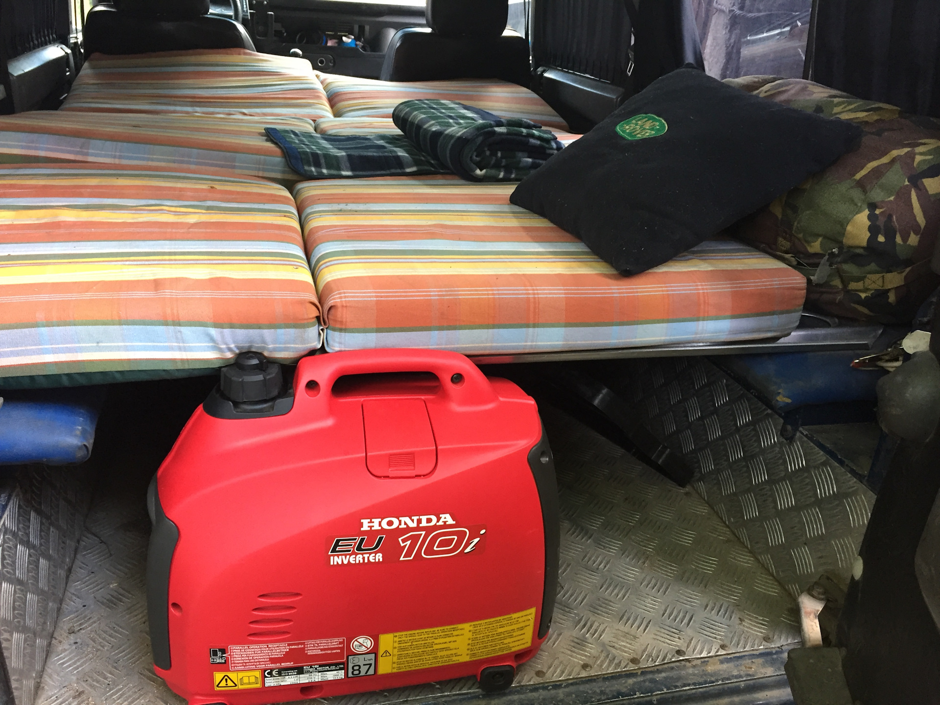

Автономное электроснабжение автомобиля, лагеря. Мои мысли по применению бензогенератора Honda eu10i
Вопрос с электроснабжением внутри автомобиля и при длительных стоянках назревал давно, в автомобиле у меня установлены два AGM акб по 95А каждый и инвертор с правильным синусом на 350W Не шик как много, но может достаточно продолжительно работать только на одних АКБ. Количество потребителей как постоянного так и переменного тока постоянно растет, а учитывая тот факт что кроме меня в поездках мало кто задумывается о инверторах и генераторах, во время продолжительных стоянок все набрасываются на мой бедный инвертор. Постоянно держать авто заведенным не очень комфортно, бегать периодически заводит тоже напрягает, отдать всю власть над авто в виде ключей на откуп пьяных друзей, чревато!.. Давно уже задумывался, как же реализовать дополнительный источник питания в автомобиле, на случай непредвиденного высаживания АКБ, выхода из строя автомобильного генератора, да и просто снабжения электричеством лагеря… Солнечные батареи почти сразу исключил, большие, хрупкие, слабые, дорогие!

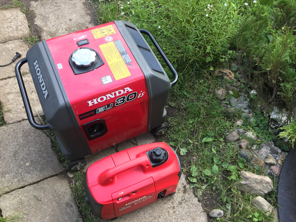

Заморачиваясь с ремонтом домашнего бензогенератора, я углубился в тему бензиновых генераторов, блоков AVR и настройки частоты тока. В модельном ряду Honda я открыл для себя семейство инверторных генераторов euXXi, вот он идеал источника питания! Honda eu10i надежный, тихий, экономичный, с правильным синусом, стабильной частотой и напряжение генератор! Опишу пару технических решений за счет чего достигается все эти параметры. Пластиковый легкий корпус глушит шум от мотора и вибрации, инверторная система преобразования позволяет работать генератору на холостых оборотах когда нагрузка минимальна, расходуя минимум топлива и создавая минимум шума. Система автоматической дроссельной заслонки автоматически увеличивать обороты при увеличении нагрузки на генератор. Буфер в системе преобразования позволяет кратковременно выдавать повышенную мощность, по моим экспериментам генератор при заявленной мощности в 1000 watt, кратковременно на 4 секунды переваривает до 2000 watt нагрузки! Данная особенность инверторного преобразования позволяет запускать потребителей с большим пусковым током. Намучавшись с домашним бензогенератором, я понял, что даже электронная система AVR регулирования частоты и напряжения не идеальна, частота постоянно скачет в зависимости от нагрузки… инверторная система преобразования лишена всех этих недостатков, всегда идеальная синусоида, всегда идеальная частота и напряжение!
Вернемся к практическому применению. Кто постоянно читает мой блог, мог заметить мое стремление к двойному применению практически всего, что загружается в мой экспедиционник, в данном случае можно говорить даже не о двойном, а о тройном и более применении! И так преступим, что мы можем намудрить с данным генератором?

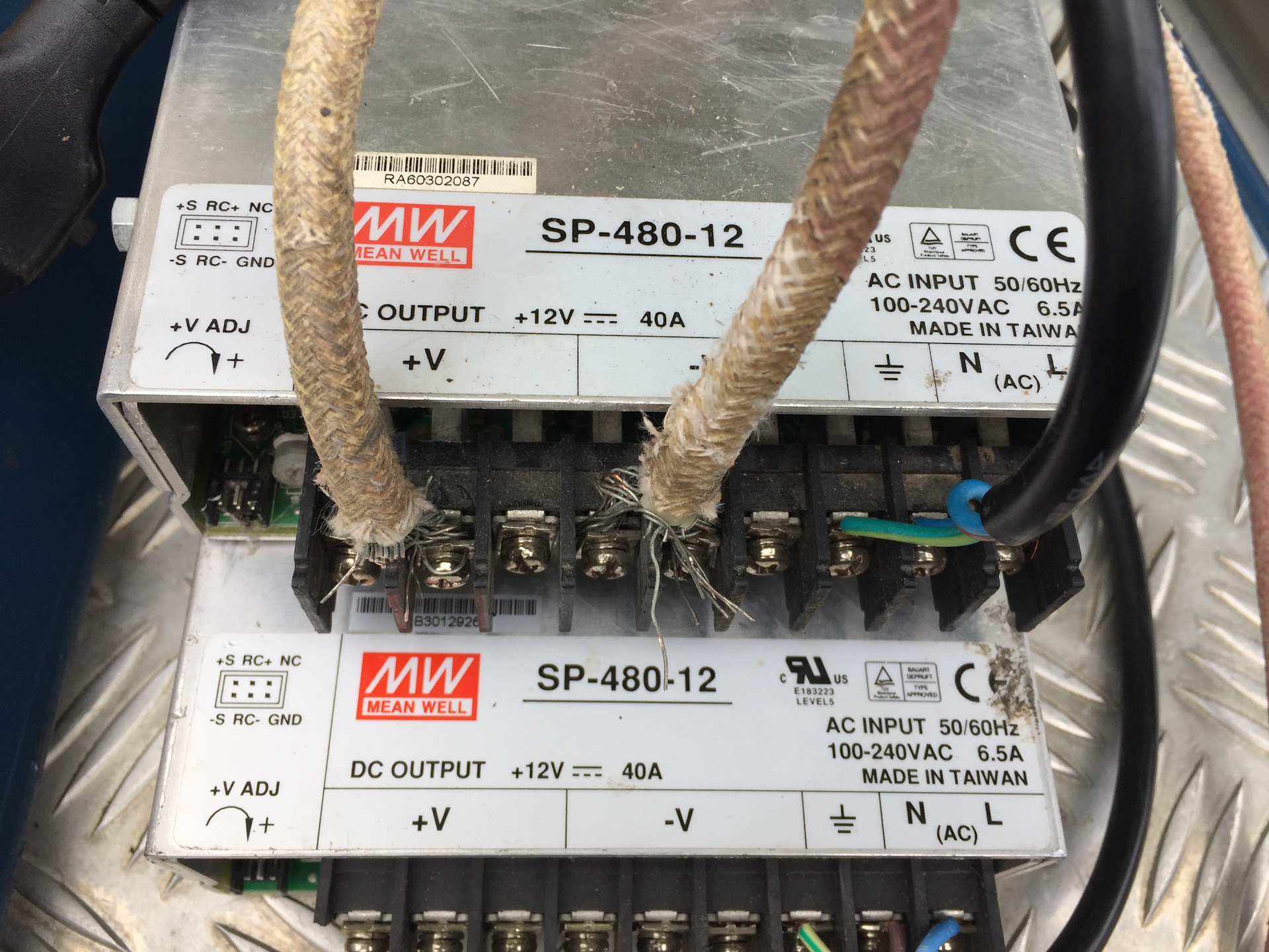

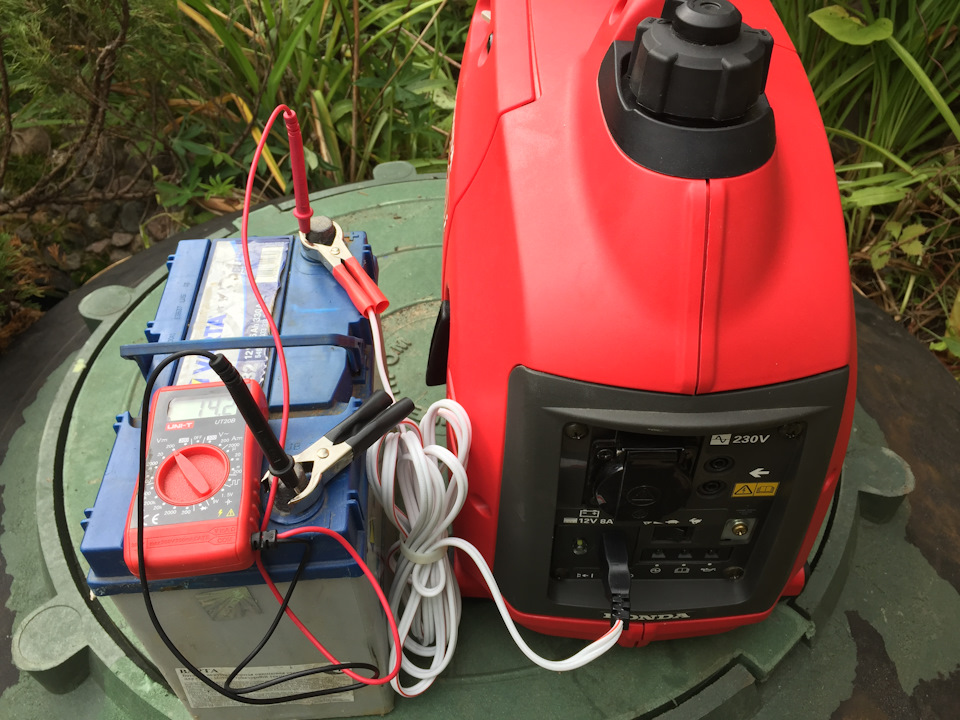

В случае выхода из строя обгонного или натяжного ролика, приводного ремня, вакуумного насоса или автомобильного генератора, я спокойно могу поставить бензиновый генератор на крышу, подключить к нему два импульсных блока питания 40А + 40А + 8А (выход постоянного тока с отдельной катушки генератора) и получить на выходе 88А постоянного тока тока на 12V! Что позволить завести двигатель и продолжить путь, 88A тока позволят работать всем потребителям в автомобиле и заряжать АКБ накапливая энергию.

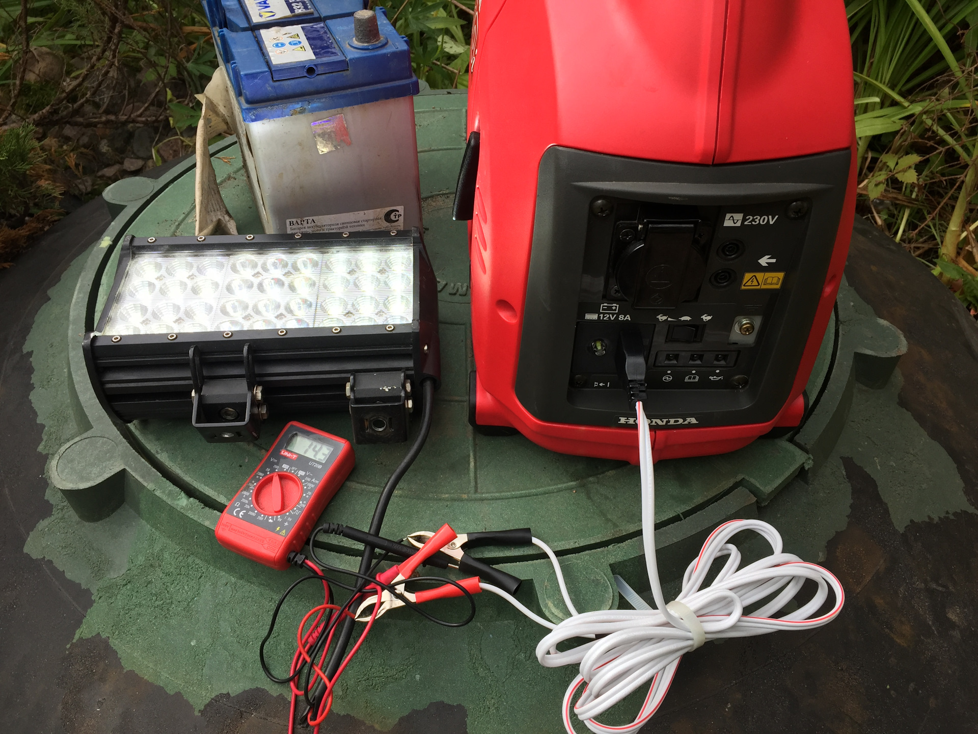

Идем дальше, использование в качестве бустера для запуска двигателя, особенно в труднодоступных местах, где сложно подогнать другой автомобиль, что бы прикурить проводами. Освещение и электроснабжение всего лагеря и инструментов которые едут со мной в машине, 1000 watt переменки и 115 watt постоянки легко запитают светодиодный свет всего лагеря, пару прожекторов, дремели, зарядку шуруповерта, зарядку квадрокоптера, фотоаппарата. В зимних условиях в случае выхода из строя двигателя автомобиля, генератор позволит заряжать АКБ и питать автономное отопление салона безгранично долго, пока топливо не кончится.

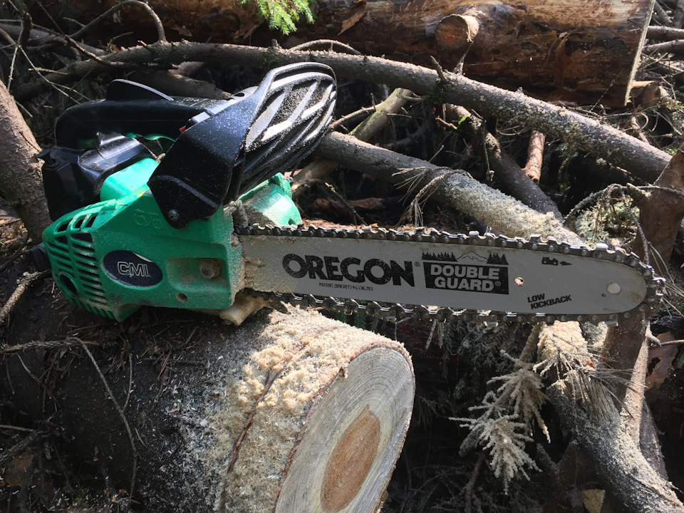

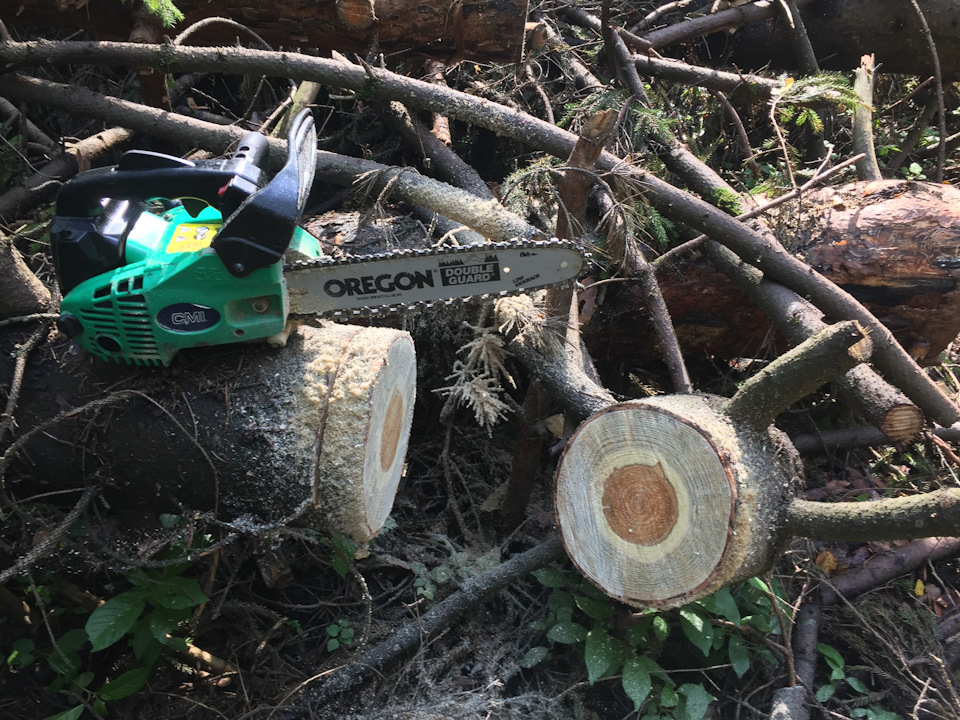

В багажнике автомобиля теперь поселилась дополнительная канистра с бензином, она там и так периодически появлялась для нужд бензопилы, но теперь она там на постоянку)

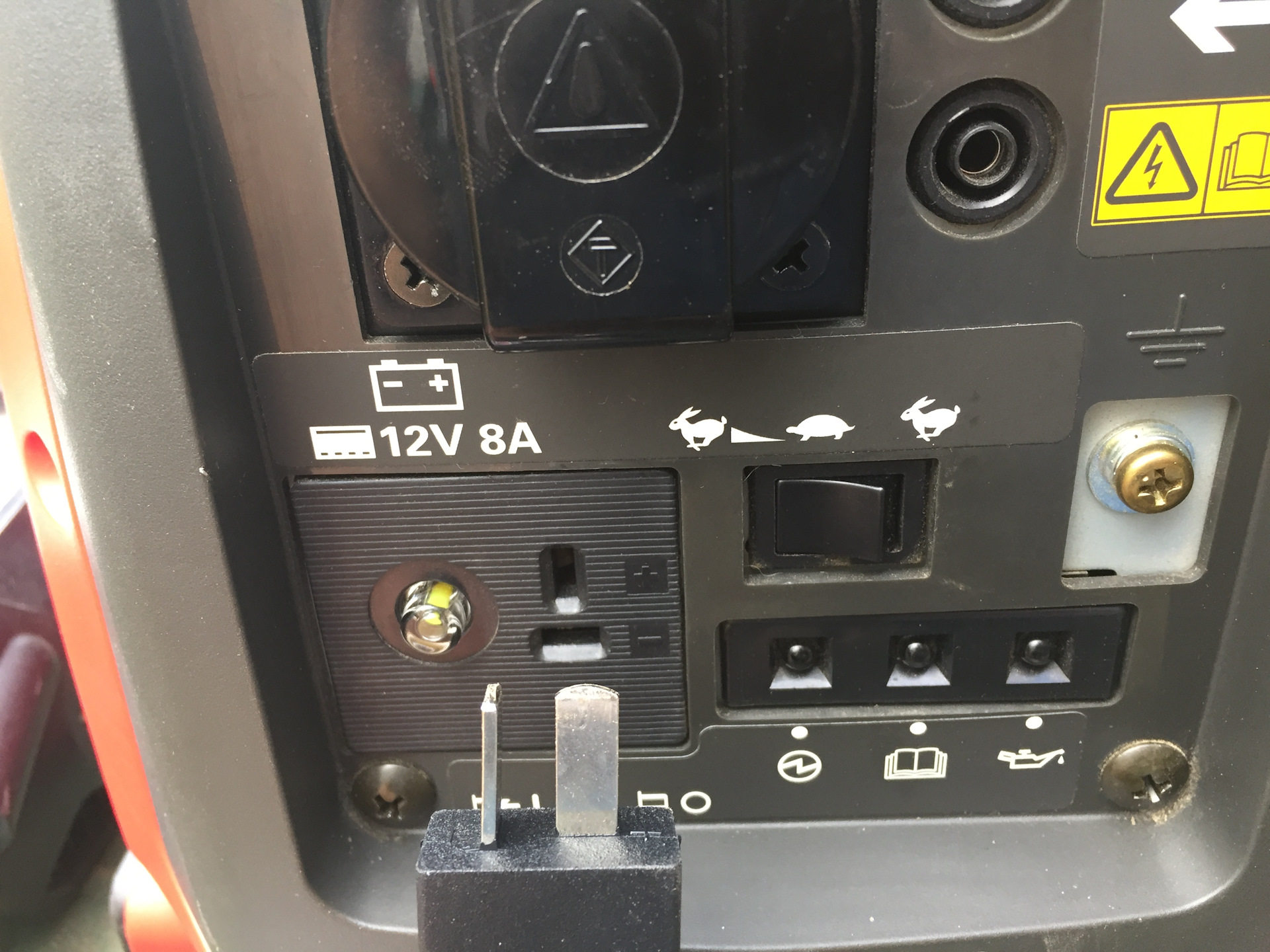

Дополнительно к генератору приобрел комплект вилки с проводами и крокодилами для вывода постоянного тока, может быть кто то идентифицирует тип вилки и подскажет где такие можно приобрести? На данный момент все потребители постоянного подключены крокодилами, что совсем не удобно… Вот задумался перейти на такие вилки.

жаль, что под спальник не влезает )))
действительно по высоте под спальник не заходит, но сентрак немного не доходит до двери образую щель, генератор прижимает дверью к сентраку, ограничивая его перемещение по салону)
Я такие вилки россыпью на барахолке у частника покупал. Еще советские разборные. Это правда в СПБ было, но в МСК тоже думаю можно посмотреть на рынках в радиодеталях.
Honda развалила ссср, скупила все вилки и зарабатывает миллионы)
Такие кабеля для зарядок акб, с такими вилками:
www.av-techprom.ru/product/kabel-dlya-zaryadki-akb
оно самое, но нужно отдельно вилок и разеток прикупить…
Это видать какое-то Хондовское ноу хау, что-то не получается их идентифицировать
