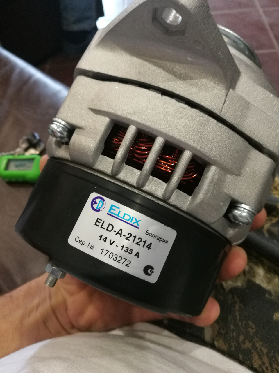

А есть ещё и альтернатива как Болгарин Eldix на 135а. Цена — 3900 и я клюнул)
Артикул для заказа ELD-A-21214

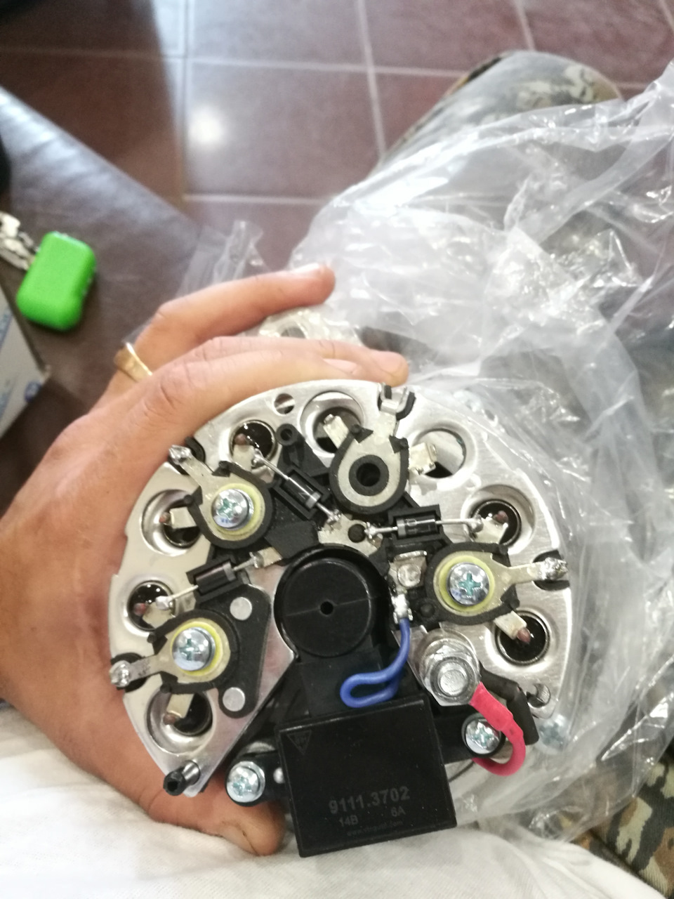

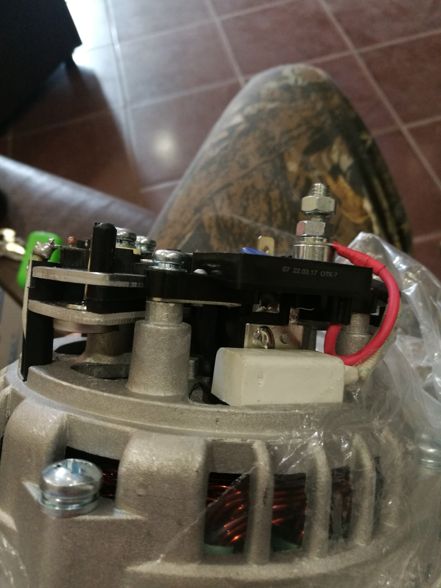

Генератор хоть и болгарский, но везде стоят печать ОТК. На диодном мосту не хватает 2-х диодов.
Короче генератор поставил. На горячую 13,9-14 вольт что по бк, что по приборке. При включении вентиляторов 13, 4 по бк, а на приборке скачет от 13,5 до 13,9. Генератор чувствуется что мощнее. В общем, посмотрим как себя он покажет в дальнейшем)

Проблематично на него искать диодный мост и шоколадку. Такой же стоит третий год.
Судя по фото реле с номером 9111.3702 стоит около 400 рублей, да и диодным мост по образцу не сложно подобрать

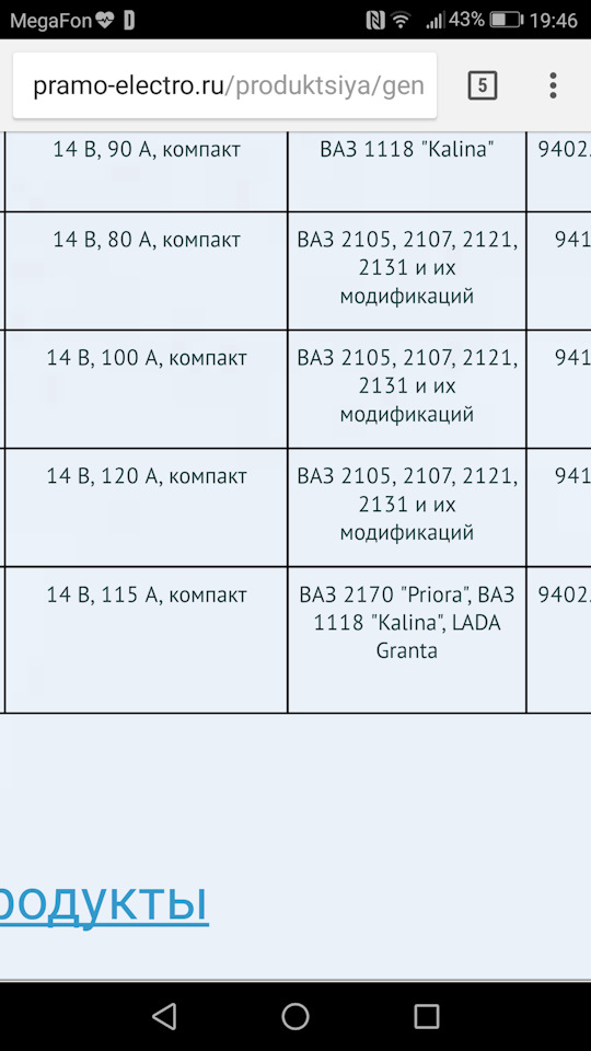

Не вопрос) Прамо хвалят не менее чем кзате. Тем более, говорят что на промо построены на интегральной схеме, как новые кзате, но у них ещё есть постройка по температуре. Вот что говорит официальный их сайт 80,100и 120а. Может ранее и была какая-нибудь промежуточной модель на 110, но я за неё не слышал)
Все, нашёл фотки чека и написано 100а, так что пардон за путаницу))
Ничего страшного. Просто я их не видел на 110а, поэтому и говорю то что знаю) но всякое бывает
А мне в голову почему-то запомнилось 110, вот я и до сегодняшнего дня думал, что 110а)

На урбанах, на сколько я знаю, идёт кзате на 110а. Но прамо, опять-таки, на сколько я знаю, есть либо 100а, либо 120а. 110а нет. Если не верите, то можете зайти на их сайт посмотреть. Я конкретно озадачивплсч этим вопросом

Ну этот пока молодцом) не знаю как насчёт 135а, но больше 100 точно. Тем более за 3900
