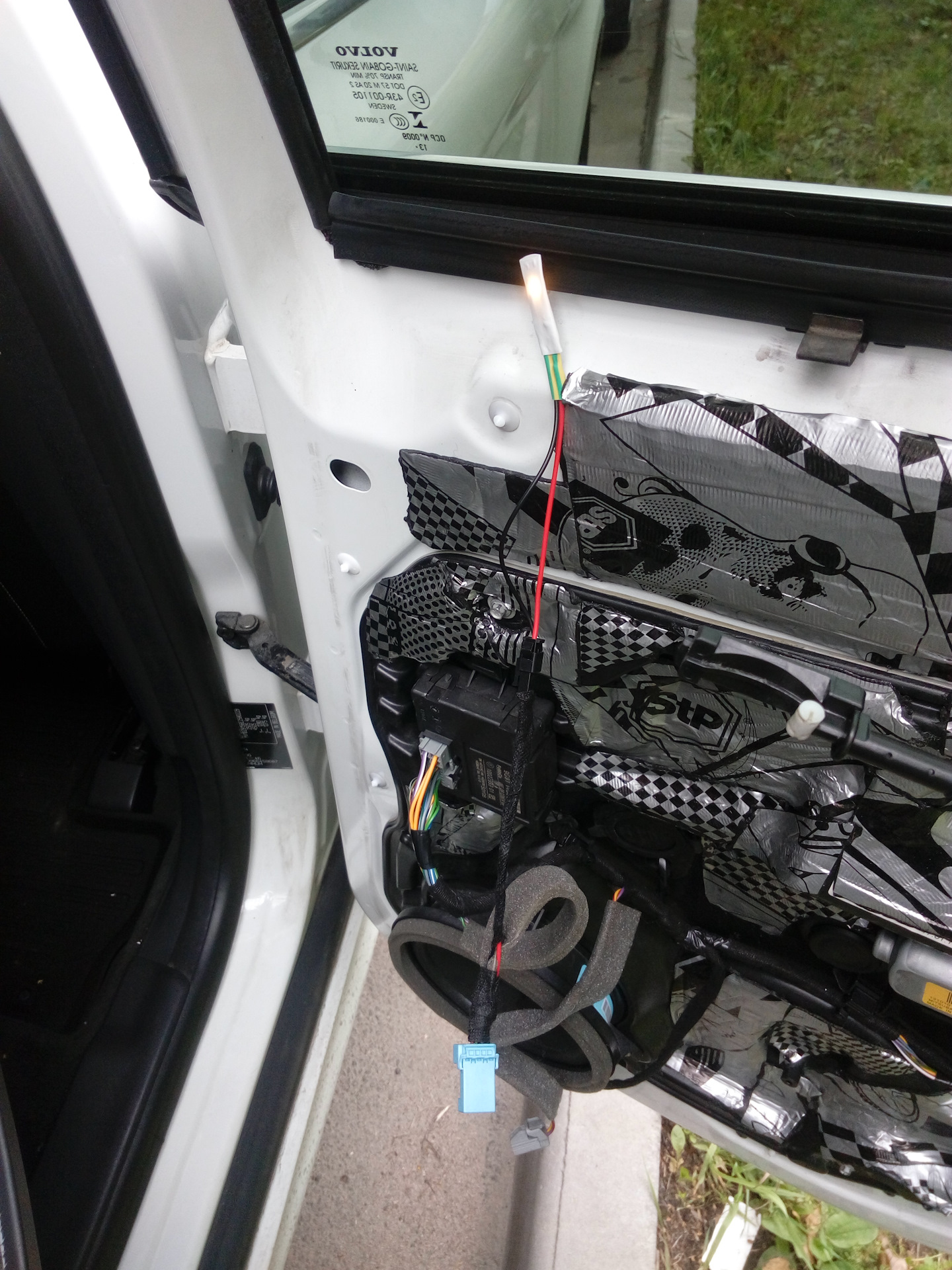

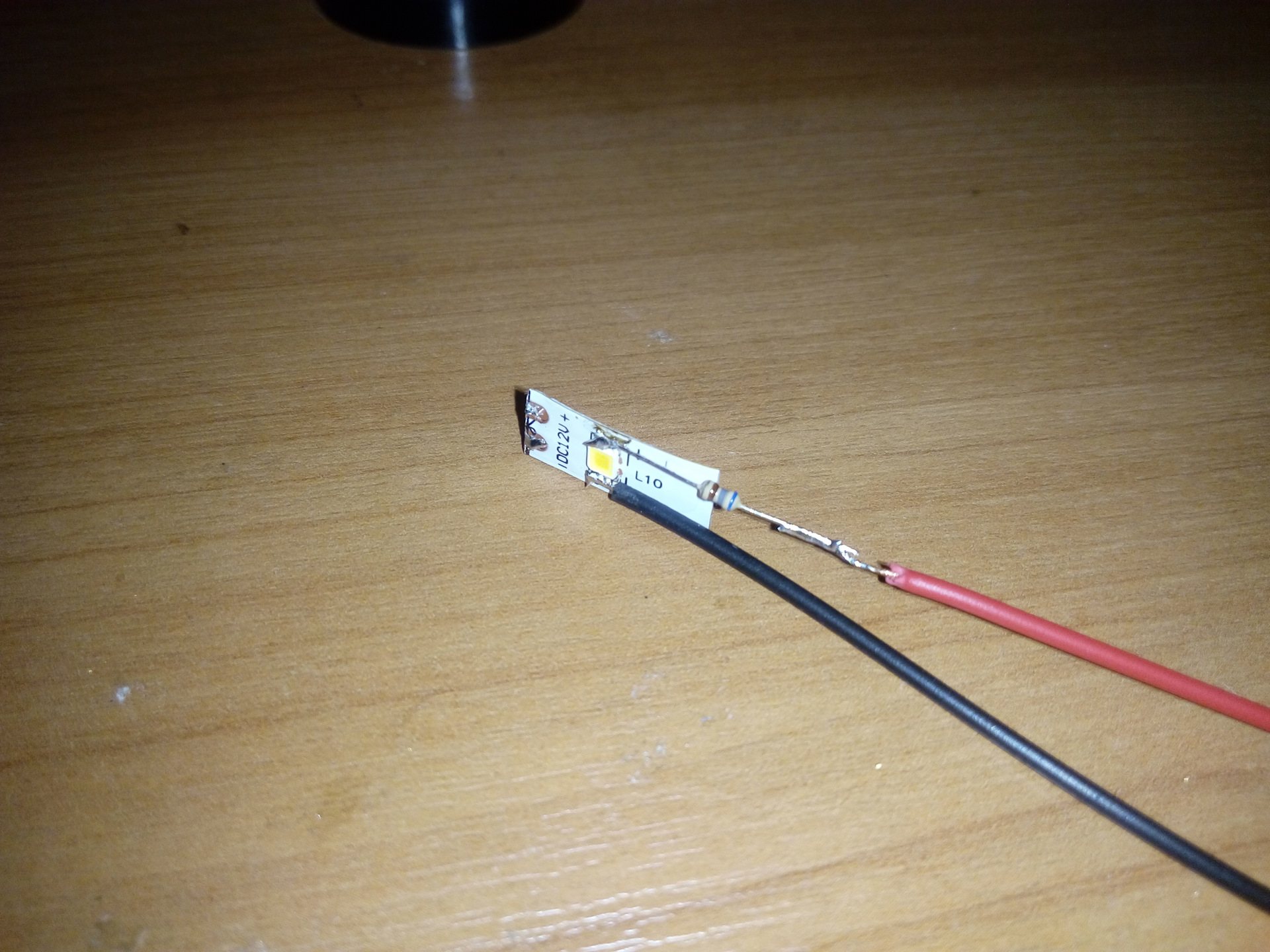

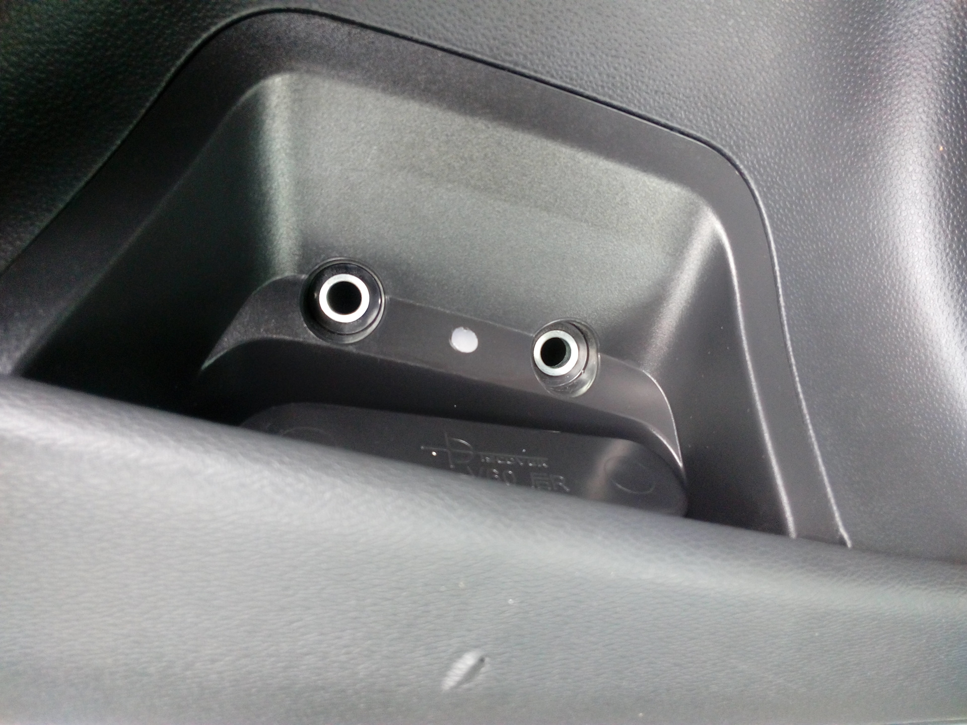

Как вы все знаете, ХС60 лишили подсветки в задних дверях и пространства в ногах задних пассажиров. Подсветку в ноги реализовал не так давно Пришла очередь карманов. Использовал точно такие же диоды с теплым светом, но по 1шт на карман, с резисторами 680 или 700 ом, чтобы было не так ярко. Как снимать обшивку написано где только можно, но если кратко: Два самореза Торкс под ручкой и дальше просто сдергиваем! Теперь монтаж на фото.

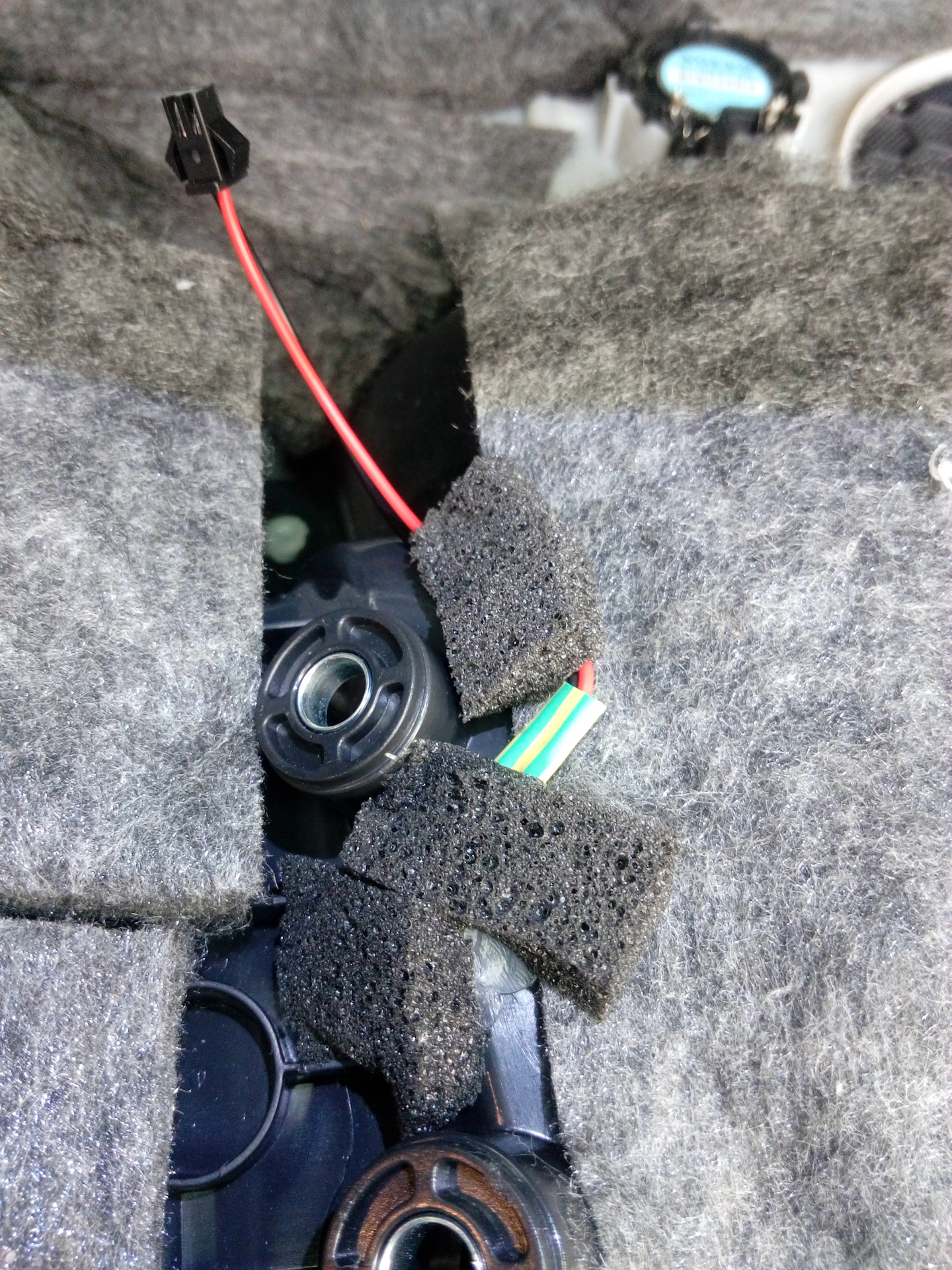

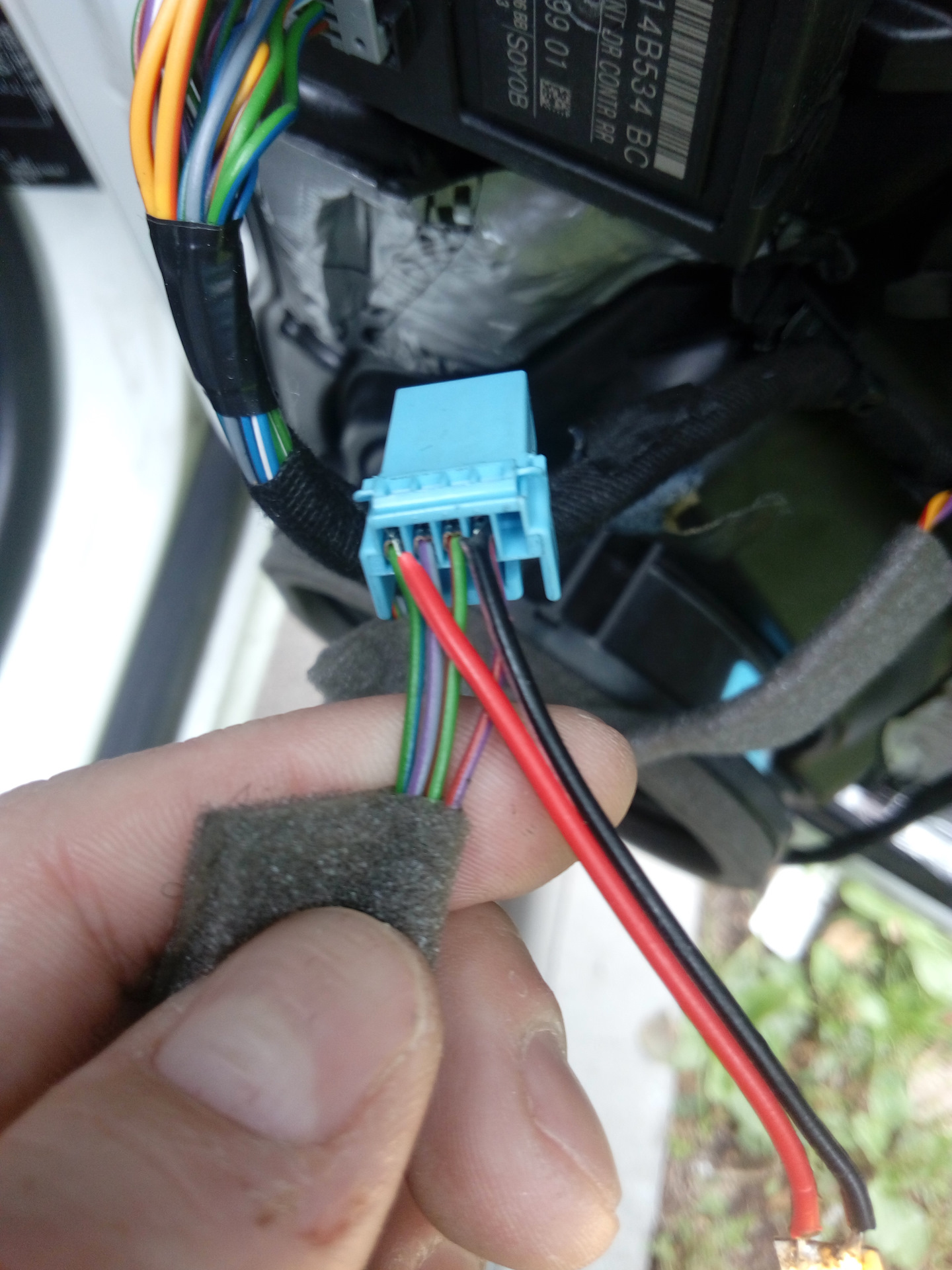

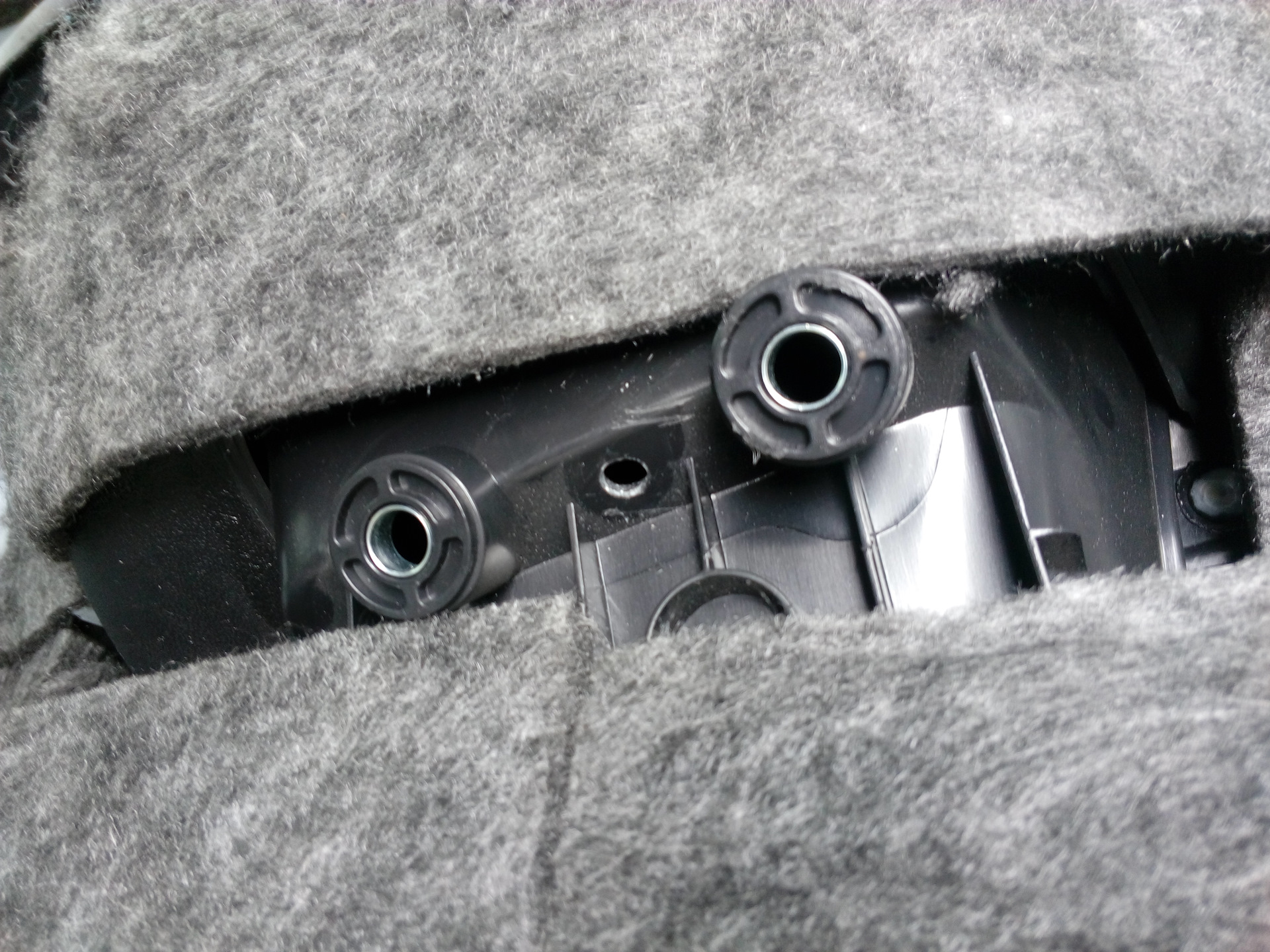

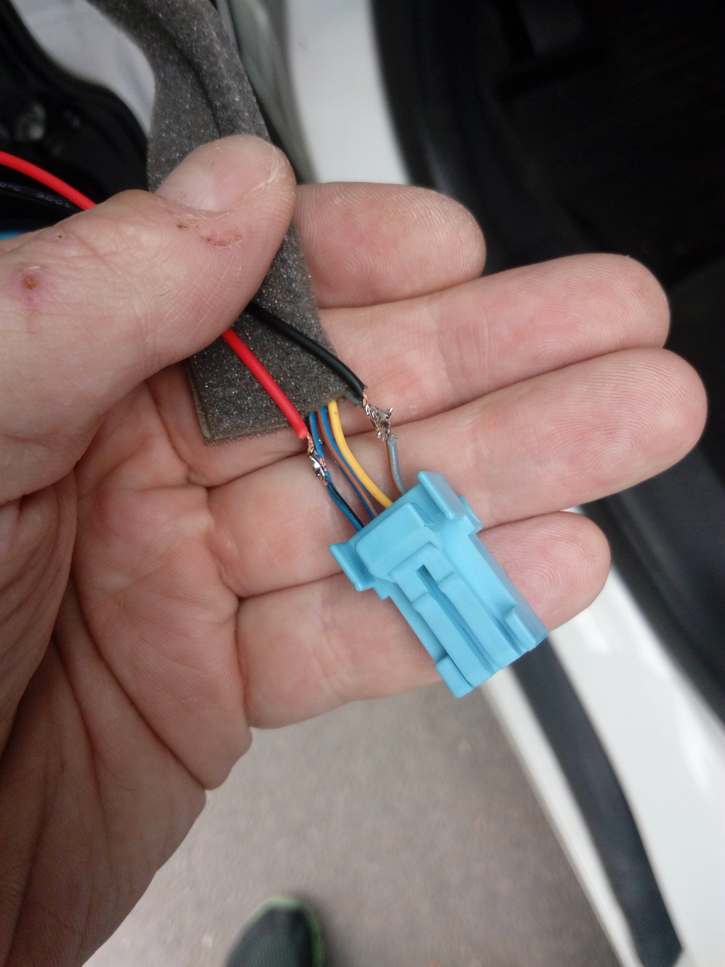

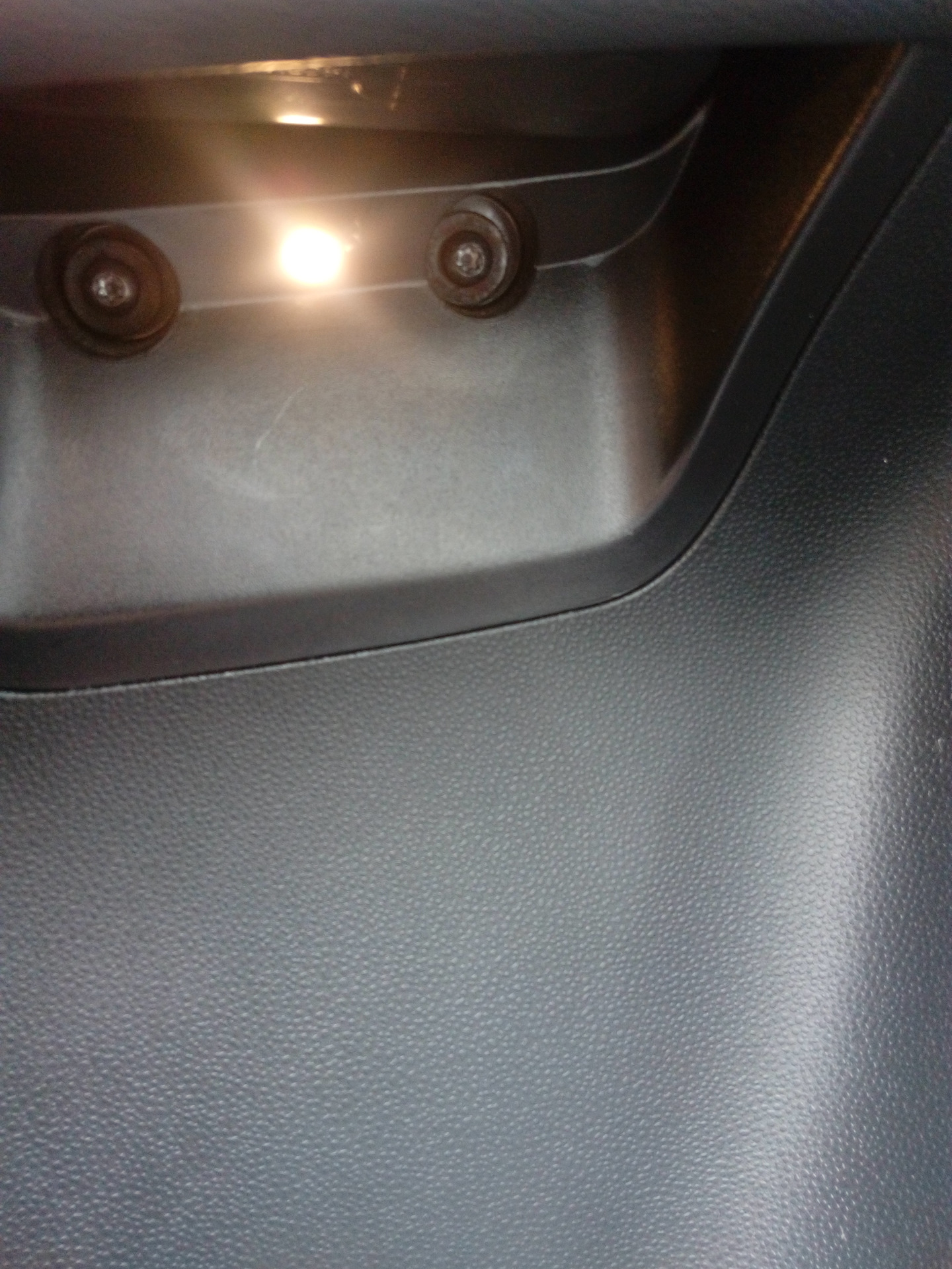

Вот как припаялся еще домаСверлим отверстие, я брал 8мм сверлоВсе почистил, залепил изолентой и с обратной стороны выдавил клей из термопистолета. Придавил, дал застыть, снял изоленту, которая ограничивала вытекание и рассеиватель готов!Также на термоклей фиксируем ленту, сверху еще кусочками шумки закрепилЗадняя правая дверь, красный плюс, черный минусЗадняя левая дверь. И там и там паялсяСобственно просто тест)
Вначале в термоусадку сделал, но через термоклей и термоусадку белую цвет диода ужас какой желтый. На второй двери поставил срезав термоусадку, итог понравился больше, поэтому переделал тот, что уже стоял.
Диоды с диодной ленты? Такие штуки для монтажа не нравятся?ru.aliexpress.com/item/20…0&ws_ab_test=searchweb0_0, searchweb201602_3_10152_5570020_10065_10151_10068_5490020_10307_10301_10137_10060_10155_10154_10056_10055_10054_5470020_10059_303_100031_10099_5460020_10338_10103_10102_440_10169_10052_10053_10142_10107_10050_10051_5380020_10326_10084_10083_10080_10082_10081_10110_10111_10112_10113_10114_143_10312_10313_10314_5560020_10078_10079_10073_10125, searchweb201603_21, ppcSwitch_7&btsid=e8f0c460-d5b7-4949-ae3a-e26eb59f76cc&algo_expid=5229e6e6-9858-456d-bb18-04f0f4031d3e-3&algo_pvid=5229e6e6-9858-456d-bb18-04f0f4031d3e
Да, нарезал с ленты. Такие есть. Но они на тонкий провод плохо ставятся, мне проще припаять)) Давно купил преобразователь, 12-220в, так что паять легко и просто)

А диод в термоусадку?
А меня совесть мучает когда в проводку штатную врезаюсь(
Ну а что поделаешь, если без этого никак) а если сделать все грамотно, то совесть будет чиста!
