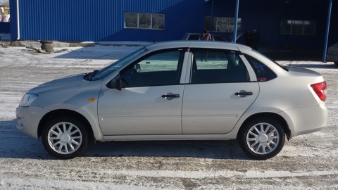

Ура свершилось)) После капиталки и установки поршневой 2110 так и ездил на прошивке под 11186 мотор, но по сути он уже стал 11183 как в комплектации стандарт. проездил где то год и не сказать что было не так как раньше. Ну и вот поехал снова в Тюмень к Интегратору все переделали, но до машины я ещё не дошел)) не проверял, должен упасть расход с моих 10-12 по городу до 8-10. Да и дерганье пропадет когда с кондеем ездишь.
Комментарии 5
Ну тебе на месте виднее
Есть же облегченные безвтыковые поршни…
Есть, но ты мне добавишь на комплект с шатунами?
Видосы смотрел вроде бы шатуны старые остаются. Хотя сильно не вникал в этот вопрос
Старые если оставить, 10-20к пробега и мотор снова под капиталку))
