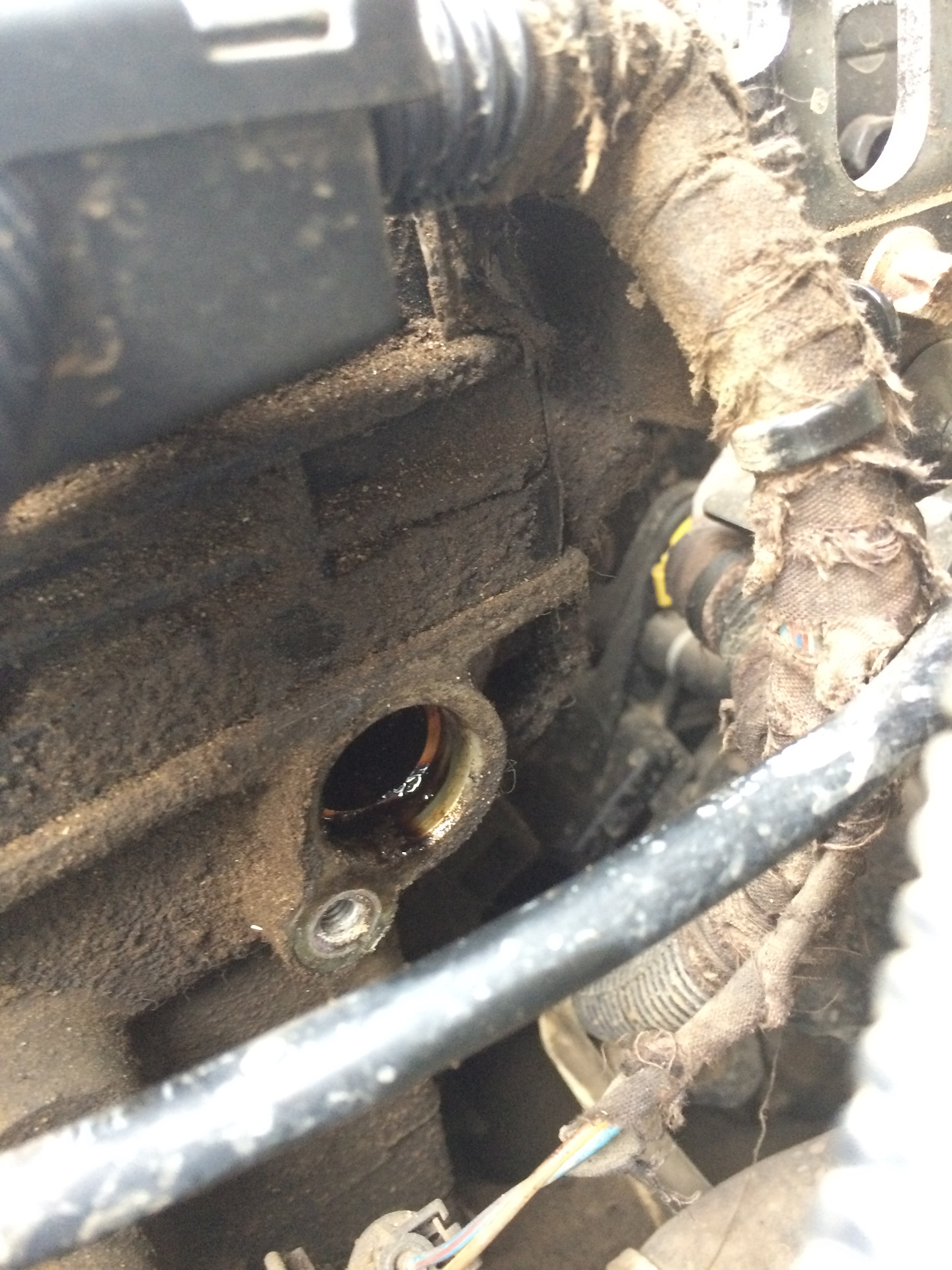

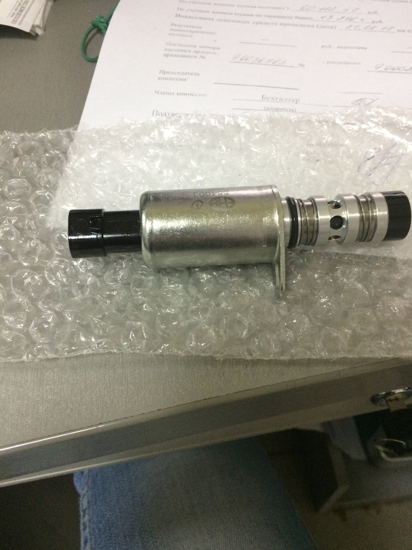

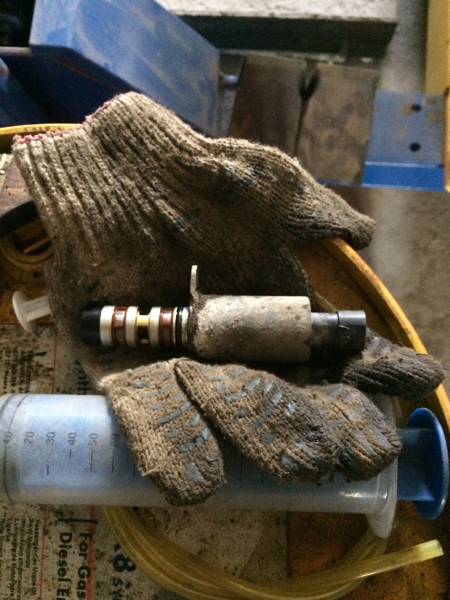

Решение ошибки было принято начать с самого малого-замена выпускного электромагнитного клапана (55567050) на который ругался БК. Менять его не сложно, дело 5ти минут. Правда в наличии нигде его не оказалось пришлось заказывать.
Ошибка довольно частая, судя по тому сколько я нашла информации на просторах интернета. И чуть ли не у каждого второго владельца опеля есть запись в БЖ с этой ошибкой.🙈
Но беда не приходит одна(((
Отъездив остаток дня с видимыми вернее даже с слышимыми улучшениями, я со спокойной душой приезжаю домой. На следующий день утром завожу и бац загорается чек. Ужас, что делать, куда бежать 😹. Самодиагностика выдаёт мне ошибку 36504 (отсутствует сигнал цепи датчика распредвала ). Ехать можно, но астрика будто подменили. Решение оказалось простым. Открутить датчики почистить и вернуть их на место. После всех манипуляций чек погас только после 4го или 5го запуска. Но погас 🎉🎉🎉

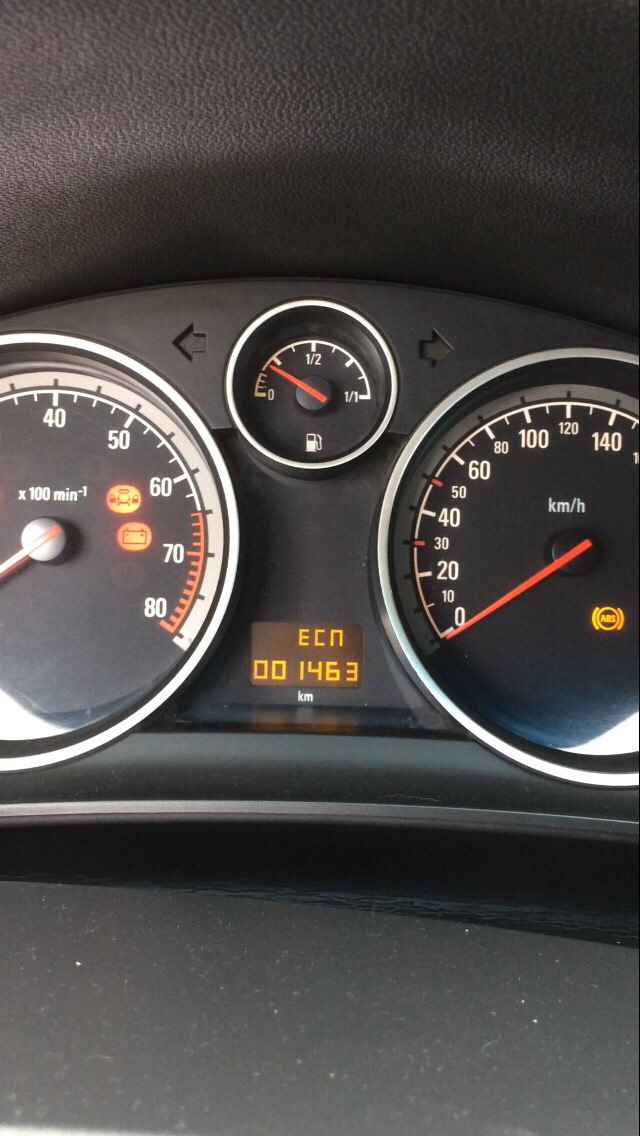

Замена клапана помогла в ошибке 1463? Проблема больше не появилась? И почему то в комментариях артикул датчик распредвала указали?
Да, после замены клапана больше не появлялась уже 4 года. Артикулы верные на Клапан электромагнитный ERA 554003 который ставила

Для тех, кого не устраивает конский ценник GM — оригинальный датчик производит Сименс VDO, его каталожный номер: 2910000216600
