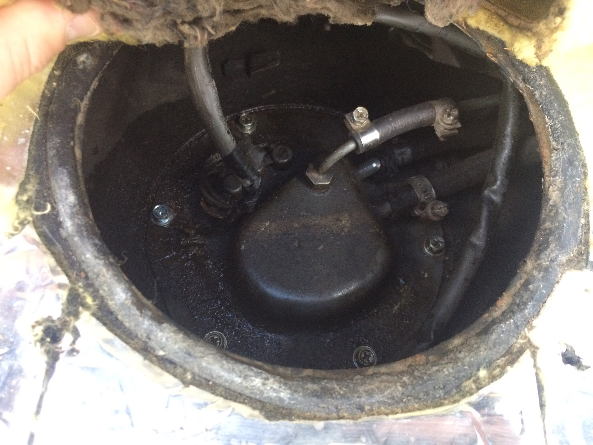

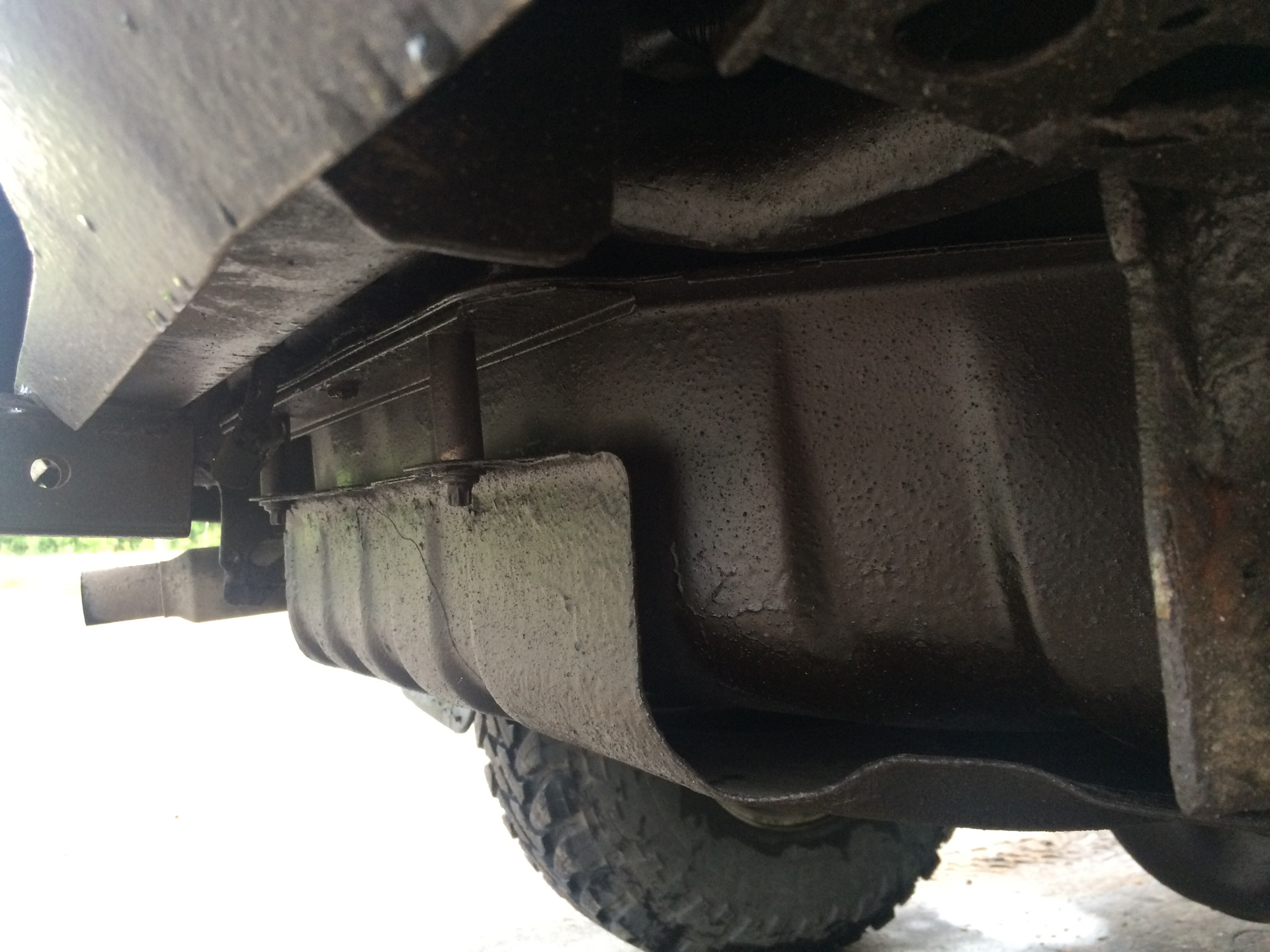

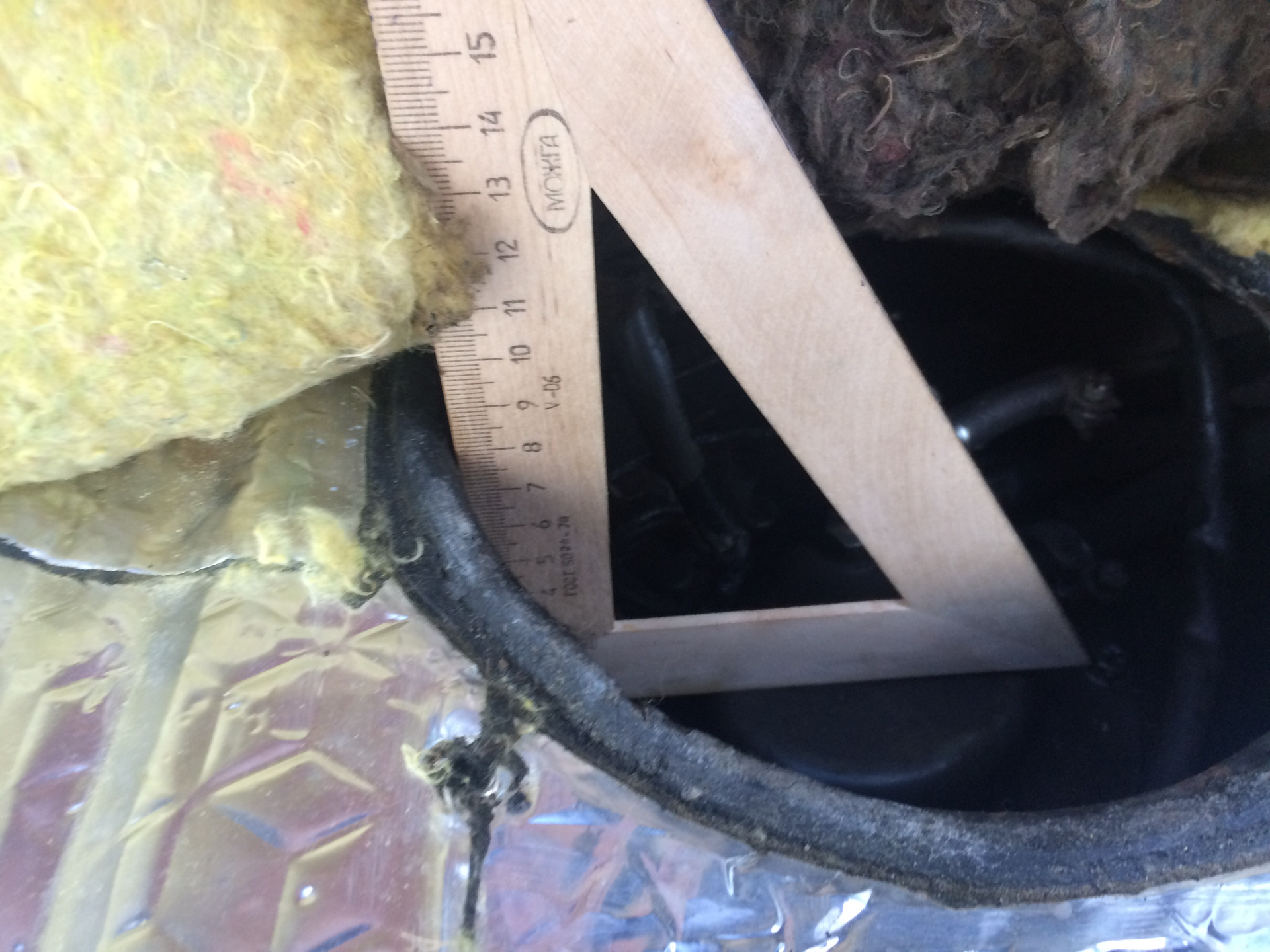

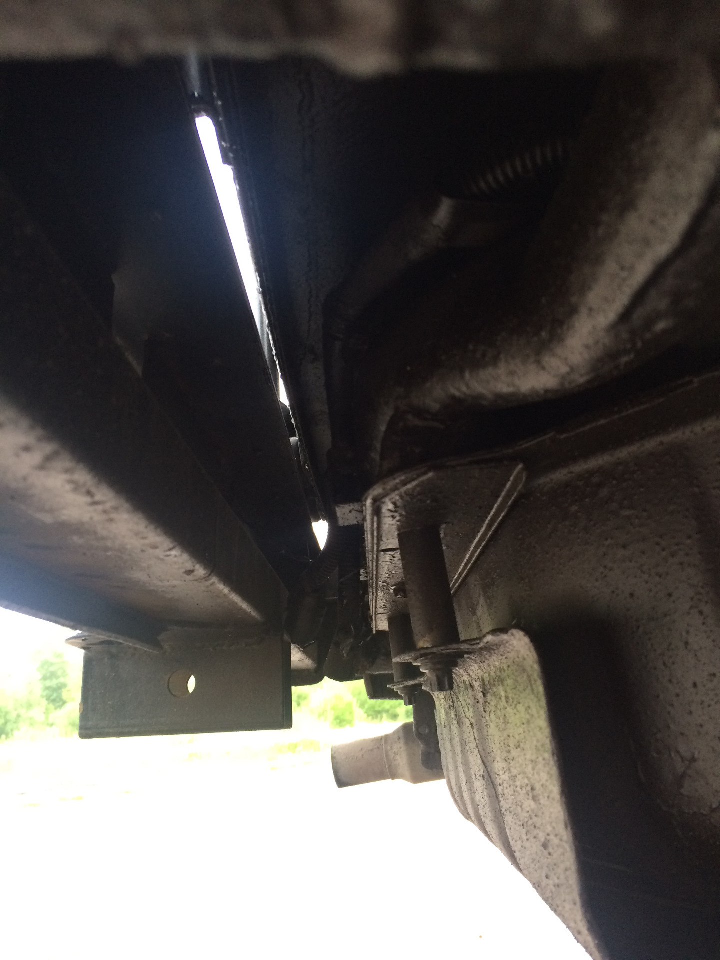

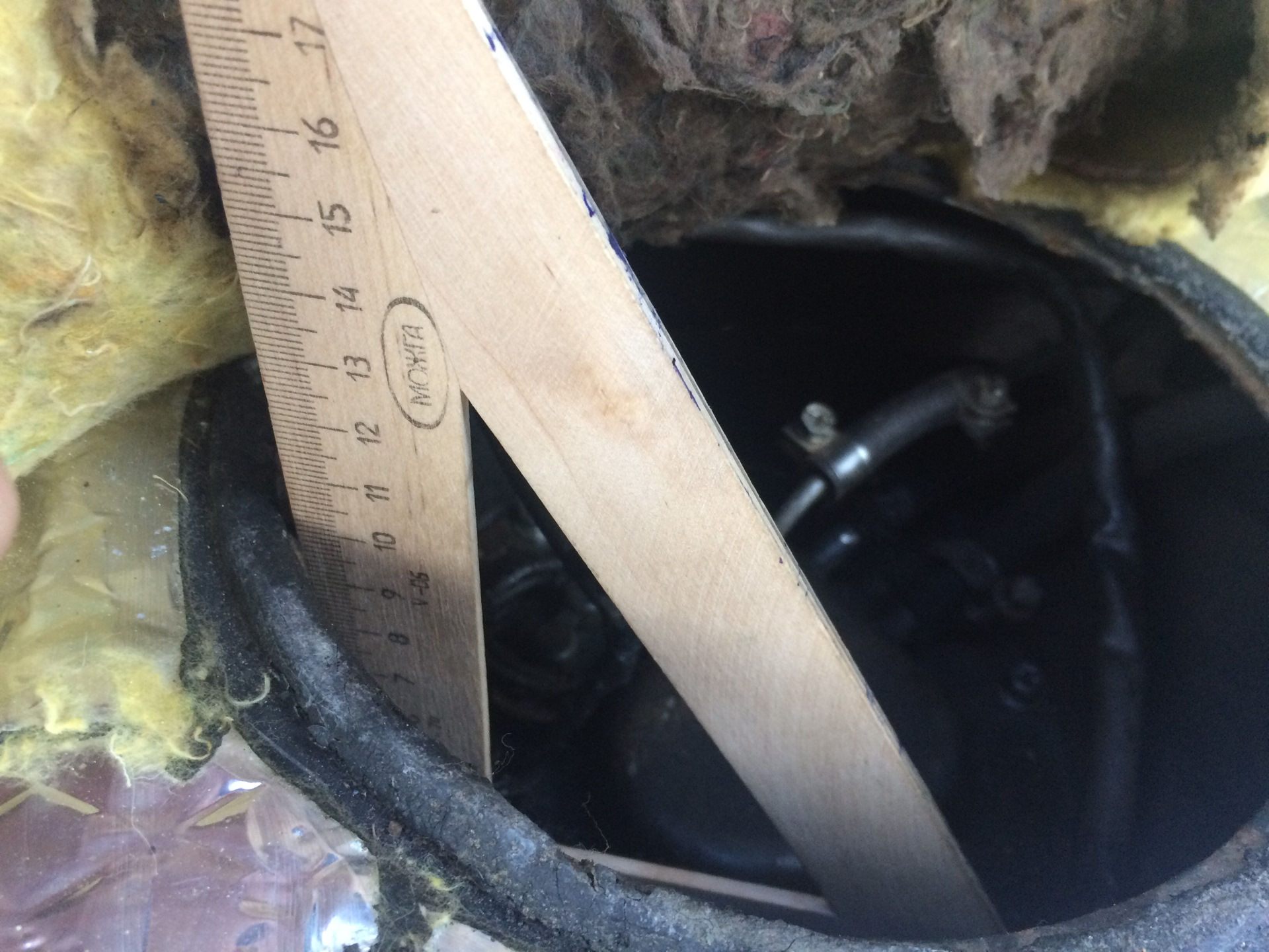

Установили бензобак от дизельного Ниссан Сафари Y60 (95 литров) взамен штатного бака на 80 литров. Встал болт-он, даже отверстие под лючок совпало. Кузов лифтован на 5см и относительно новые подушки кузова (менял на оригинальные в 2012 году). Штатная защита встала только с проставками (видно по фото). В принципе встанет и штатная защита бака от Y60 также болт-он. Погружной модуль вместе со сборкой бензонасоса переставил со штатного бака, удлинив забор бензина.
P.S. По показаниям на приборке остаётся ещё литров 20, однако мотор отказывается заводится. Пришло долить 20 литров и запустился без проблем. Будем разбираться: или врет датчик уровня топлива или недостаточно удлинили забор бензина.
