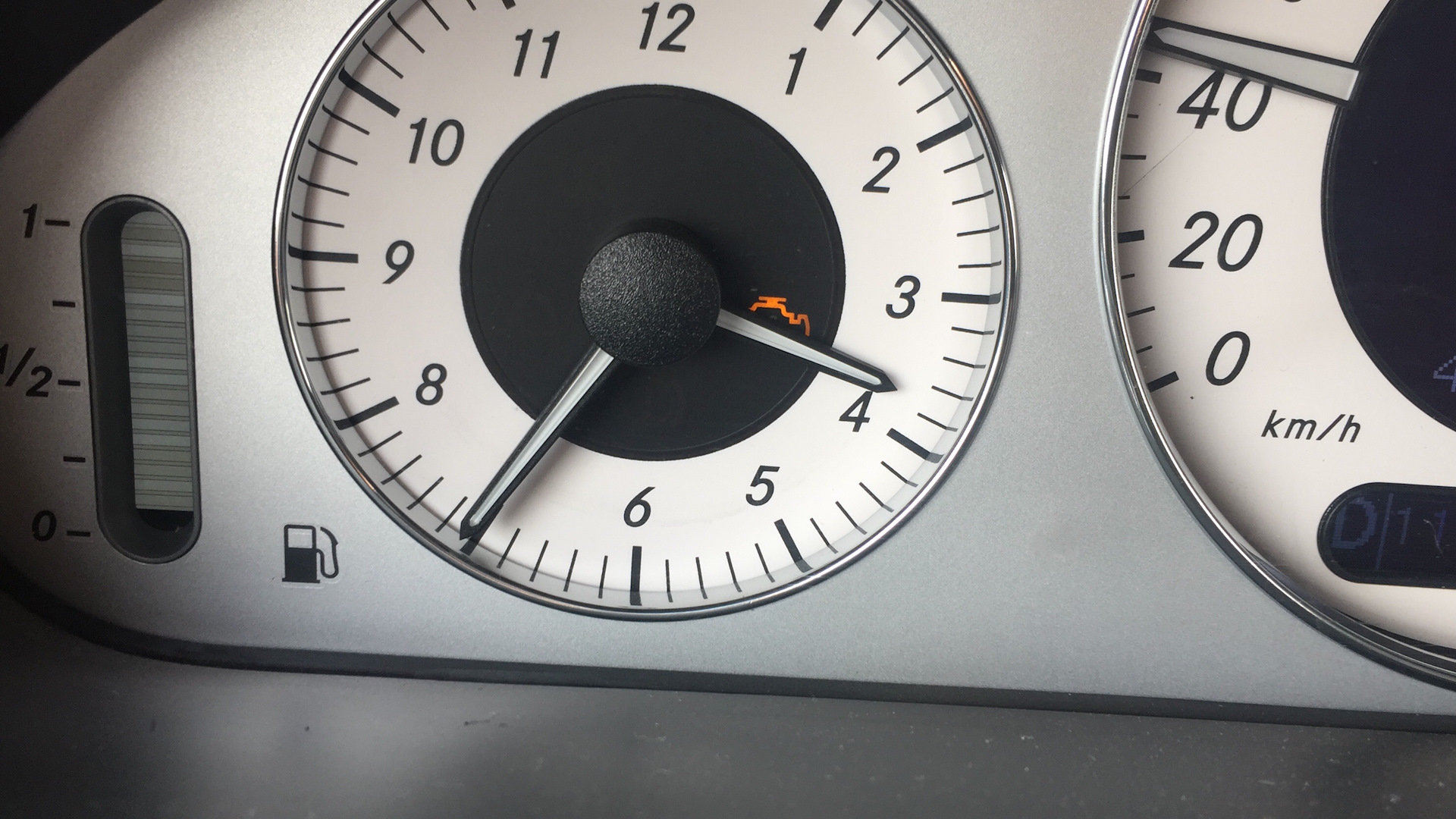

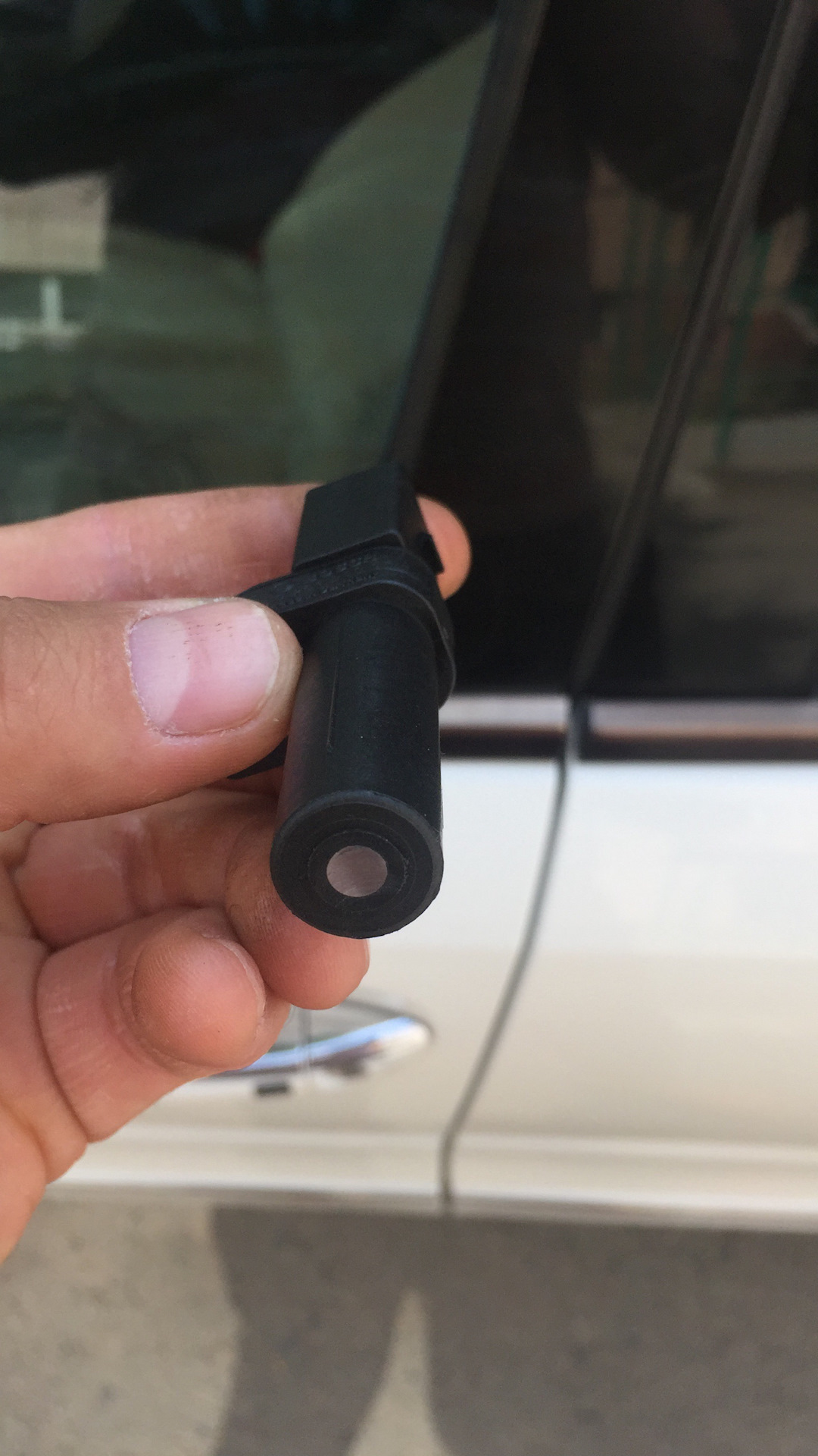

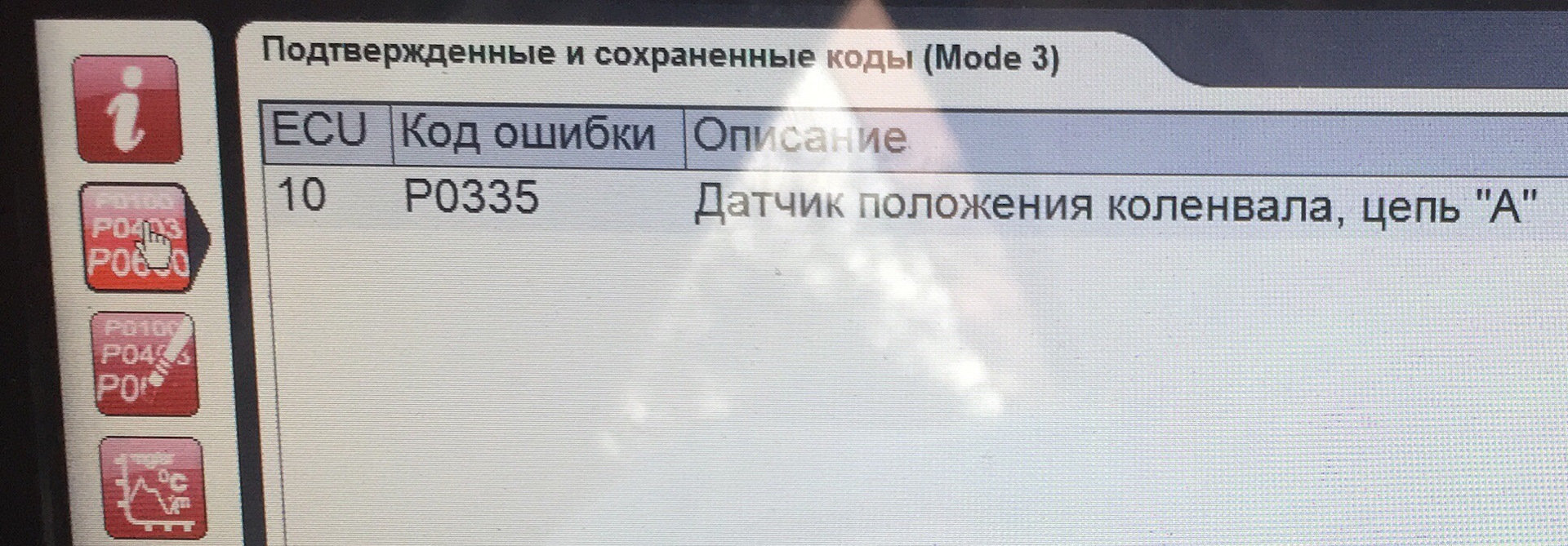

Всем Доброго дня! Давно не писал тут, Прошу прошения, времени нет на это дело. Не давно на горячую отказывал заводится машина. И это получалось с попытки 8-9 раза. Читал ошибки, ну и конечно сей причиной "датчик коленвала". Было куплено новый датчик от фирмы BOSCH, и его замена.
Первые признаки, после запуска с попыток.
А вот и сама ошибка этой проблемы

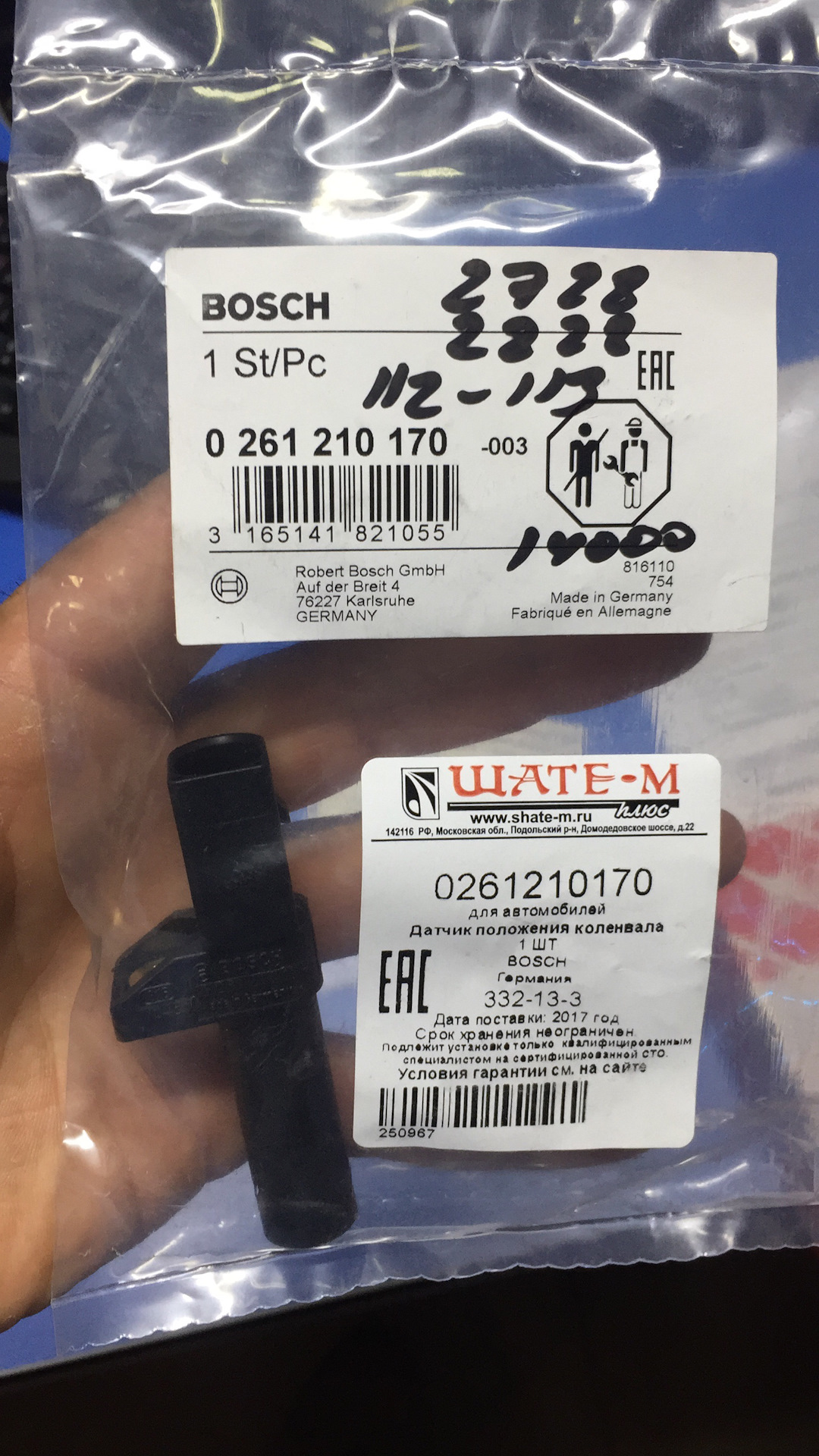

Новый ДК

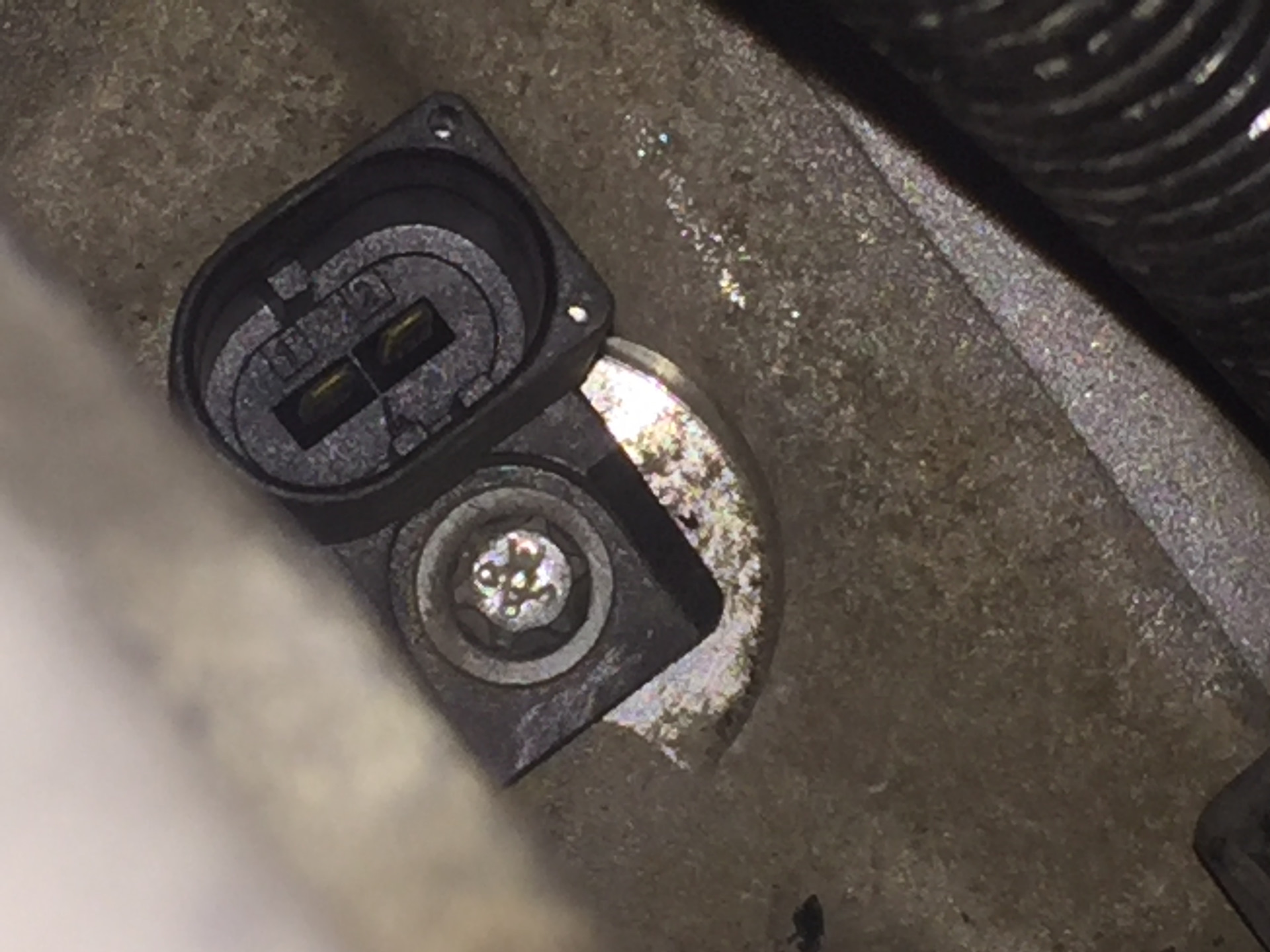

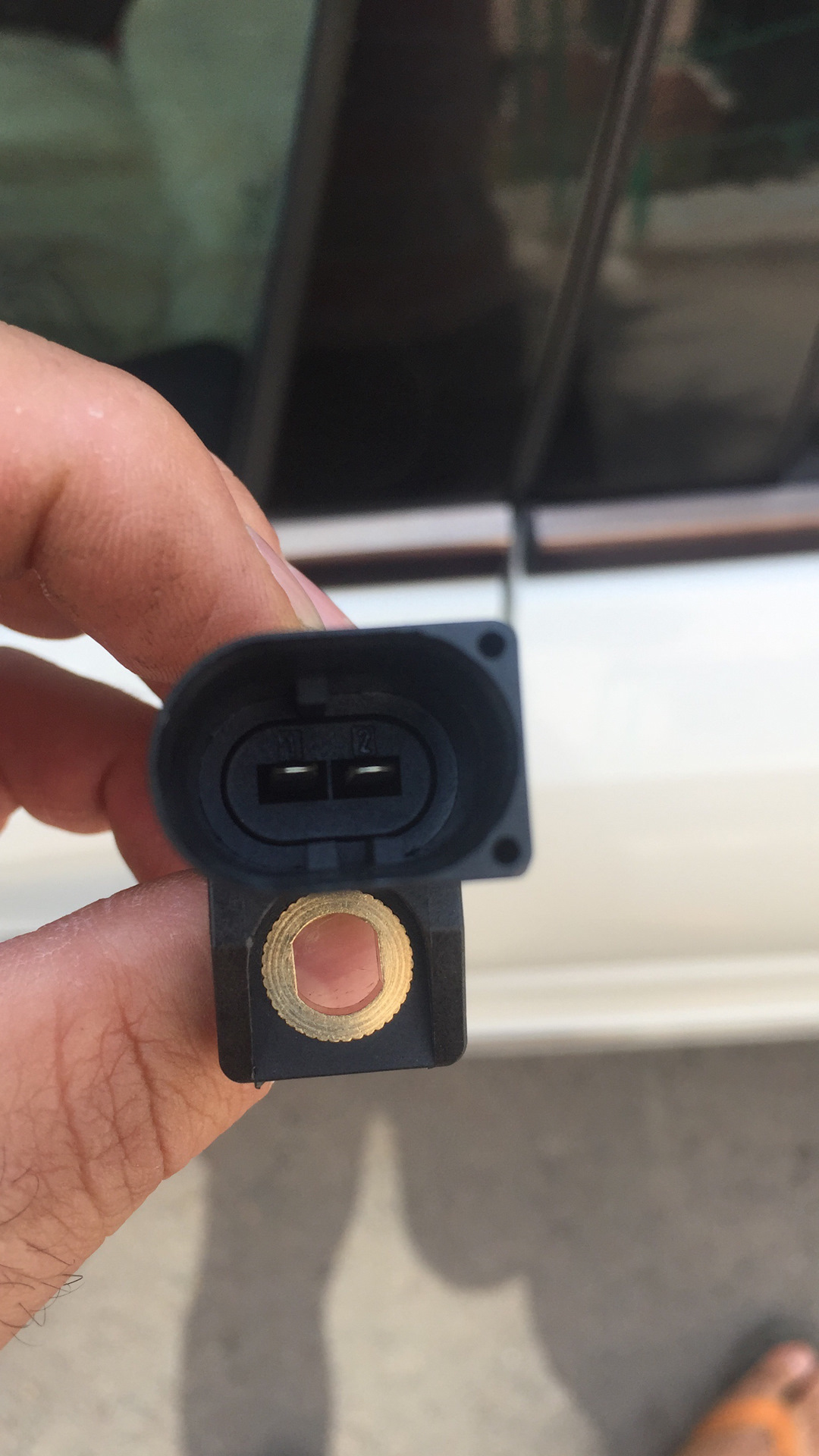

Вот ещё раз, тока рядом слева ещё с одним проблемкой, ну об этом в другой теме

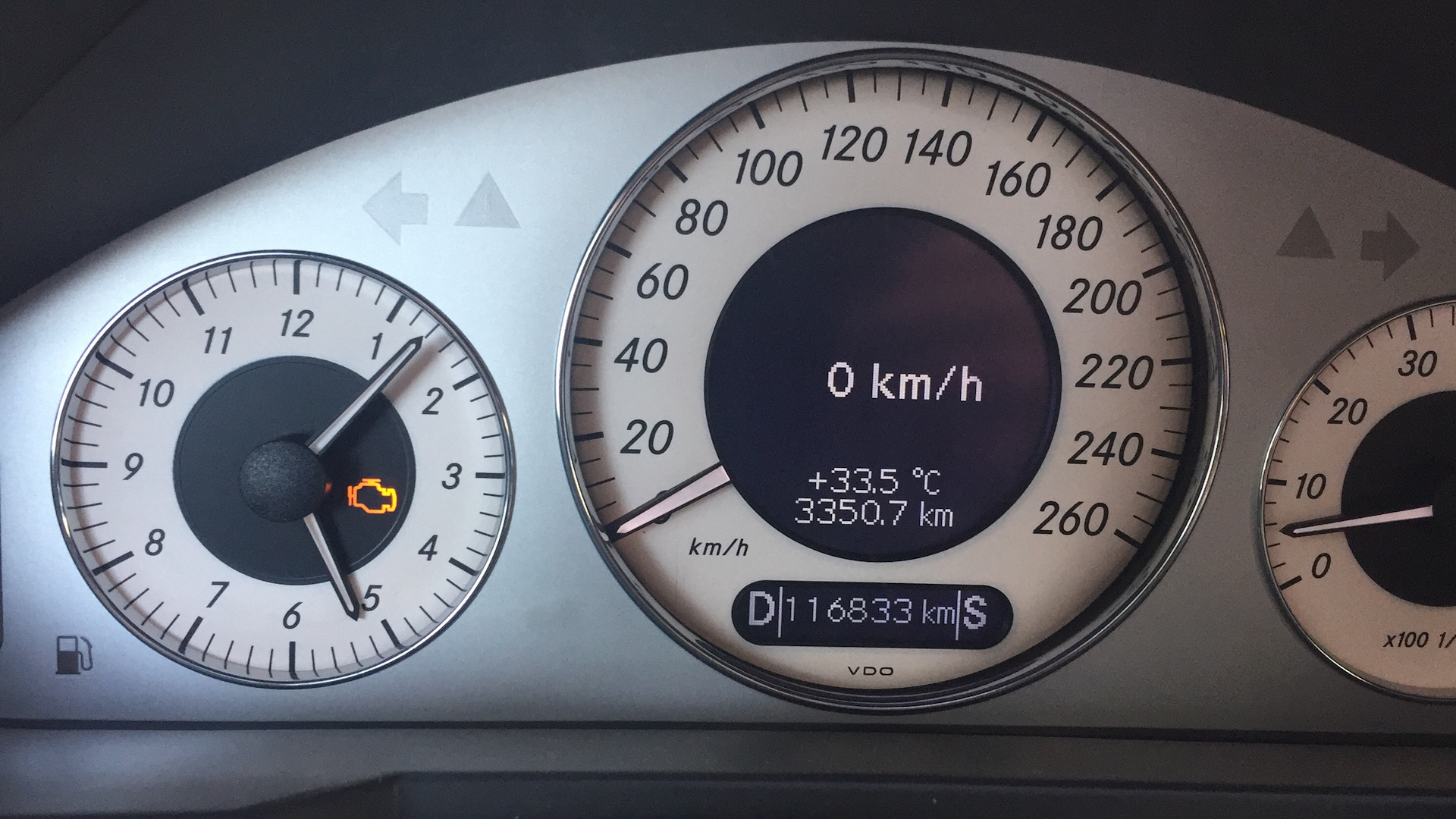

Новый датчик

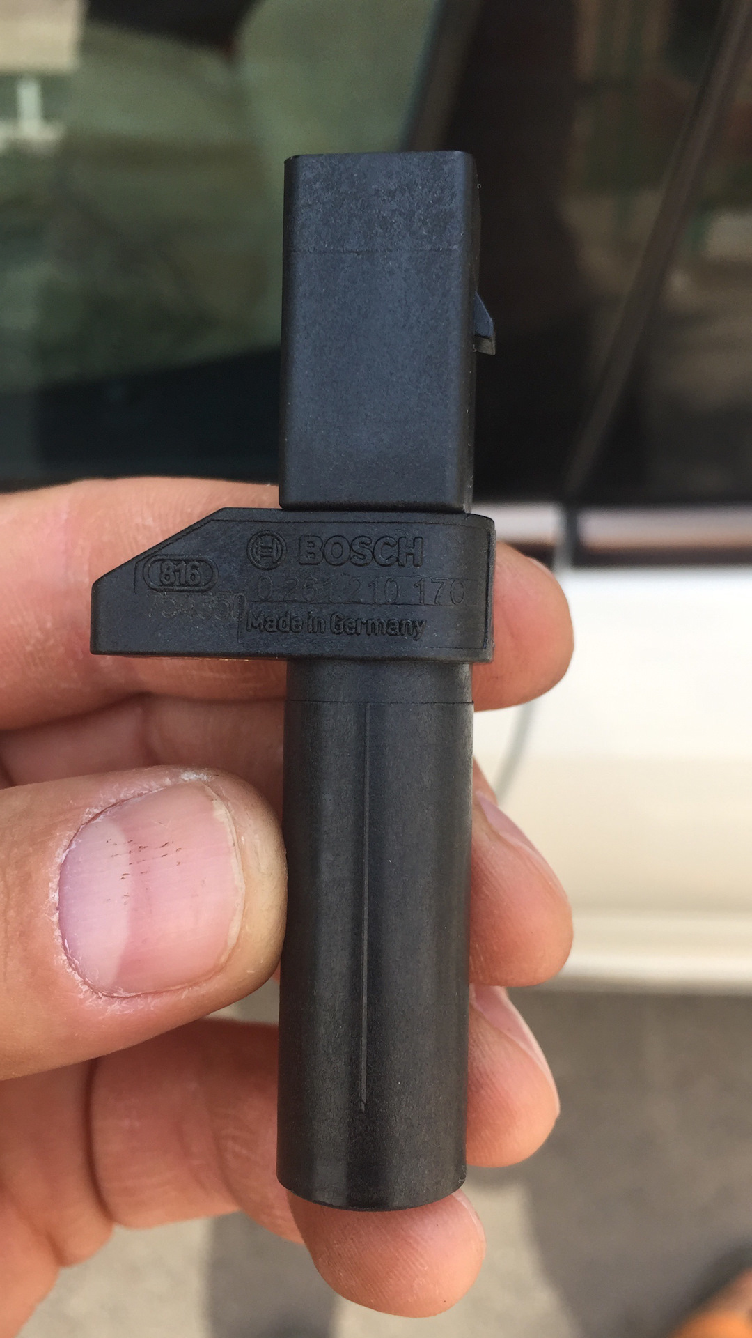

Как он выглядит
Ну вот такой он

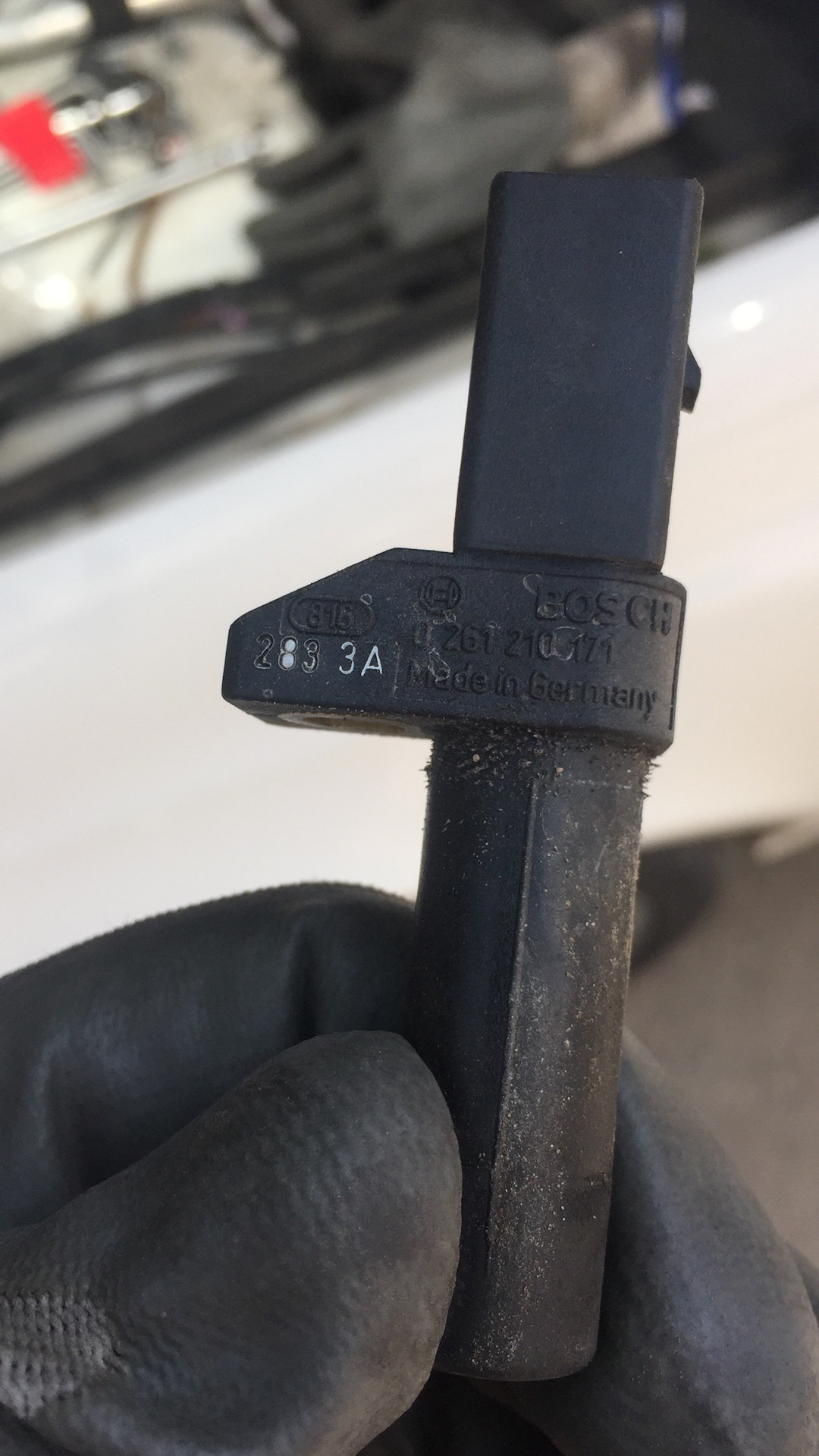

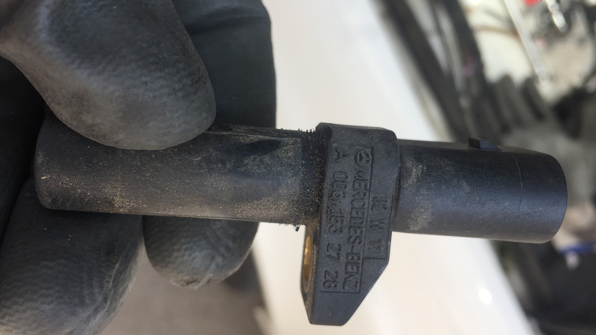

Это старый датчик, ща его тут уже не будет ))

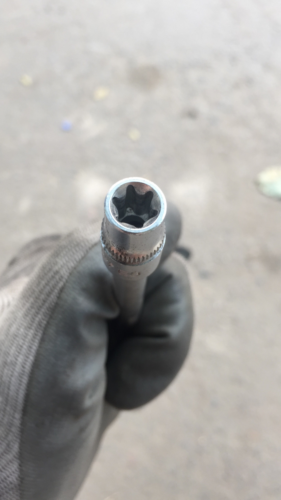

Нужный инструмент

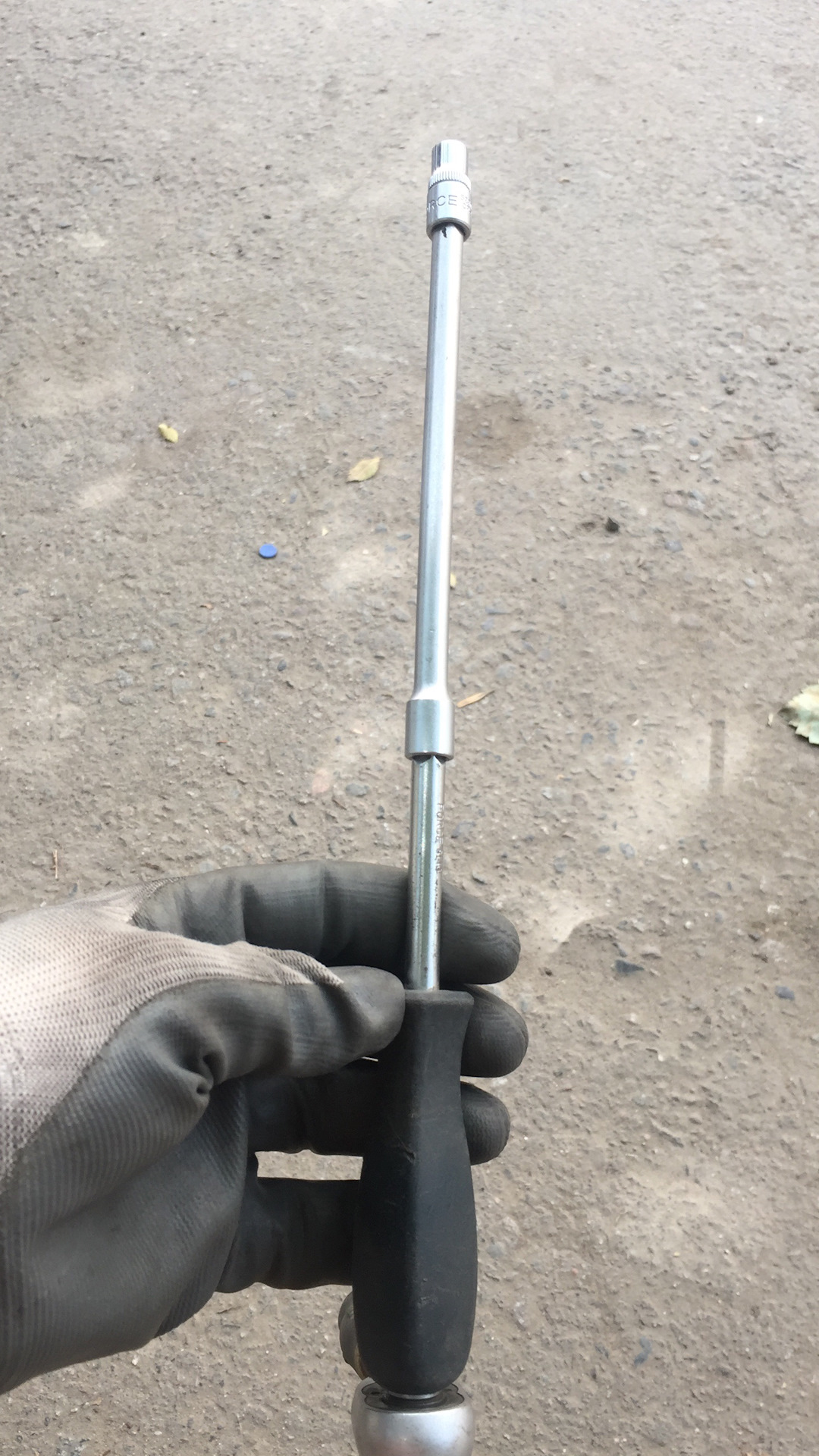

И вот такой длинный удлинитель
Вот и извлекли виновника
Орижинал оказался )
