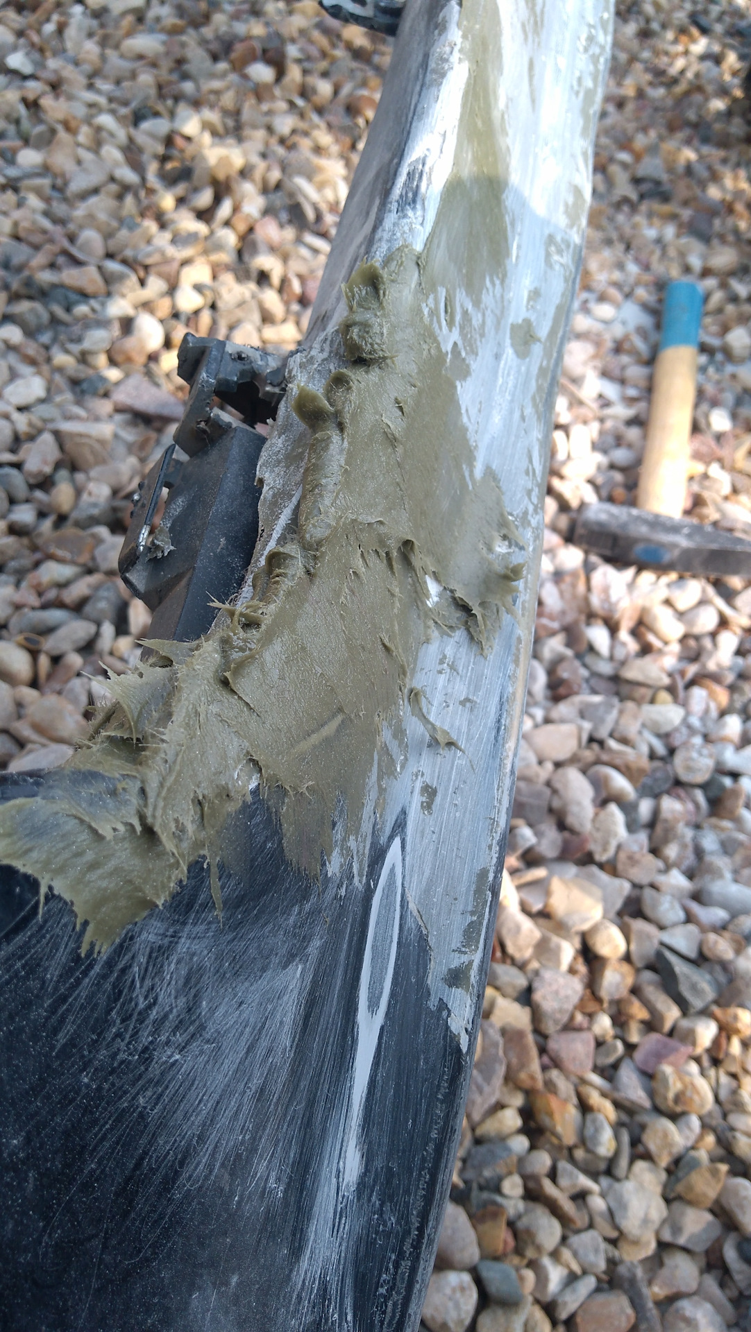

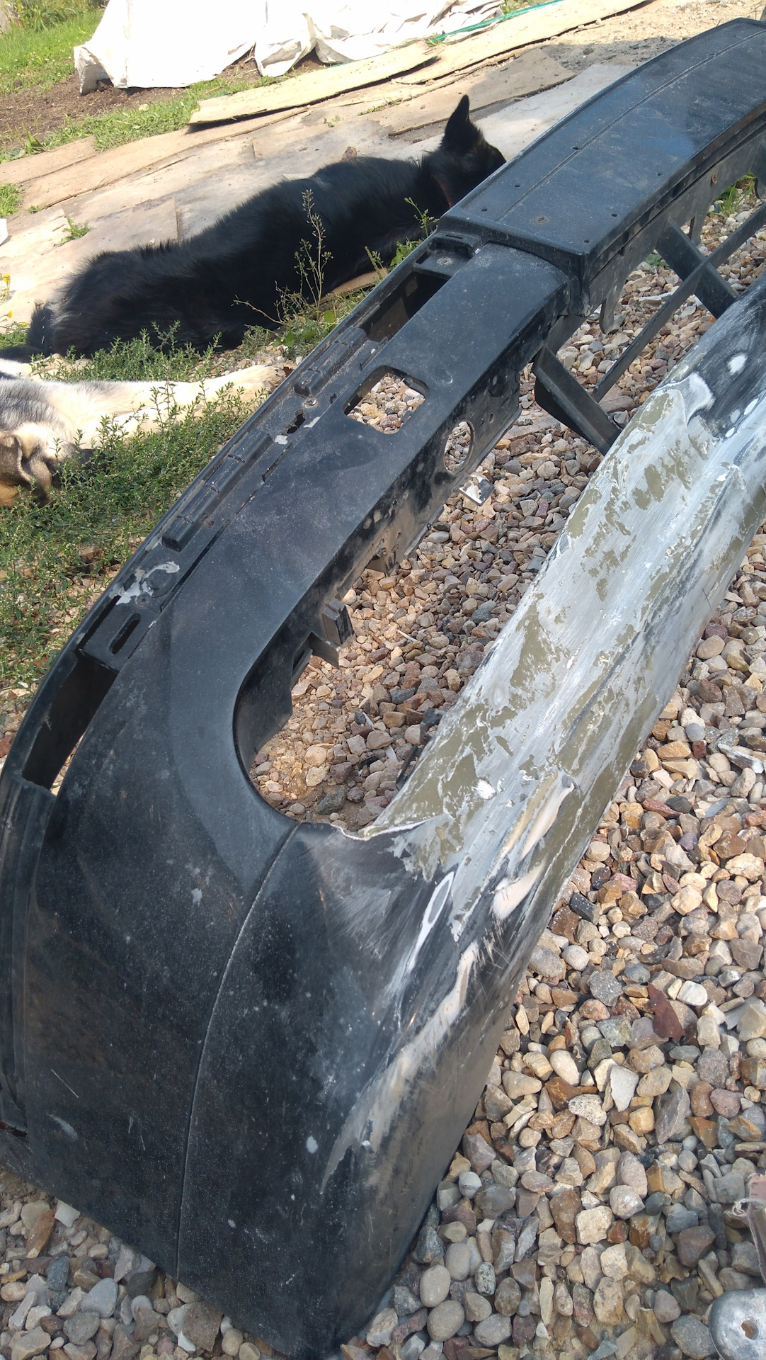

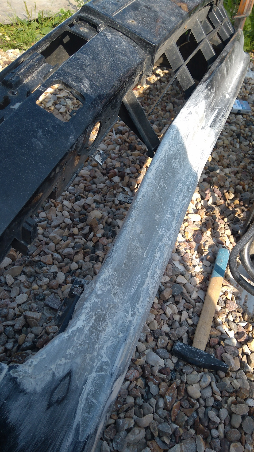

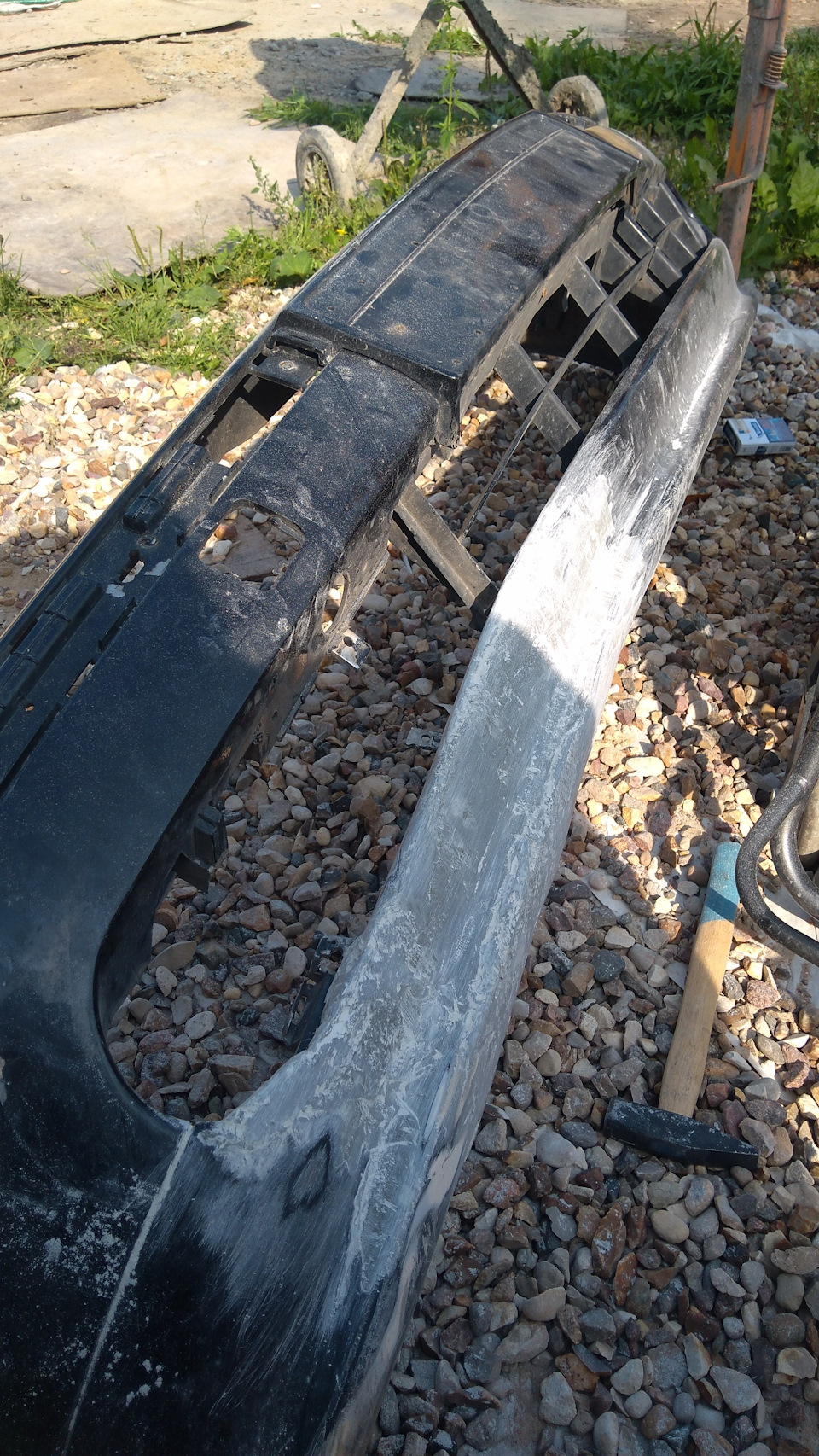

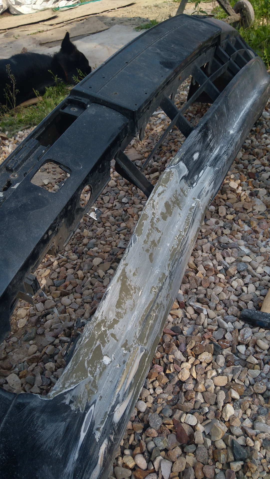

Пытаюсь все сам, кривовато, но постараюсь исправить) проще было бу на разборе взять))Не ищу лёгких путей))
надо паять, отвалится шпакло, эт жирный пластик, я такой бампер паял феном и полосками такого же пластика, хорошо выходит и крепко.
Блин, да я по-сути то и паял, но только нижнею часть… На лицевой изгиб нестал мудрить, думал "волосянкой" норм будет… посмотрим, если отвалится то уже с разбора возьму более-менее, если что то его лучше сделаю, мой совсем уставший
