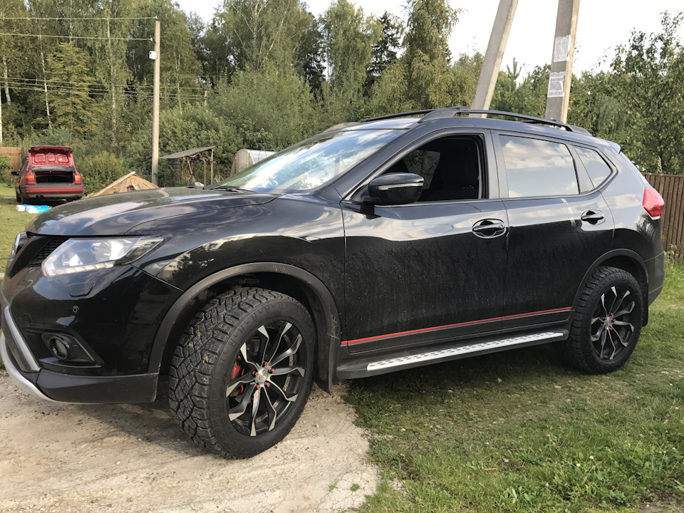

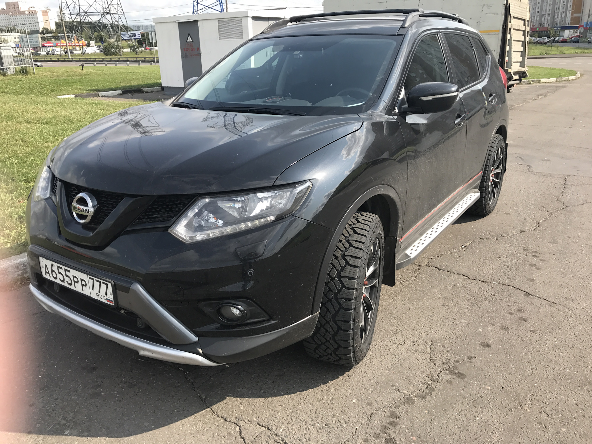

В субботу установил новые шины Goodyear Wrangler Duratrac 255/55/19, вид машины изменился, мне нравится. Да это максимальный размер, который входит без больших переделок.
Сразу несколько вопросов к знатокам:
Как относятся ГИБДД к большим колесам? R19 разрешен, но параметры 225/55/19
Как на больших колесах въезжать а Евросоюз?
Есть ли смысл оторвать наклейку на пороге двери с параметрами колес и давлением или может ее переделать под свои размеры, наверняка в первую очередь туда будут смотреть ГИБДДшники?
К выбору этой резины шел месяца 4. Задавал себе вопросы а нужно ли, часто ли выезжаю на покатушки, потеря в динамике, увеличение расхода, уменьшение максималки, шум, большая нагрузка на подвеску, вариатор … А может собрать комплект на покатушки, нет дорого, постоянно перекидывать, где хранить, уже есть 3 комплекта. Ах да, и хотел остаться на R19. Красота блин)))
Потеря в динамике, а может уже хватит носится 150-170 км/ч, X-Trail же для гонок)) наверно старею)) Скоро 40
Расход, не критично 1-2 литра, пробеги не большие у меня, подвеска и вариатор должны выдержать, при нормальном обращении.
Почитал отзывы, есть АТ не шумная, нормально и на асфальте держит, универсальная, + 2 см клиренса, но маленький выбор в R19. Cooper Discoverer A/T3 и Continental ContiCrossContact AT в 19 размере выпускают шоссейные версии, а значит наверняка уже не так хороши, а хотелось раз уж брать так, что бы гребло. Вот так выбор пал на Goodyear Wrangler Duratrac, хорошая АТ. Брал в Питерском магазине по очень вкусной цене 12500 за балон, забрал в Москве точке выдачи, сайт сейчас закрыли, на новом сайте цена другая.

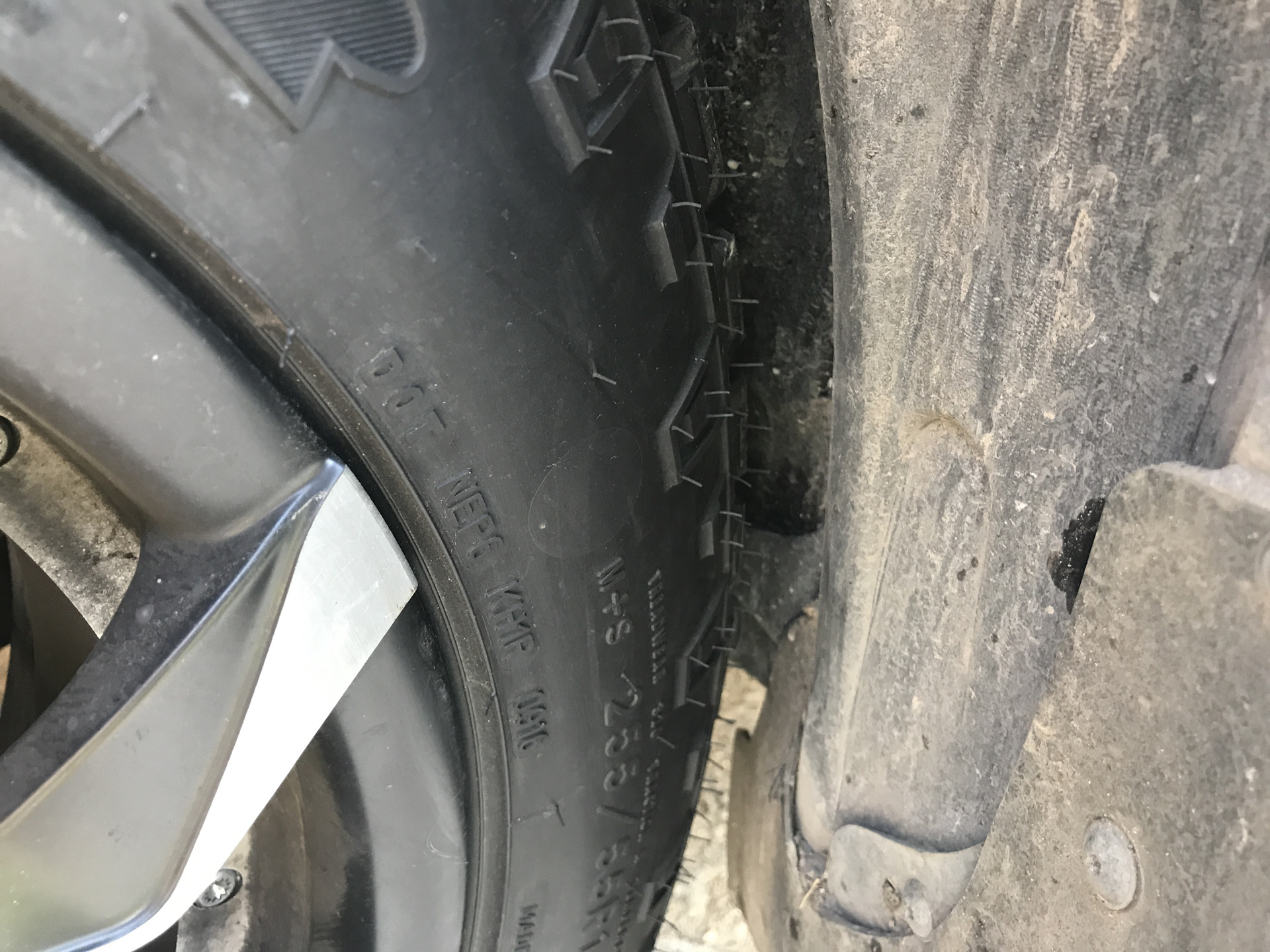

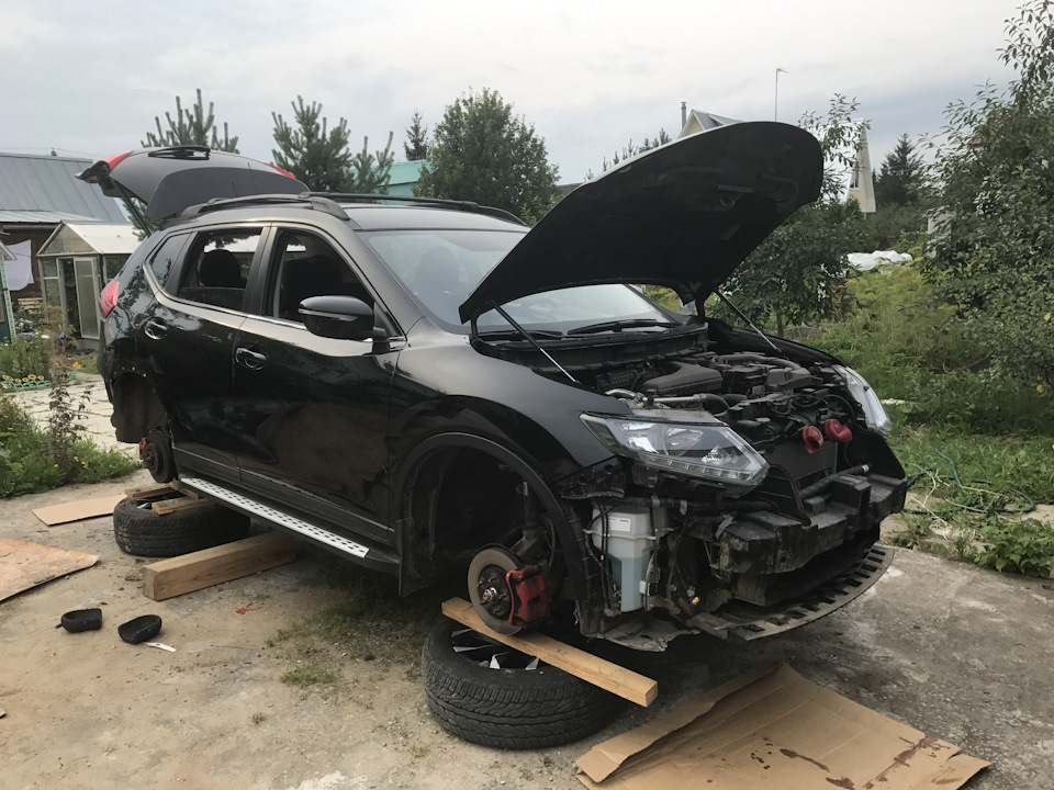

На шиномонтаже, сначала примерил переднее колесо, встало, ни где не цепляло.
В следующей записи напишу, как долго подбирал размер, шинные калькуляторы врут.
Взвесил резину и колеса, прибавка в 5,5-6 кг, да много.
В этот раз взвешивал не напольными весами, а безменом электронным, повесить жестко, не было возможности, держал руками, по этому примерные цифры.
Мое лето 235/55/19, как и на напольных получилось 25-25,5 кг.
Резина Goodyear 255/55/19 18,5 кг, колесо в сборе 31 кг, да тяжело.
От балансировались хорошо, лучше шоссейки.

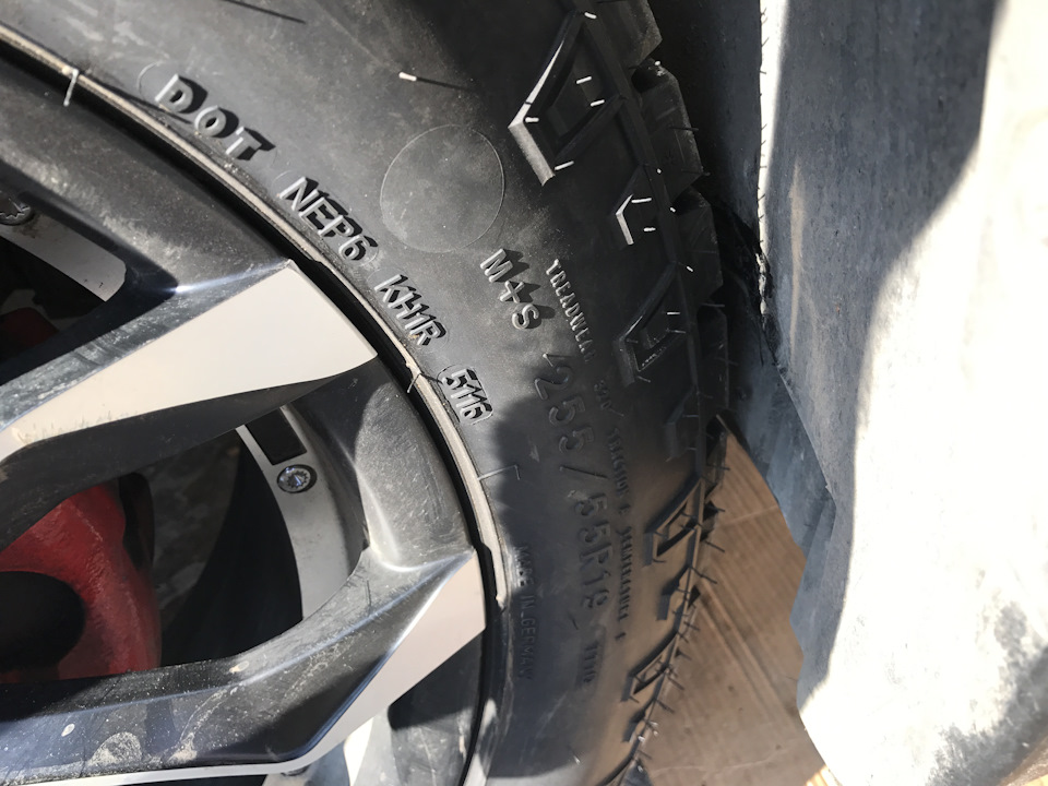

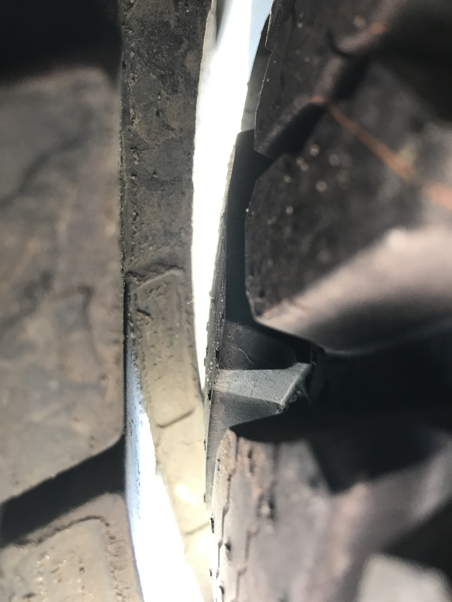

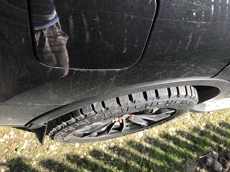

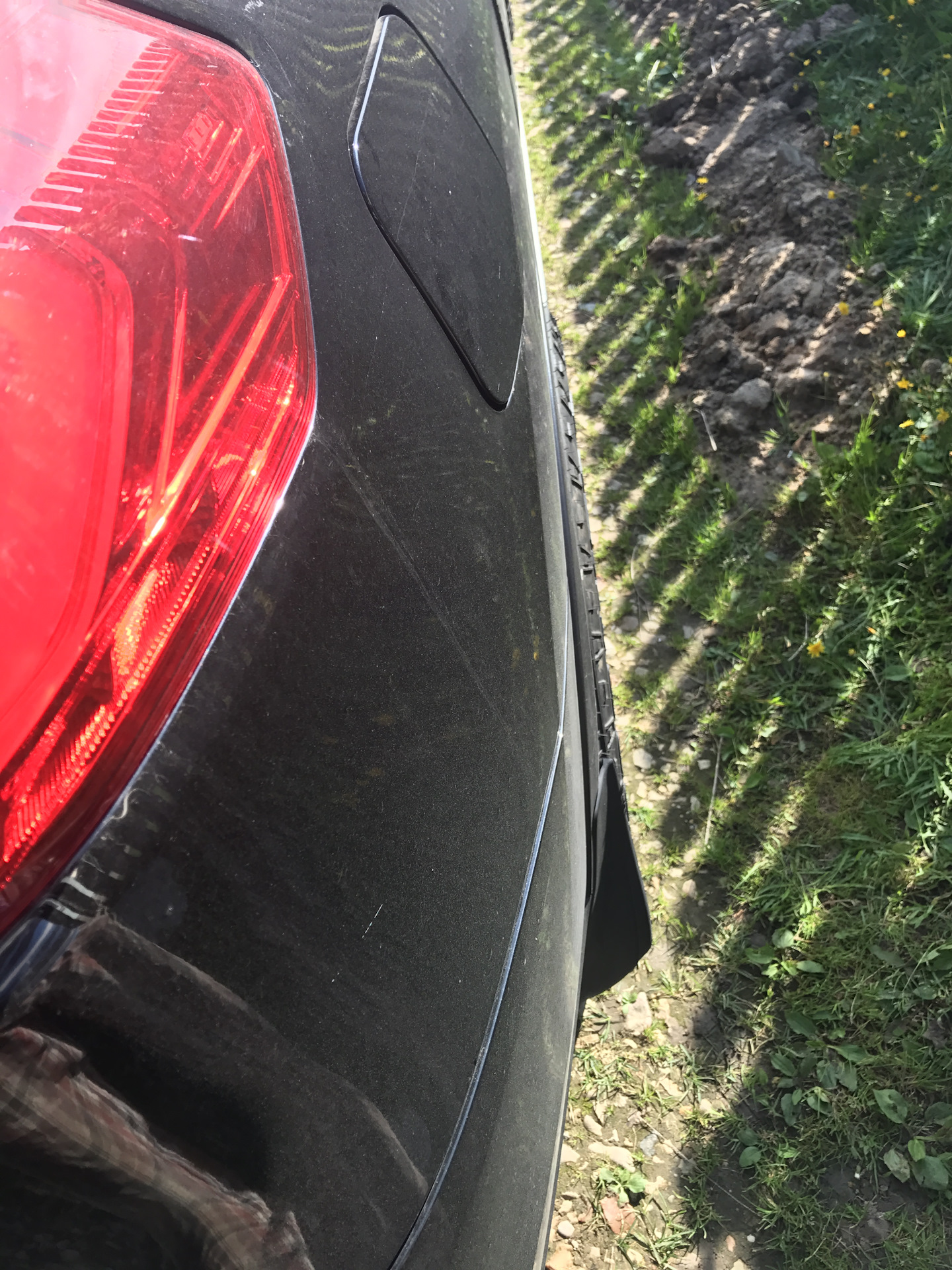

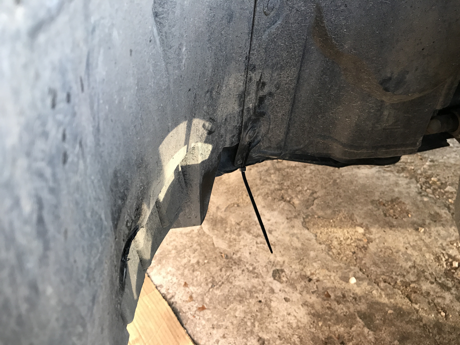

Выехал из бокса, при полном вывороте немного цепляла за подкрылок. Но вид бомба, теперь точно здоровые колеса.
Съездил на дачу, взял строительный фен погрел, и выгнул подкрылок.
Тут вообще болтается пыльник, прихватил его стяжкой, и все вроде не цепляет.

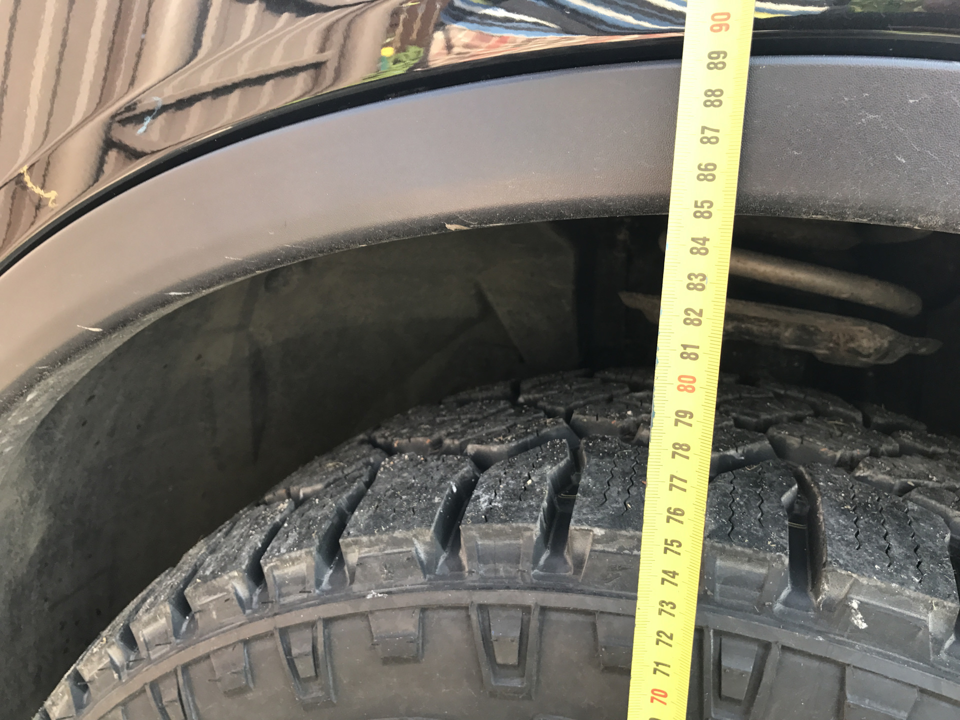

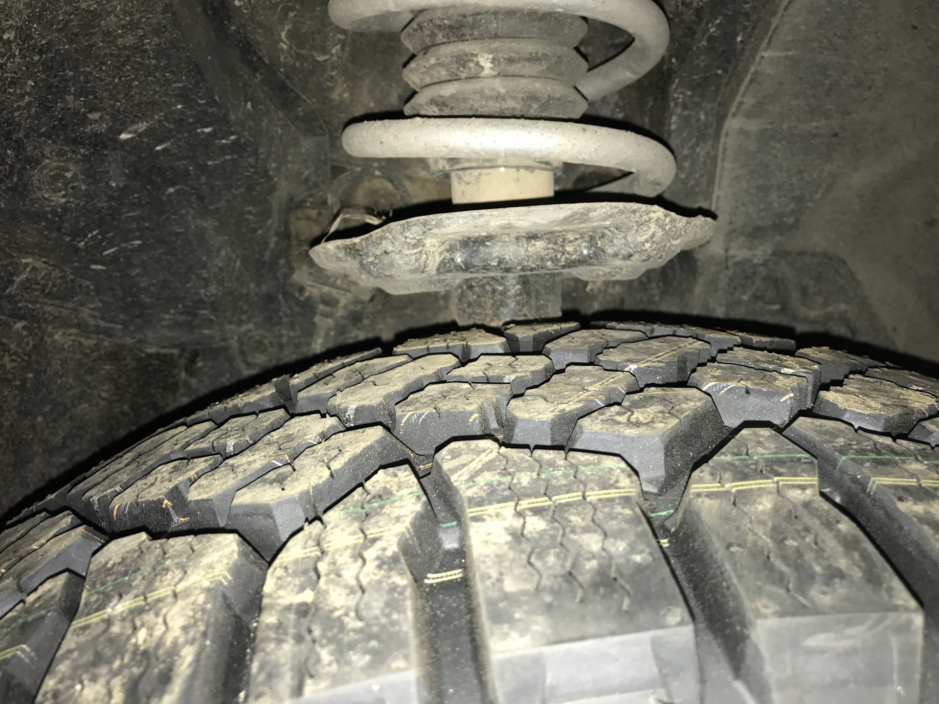

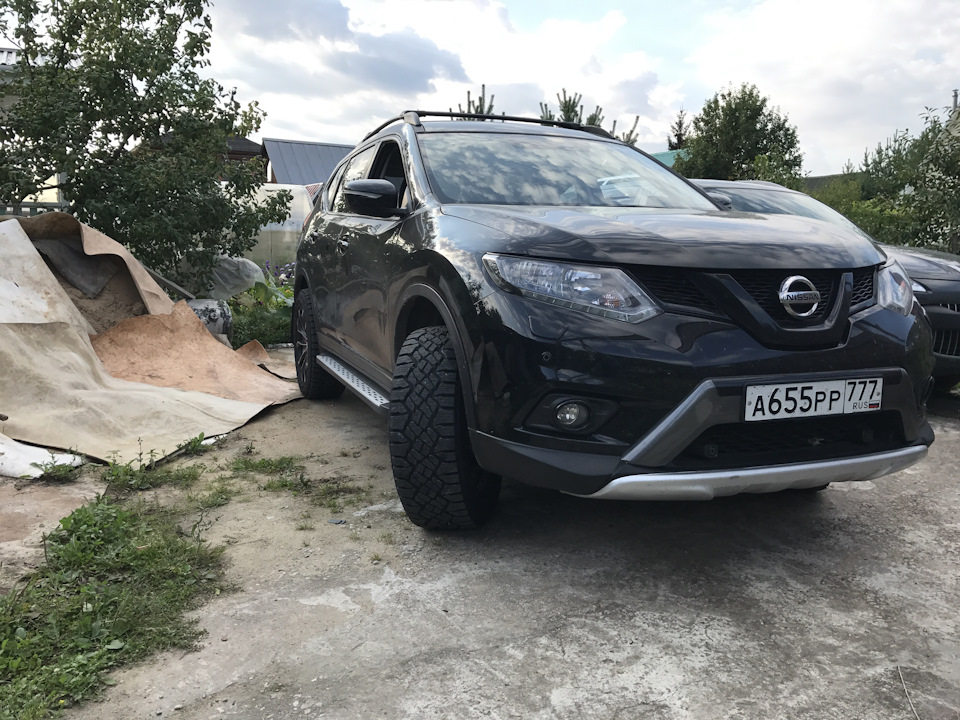

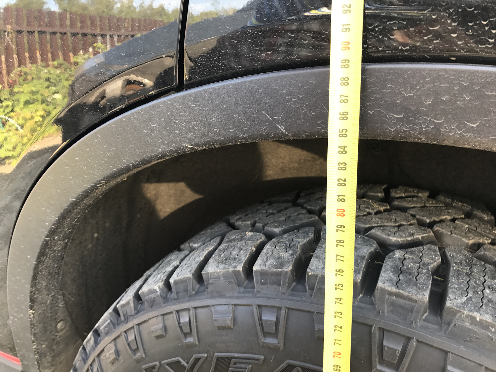

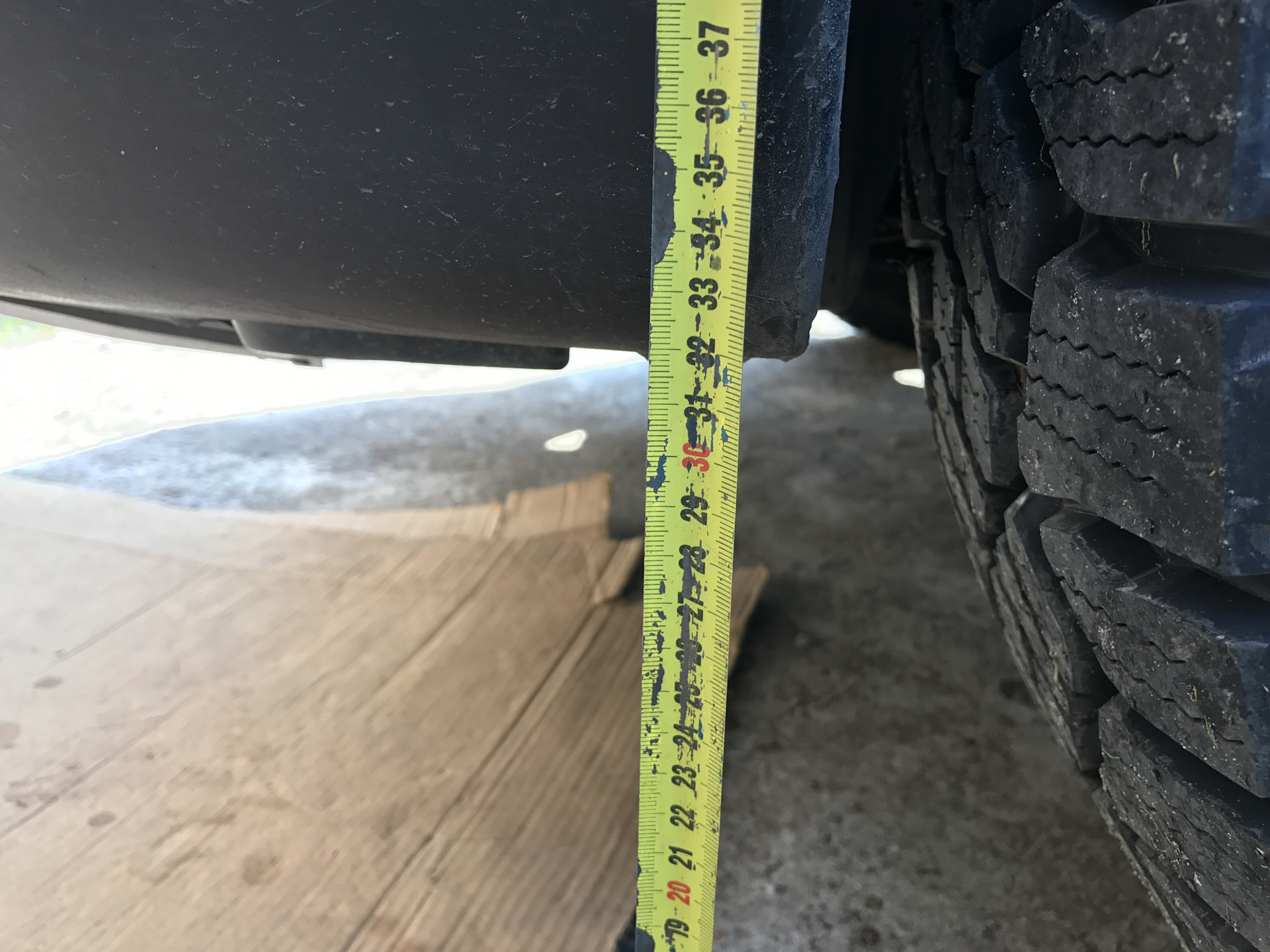

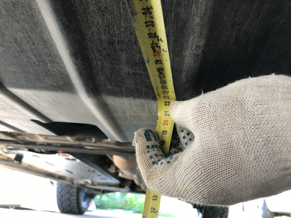

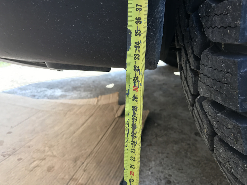

Прибавил в клиренсе + 2 см, тоже плюс. После лифта пружинами было 83 см.
Под защитой 22 см, до подрамника 26-27 см точно не помню.
Проехал пока 150 км, по Смферопольскому ш., шума практически нет, туда ехал не больше 120 км/ч, обратно 140 км/ч не много болтает, наверно сход-развал нужно сделать. Расход примерно на 1-1,5 вырос, немного валкость появилась, накат стал больше, разгон просел, но не так, что черепаха, и показания спидометра практически совпали, спидометр 100 км/ч, GPS 98 км/ч.

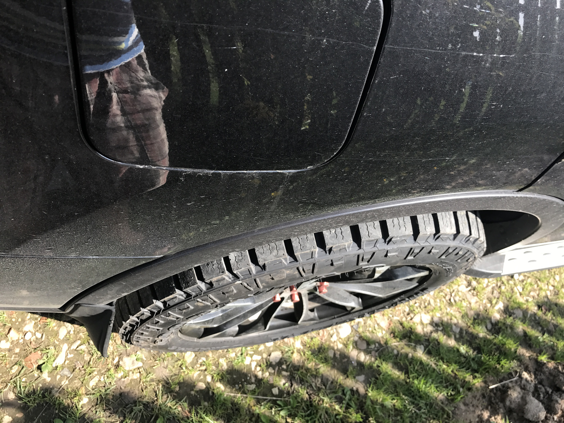

По мелким неровностям стало мягче, по крупным, чувствуется тяжелые колеса, после 120 км/ч конечно потеря комфорта ощущается, но не критично.

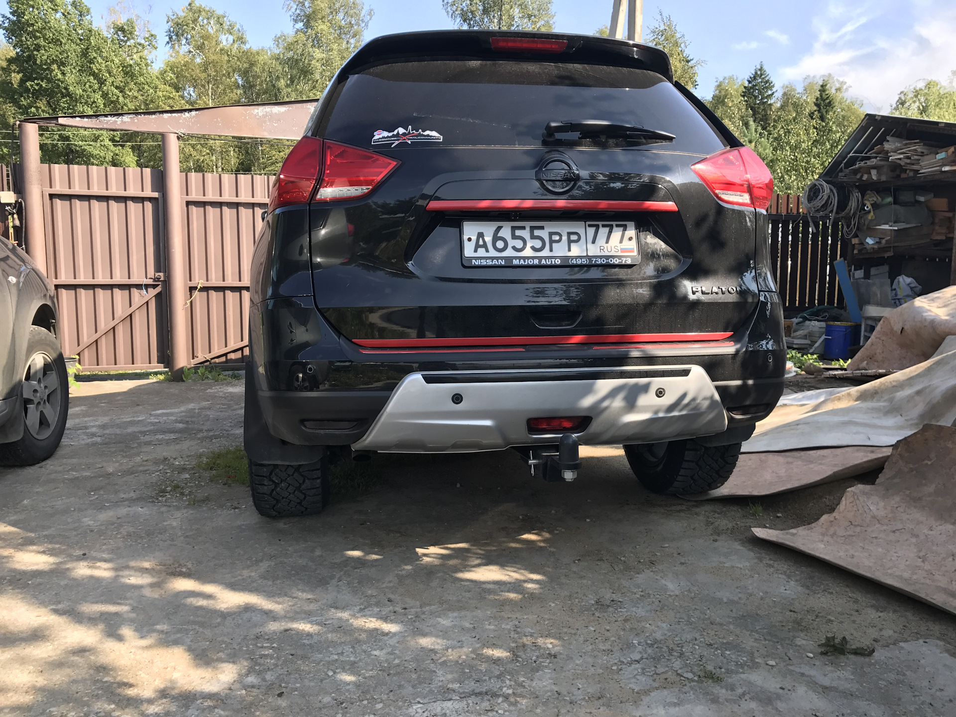

Нужно думать о расширителях арок (фендеры) и брызговики плоские ставить.
