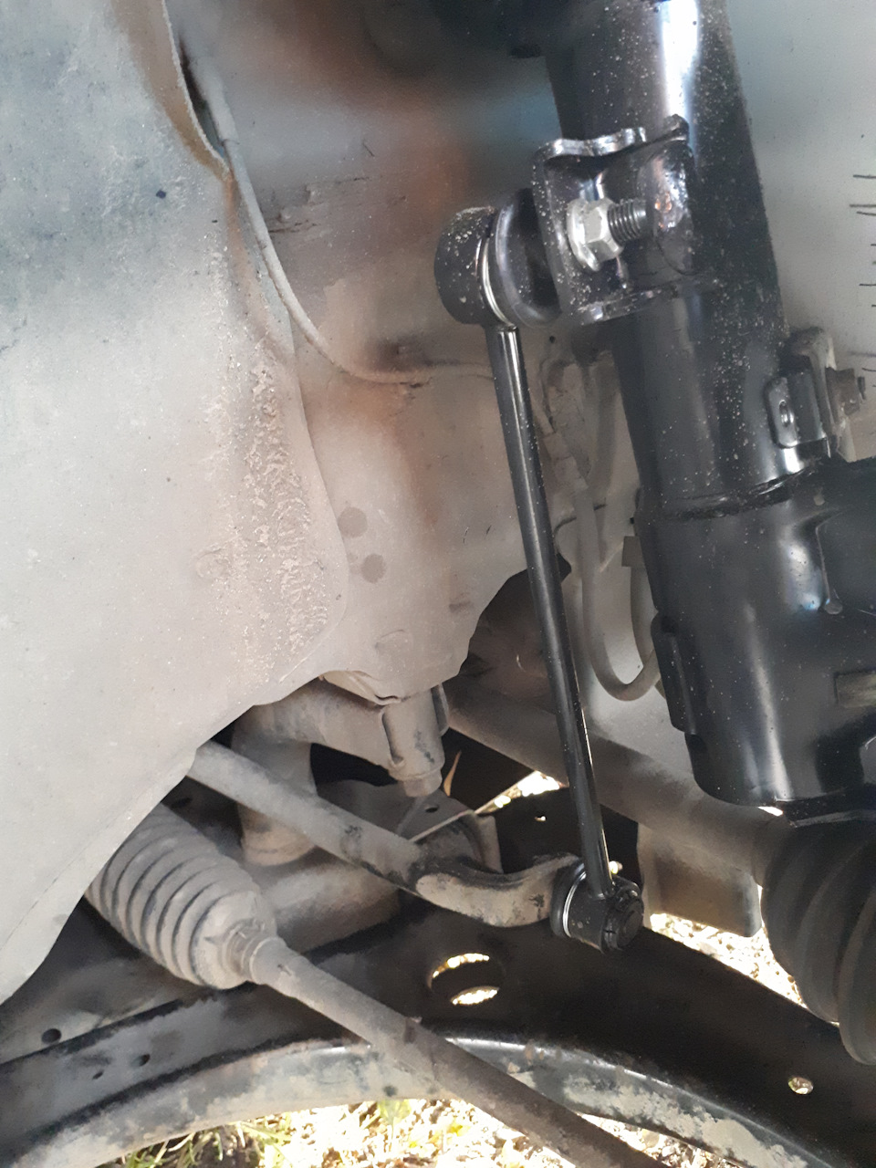

На днях заменил передние амортизаторы, взял KYB Excel-G (339117), пыльник шруса(0415-CY2AT), сайлентблоки рычага переднего задний(VTR MI0136R), стойки стабилизатора(CTR CLM-28), втулки переднего стабилизатора(4056A049), прокладка нижняя передней пружины(4060A135).Надо было ещё заказать пыльники шаровой опоры, они все рваные.
Теперь в планах заняться задком.

пружины не менял?
Нет
а пыльники с отбойниками? или они в комплекте со стойками?
Да, пылники и отбойники тоже.
