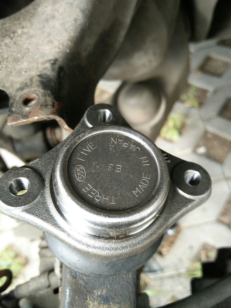

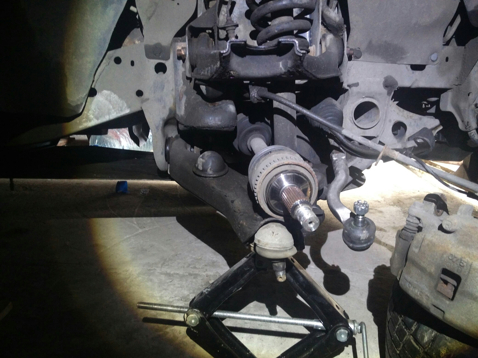

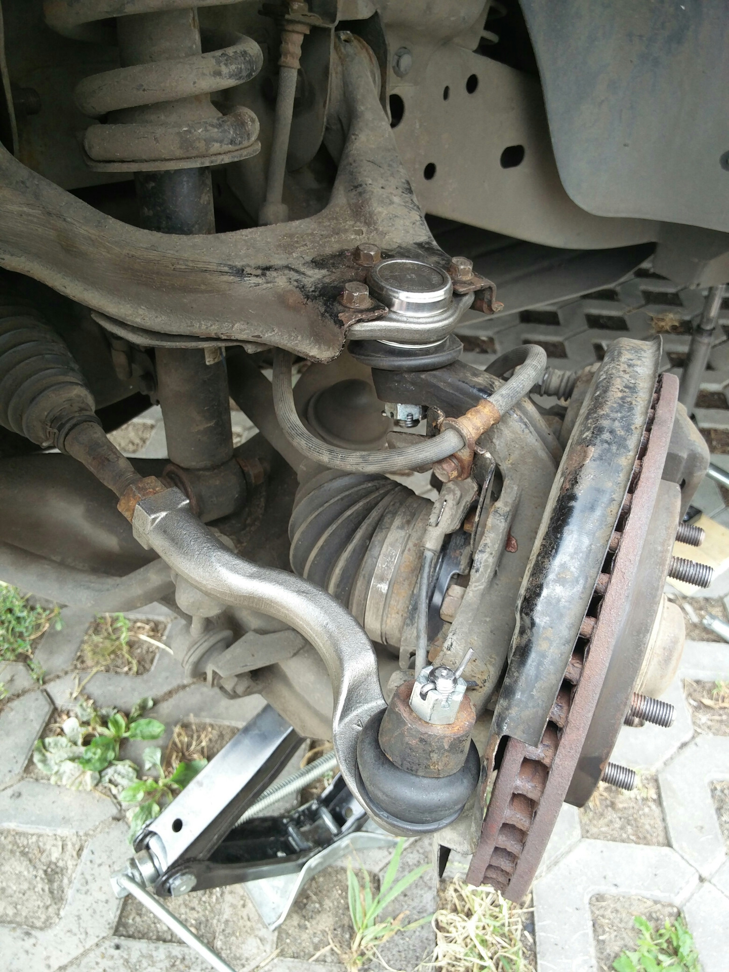

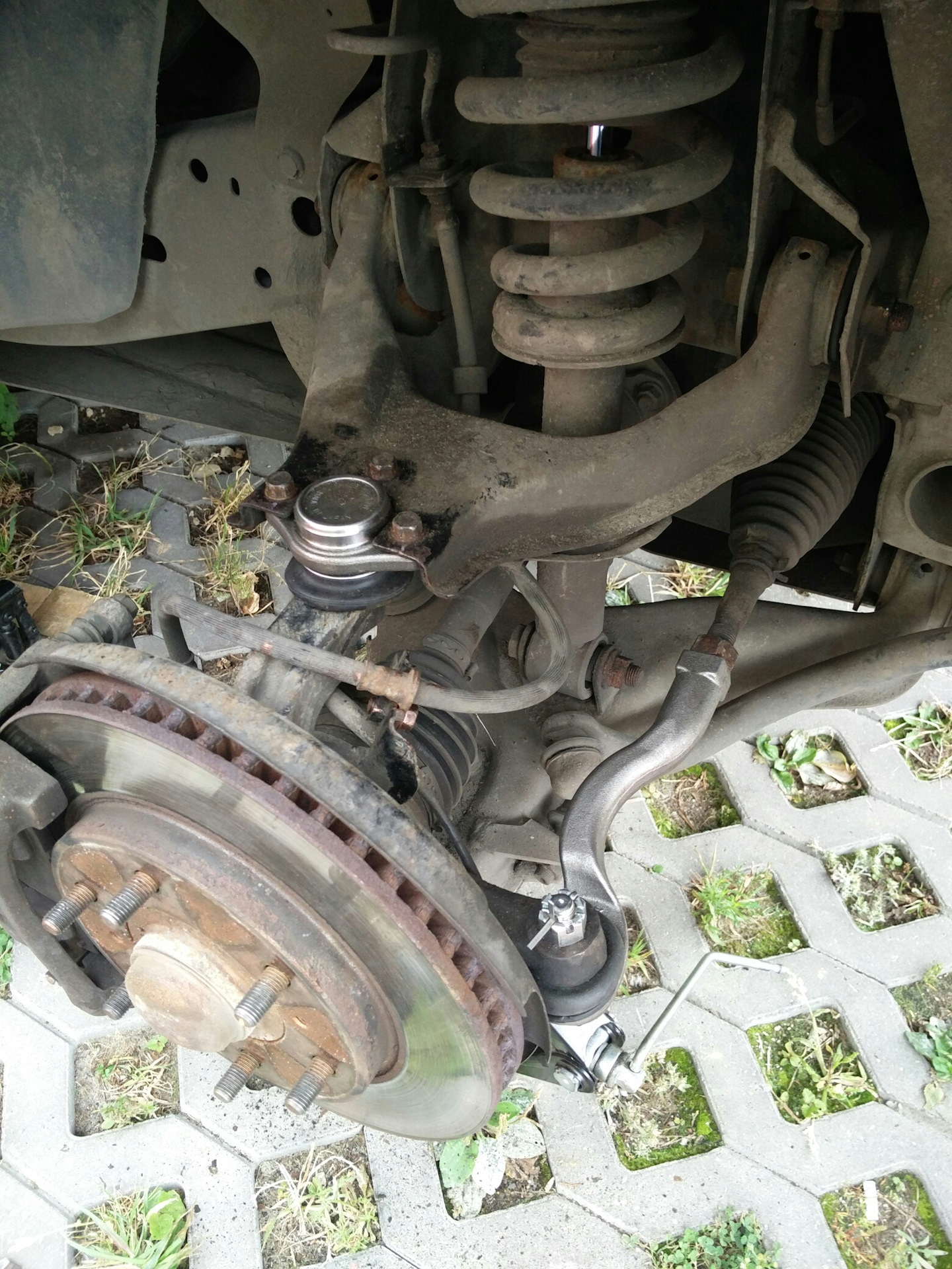

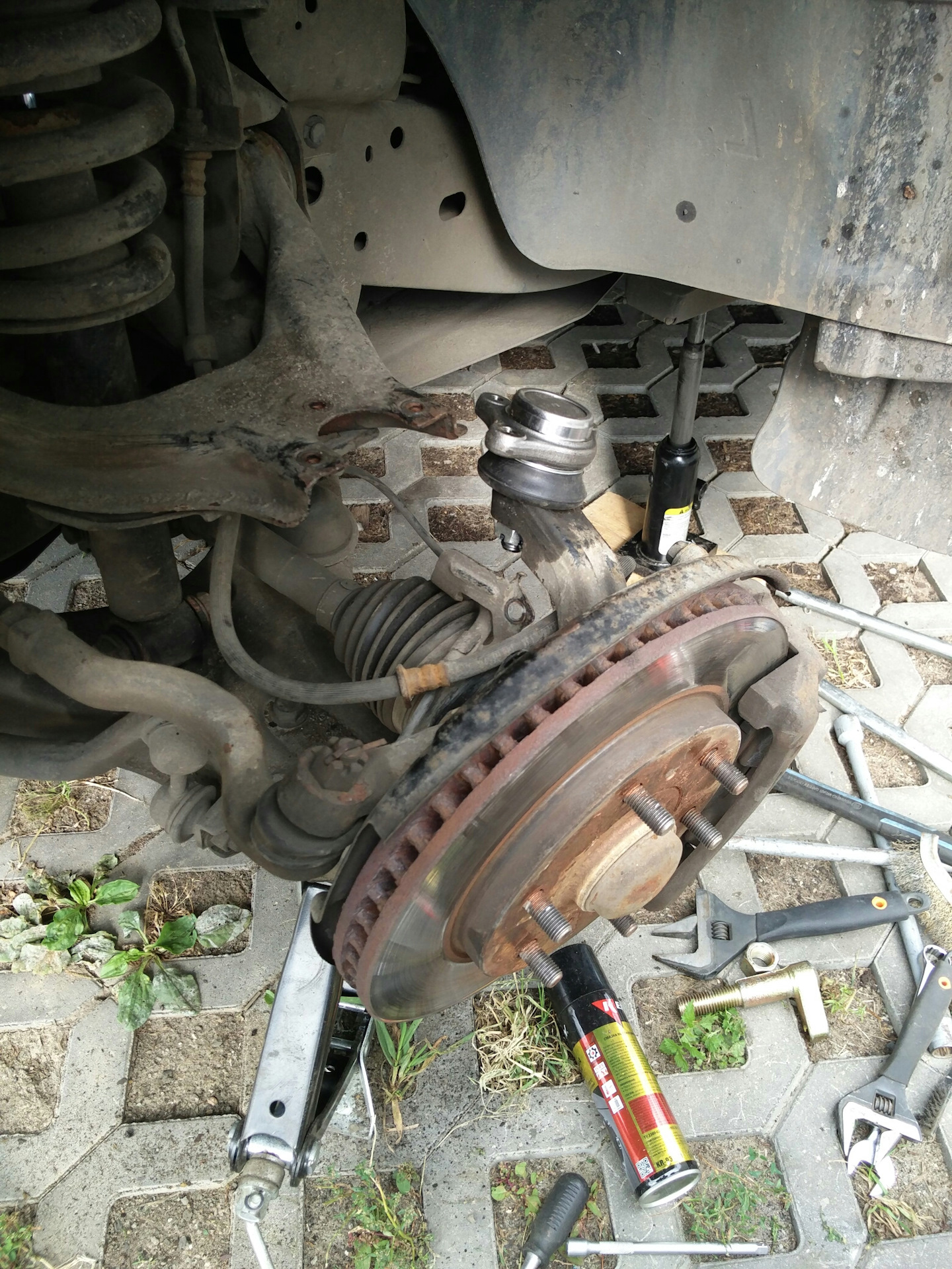

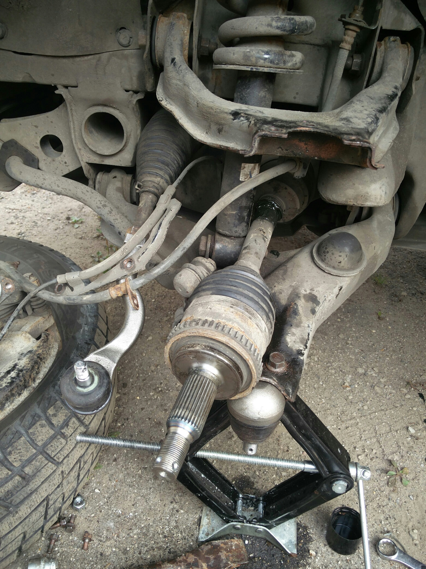

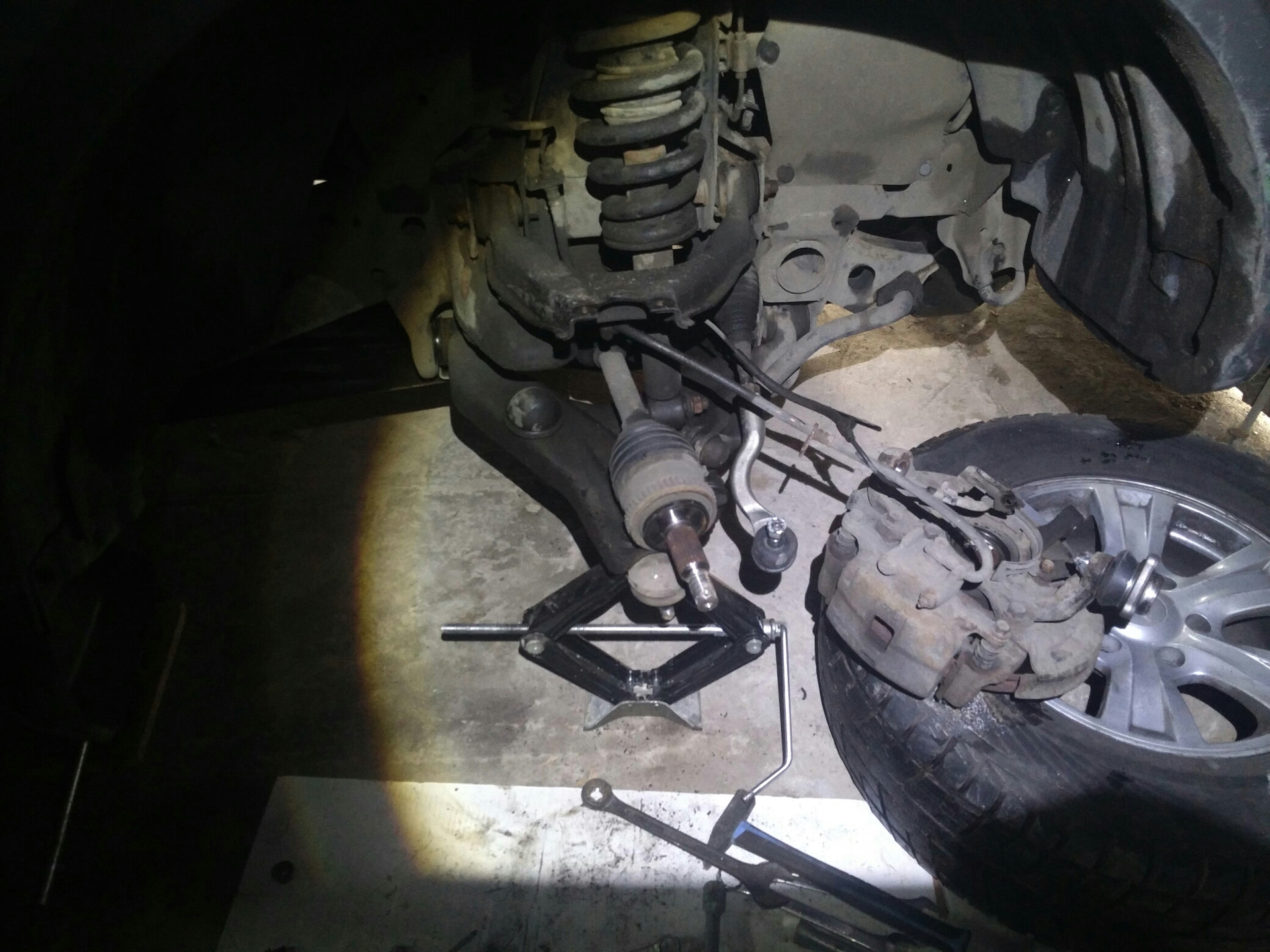

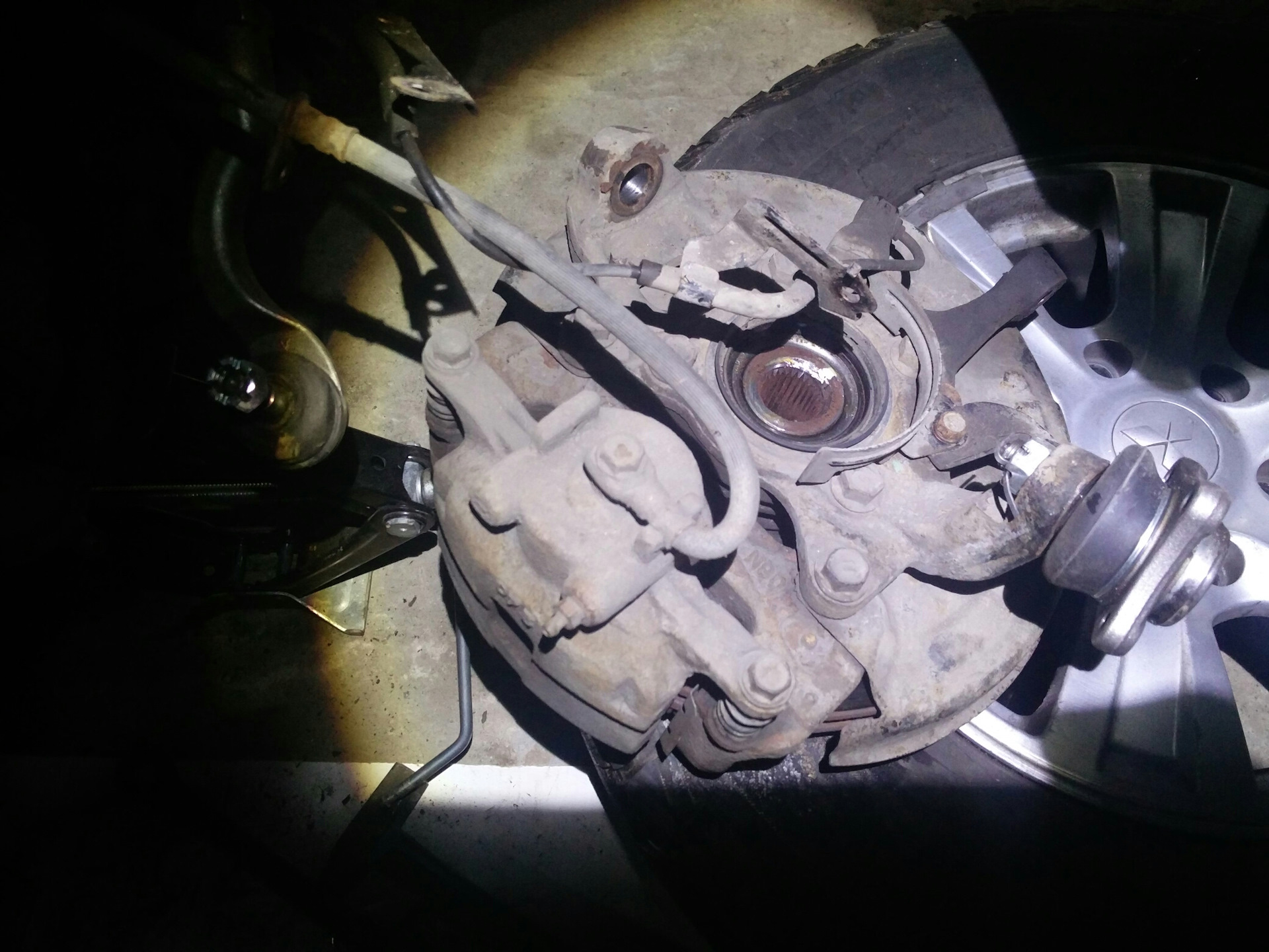

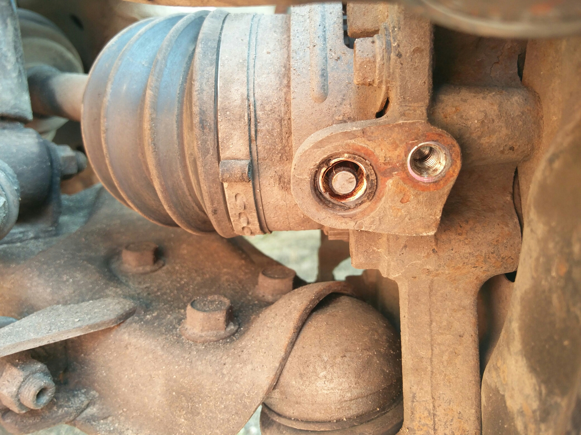

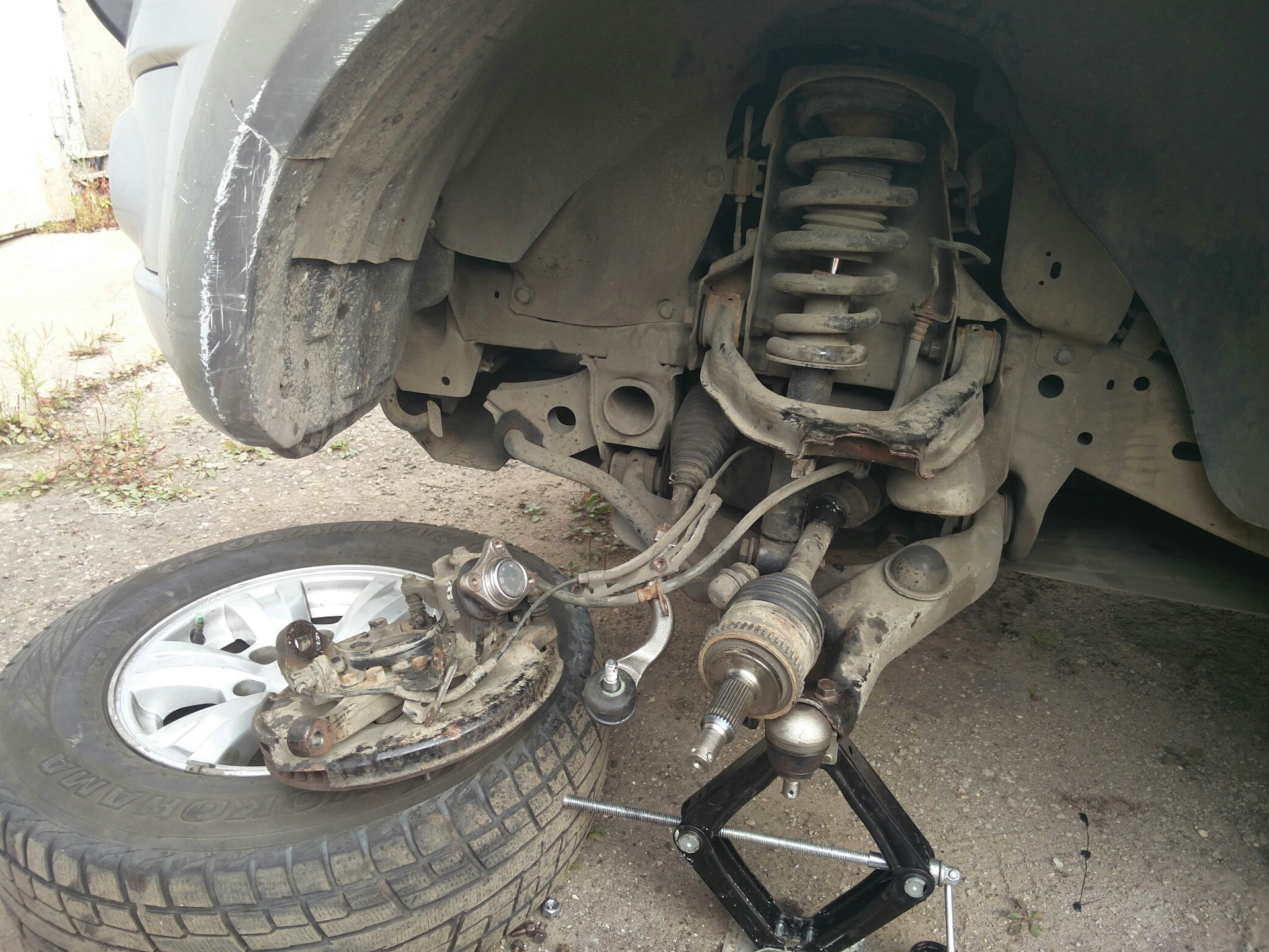

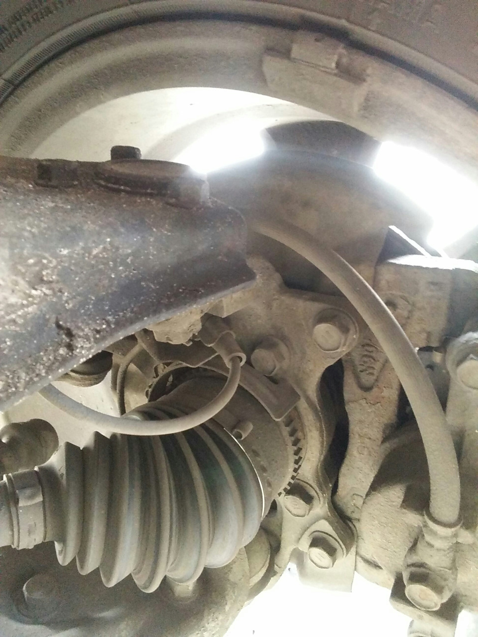

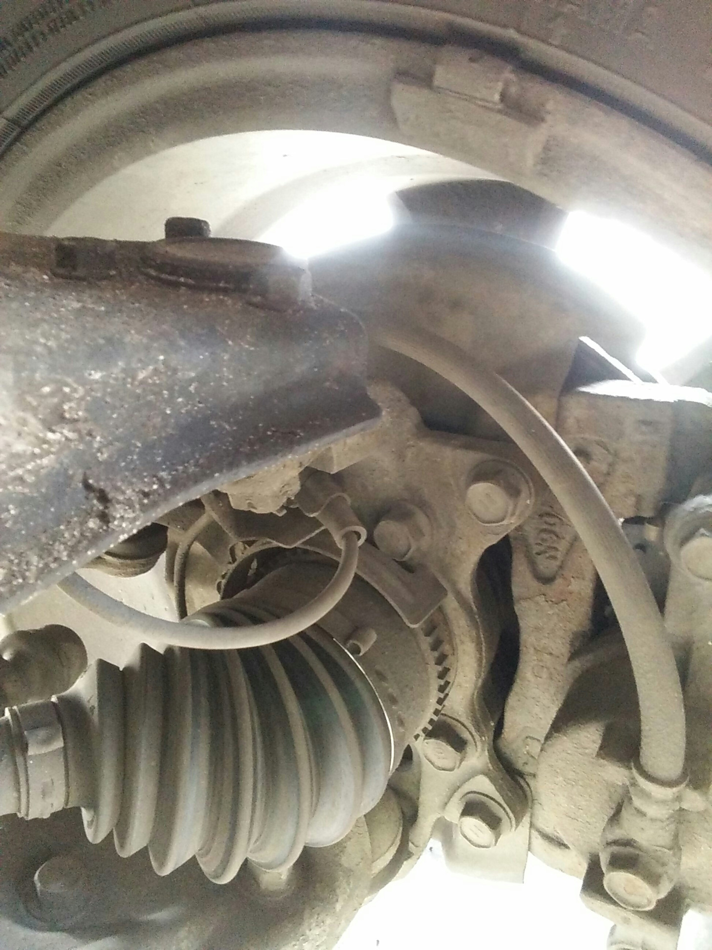

Решил поменять шаровые и рулевые наконечники, заехал к сервисникам цена была озвучена в 7 тыс, подумал и поехал менять сам.Посидел подумал работы на пару часов и сам справлюсь.Но не тут то было, первая нижняя шаровая вы**"бала мозг часа на три, третий болт с*ка два часа вытаскивал залип на смерть.Потом все на опыте пошло как по маслу.Лайвхак, если болты прикипели нужно накидным ключом тянуть головку болта и снизу молоточком постукивать, выходят на ура.

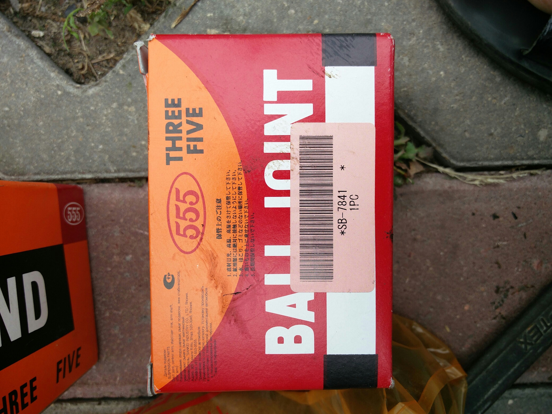

Запчасти на фото: SE7841L
Запчасти на фото: SB7841
Комментарии 7
Ставил шаровые тоже 555, нижние отходили 2 т. км, на одной шаровой пыльник расслоился, на второй люфт появился. Написано Япония. Верхние пока живые, прошли уже 10 т.км.
Вот же блин, мои после 295 тыс ещё были ого-го .Вот теперь и думаю нужно было ли менять.

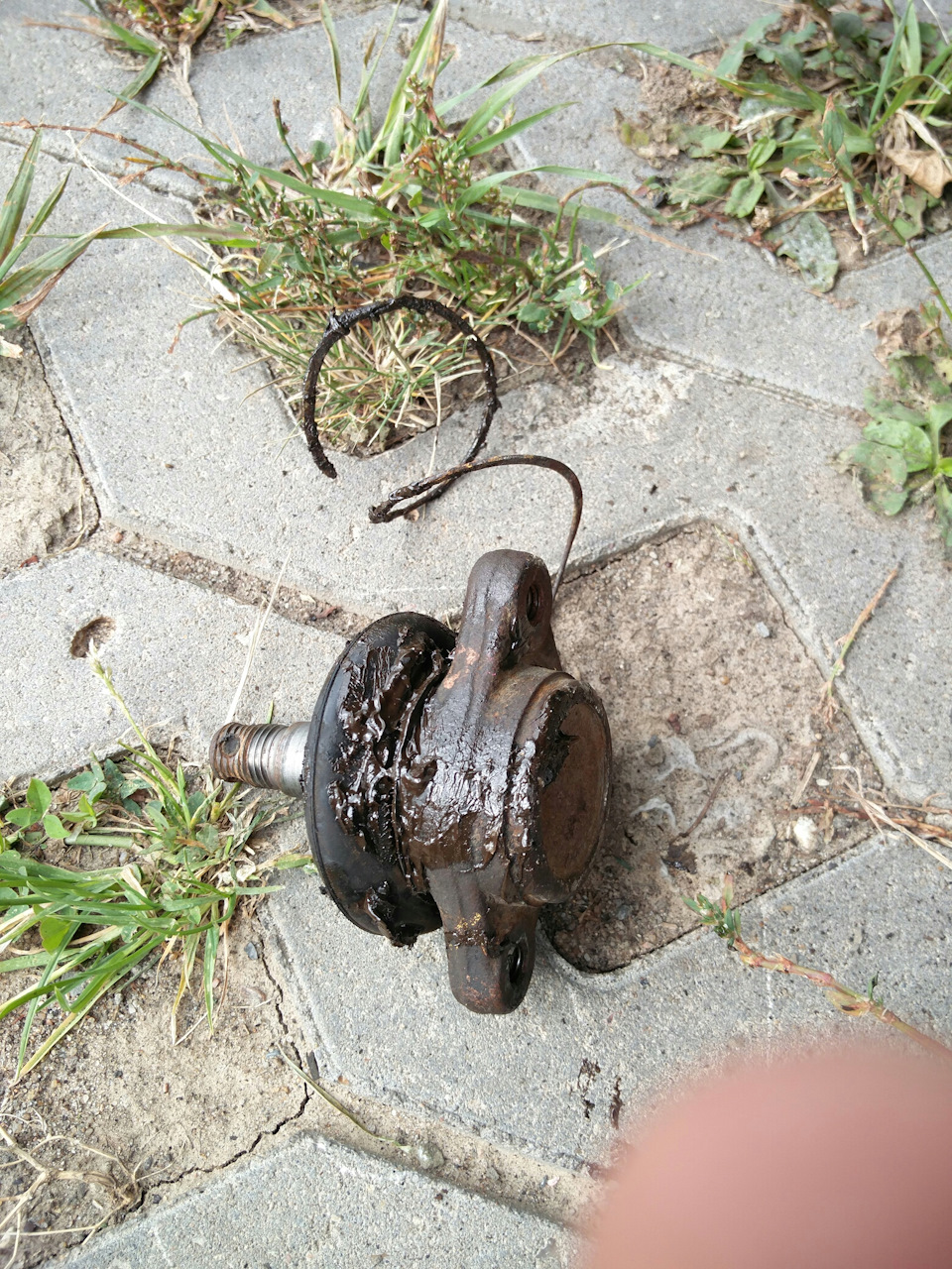

Рулевые не менял, а мозг мне в… бступичная гайка так и не открутил вынимал месте со шрузом
Эти гайки у меня открутились очень легко.Может у тебя проблема с крышками и туда влага попадала?
Да прогнил колпачок, а вторая нармуль открутилась
сход развал сразу надо делать.
Ну без него не куда, хотя наконечники встали идеально.
