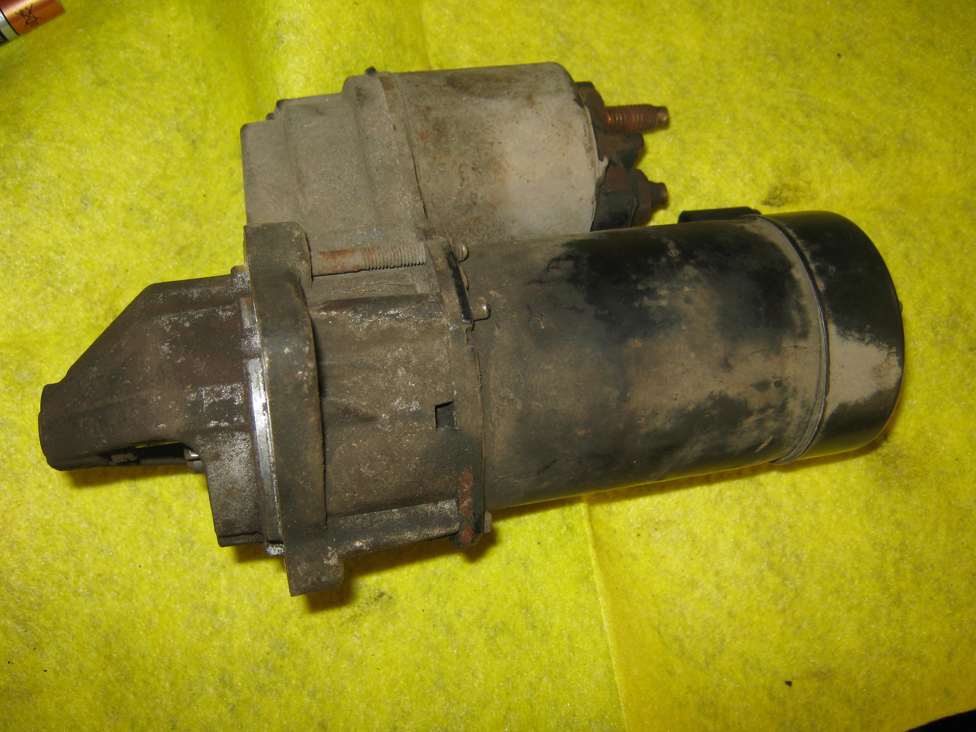

Периодически машина стала плохо заводиться, то есть вставляешь ключ в замок зажигания: 1 положение, 2 положение, затем 3 положение и приходилось держать по несколько секунд, чтобы она завелась. Затем периодически вообще перестала заводиться с первого раза — поворачиваешь ключ, держишь и ничего не происходит. А финалом стало то, что машина вообще перестала заводиться, а при повороте в третье положение приборная панель почти полностью гасла, однако важная деталь — есть щелчок под копотом во время попытки завести автомобиль.

В общем загнал Нексию на яму, отключил аккумуляторную батарею, снял стартер. Почистил немного его от грязи и решил проверить. Как проверять прикреплю видео ниже (офигенный дядя).

Диагноз. Втягивающее работает, но двигатель стартера не крутит (подозреваю, что где-то внутри короткое замыкание). Разобрать полностью стартер я не смог, так как там были заклепки. В общем, думаю можно было попробовать отремонтировать его своими силами, либо отдать в мастерскую для ремонта. Но все-таки решил приобрести новый.

Если стартер (который сня) оригинал, то нет там никаких клёпок, а есть "торекс" на 9- разбери, почисти, или замени щётки, почисти наждачкой нулёвочкой коллектор и будет тебе Шастье: www.drive2.ru/l/10121506/
Заклепки есть, следовательно не оригинал, надо будет узнать что за модель (на фото мой стартер).
Ни одной клёпки на фото не увидел
