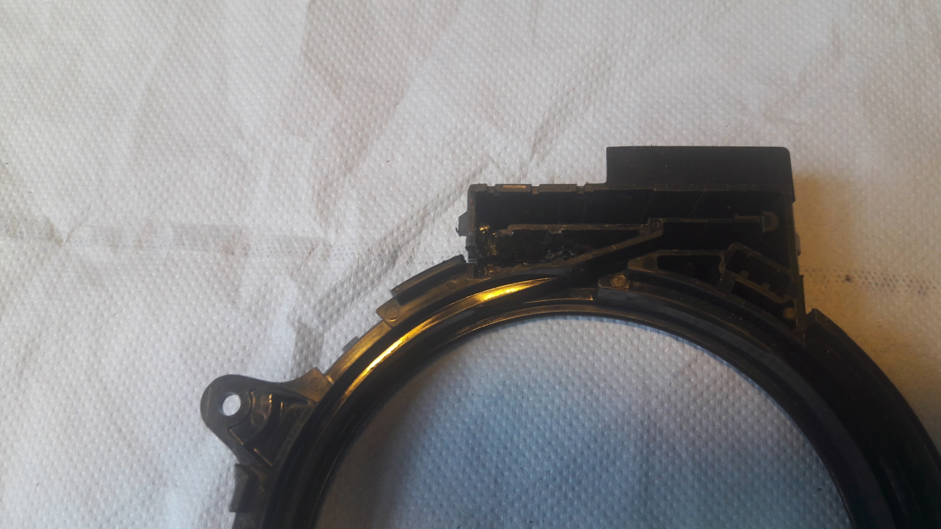

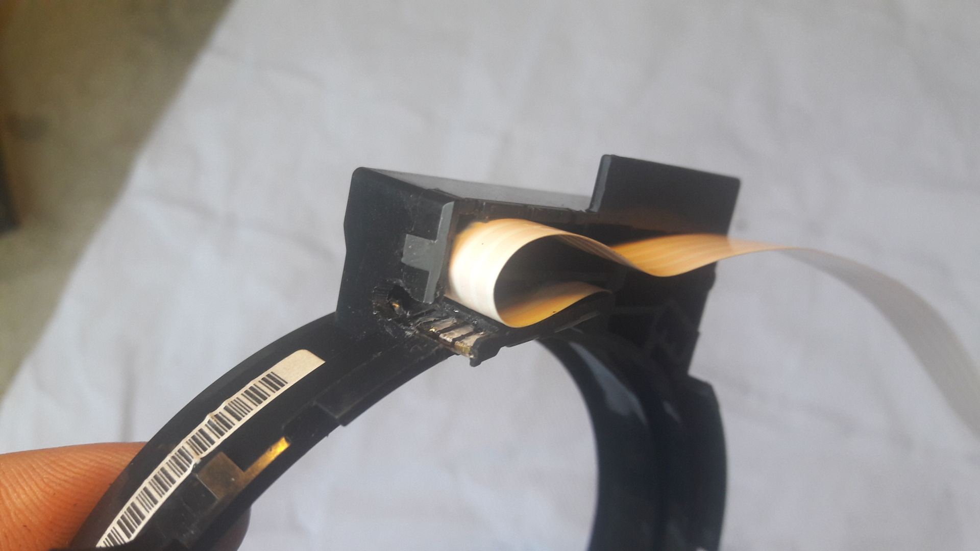

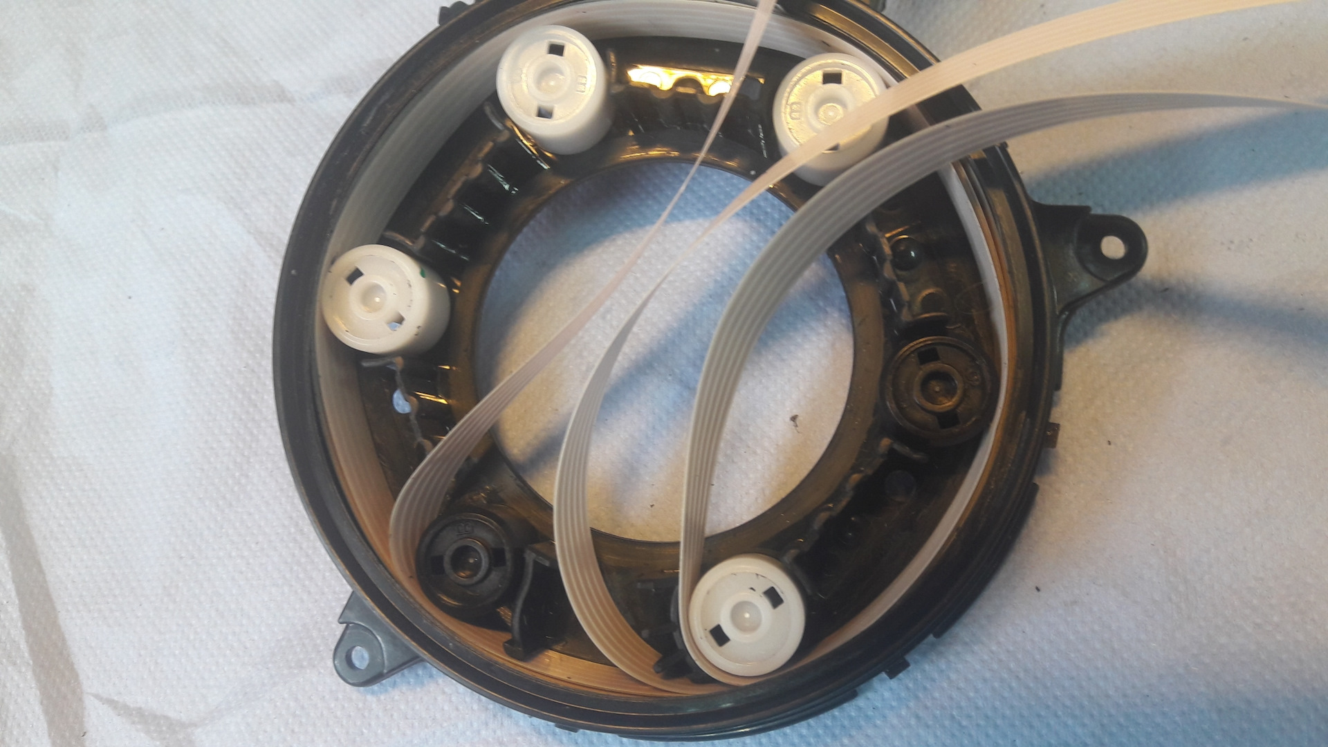

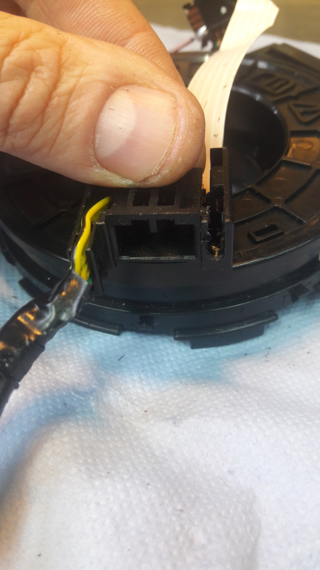

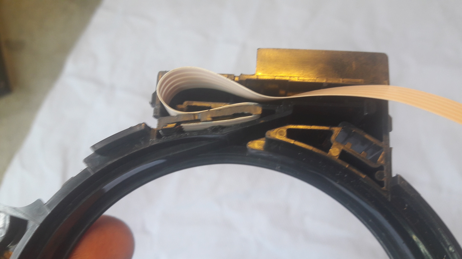

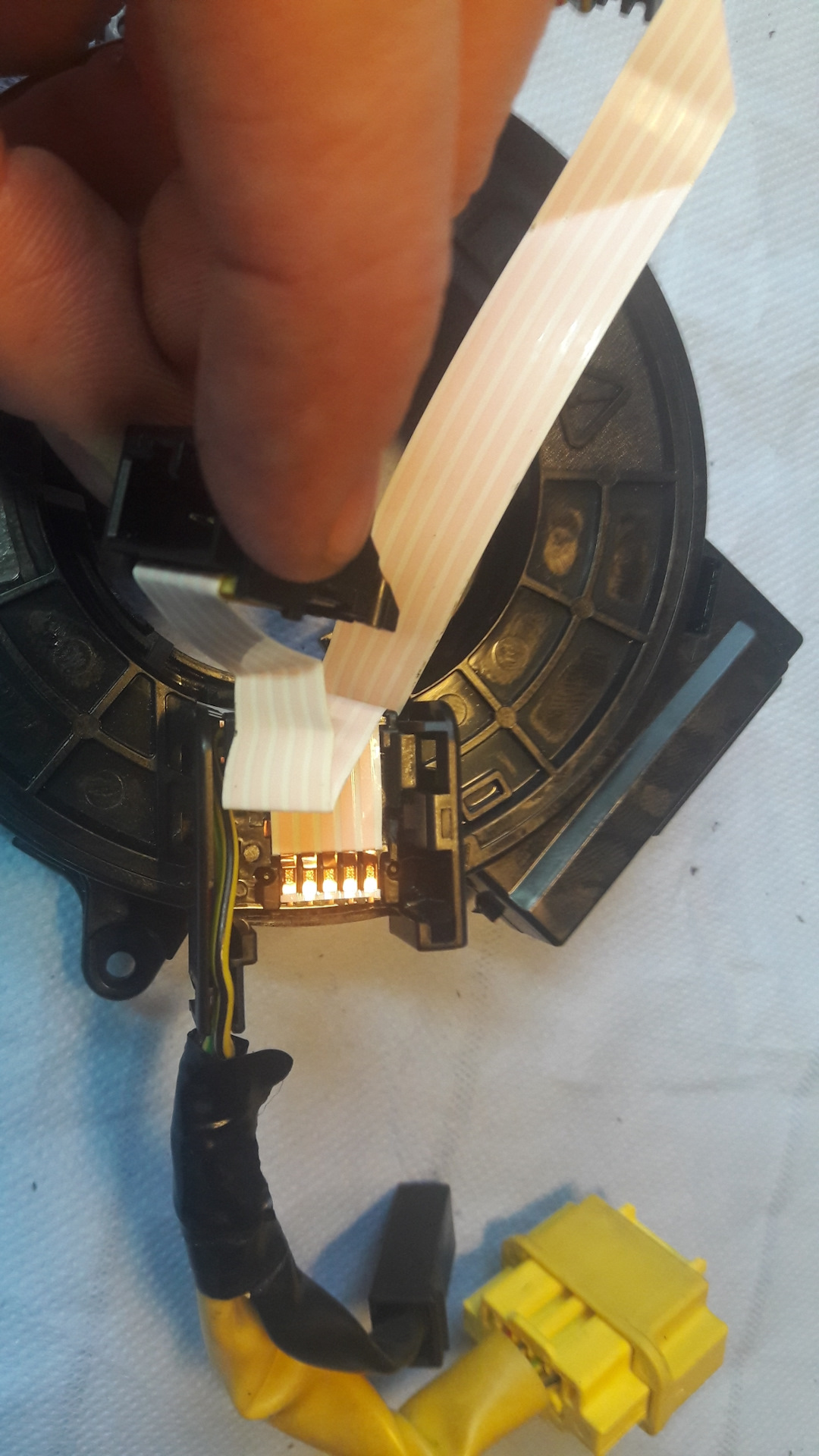

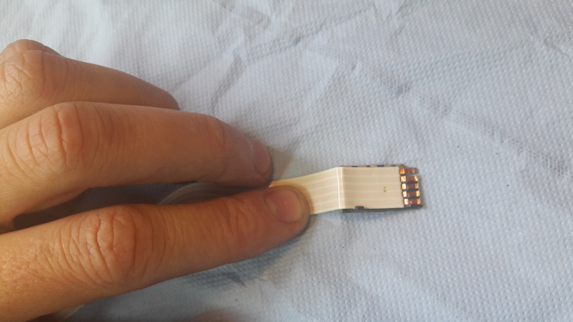

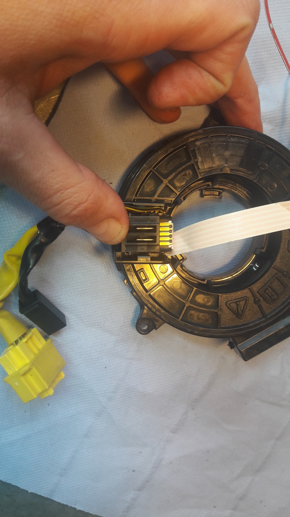

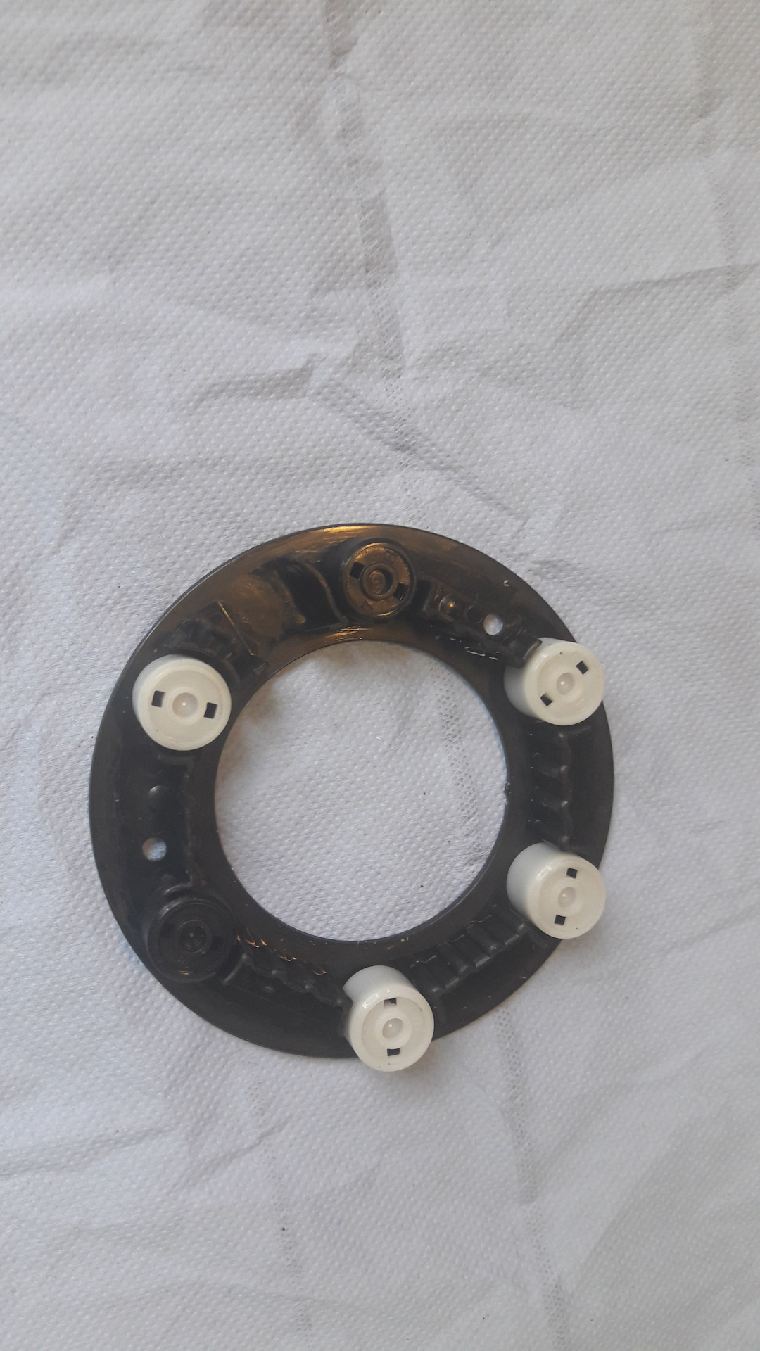

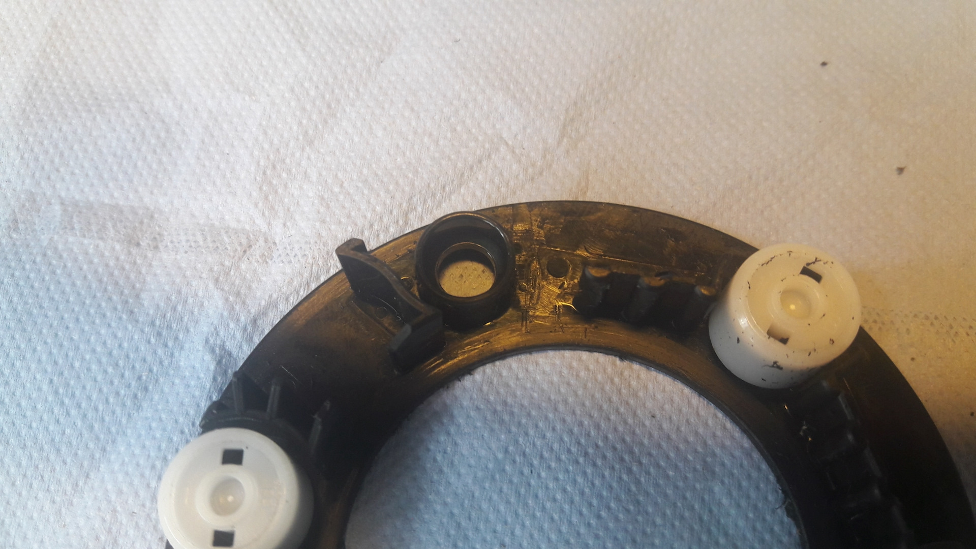

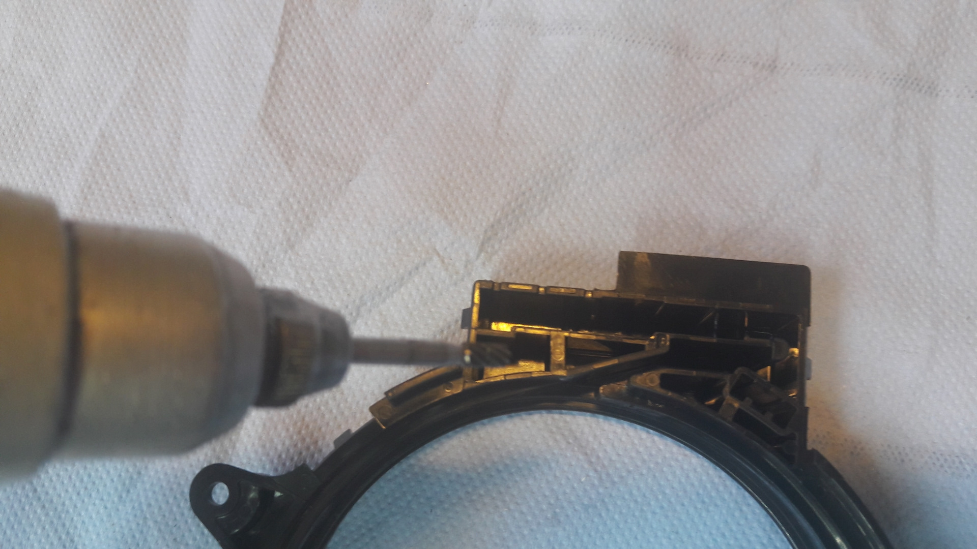

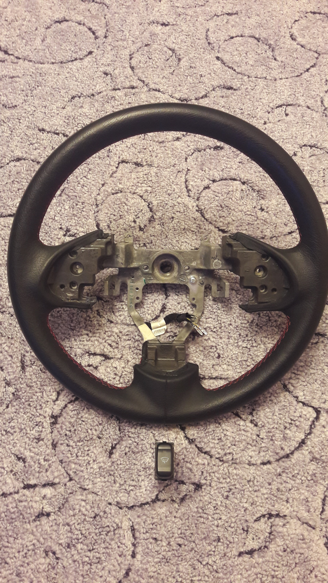

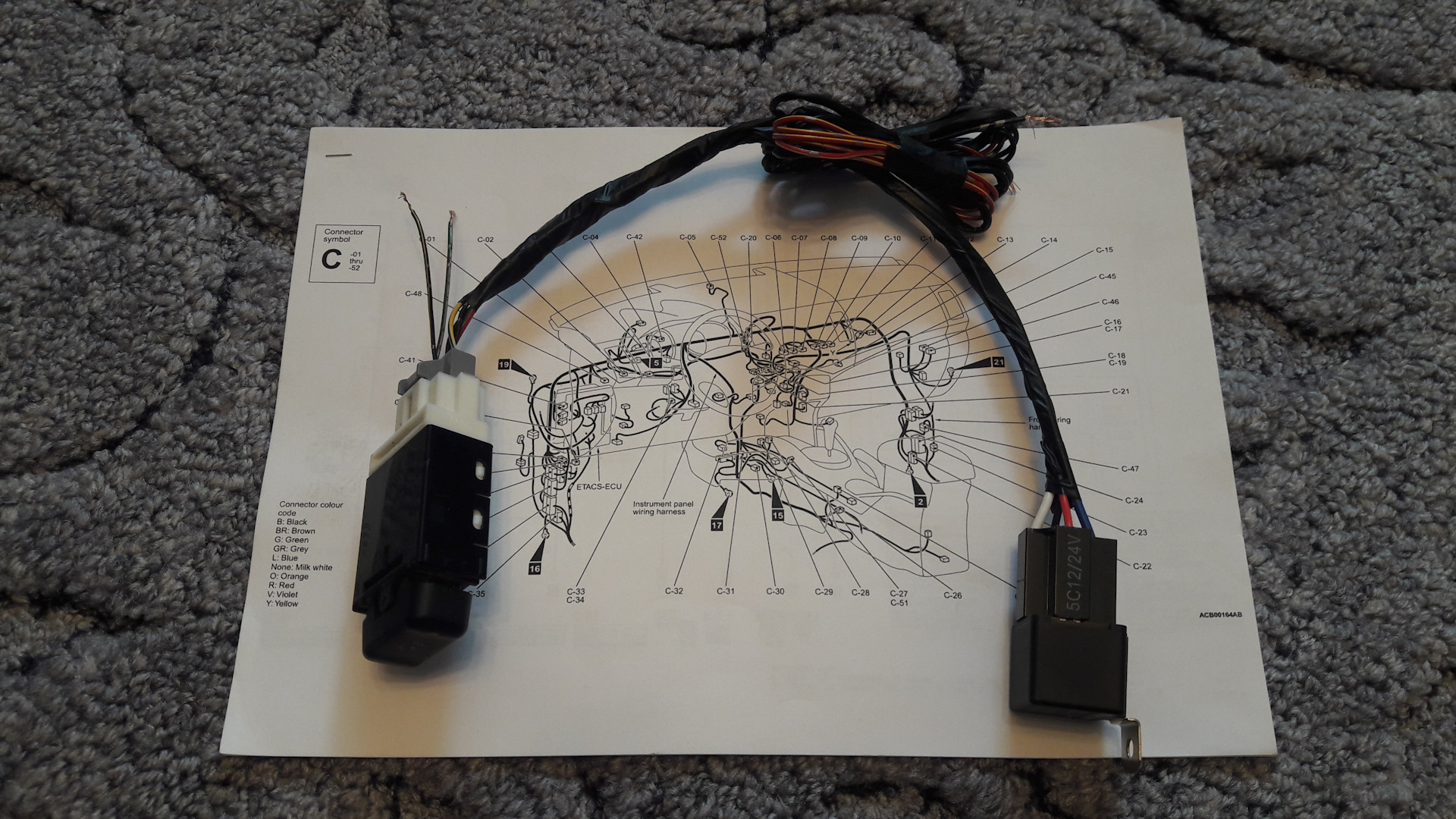

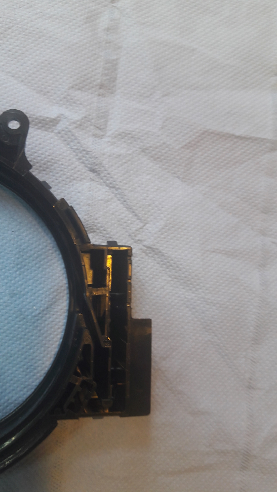

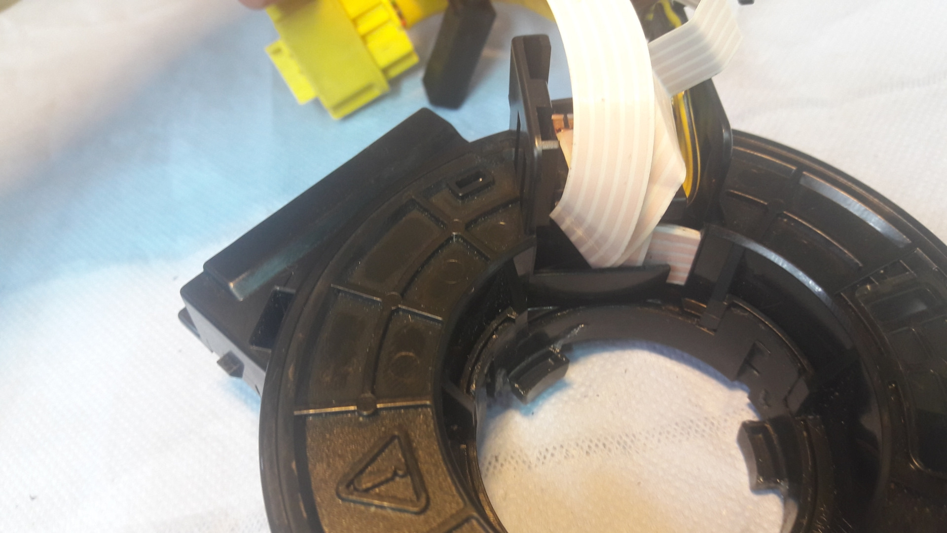

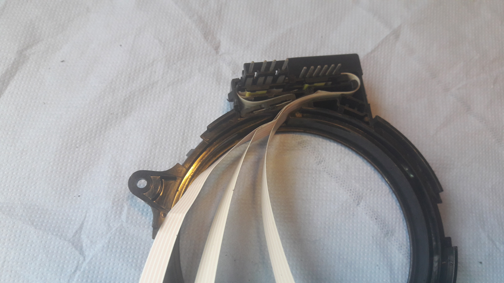

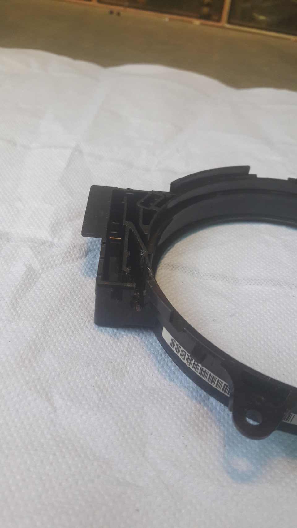

По многочисленым просьбам решил написать отчет с фото по переделке рулевой улитки и добавления третьего шлейфа для подогрева руля. Улитка не продается т.к. она неисправна и была сделана только для написания отчета. На последних фото руль с кнопкой и проводкой которым могу поделиться.

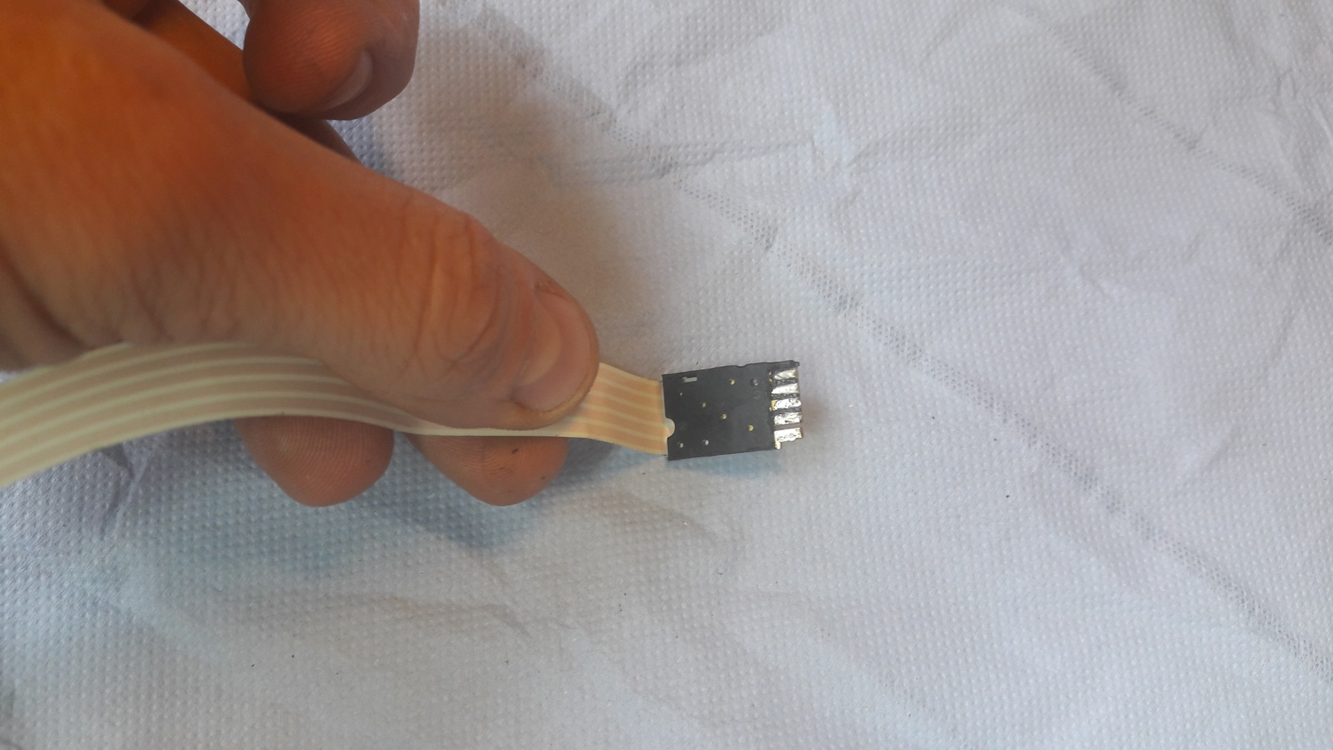

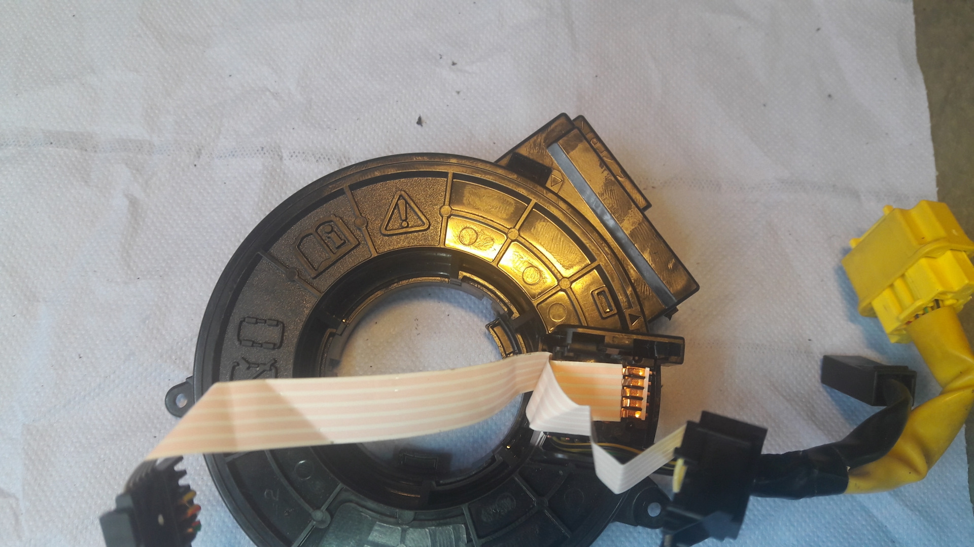

так пробовал, но:
длины шлейфа не хватало,
либо очень впритык по оборотам
Руль поворачивается меньше чем 2 оборота, а у шлейфа получается в одну сторону вроде 3 оборота а в другую 2.5
У меня получалось 1.8 — 2.5, в штате более 3 и 3.5,
делал с другой стороны и вышло 2.3 — 3
Этот второй сделал и получилось так же как на первом если так укладывать шлейф. Да меньше получается чем у оригинала, но для поворота руля хватает с лихвой запас еще 1 оборот остается

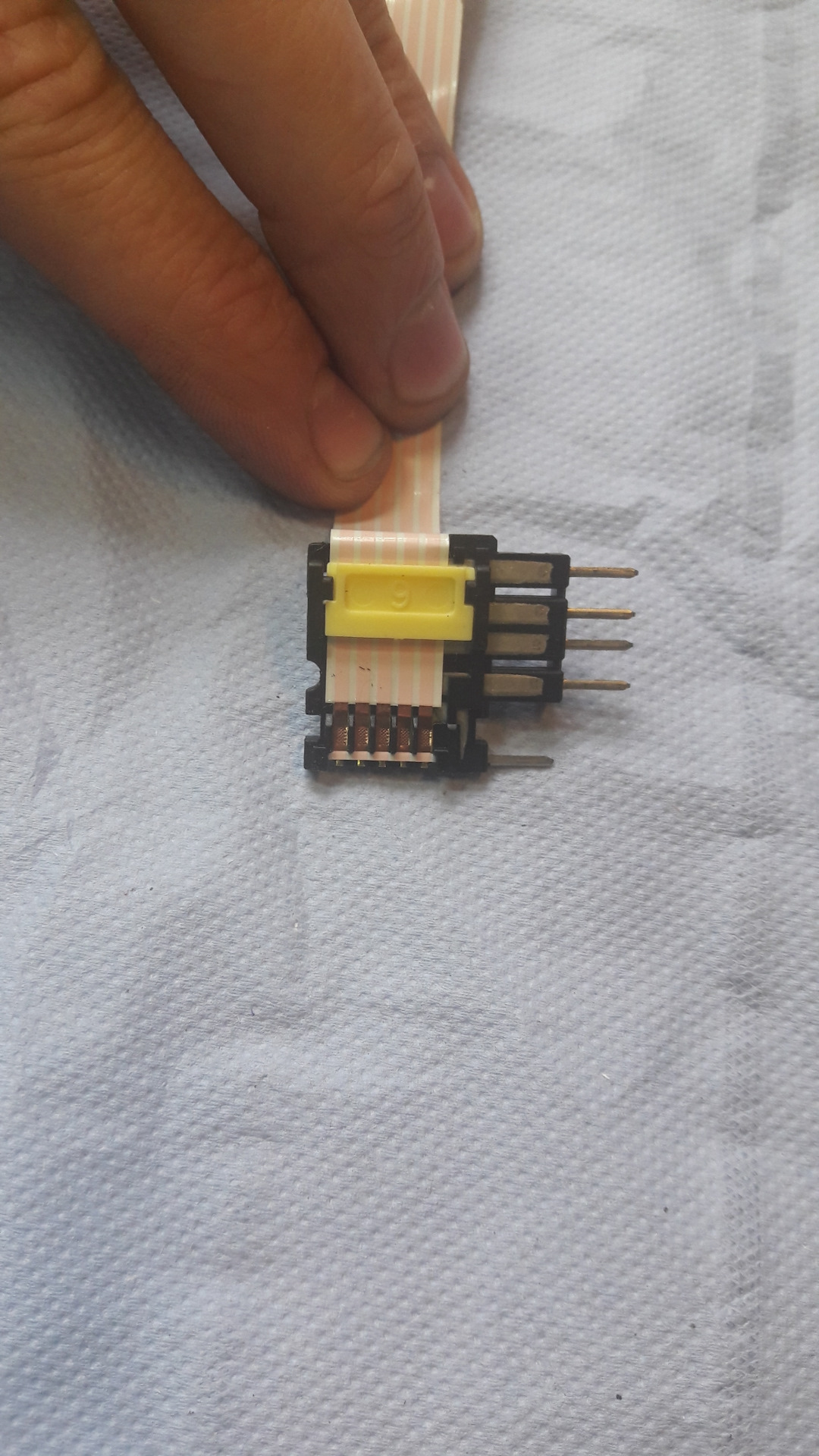

так пробовал, но:
Я еще обрезал один конец.
Да, 20см примерно
Нет меньше 10см.
Может и так, мне показалось побольше было…
И один шлейф пришлось подвернуть гармошкой.
вообщем у меня практически также, только зеркально :)
шлейф не подворачивал, обрезал и напаял провод )
Добавленый тоже обрезал, а один штатный подвернул, пытался показать на фото.
Хм, не подворачивал, значит у меня колхоз :D
Да и меня тоже колхоз только немного другой😂

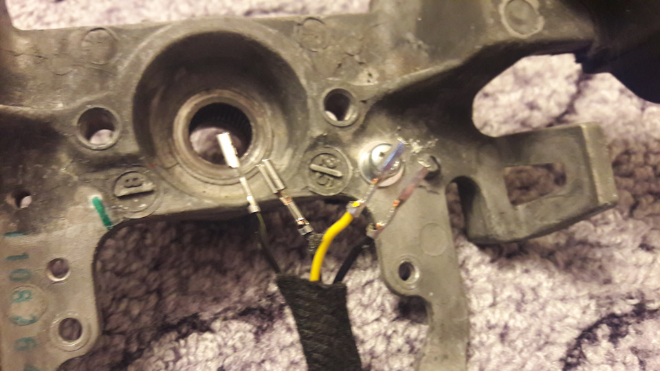

Я уже с прошлого года потихоньку готовлюсь к установке подогрева руля. Пока только вшили нагревательный элемент от БМВ, и никак не мог понять как вставить третий шлейф в нашу улитку. Отличный отчёт, на днях себе доделаю теперь подогрев руля.
Будут вопросы пиши.

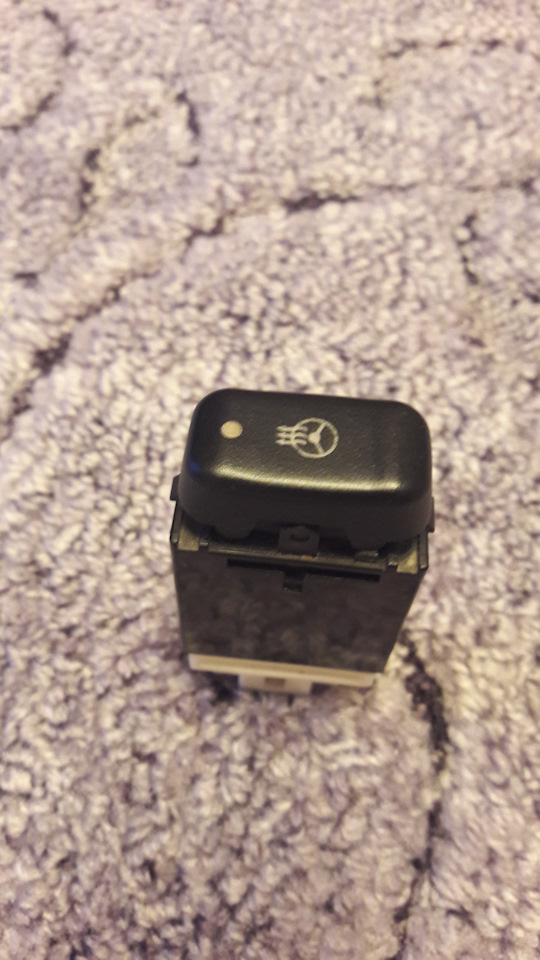

А как это всё работает с нефиксируемой кнопкой? Я решил не ставить терморегулятор от БМВ (подогрев с него был снят) а просто кнопкой включить/выключить. Ну может как то реализовать по другому, но самое главное без терморегулятора. Сложный он через чур на БМВ. Подогрев уже вшит в руль и снова отправлять его на перетяжку совсем не хочется.
У меня на машине стоит обогрев и терморегулятор от хёнде, а которая в продаже кнопка обогрева зоны дворников от паджеро 3 она со встроеным таймером немного меньше 15ти минут и нефиксируемая я на ней поменял логотип.
Терморегулятор или реле времени? На Хундаях вроде нет термореле?
На хундае не термореле, а термодатчик он встроен в обогрев.
Понятно. Но я бросил это дело. Не смог. Не могу улитку собрать и с комутацией разобраться. Забил. Буду ездить без подогрева. Жалко только деньги за купленный руль, перетяжку своего руля, установку подогрева и изнасилованую рабочую улитку. Конец проекта.
