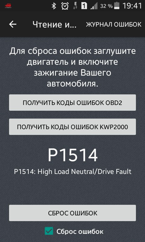

И так вылезла ошибка и мотор заглох !))))) Заводимся и глохнем по новой…
Заводимся и глохнем… Я сказал заводимся ! И удерживаем акселератором обороты!)))))
Ничего сверхъестественного, просто пропал ХХ, подключаемся к мозгам через прогу OliviaDrive смотрим код ошибки.
О чём ошибка p1514 нам повествует, что идёт либо обрыв цепи, либо замыкание, ну или помер сам датчик ХХ.

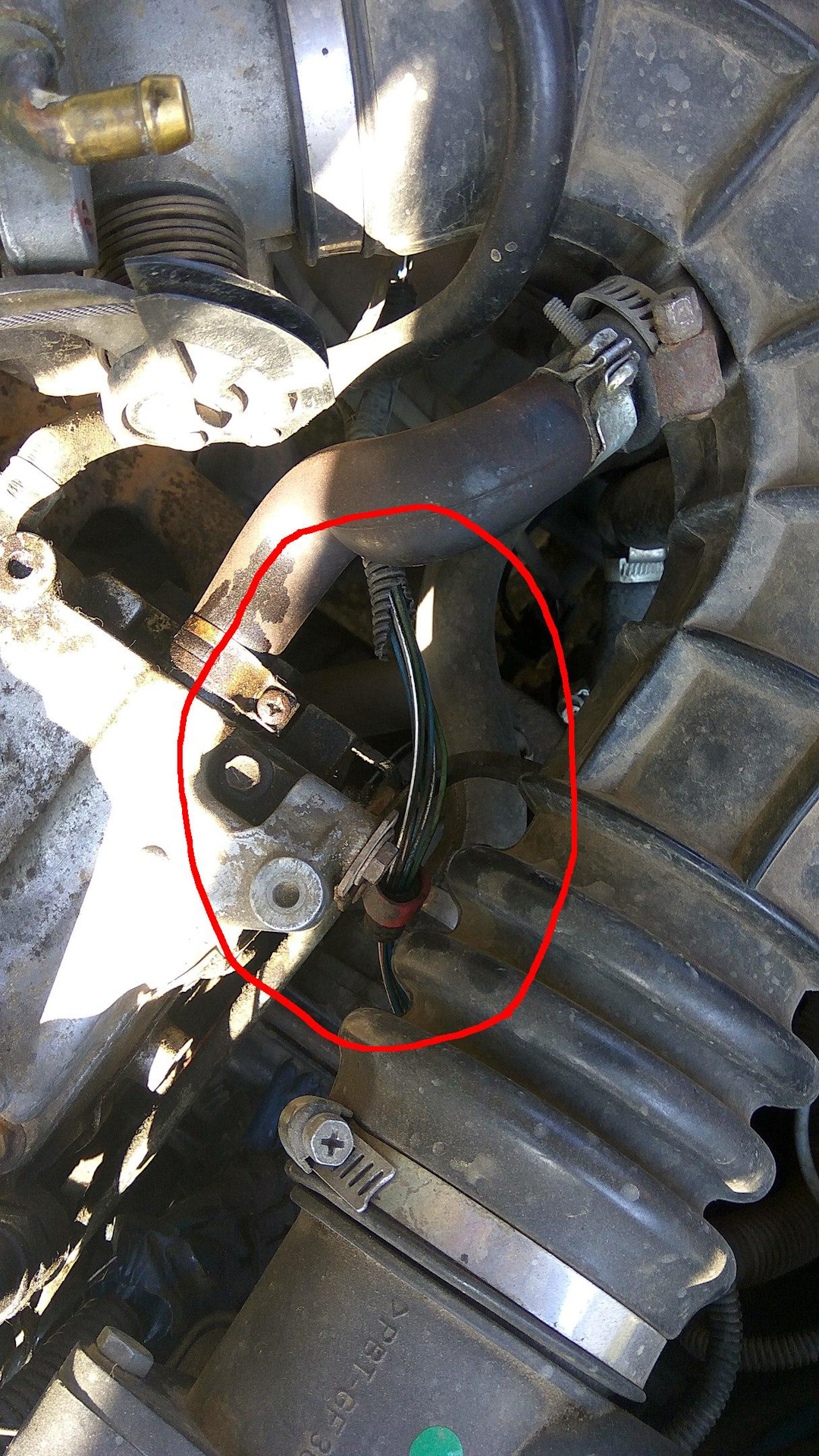

Лезем под капот, находим расположение датчика и осматриваем косу проводов идущих на него.
От чего я просто пришёл в ужас…

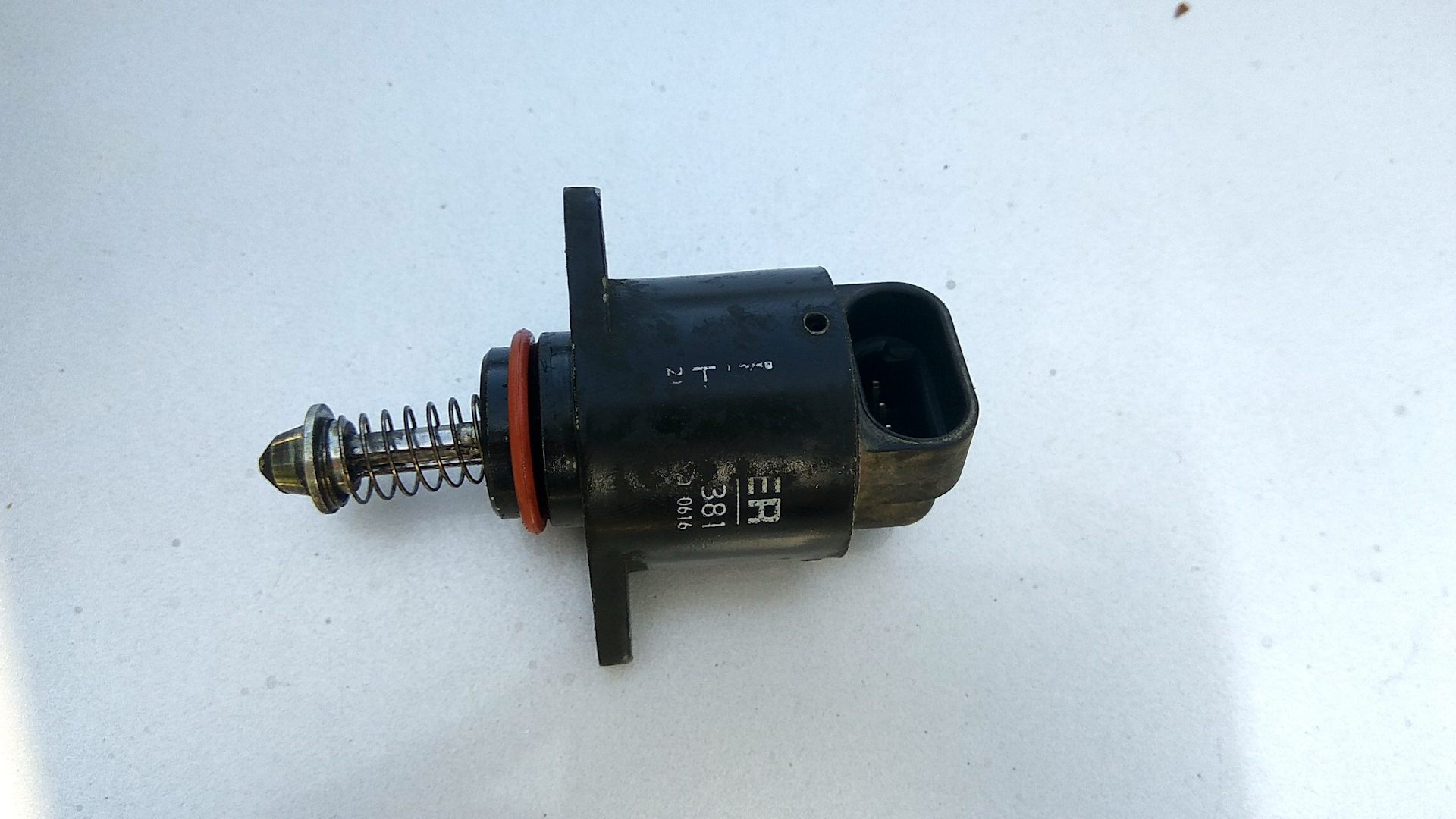

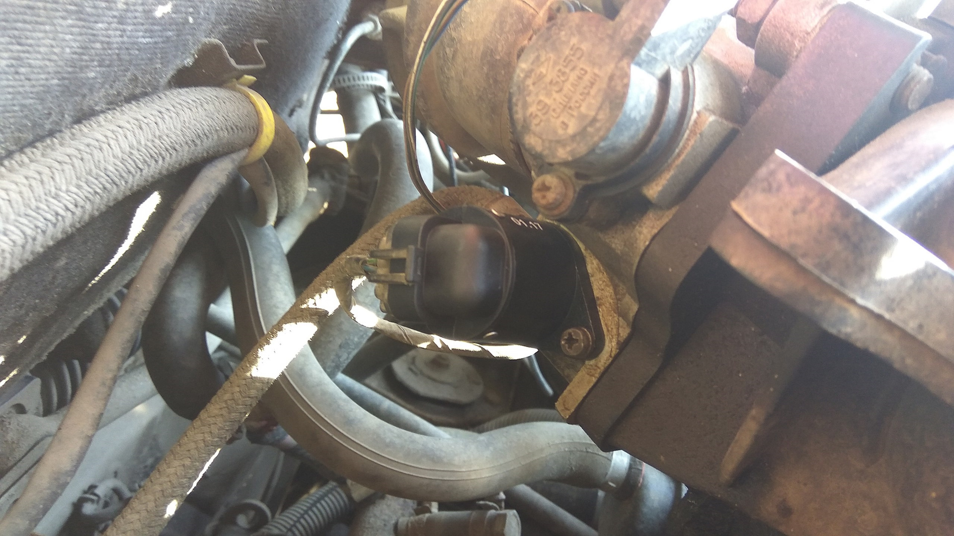

Ладно … Поменяем для начала сам датчик, ржём над его ценой в 500р)))))
У старого датчика шток вынут полностью и шатается во все стороны…
Поменяв датчик заводимся ХХ уже у нас присутствует, ошибка светится, прогой скидываем ошибку ездим и радуемся !)))))

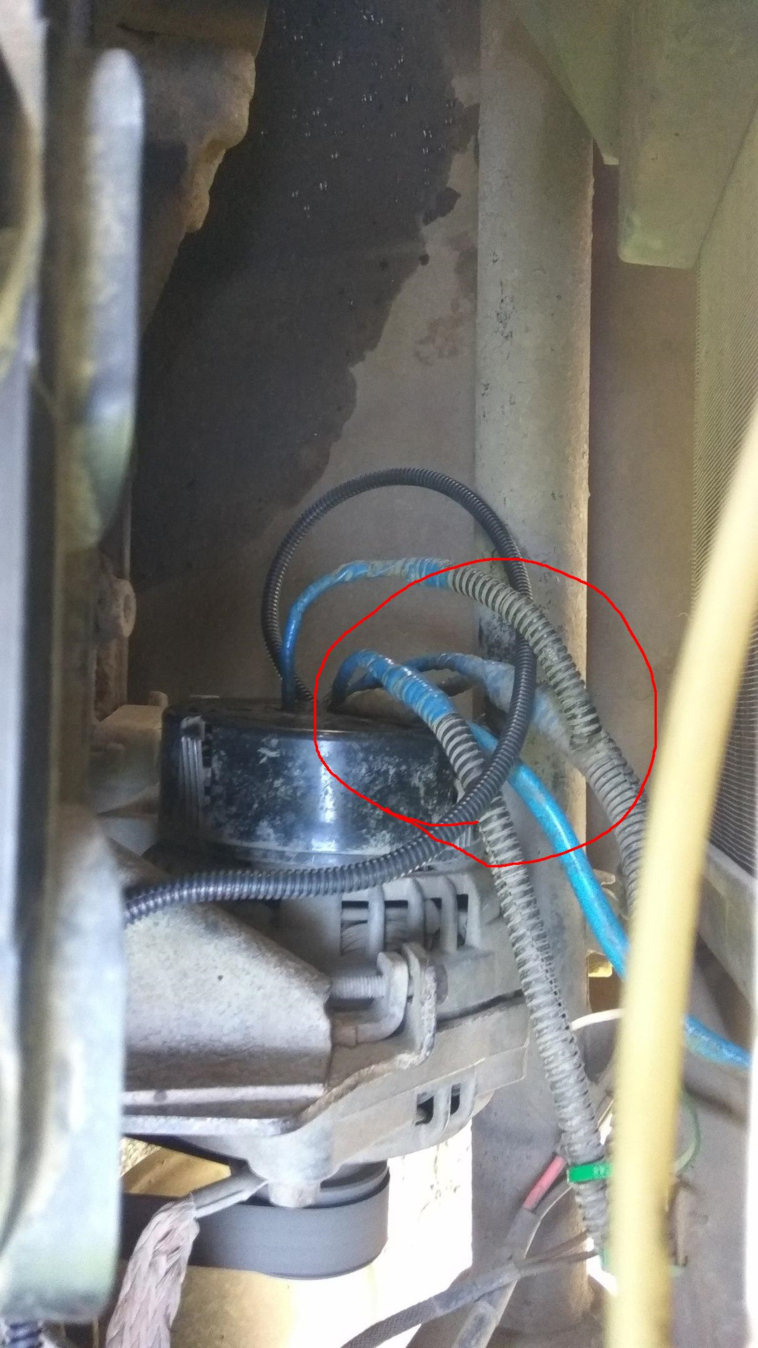

Конец рабочего дня собираюсь ехать домой а машина перестала заводиться вообще ! Это как ?! Какого происходит?!))))) Зову того самого fedorsasha у и пробуем прикурить !))) Надоже прикурилась!))) Держа ногу на педали газа смотрю заряд на бортовике то есть то нет… Что то не ладное происходит, до дома ехать дольше чем пешком идти, но машину то отогнать надо ! Поехал !) Проехав метров 150 Машина заглохла так что вообще пропали какие либо признаки жизни ! Будто акб из машины испарился, ничего вообще не работало… Запарковал машину руками и начал чесать репу, пересмотрев весь монтажный блок на прогоревшие преды, ничего не нашёл, полез к гене и ВУАЛЯ !
Прикрутил всё обратно, машина ожила, но ХХ так и не нашлось, по исправлению ХХ вы уже прочитали)))))
