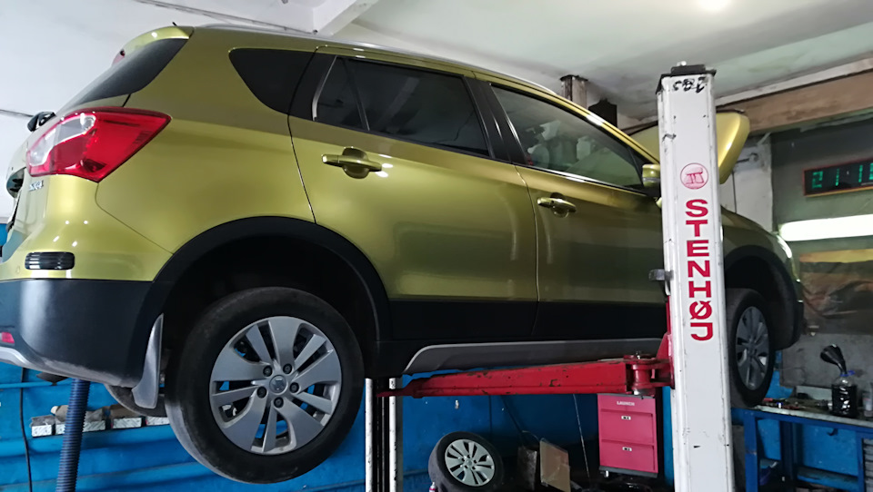

На этом ТО, кроме очередной замены масла в ДВС наконец то дошли руки и до коробаса. Да, поздновато с первой заменой, но раньше все руки не доходили.То одно, то другое то третье… Во всяком случае лучше позже, чем когда уже поздно))
Сразу оговорюсь, что коробка уже начала проявлять тревожные симптомы, как подвывание при переключении незначительные проскальзывания ремня, подсвистывания и несколько раз даже были тычки при переключении с 1 на 2-ую ( в пробке)
А вообще по машине в целом скажу так, это лучшая машина из тех, что у меня были в пользовании. По надежности. За 110000км ничего серьезного ( да и не серьезного) не произошло, даже лампочки все еще родные. Летняя резина за три летних сезона кончилась, зимняя еще одну зиму протянет и тоже в помойку.

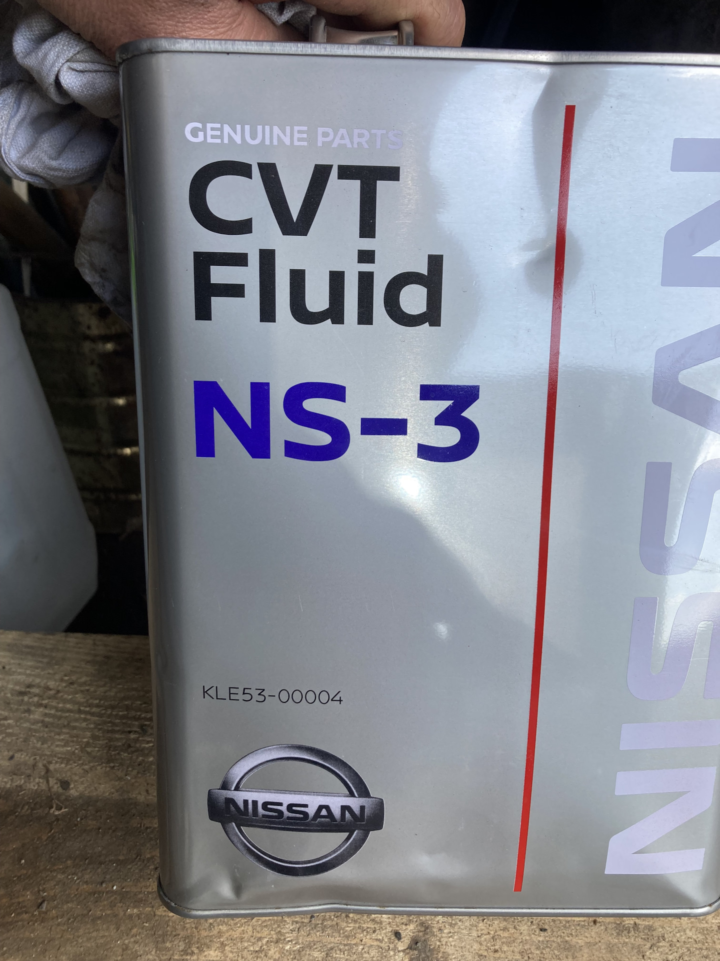

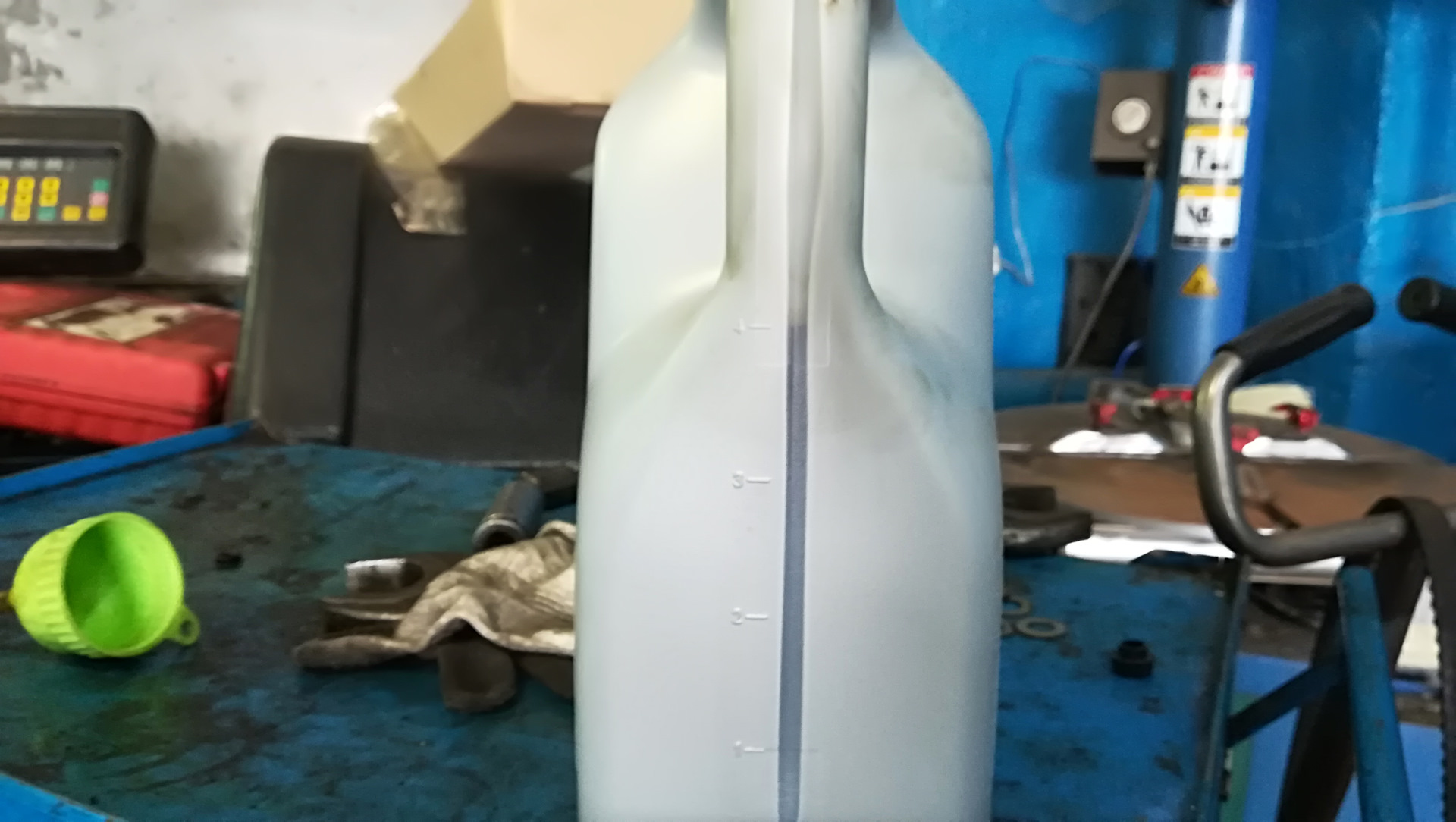

Итак, для замены жидкости в CVT приобрел две 4-х литровые канистры NISSAN CVT-2 (брал в ЭКЗИСТе), фильтр тонкой очистки (брал на ЭМЕКСе), прокладку поддона (брал в ЭКЗИСТе), спрей очиститель карбюраторов Hi-Gear ( лучше бы взял ABRO, но не было в магазине, от хай гир остается жирный налет, приходилось все протирать)

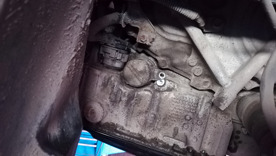

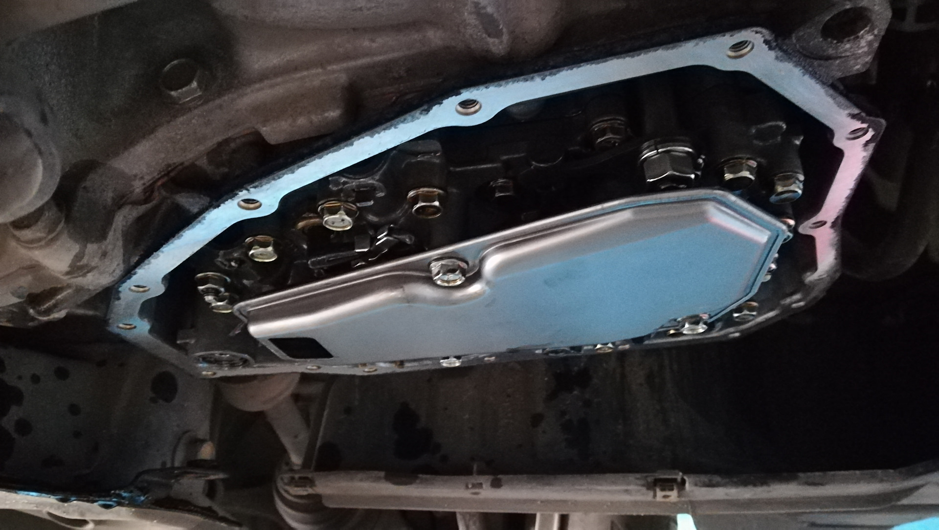

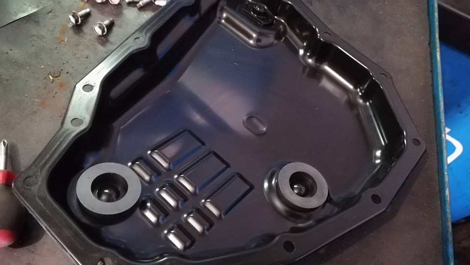

Итак, после снятия защиты и переднего пластикового пыльника открывается хороший доступ к поддону коробки. Отворачиваем сливную пробку и сливаем все, что через нее сольется. У нас вылилось около 3-3.5 л.
Далее откручиваем винты поддона, оставив 2 накрест лежащих, что бы поддон не отвалился и остатки жидкости не хлынули нам на голову (плечи, живот, руки, ноги и др. жизненно важные органы) Подставляем что-то типа таза и, открутив последние 2 болта, снимаем поддон.

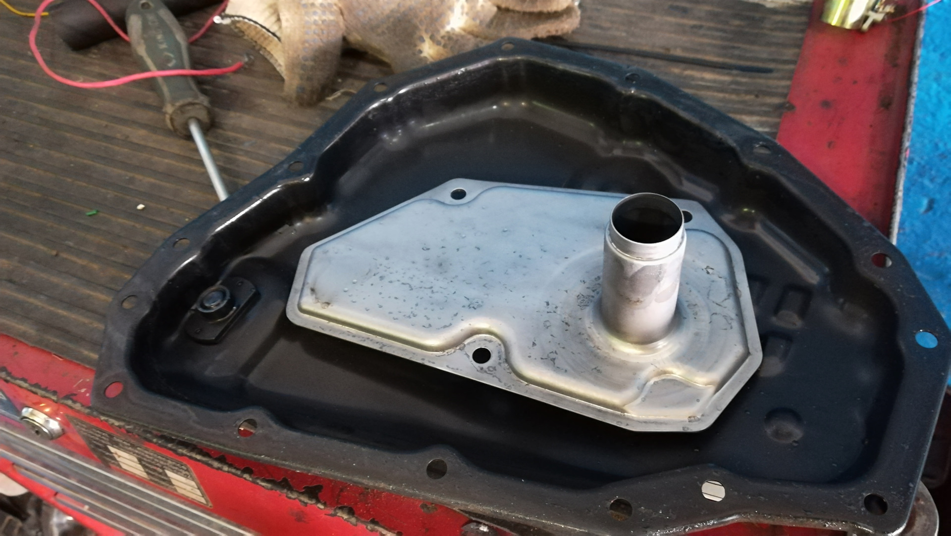

Затем откручиваем 2 болта, которые держат фильтр грубой очистки и снимаем его.

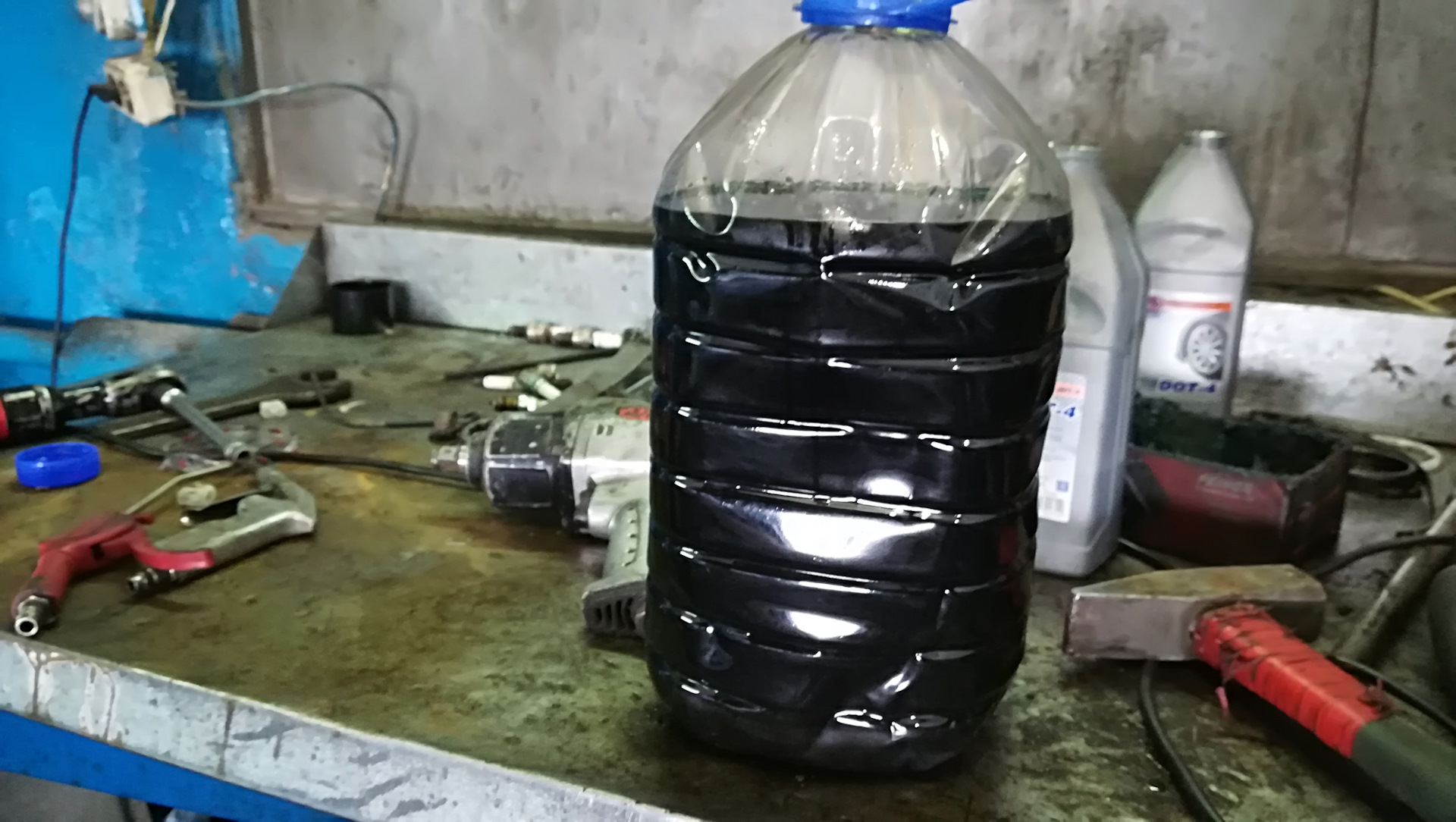

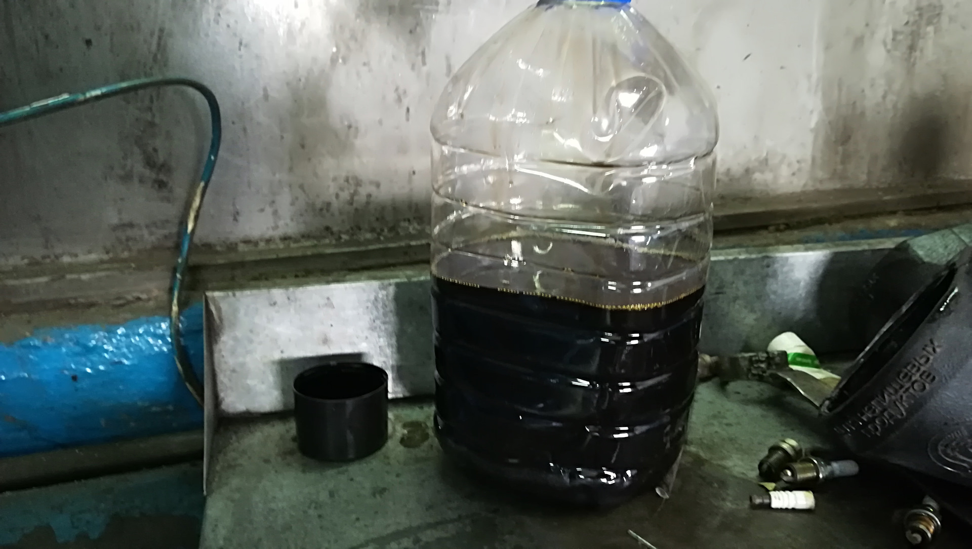

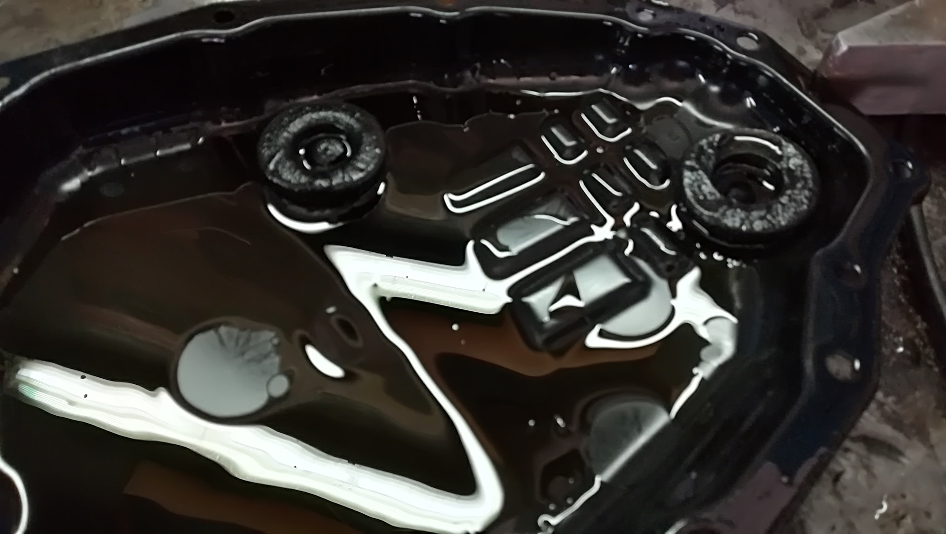

Жидкость на мой взгляд была очень грязная, почти не прозрачная((( Надо было тысяч на 30 хотя бы раньше этим заняться. Но что сделано, то сделано.
На магнитах грязи тоже довольно много.
Теперь промываем поддон, магниты и фильтр Хай Гиром, протираем и продуваем все сжатым воздухом.
Ставим фильтр и поддон на место.

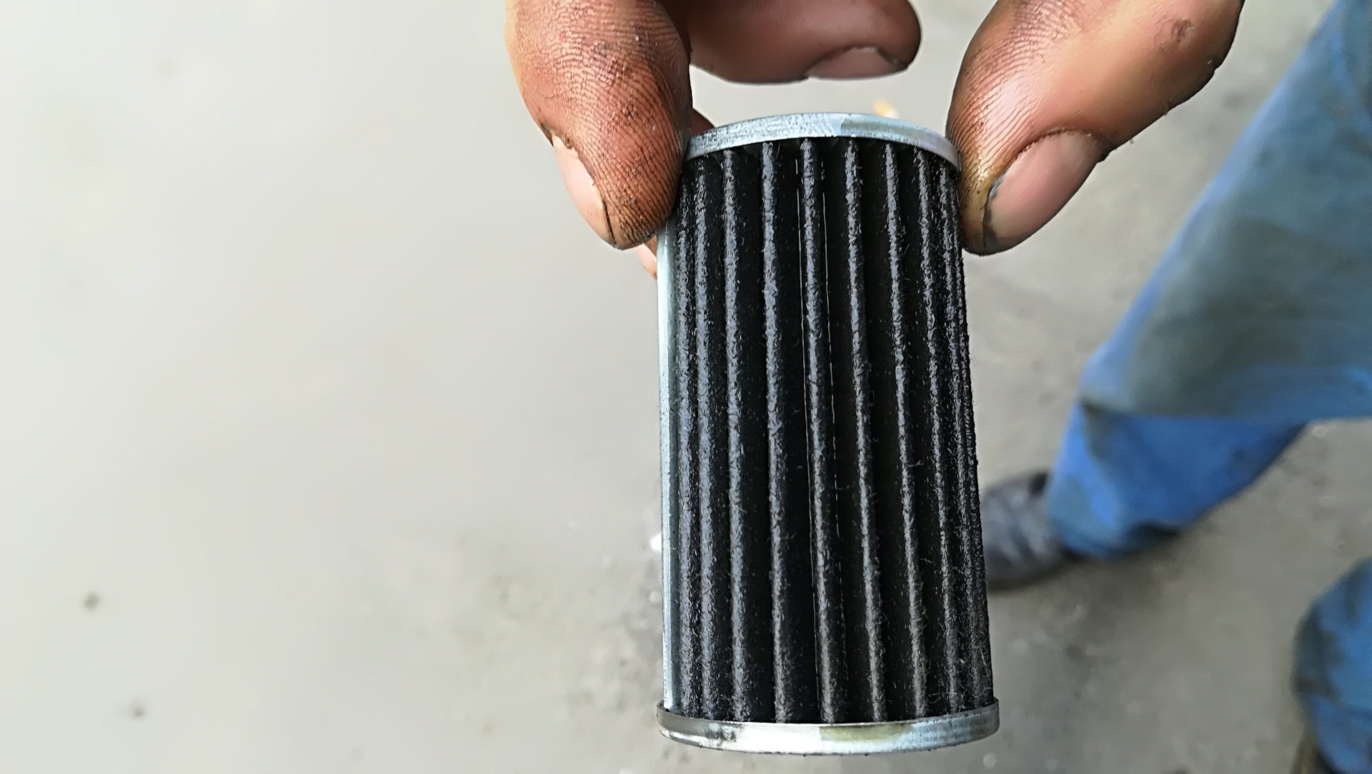

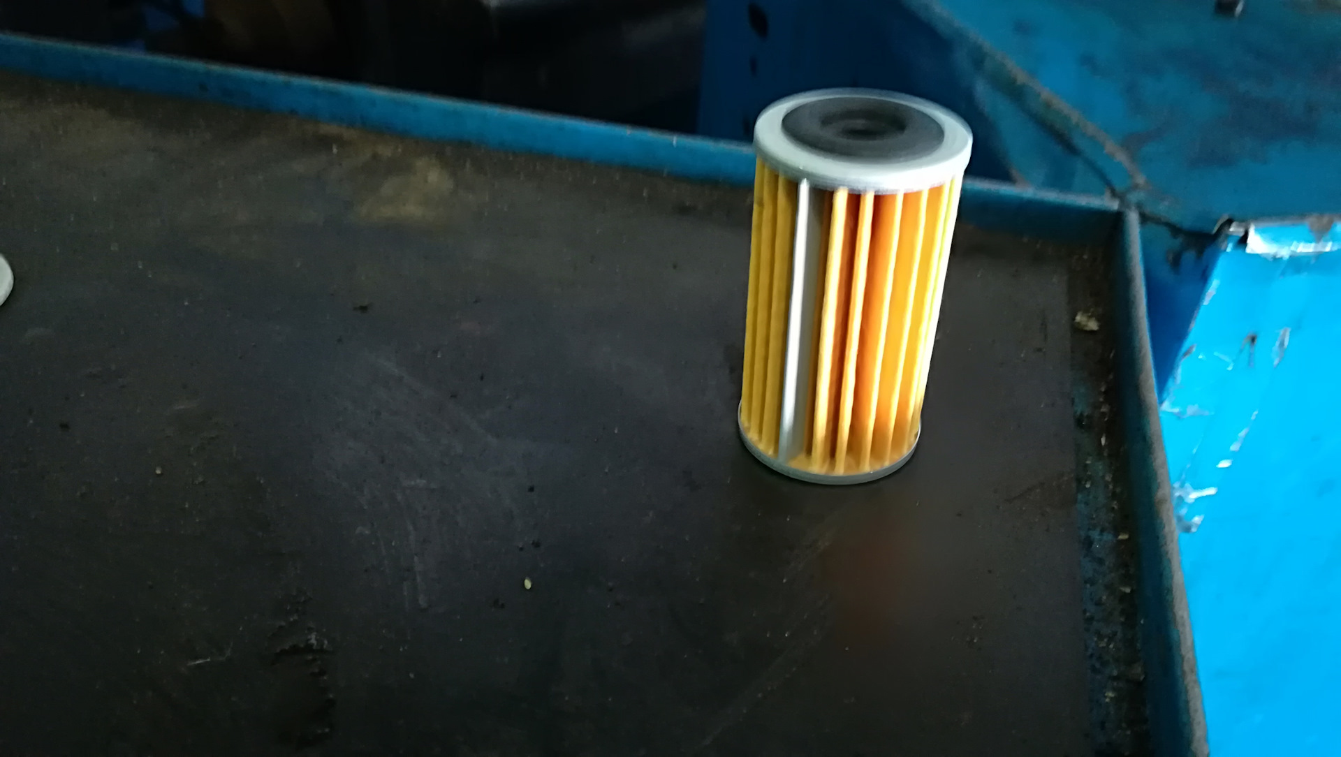

Далее, что бы добраться до фильтра тонкой очистки снимаем левое переднее колесо и отпистониваем локер с левой стороны .Отгибаем край локера и видим корпус фильтра. Откручиваем один винт и вытягиваем на себя корпус фильтра вместе с самим таки фильтром.Выливается еще какое-то количество жидкости, все собираем в одну емкость, что бы понять, сколько жидкости надо вернуть обратно в коробку. Предварительно очищаем место прилегания корпуса фильтра к коробасу сначала Хай Гиром а потом сжатым воздухом. Ибо надо стараться сделать хорошо, а плохо оно само получится.(с)
Фильтр при осмотре показал тоже довольно плачевное состояние.
Ставим на его место новый.

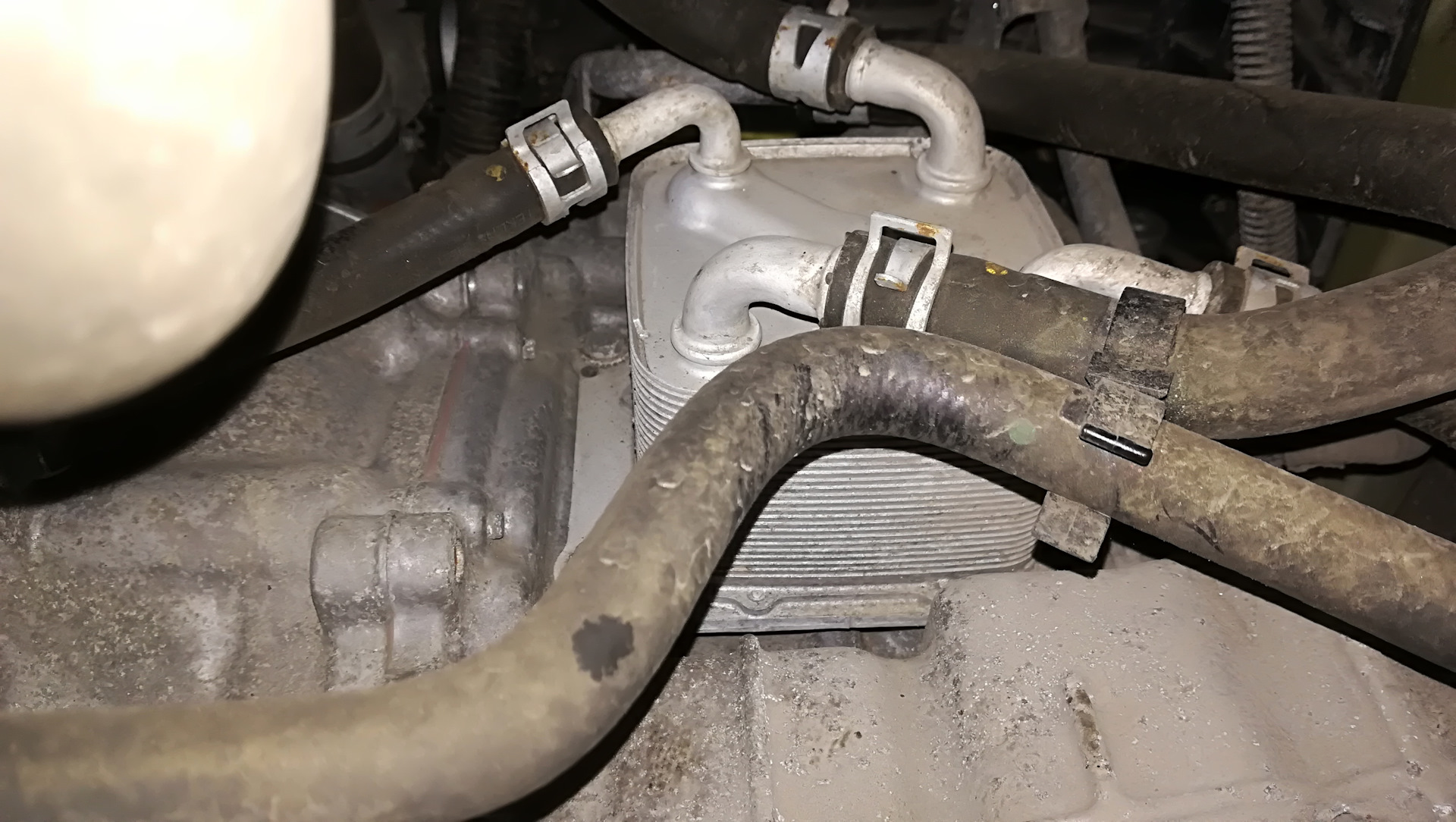

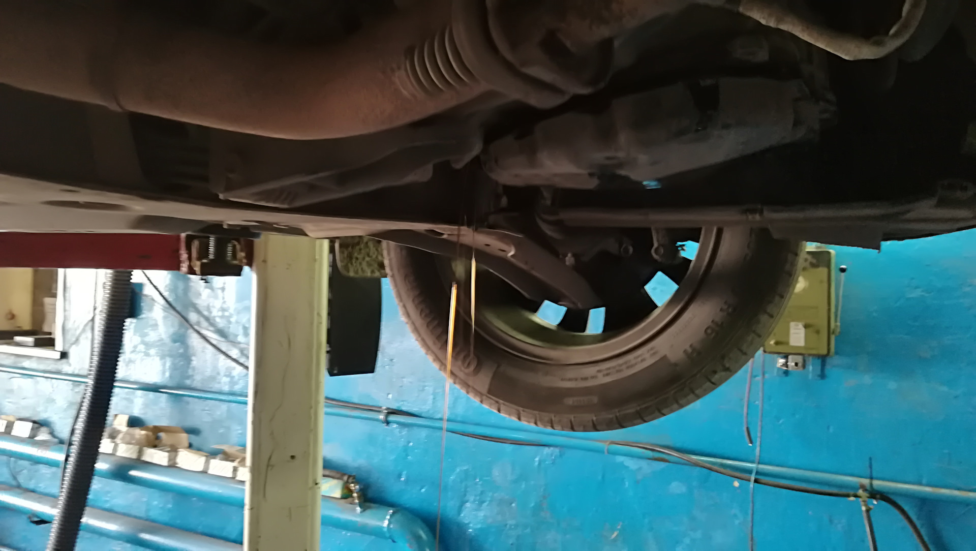

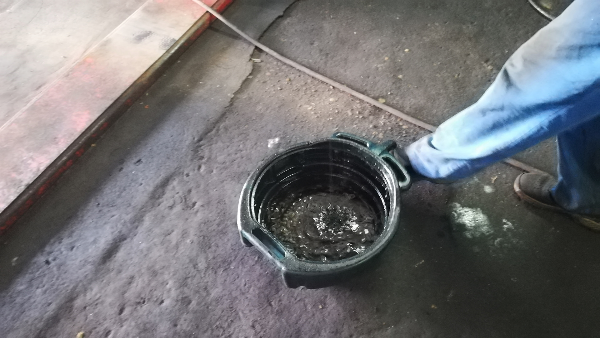

Снимаем шланг с теплообменника, идущий на радиатор и сливам еще некоторое количество жидкости. Ставим его на место.

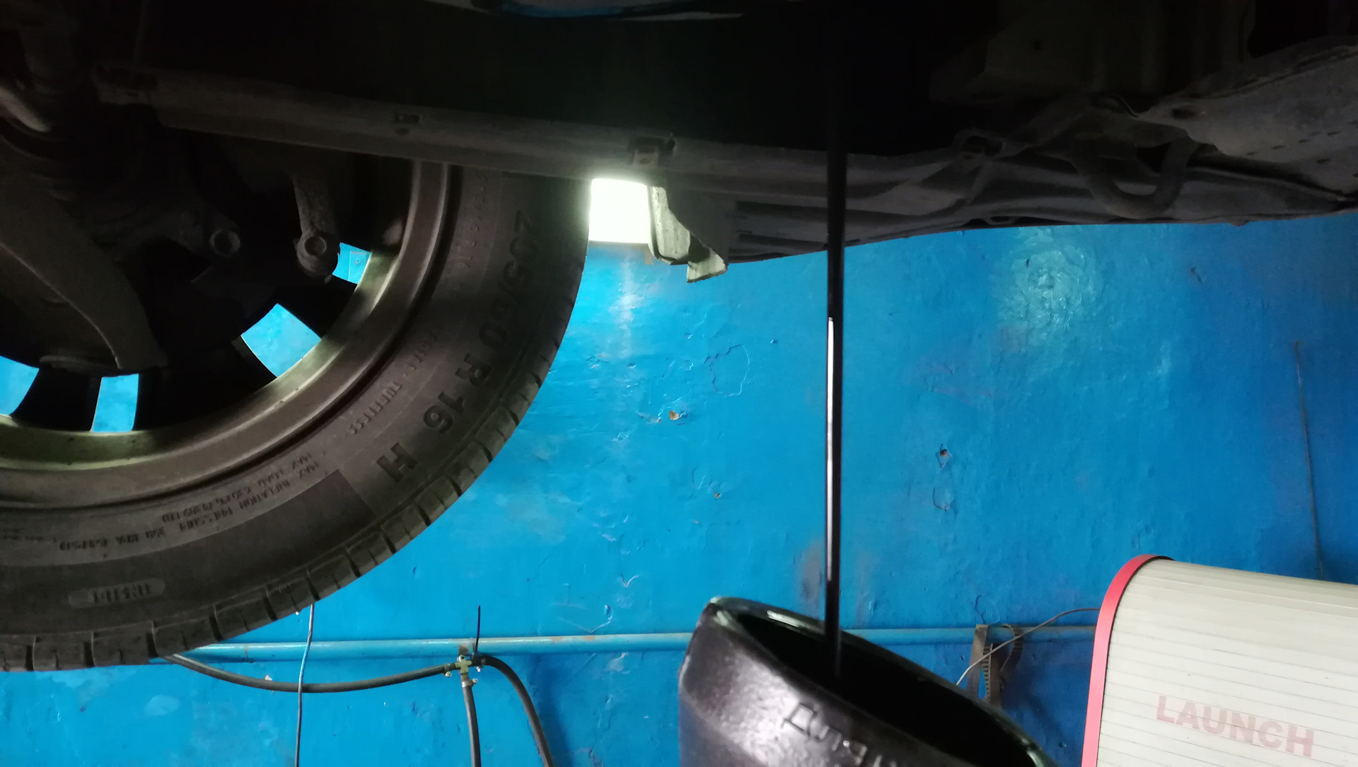

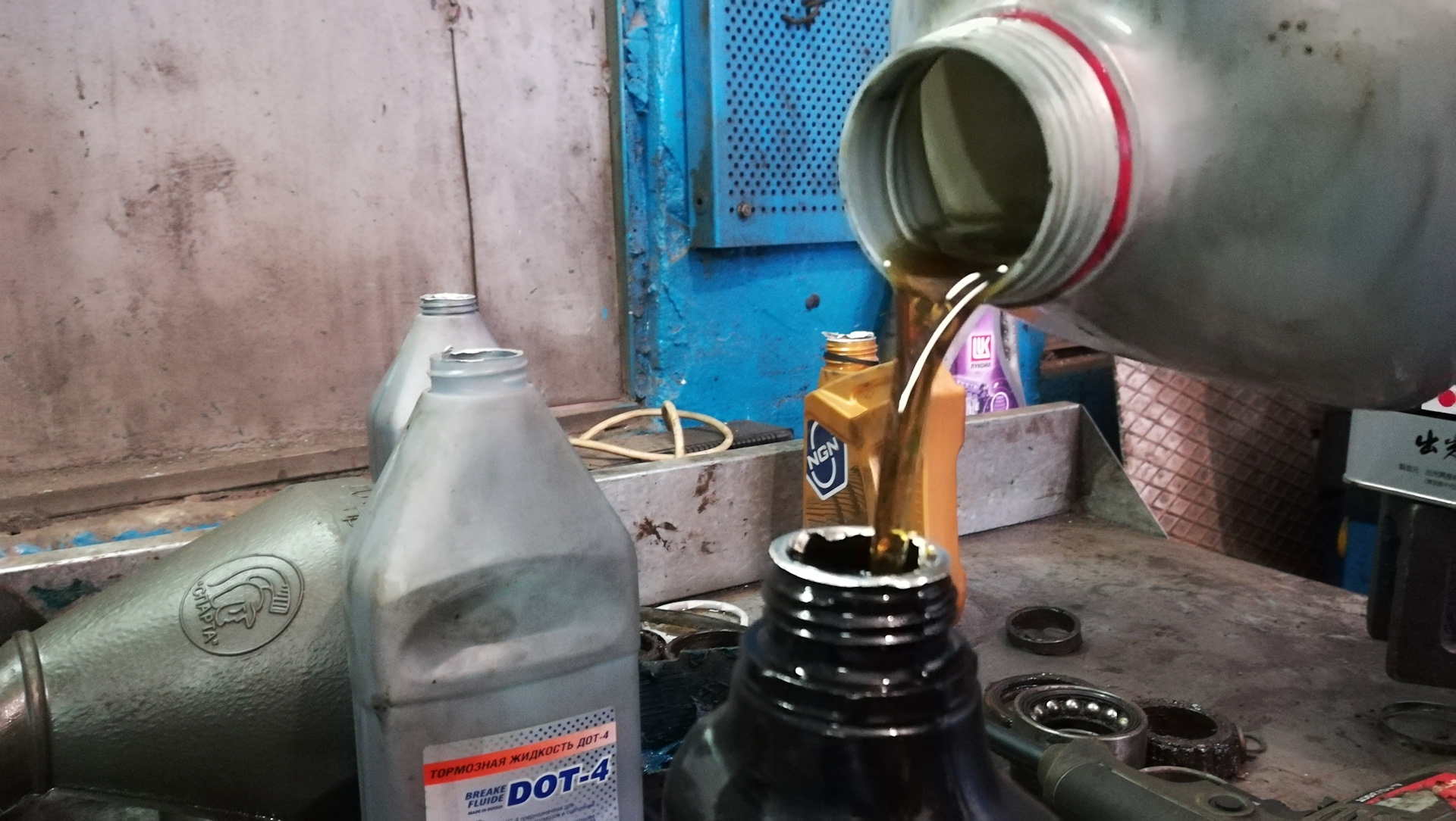

Далее через отверстие для щупа, с помощью приспособления из воронки и трубочек подходящего диаметра, медленно заливаем ровно то количество жидкости которое слилось в результате всех этих манипуляций. В моем случае это ровно 4 литра.
Затем делаем следующее (здесь нужно два человека): один опускает снятый конец шланга с теплообменника(который мы уже снимали) в пустую 1-1.5 литровую тару, а другой в это время заводит машину и таким образом сливаем 1-1.5 л грязной жидкости оставшейся в системе. Заливаем то же количество жидкости и повторяем процедуру.
Мы повторяли 3 раза. на третий раз сливаемая жидкость была уже прозрачна и имела таки зеленоватый цвет ( как и свежая жидкость)
Дальше ставим все на место( колесо, защиту и т.д.), заводим и прогреваем коробку до рабочей температуры. лучше всего проехаться в разных режимах несколько километров, поскольку на холостых устанешь ждать, когда это произойдет. Когда коробка прогрета, доводим уровень жидкости до нормального( он должен находиться между рисками на щупе с маркировкой "H"

Купил мало в экзист NS-3 за 6 тыс, было залито Синтек, залил NS-3, и вариатор на “D” стал буксовать в горку 25-35% при серости 5-10 км/ч машина останавливается и скатывается назад . Появились металлические удары при наборе оборотов . Вот вам и экзист .
Когда забирал масло, спрашивал у дяди в экзисте, масло оригинал ? Он ответил, что не знает .
Купил контрактный вариатор, пока не поставил (
Да уж… Сейчас вообще все стало плохо с подделками.Ни кому доверять нельзя.Жалко, что и экзист умудрился обосраться.
Полно было вариантов заказать NS-3 на озон или валбирис, но нет думал это же экзист, какие тут могут быть подделки …
Я на озоне тоже заказывал масло. Пришло тоже мятое и подделка по всем признакам. Брать не стал.
«Рулетка» неизвестно, где найдешь, где потеряешь

а можно поподробней со снятием шлангов ? заводятся на постоянно или короткие заводки ? верхний левый ТОНКИЙ шланг? бежит из шланга или из охладителя ?Сколько всего залили масла CVT туда по конечной ?
Шланг на фото левый верхний. Он идёт с радиатора . Направление движения жидкости в нем, как раз с радиатора. Снимать надо именно с теплообменника и конец совать в бутылку. Заводите и ждёте, пока напарник с бутылкой в руках не крикнет- Глуши! То есть бутылка набралась. Всего ушло без 100 гр 6 литров, то есть 2 канистры.
