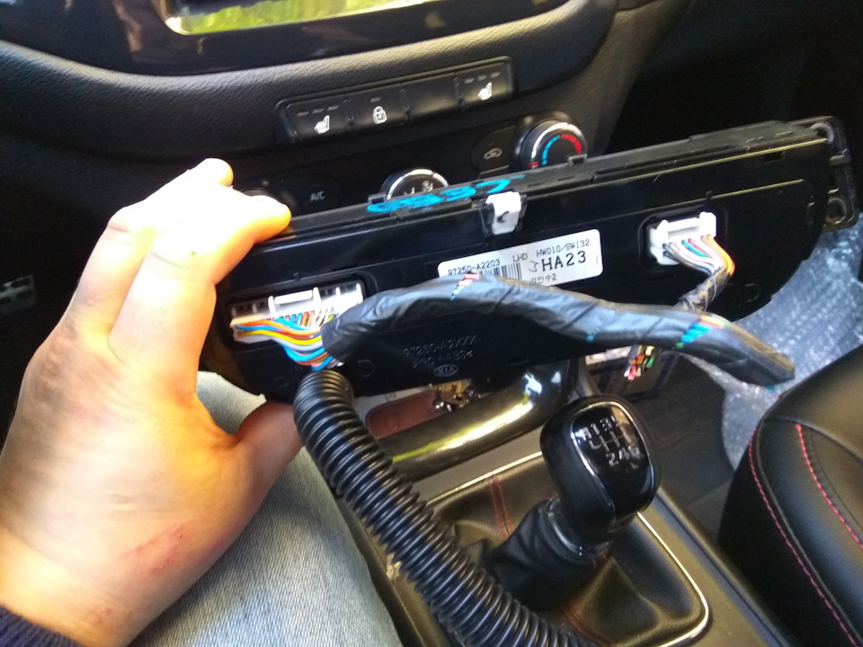

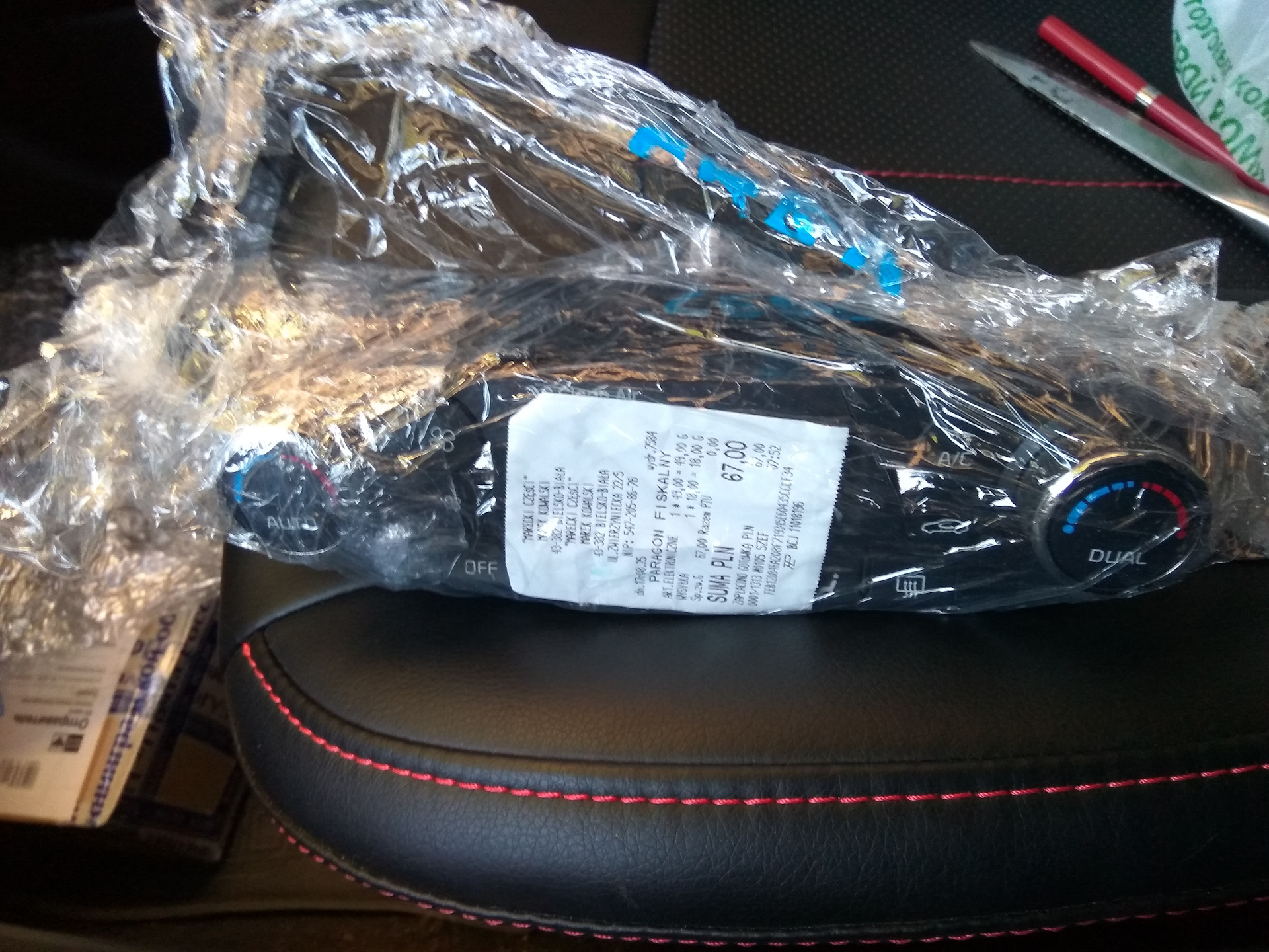

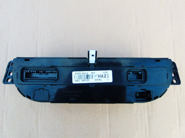

Давно у меня была задумка подружить блок климата с обычной печкой которая у меня стоит с завода а не менять весь блок печки от двухзонного климата, тут у меня возникла первая мысль об этом но задумке не суждено было сбыться так как блок по вкусной цене продали, затею я отложил и начались поиски блока климата по нормальной цене для опытов дабы если что пойдёт не так (так как этого никто и никогда не делал хотя у людей были мысли поставить климат но дальше мысли у них дело не пошло) и что бы не было жалко потраченных денег. И тут мне в контакте пишет парнишка из группы киа сид и предлагает купить блок в Польше на этом сайте по очень низкой цене через посредников сайт валлегро они выкупили блок и отправили его мне сами они находятся в Калининграде, нажал я кнопочку купить и через час мне прислали письмо на мыло с расчётом сколько выходит блок + доставка до Воронежа, ИТОГО: 1980р. я сразу же оплатил и начались дни мучений ожидания, оплатил я его 24.08 а приехал 11.09 из этого почти 2 недели он ехал из Польши в Калининград. Так же пока ждал блок климата я закупал всякие датчик под установку блока.

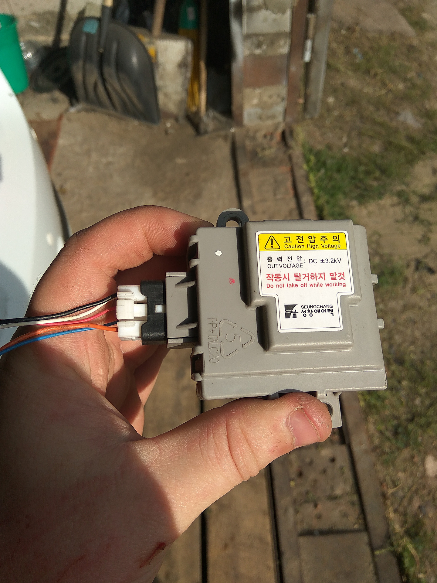

Мне же очень крупно повезло, блок климата приехал с разъёмами я этому был очень рад так как на разборке мне за них загнули 500р. + когда покупал ионизатор на разборке мне продали ионизатор вместе с разъёмом.

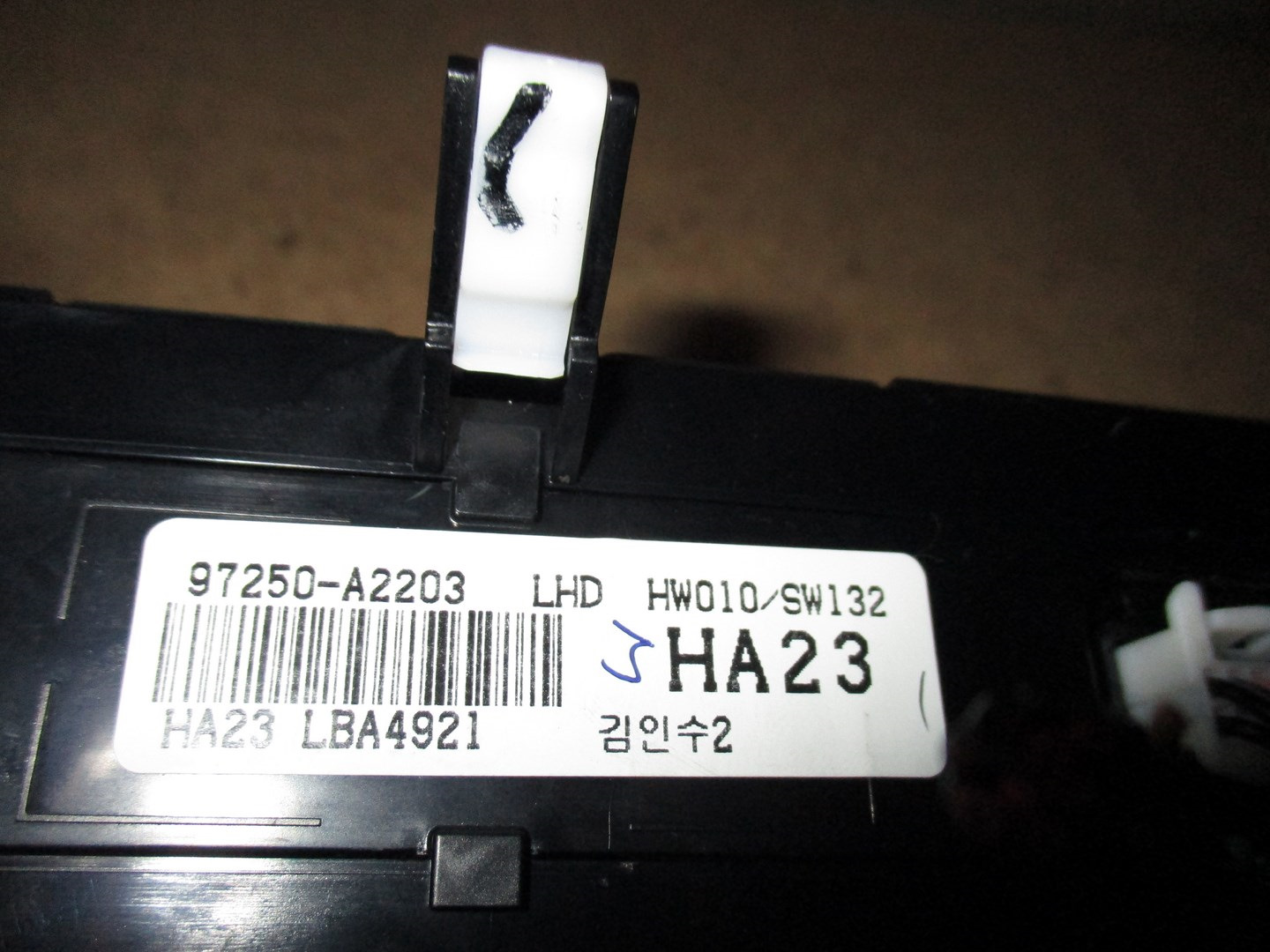

Здравствуйте, почему установили блок управления климатом HA23, а не A20?
Потому что я был первопроходцем в переделки с кондея на климат и я искал самый дешевый блок для моего эксперимента, и он мне попался самый дешевый, я не смотрел какой он серии.

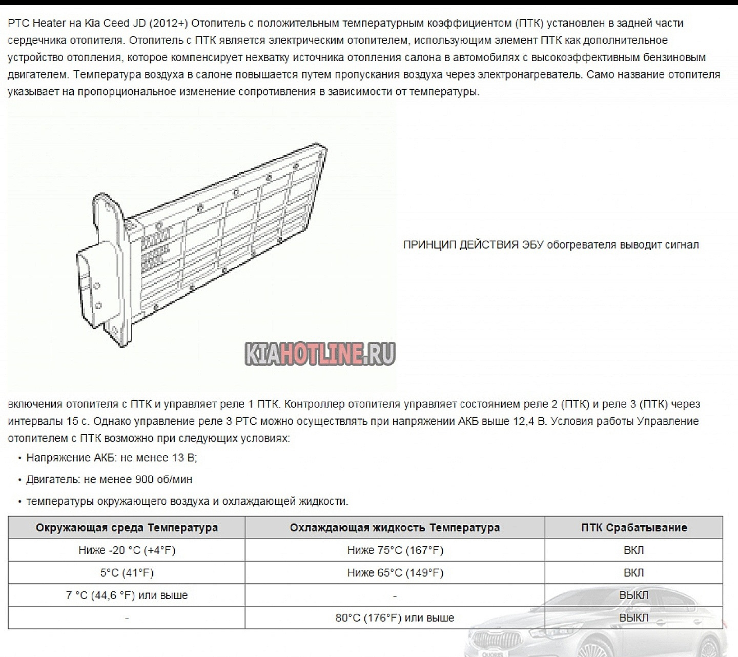

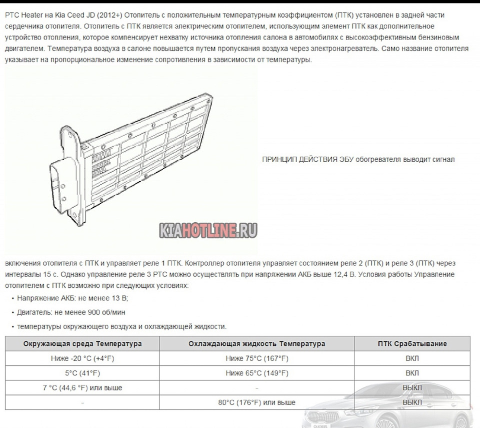

А электроподогре салона при какой температуре включается?
Там условия при которой он вклбчается
У вас при какой температуре включается электрообогрев салона, при -4 или ниже?

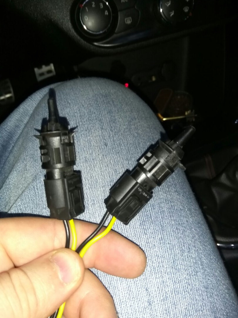

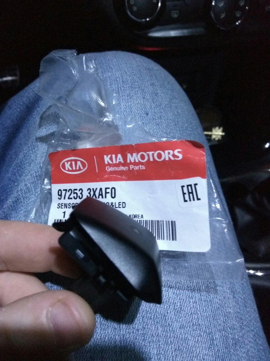

Привет. Подскажи, 2 датчика, они одинаковые и фишки к ним? Тоже себе решил переделать . Я так понимаю, датчик запотевания стекла и привод автоматического обогрева стекла ты не ставил ? Как на это реагирует система ?
Датчики одинаковые и разъёмы тоже, датчик не ставил по нему висит ошибка в блоке, а привод стоит у нас уже с завода

Рома!Не могу найти разъем на оригинальный датчик температуры Что посоветуешь?
Искать по разборкам
chupaVB
От Фокуса 2 и 3 подойдет этот разъем, и датчик там один в один
Привет, а датчик температуры от 15 ки нормально встает в посадочное место или клеить надо.
Нормально защелкивается если защёлки сломаешь тогда клеить

Роман, добрый вечер, пришел мне блок климата но с немного другим номером 97250A2202WK, в автодоке он начинается от 13к руб, а вот твой начинается от 52к руб, в чем разница? По виду одинаковый!
даже и не знаю да и цена это не показатель
Забыл спросить, а ты проверял блок на работоспособность? Питающие пины разъема 1 масса и 14+ так понимаю?
Нет не проверял подключил всё и вот тогда только проверил

Спасибо, общался сегодня с ним, он уже продал))), Слушай заказал с валлегро блок(как описал ты) но нашел его сам на аллегро по вкусной цене и скинув ссылку валлегро заказал его, а до этого посылала в валлегро запрос на покупку блока, и тишина. А когда сам сразу отправили реквизиты и тишина, в ватсапе нет их, чет очково)))Это норм у них так?
там статус должен поменяться на оплачено если оплатил

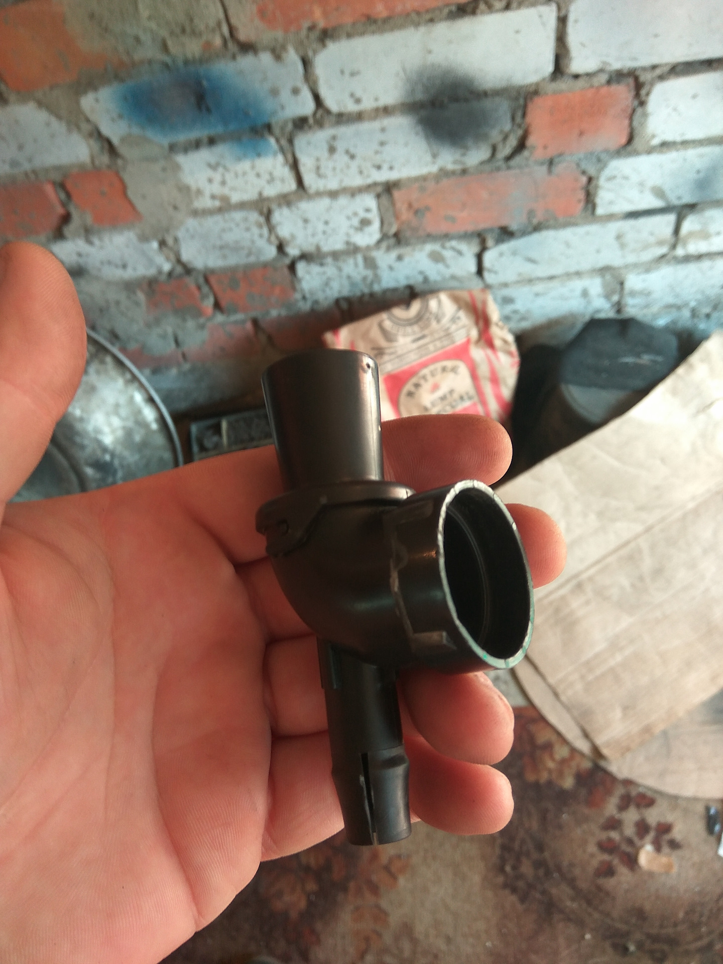

Добрый вечер, подскажи некоторые моменты, в валлегро есть несколько блоков, так вот есть и праворульный, подойдет ли он, так же задняя часть бывает без подключения трубки разряжения и еще есть с какими то разъемами и заглушками?! И есть ли гарантия на то, что продавец пришлет не кирпич? как проверить, что добрасовкестный продавец как на али?
На валлегро заказывал только раз поэтому не знаю как проверять продавцов заказывал на авось. У праволульного блока всё в зеркальном виде задняя часть должна быть с трубкой если ей не заначит её тупо отломили
Да вот в чем прикол ее вообще нет !)))
её отломили вот по этим граням
Нет её сняли, видишь там с другой стороны тоже есть такое отверстие под заглушкой, этот ёрш съемный под любую сторону.
Не думаю что он съёмный
YstassAlex
Вот тоже интересно что там под трубкой, что там заходит в блок климата, взял блок там тоже с одной стороны заглушка а с другой пустота, ну следов поломки нет, там все грани гладкие.и вот теперь ломаю голову что туда заходит
Там датчик температуры стоит. А к блоку приходит трубка аспиратора. На самом деле проблемно будет найти эту штуку в блок климата, если у тебя ее нет…
Там вот что то внутри есть, ну нифига не пойму, а что за датчик можно его гдето отделтьло увидеть, и не совсем понятно почему в блоке климмы стоит датчик температуры для чего?..
2 проводка и тёмный наконечник на них, это и есть датчик. Видимо он нужен для корректной работы системы
фоток не осталось? там что-то есть внутри, завтра сфоткаю, а думаю трубку можно приколхозить
Щас до тачки дойду и скину в лс

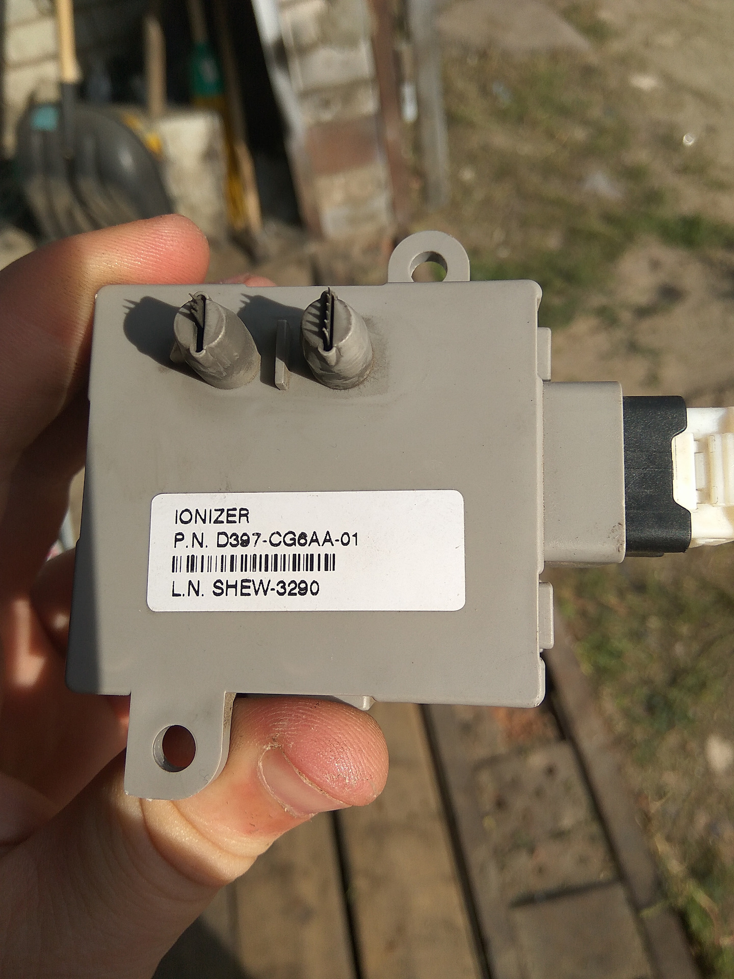

по интернету подъискиваю все нужное.ионизаторы продают б.у. на них не видно усиков.а у тебя на фото они хорошо торчат.они плавающие?цена на б.у. на авито такая же как на новые
Нет не плавающие закреплены прочно внутри они залиты чемто чёрным. Ещё бывает что отуда торчат как бы два острых штифта
а если ничего не торчит?
Возможно отломили
могут быть значит и не рабочие?
Могут

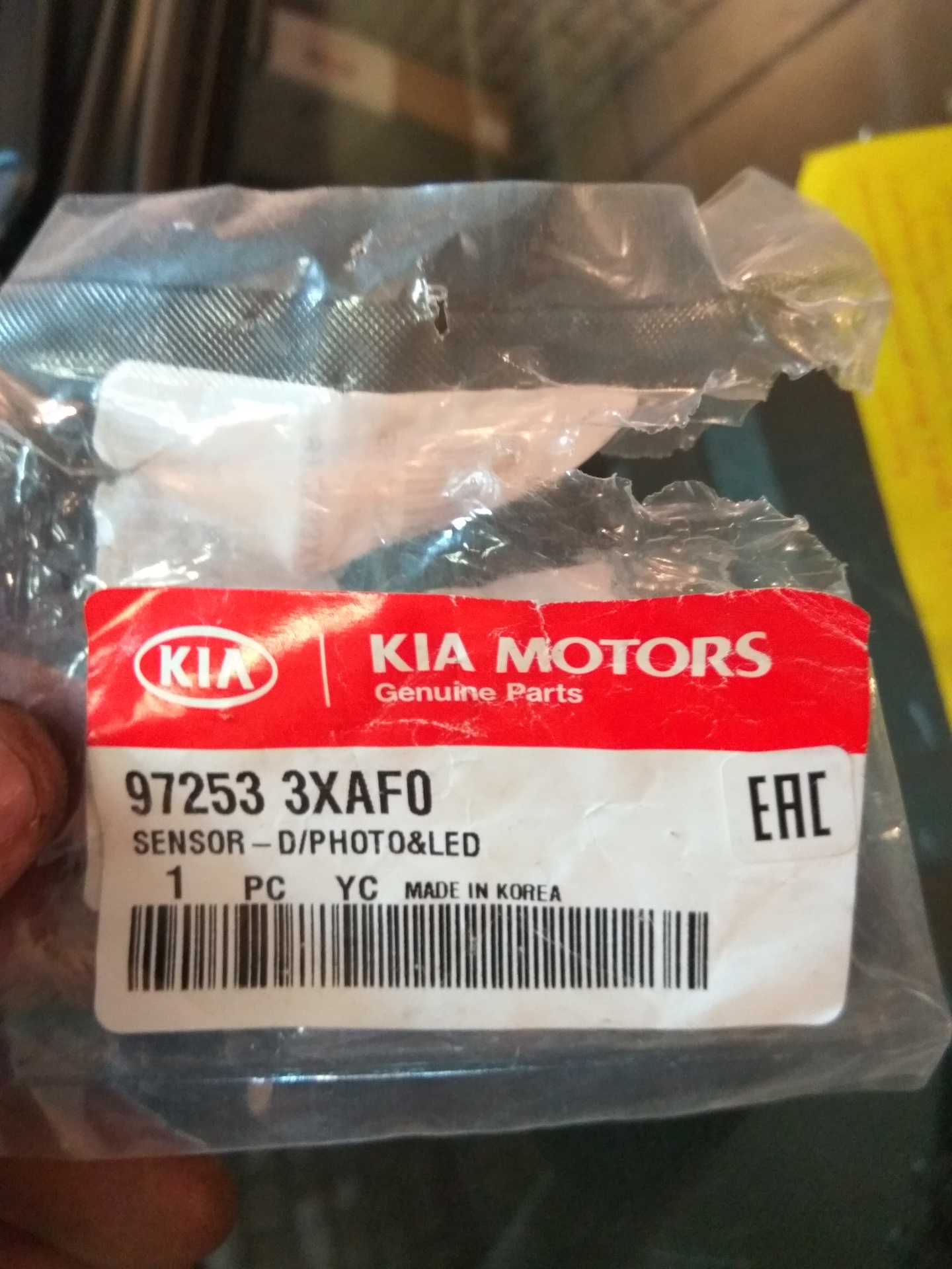

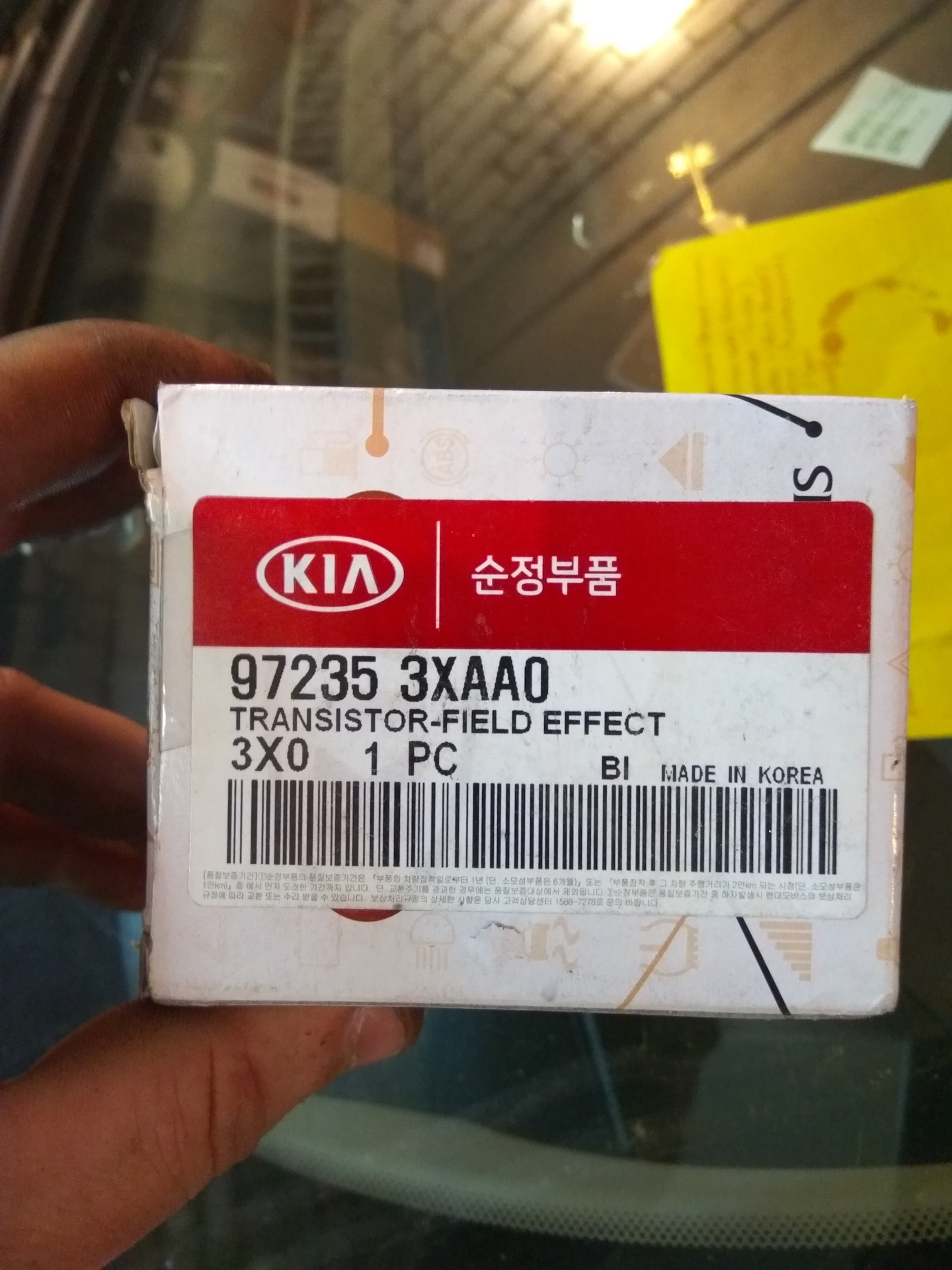

На датчики и прочую мелочь сколько по деньгам вышло?

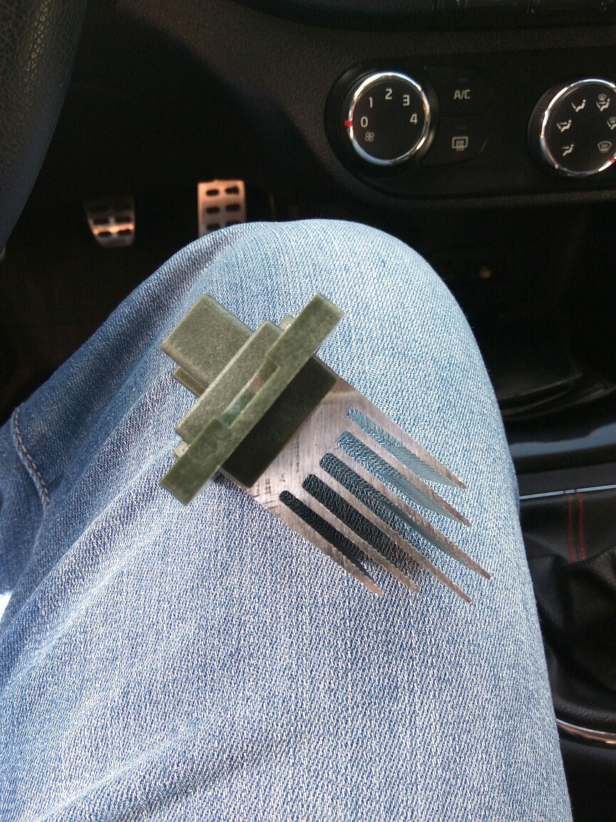

Транзистор-550р ионизатор с разборки с разъёмом и аспиратором 1500р датчик солнечной активности 1200р два датчика температуры 300р
Блин да ерунда же это, ну + сам блок управления еще…
