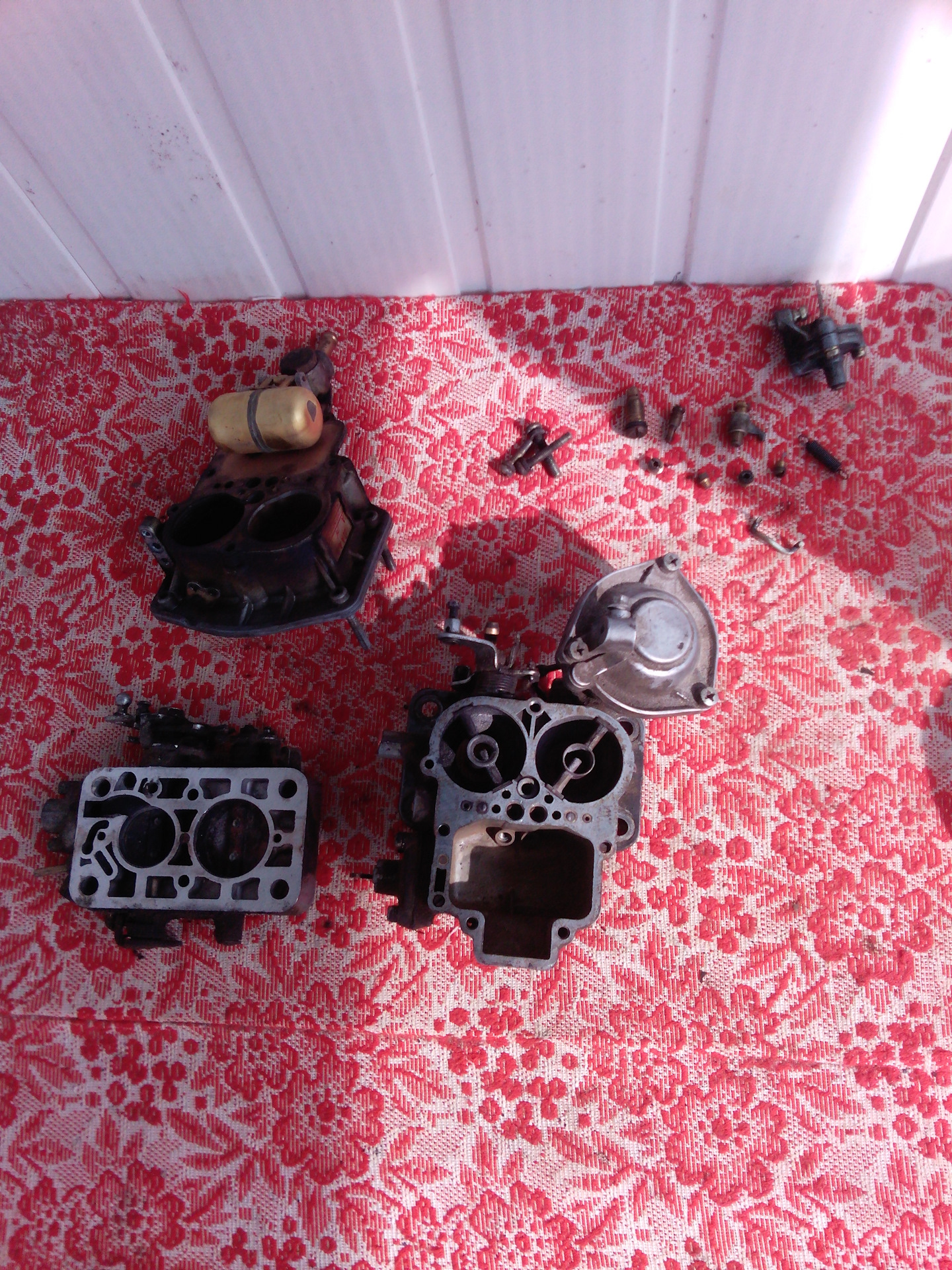

Первым делом перебрал карб .Поменял в нём все форсунки и жиклёры и всякую хренью.

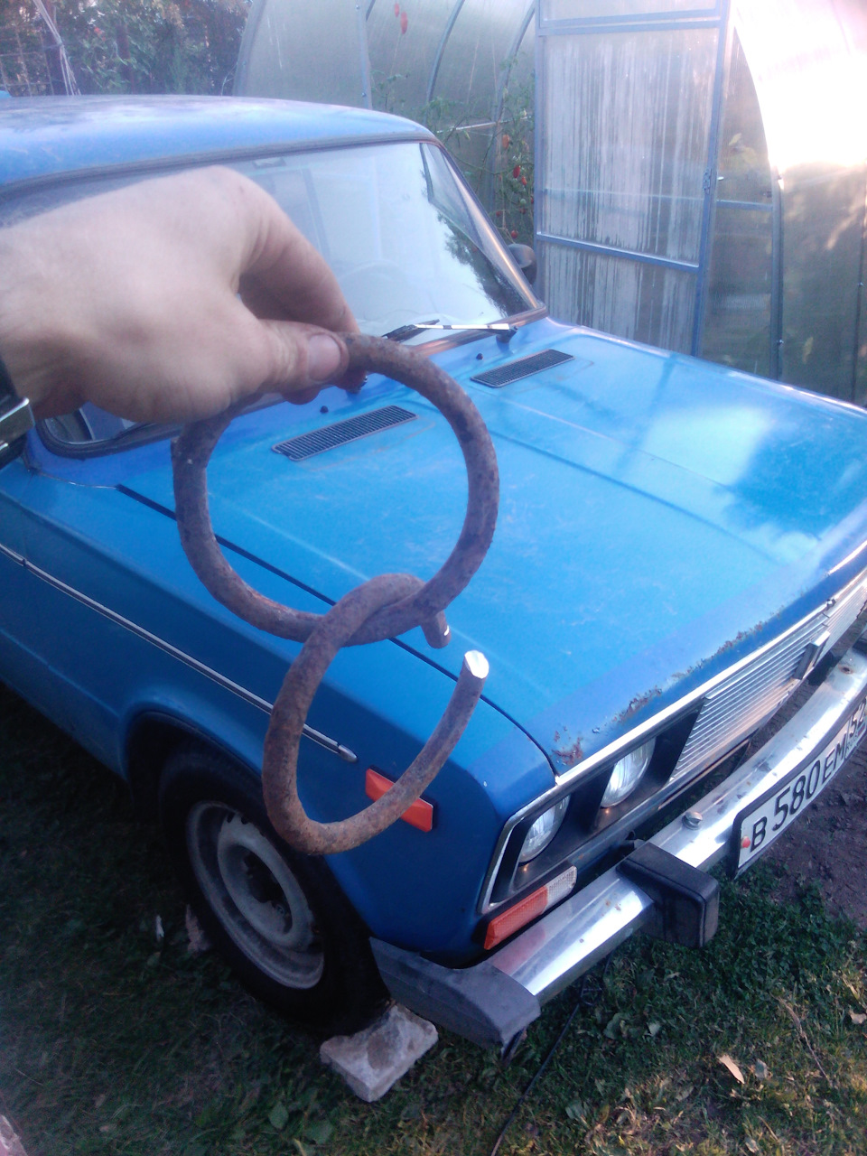

И самое главное хотел спилить 2 витка с задних пружин но пока только обошёлся только одним.

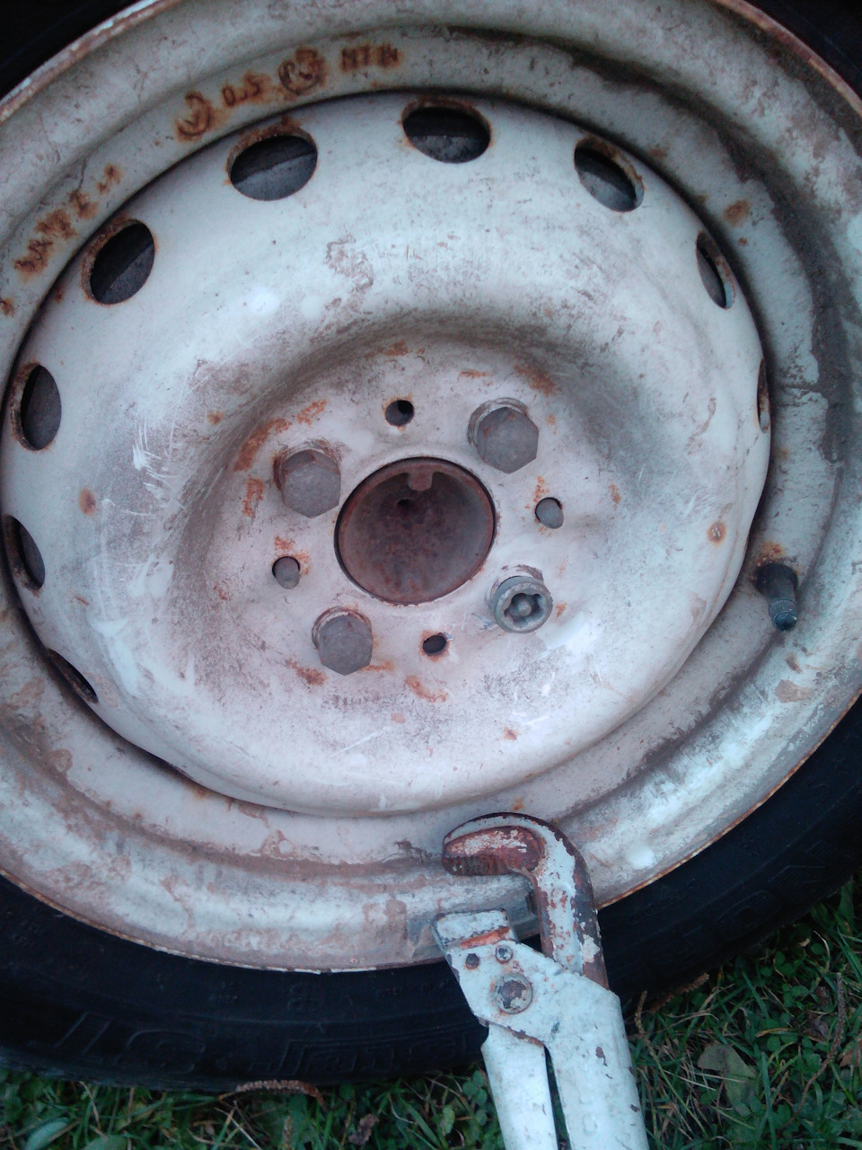

1)Скинул колесо. были секретки я ключ не нашёл (всю Жучку обыскал) подтянул сильнее 3 других болта и запросто открутил секретки ключём.

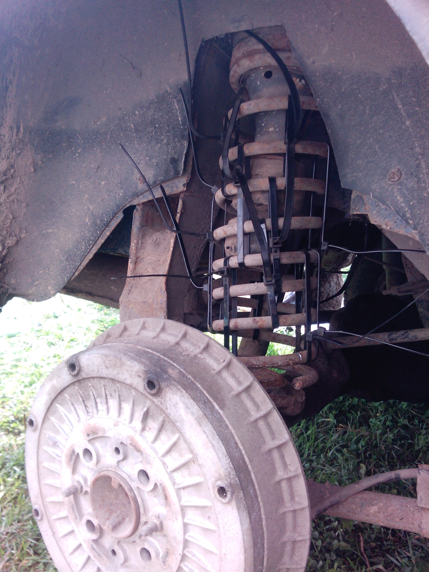

2) на#уячил стяжек,
3) одел колесо.
4)спустил с домкрата
5)нагрузил Жучку
6) залез под неё подтянул стяжки
7) опять поднял домкратом
8)снял колесо
9) вытащил пружину руками.

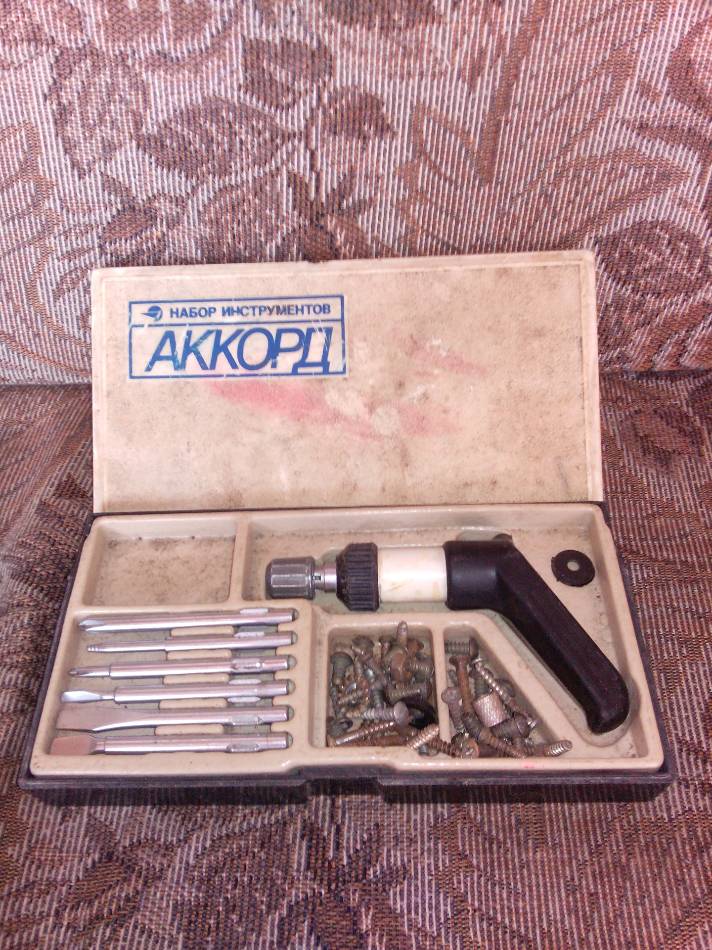

Да ещё раритет под сиденьем нашёл трещётка))
