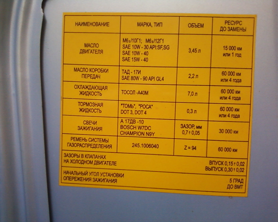

И так столкнулся я с выбором масла в коробку и так нужен совет, какое масло можно покупать, а какое не стоит!
Глаз мой упал на масло YUKOIL ТАД-17 и YUKOIL GL-4 75W90, почитав отзывы вроде нормальное масло!
ЧТО ПОСОВЕТУЕТЕ РЕБЯТА, ПИШИТЕ В КОММЕНТ ВСЕ ЧТО ВЫ ДУМАЕТЕ О МОЕМ ВЫБОРЕ И ПРЕДЛОЖИТЕ СВОИ ВАРИАНТЫ)))
Заранее спасибо, выслушаю каждый коммент)))))

А может то шо ЗАЗ рекомендует?
ТАД 17 заливают в мост в класиках, опасно заливать в коробку
Ну, а в чём разница, если ЗАВОДОМ рекомендуют?
не знаю в чем разница, друг говорил что зимой тяжко будет включать передачи
100%
BOBIK66
Завод пишет 80w-90 gl4, и должно быть тад17 подходит под ети характеристики но нихто с нормальних производителей не делает тад17
