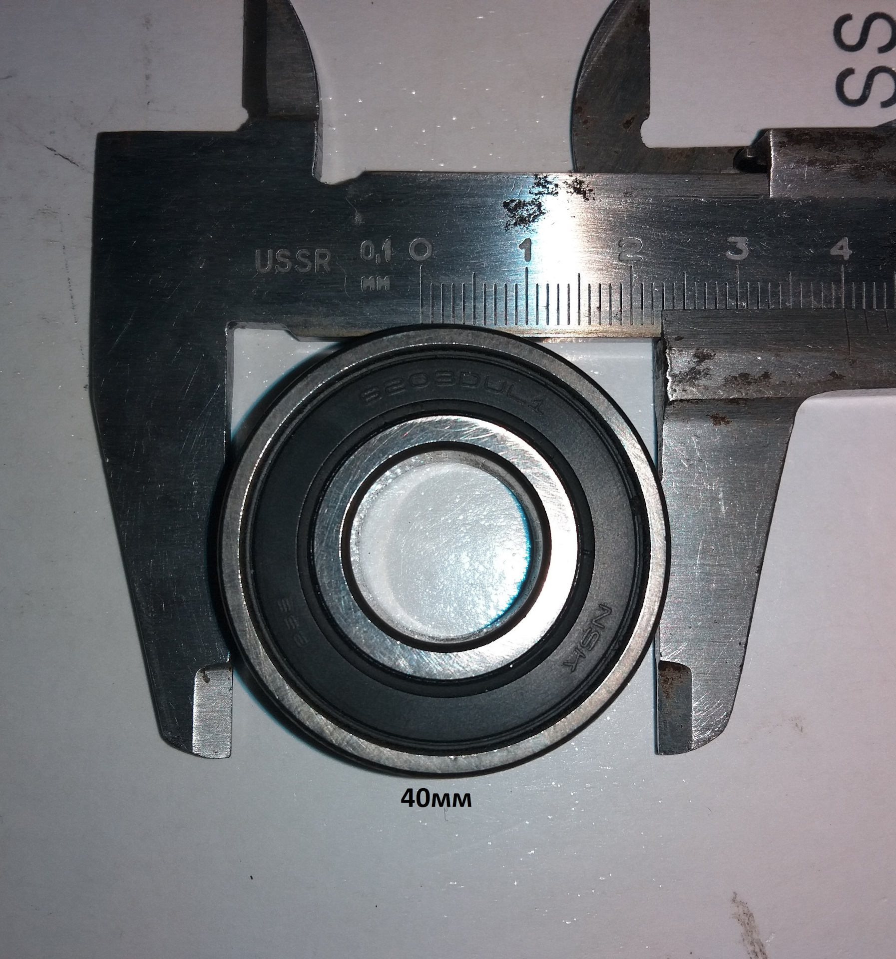

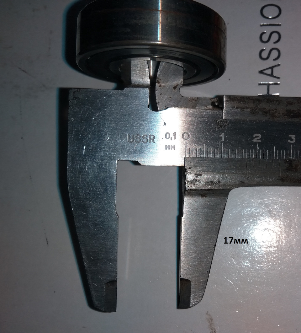

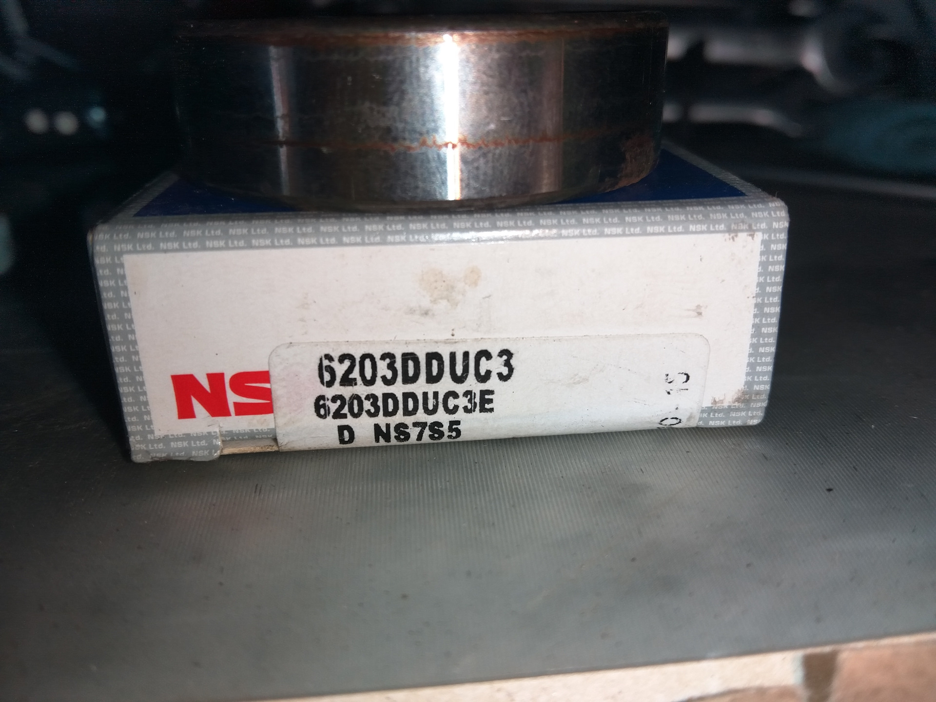

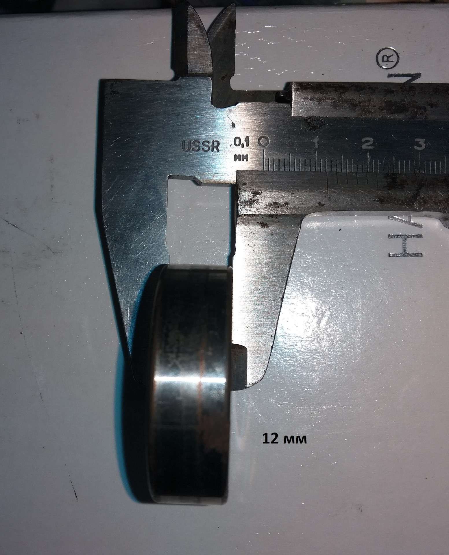

Ролик можно отремонтировать заменой подшипника, а не покупать ролик целиком. Это существенная разница в стоимости. Нужен подшипник с такими параметрами:
В оригинальном ролике стоит подшипник NSK 6203DUL1 — именно его размеры на фото выше для подбора аналога или отечественного производителя.
Я же вместо него ставлю NSK 6203DDUC3 — он был в наличии с такими же параметрами. Этот подшипник ставлю не в первый раз и не только себе. У меня он ходит пока более года — дальше посмотрим…
Работа по замене выполняется на прессе при помощи оправки от обоймы аналогичного подшипника или того, что вы сняли.

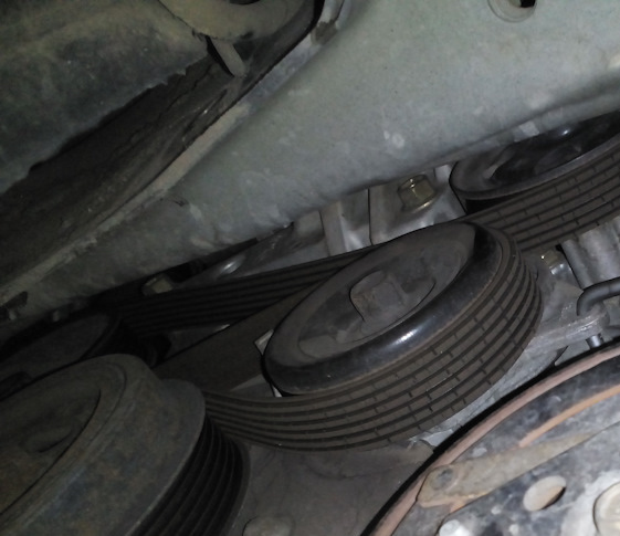

Срочна ли замена ремня генератора на QG16DE, если на нём подобные трещины с внутренней стороны, как на самом первом фото?
В некоторых случаях замена подшипника уберёт лишь шум и вибрацию ролика.
Но при этом сам кронштейн уже от времени перекашивается, ролик выпирает наружу и перекашивает ремень, в результате требуется замена всего натяжителя в сборе.
Я к тому, что кроме шумов, нужно смотреть ещё и на проекционную геометрию всех шкифов и ремня.
203-й подшипник закрытый пойдёт любой! На 1,6 и 1,8 идёт 301-й. я себе менял. Но у меня металлический ролик из 2-х половин склёпаных между собой, а внутри 301-й подшипник. Высверлил, разъединил, вставил новый подшипник и стянул подходящими 4-мя болтами. Цена вопроса 100 руб. а новый ролик от 900 и до…какой у продавца аппетит! :-)
куда пойдёт? На 1.6 или на 2.0?На 2.0 — понятно, это и есть его размеры, а на 1.6 -другая конструкция ролика, не знаю какой там подшипник стоит.
301-й на 1,6 и 1,8. А 203-й на 2,0. Вот такой на 1,6 и 1,8 www.drive2.ru/l/5757123/

у меня ролик, где просто выпресовывается подшипник и ставится новый в ролик. ставлю койо. кому интересно, гляну арт подшиба
я стянул двумя болтами, 2500 км пробег
