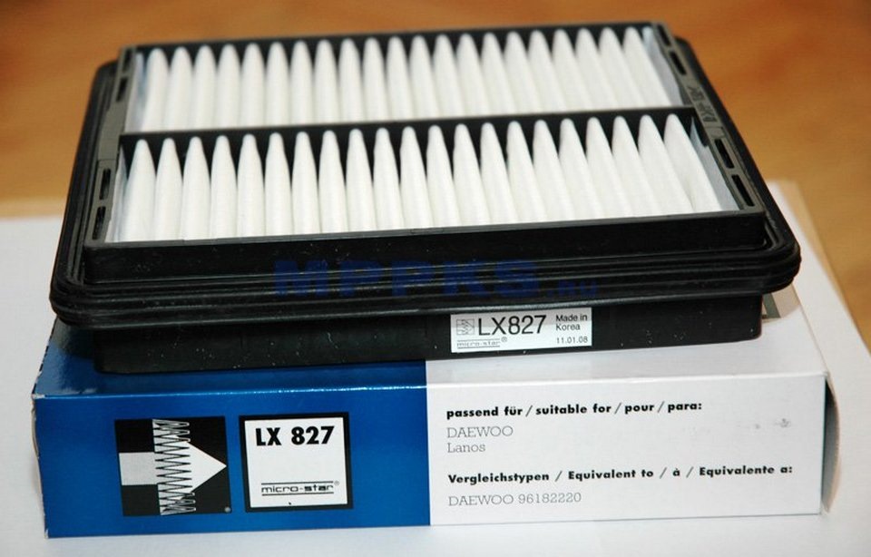

Воздушный фильтр
Код: LX 827
Цена: от 255 руб.

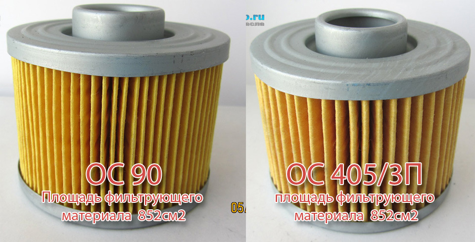

Масляный фильтр
Код: OC 90 OF или OC 90
Цена: от 100 руб.
Поставляется в упаковке по 10 шт. Т.о. в розницу продается фильтр без упаковки.

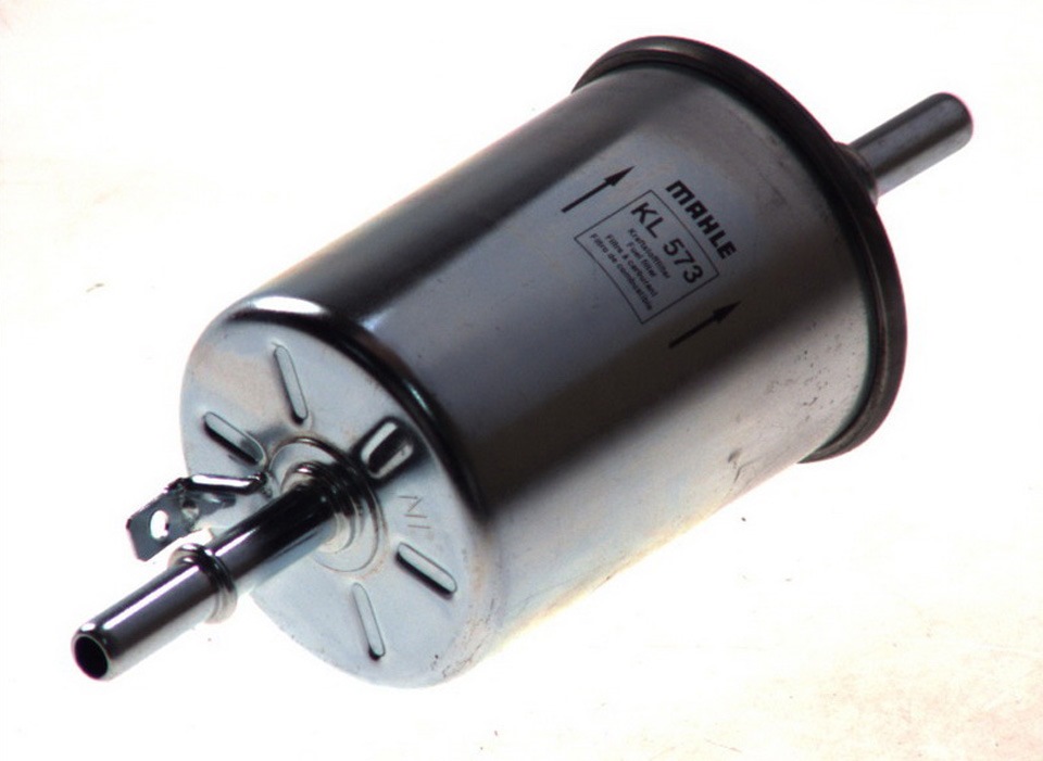

Топливный фильтр
Код: KL 573
Цена: от 290 руб.
Поставляется в упаковке по 6 шт. Т.о. в розницу продается фильтр без упаковки.

Код увеличенного масляного фильтра MAHLE — OC 93
Комментарии 10
Я начал ставить Mahle oc405/3 longlife. Отличается от oc90 только количеством фильтровальной бумаги, ну и по цене чуть дороже) Увидел его на www.oil-club.ru/forum/top…-of-pcs-ms-onnuri-gfld00/
По площади фильтрующего элемента они абсолютно одинаковы.
Разница в том, что у oc405/3 бумага плотнее и толще, т.к. фильтр позиционируется как LongLife. Не уверен, в целесообразности его установке на шланос у нас. Такой фильтр разрабатывался для похожих моторов, но с меньшими зазорами (меньше уровень заСаживания масла), для использования с более экологичным топливом, для использования в другом климате (где нет пыли), и масло меняется раз в 30 тыс. Тут важно что бы бумага выдержала этот интервал.
Шланос старенький мотор с большими зазорами, т.е. масло достаточно быстро набирает сажу, у нас море далеко в основном, и много пыли и т.д. Фильтр с более плотным фильтрующим элементом гораздо раньше начнет забиваться и возрастет сопротивление при фильтрации масла, перепускной клапан все больше будет пускть масла мимо фильтра…
Ну в принципе согласен. Но мне это наверно не грозит, я фильтр поставил 1.04.2017 г. и по сей день проехал 4000км. Скоро будут опять менять масло.
Грозит )))
На шланосе на обычном фильтре уже после 4 тыс. перепускной клапан начинает трудиться.
А вообще менять в вашем случае раз в год.
Получается, что я зря этот фильтр поставил. А у меня ещё один остался. Но всё-равно его и поставлю, жалко выбрасывать.
