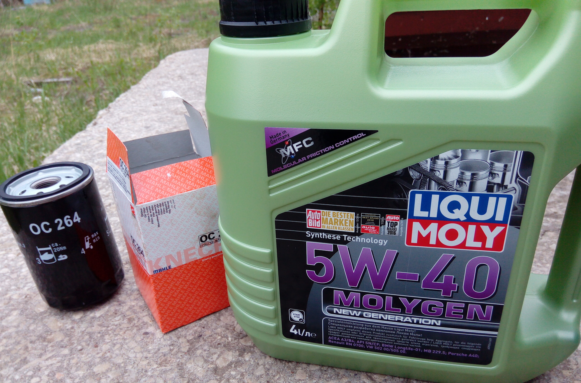

в этот раз решил вернуться к маслу LIQUI MOLY Molygen, ссылка на описание масла тут.
Маслом этим очень доволен.
Движок масло не жрёт. За 7000-8000 км доливаю не больше 800 грамм.

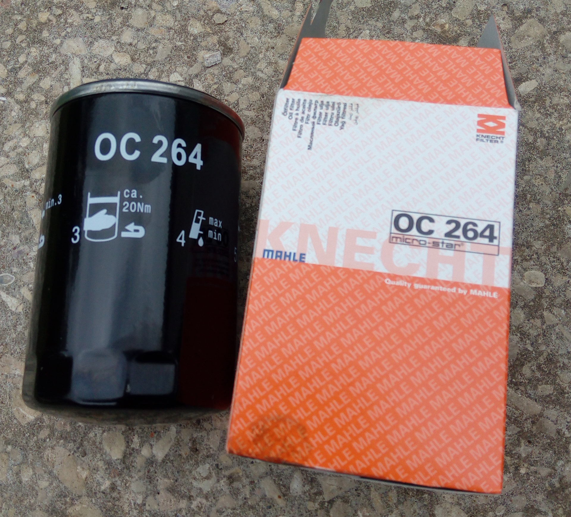

Хотел купить MANN Filter W719/30, чтобы сравнить с предыдущим W719/5. Ранее, у меня уже был вопрос: MANN Filter W719/5 vs W719/30
В этот раз в наличии такого не оказалось, взял проверенный вариант:

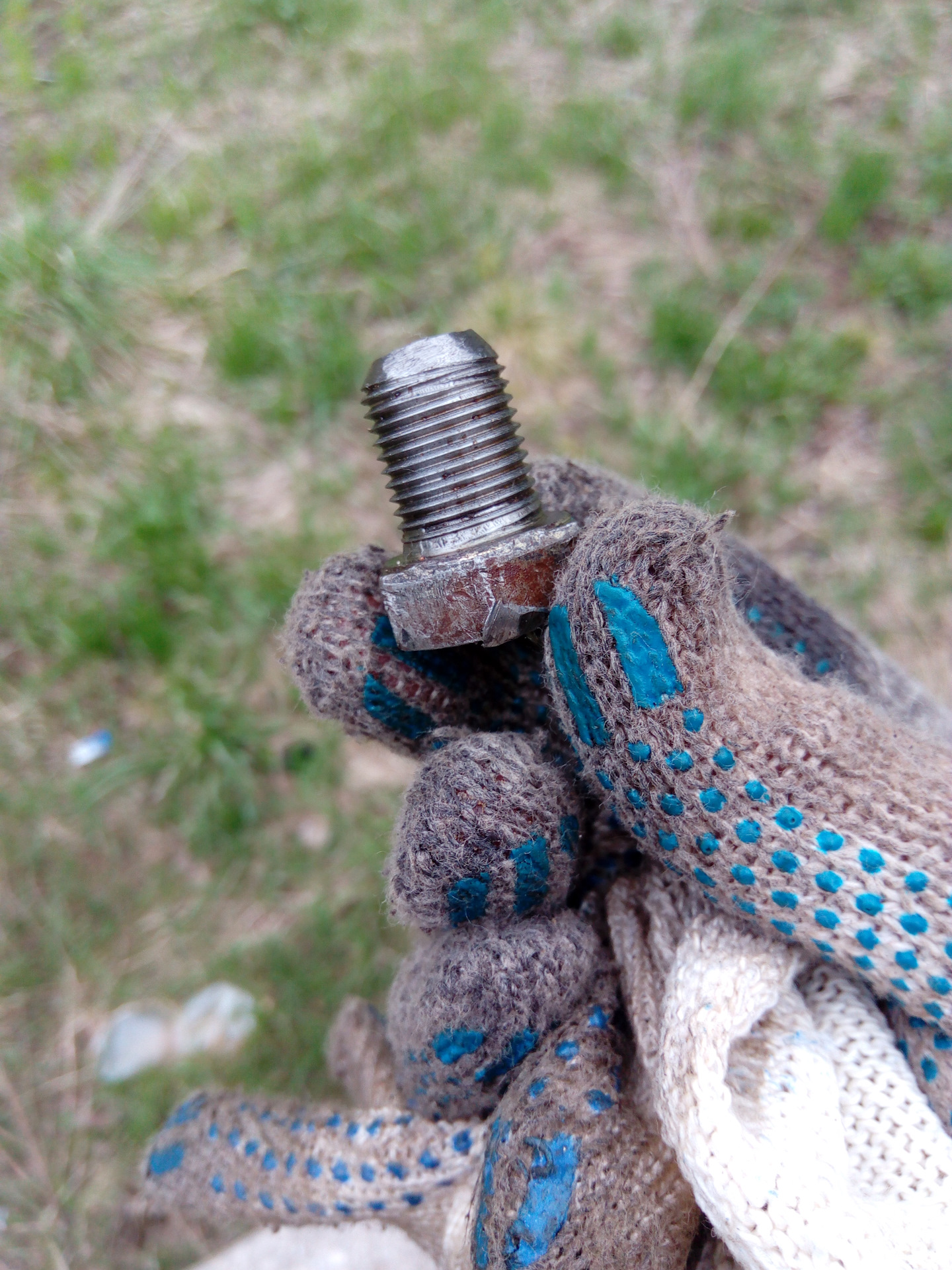

Вызвала сомнение пробка слива масла.
По каталогу должен стоять:
Винт с цилиндрической головкой с внутренним шестигранником самостопорящийся M10X22 артикул N 014 720 3 в паре с подкладной шайбой 10,5X18X1,6 артикул N 011 560 9.
Куплю, при следующей замене попробую поставить.
