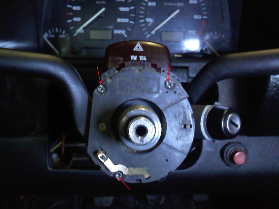

После снятия разъёмов, отворачиваем три винта подрулевых переключателей.

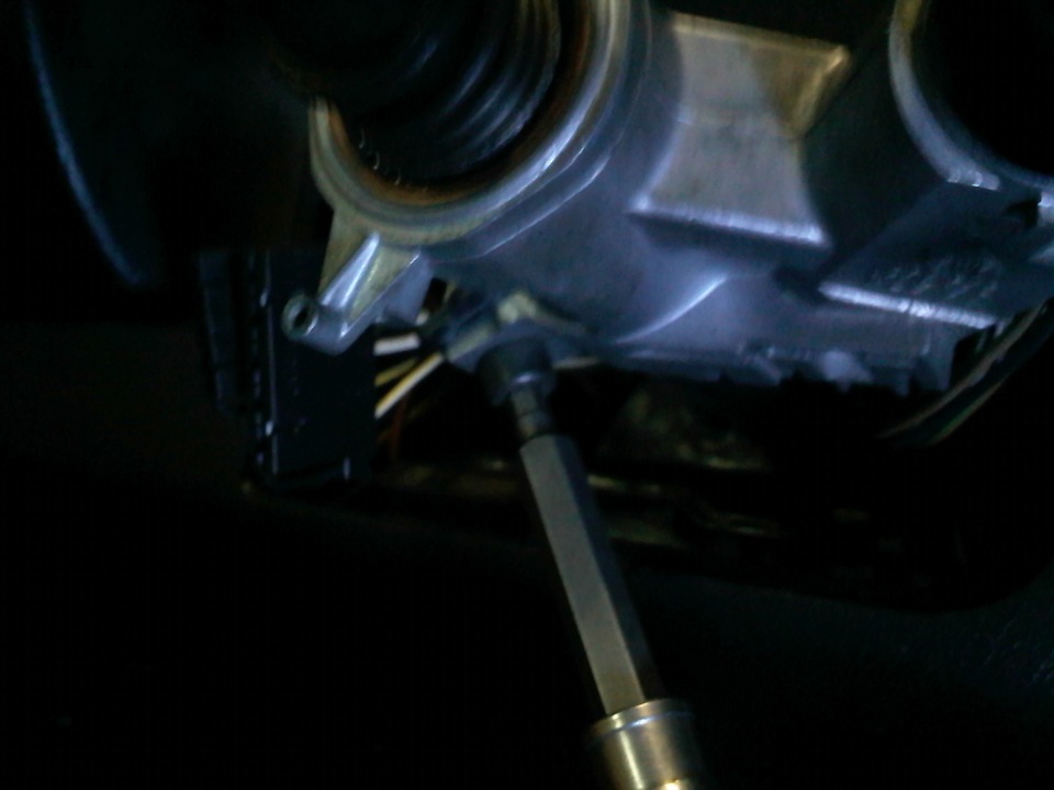

Снимаем подрулевые переключатели. Далее необходимо снять подпружиненную втулку. Съёмником мне не удалось это сделать (лапы съёмника спрыгивали с втулки). Для снятия использовалось китайский ключ и двулаповый съёмник. Ключом обхватываемся за втулкой, а съёмником тащим за ключ. Удобнее делать это вдвоём. Получилась вот-такая конструкция.

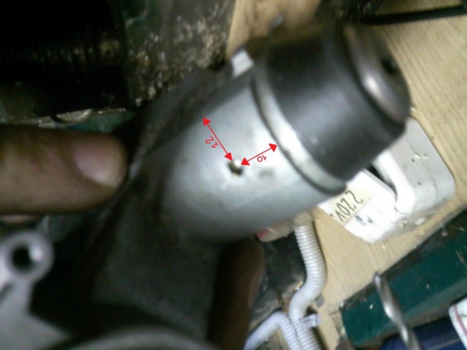

Для извлечения замка необходимо просверлить сверлом 3мм отверстие в месте указаном на фото.
Острой отвёрткой или шилом нажимаем в просверленном месте на кнопочку и снимаем замок. Прижав кнопочку вставляем новый замок. (я брал б/у оригинал, так как новые нв рынке были очень кривые)

Втулку запрессовуюем гайкой которой крепится рулевое колесо.
