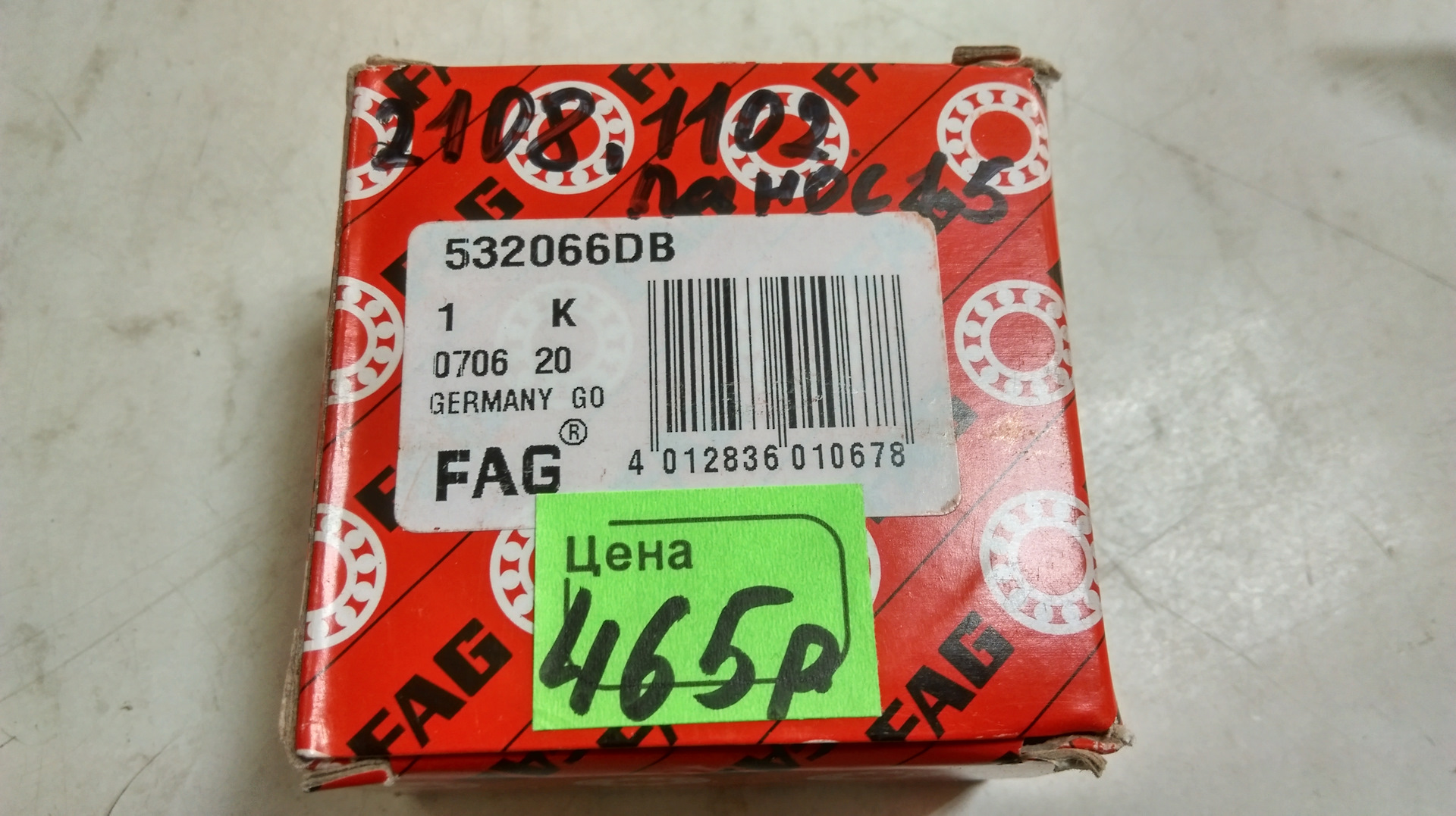

Как то писал про недорогие подшипники FAG на перед Ланоса.
www.drive2.ru/l/4047476/
Стоят не дорого, ходят нормально. Думал что по ценнику подделывать не будут. Зря думал.
Сегодня в комментах прочитал про них:
— "Ставил Фаг, загудел через 1300 км(примерно)"
— "У меня допустим ФАГ загудели через 1000 км"
— "У меня фаг загудел через 300"
Полез в БЖ к vit5228 и стал смотреть.

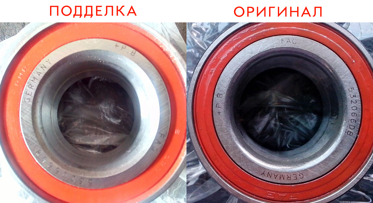

Вывод — таки подделывают.
А теперь сравним.
Упаковка
— Этикетка отличается шрифтом и содержимым
— полиграфия на подделке некачественная, на оригинале очень четкая, Шрифт отличается
Сам подшипник
— Подшипник 532066DB выпускают только на одном заводе в Германии. Этот подшипник не выпускается больше ни на одном заводе. На этом заводе маркировка на обойме выполнена только гравировкой. — На подделке или краска или хим.травление
— на сепараторе маркировка PHP, на оригинале должна быть FAG

А вот на сепараторе надпись не "FAG", а "RHR". На обойме гравировки не чувствуется, либо краска, либо травление.
забудьте про дешевые 532066
их уже давно нет, сняты с производства
в рознице я вообще настоящих не встречал у нас в городе.
на всех фото те или иные признаки подделки
— надпись кривая — 100%
— за 465 р — не те шрифты на коробке
— последнее фото — краска, должна быть гравировка
Еще добавлю, качественный ступичный стоит в пределах 800-1000 р. Вне зависимости от завода — Хоть Фаг, хоть воллжский, хоть вологда

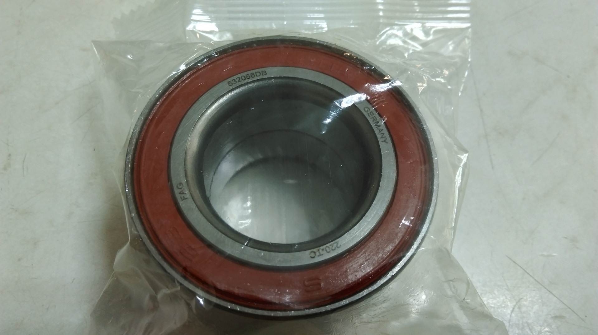

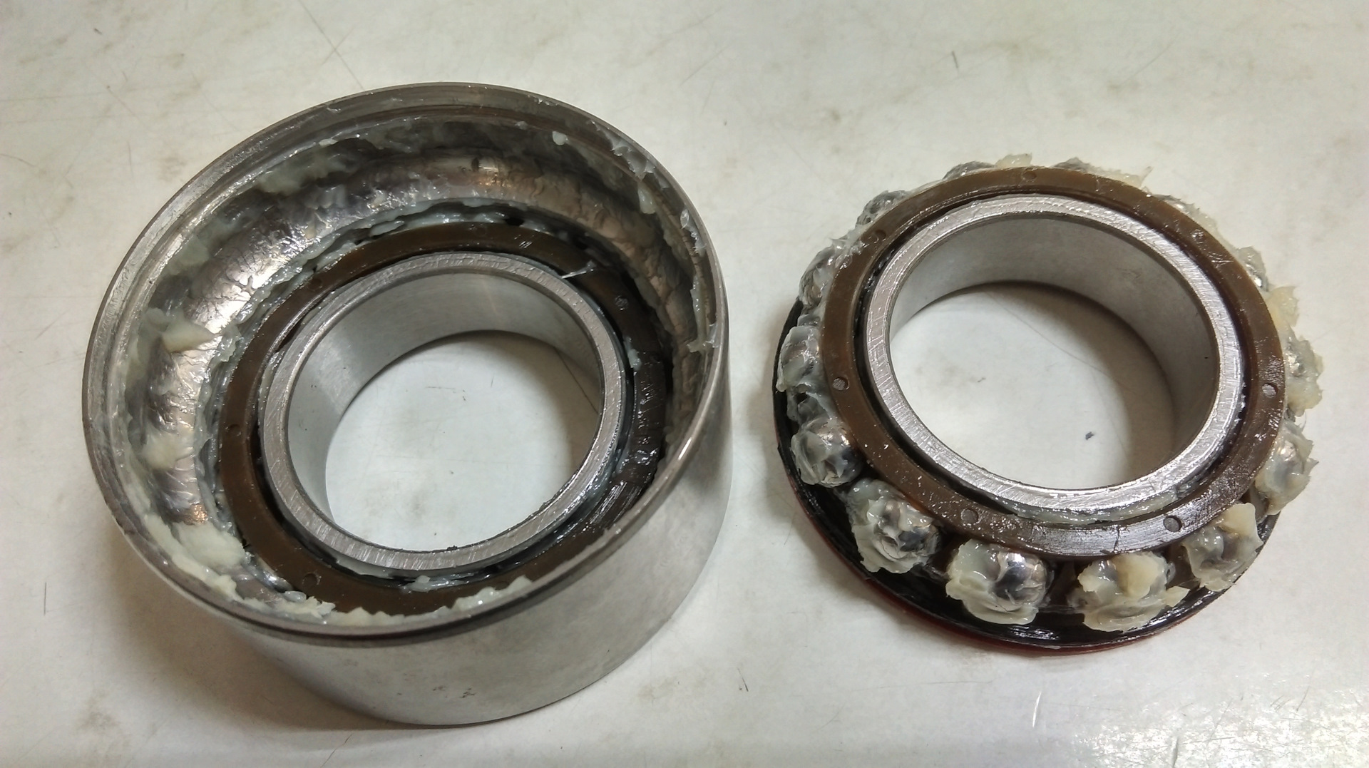

Интересно, а вот этот, подделка? Надписи на коробке вроде правильные.
Он даже легко разбирается)))
Ну это наверно точно подделка) Обратите внимание на надпись "Germany" Как-то её перекосило.

Что касается FAG 532066DB, то поставил их больше десятка и на свою и на служебные машины.
Ни разу скоропостижно ничего не умерло.
Второй вопрос. "многогранное, немного похожее на шарики с кучей стружки" с пробега менее 1000 км. это говорит только о том, что металл шариков и обоймы сырой, т.е. не проходил закаливание. Сами понимаете, что даже на китайском заводе такого не возможно. Такое возможно только если подшипник изготовлен в подвале.
По этой причине не беру в магазинах такие вещи. Без разницы — знакомый там или нет. Только с агрегатора и только с правильных направлений. С другой стороны нужно было послушать друга, он скорее всего знал, что говно продает ))))

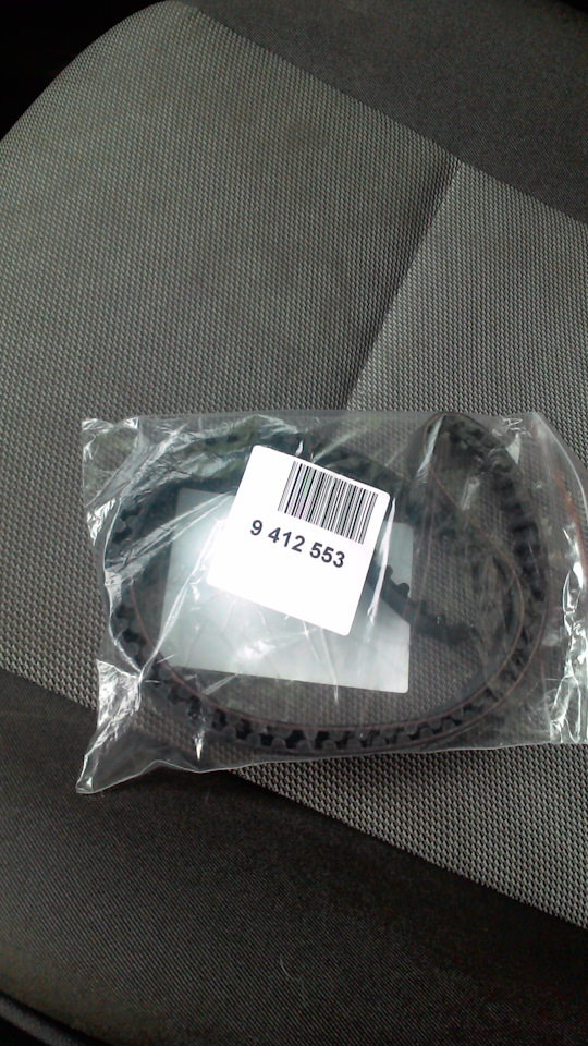

а я тут с ремнями донгил экспериментировал…:-) консультировался с zatoichi1463
Ну и как?
А то меня они что-то смущают полным отсутствием упаковки…
Именно.у меня тоже самое было…и я засомневался:-) заказывал в интернет магазине, ремень грм пришел в пакетике, остальные ремни какие то не понятные…фото могу скинуть. после общения с zatoichi1463 решил заказать ремни у официального представителя фирмы Агира.все пришло в лучшем виде в белых коробочках…:-)
Zicc0
Ну и как?
Ничесе))
Было бы интересно глянуть и на сам ремень, его качество и маркировку!)
Сам брал в автодоке, но по какому направлению не помню, надо глянуть, заодно отрыть в запчастях))
Брал и ГРМ и на гену.
Отсутствие коробки при заказе меня не особо то конечно и не смущает, т.к. понятное дело, они часто их тупо выкидывают для экономии места.

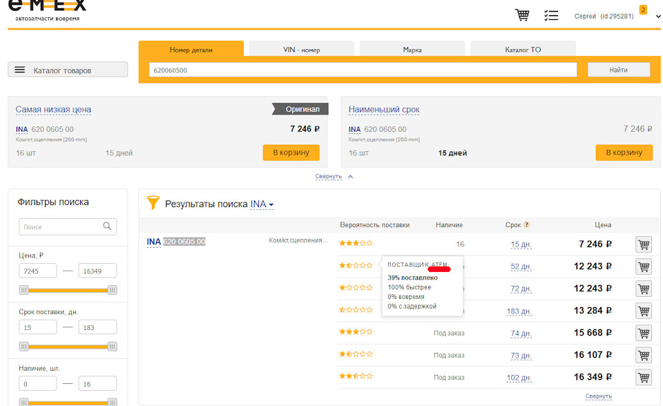

Да уж. А как ты заказываешь что приходит оригинал?Поделись секретом. Вроде тоже самое делал, а пришло фуфло. Но вот по поводу Пиленга. Когда брал сразу знал что Китай, но блин ходит! Уже на носу 30000 км.
Заказываю с автодока с правильных направлений www.drive2.ru/b/472794124186026028/

сегодня достал своего менеджера в нашем интернет магазине. он сказал что вот такие поставщик
shate-m, part-kom, ixora и emex. и причем это ступичный фаг я оказывается заказывал в emex.что скажешь про этих поставщиков?
shate-m — shate-m.ru/ крупный оптовик, в принципе риск нарваться а контрафакт есть, но не большой, т.к. в основном работают по оф каналам. Но опять, нужно смотреть. Например, типа akrado, nigbo motors, buenq и т.д. — продается во всех крупных конторах, но таки они создаются в одном и том же складе наравне с контрафактом, путем наклейки наклейки, и упаковки в пакетик, на самое дешевое китайское Г
ixora — много контрафакт/подделка/контрабанда
part-kom — не знаю
emex — агрегаторы, нужно смотреть откуда они сами берут
см. выше.
Vit5228
А вообще, если хотите купить настоящую Kayaba, то смотреть кто ее продает на сайте kyb.ru
Видим, что — Росско, Авто-евро, Автодок . и уже заказывать
— на автодоке с направлений ARK, AVE ну и с со своих складов Автодока NAS — с этого направления можно брать практически все, без риска контрафакта, т.к. собственный склад автодок пополняет только у оф.дилеров
— с emex.ru я не нашел этих поставщиков, возможно они есть, но их код неизвестен. Второе — emex непосредственно не работает с оф.поставщиками как автодок, поэтому — в топку его.
К сожалению они только работают только с этими . Ладно спасиб
