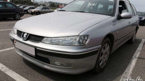

Начала машина глохнуть… подключил емл, выдало P0230. типо чтото с топливным реле, ну полез искать, а что искать, если там причин может быть . на чиная от реле и заканчивая подкачивающим насосом… короче лазил лазил, и насос с бака достовал, и фильтра поменял и т.д. . Решил попробывать отключить подкачивающий насос, завелась без насоса, я в таком режиме съездил за город, забрал мать с грибов привез домой, поехал в гараж… подключаю топливный (подкачивающий ) глохнет машина . . Куда копать, хрен его знает . Позвонил диагностисту, тот приехал, подключил комп ( кстате он сказал что впервый раз видит чтобы машина работала без подкачивающего насоса ), по параметрам нармально без подкачивающего насоса, подлючил насос, машина через несколько секунд и заглохла … . По компу показала заклинивание регулятора давления . Когда подрубал насос давление в рампе вырастало до аварийного режима . . Почистил регулятор и тачка ожила как надо. . Не знаю насколько этой процедуры хватит в прошлый раз на 200 км хватило, потом я сеточку откусил и на пол года хватило… . Короче емл *уйня полная…

Как решил проблему?
Что блин за бред сумашедшего без подкачивающего машина не заведется!это тоже самое что завесте машину не имея двигателя под капотом
Это все француз, меняй его на№рен! ))
www.drive2.ru/l/476792498220433709/
у меня недавно было )
Выкинь этот елм, бред несет. 230 ошибка по давлению в рампе. А вот насчет отключения насоса подкачки эт ты загнул конечн)
на счет эльма согласен)
Evgenremavtomg
Мастер мне тож самое сказал… если не веришь могу дать номер…
По компу показало заклинивание. Подключаю подкачивающий давление Вырастает . Елм . Сеточку Откусить . Без насоса в баке он километры мотает… Создается впечатление что владение этой машинкой — не твое мягко говоря. И мастеру посоветуй хоть ПТУ окончить…
