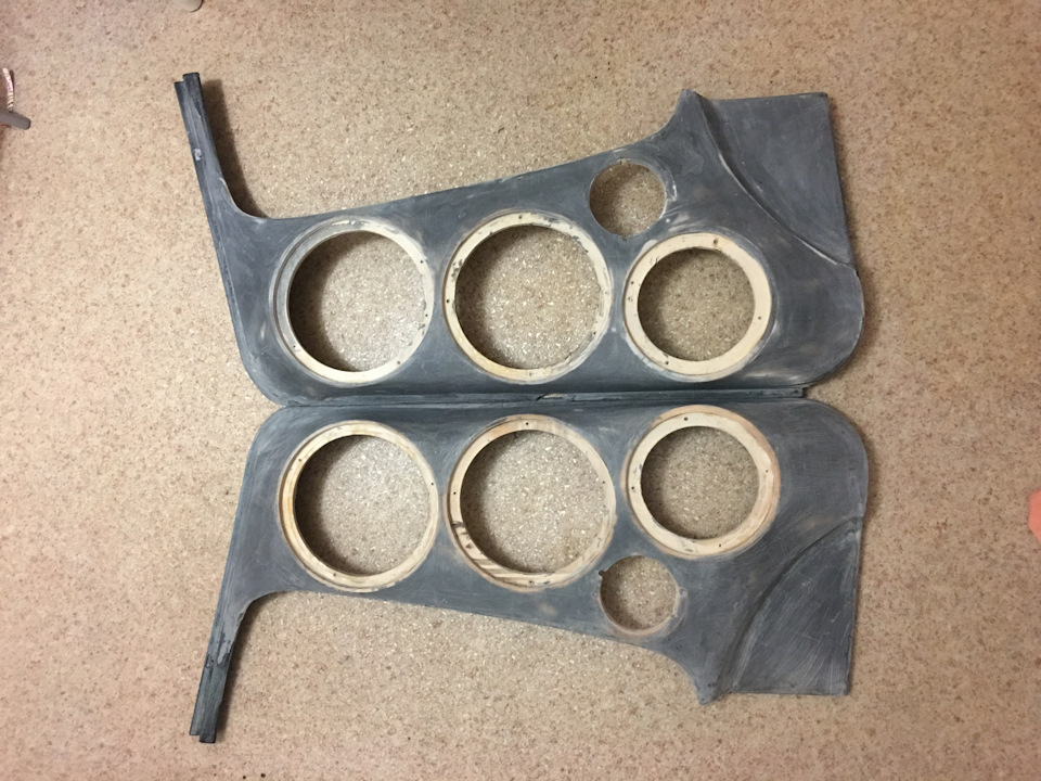

Шаг второй)шпаклевка!
Не имея необходимого времени, приходится делать все долго, по вечерам)))
По этому ушло оч много времени, если брать чистое, то два дня.
Понадобится
Перчатки латексные(100шт в коробке )около 500руб
Шпаклевка по пластику около 500руб
Шпателя- я взял простые три штуки разного размера около 50р
Держатель наждачки у меня был вроде около 200р
Обезжириватель
Растворитель
Дощечка на которой замешивать шпаклевку
Дремель
Наждачка -#80 #100 #120 #150 (можно вышкуривать и дальше, я сделал, 200, 400 и 800
Но 400 и 800 просто больше для себя, так как после 200 поверхность очень ровная.)
Ну и очень большое количество терпения.

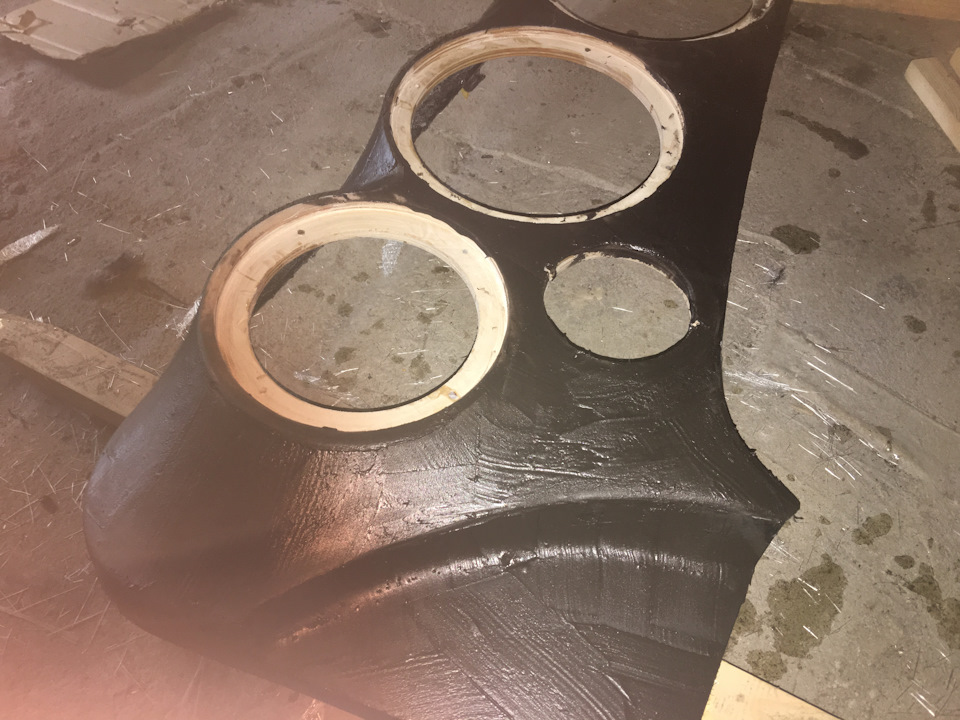

Сначала я планировал сделать все в один раз, думал щас намажу, счищу и все будет шоколадно)
Но фигушки…

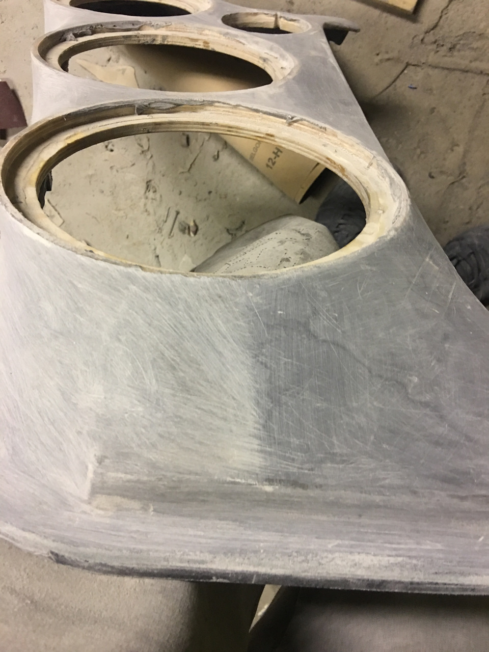

положил первый слой на одну карту и принялся ко второй, когда закончил вторую перекурил, первая уже почти высохла)
Первый раз я вышкуривал одну карту около 3 часов…и все больше понимал что не обойдусь одним слоем))))
В итоге в первый день я сделал одну карту.
Во второй раз удалось сделать в черновую вторую, а так же намазать вторым слоем первую и вторую карту, времени ещё часика 3-4
И вот сегодня потратив около 5 часов положив ещё слой где это было необходимо, вывел все в идеал (для себя) работал я в таких масштабах шпаклевкой первый раз и могу отметить что по пластику шпаклевка, намного проще ложится и выравнивается) вообще работать ей мне понравилось)
Исправил заодно кое какие косяки в натяжке ткани
Дремель мне понадобился чтобы убрать шпаклю из колец, так как когда мазал сразу этого не сделал)ну и отшлифовать им удобнее кольца внутри все равно))))
!хочу ещё раз отметить как важно правильно и хорошо натянуть ткань, очень много потом проблем!
Сделал обшивки оооочень похожими друг на друга)))сложно сказать что они одинаковы, но отличить будет сложно)
Остался самый сложный для меня шаг- обтяжка кожей…но об этом в следующей части)))
Всем удачи и хорошей музыки!
