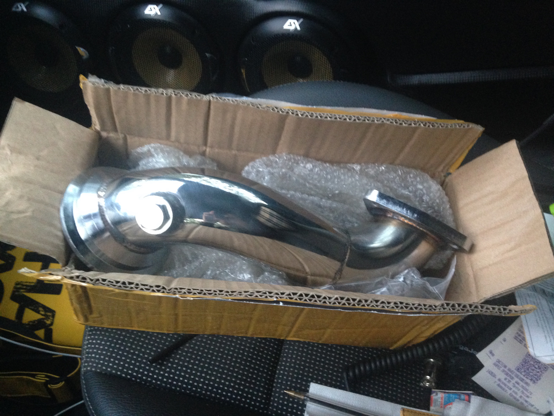

Сегодня мы наберемся смелости и закажем Downpipe из Китая :D !

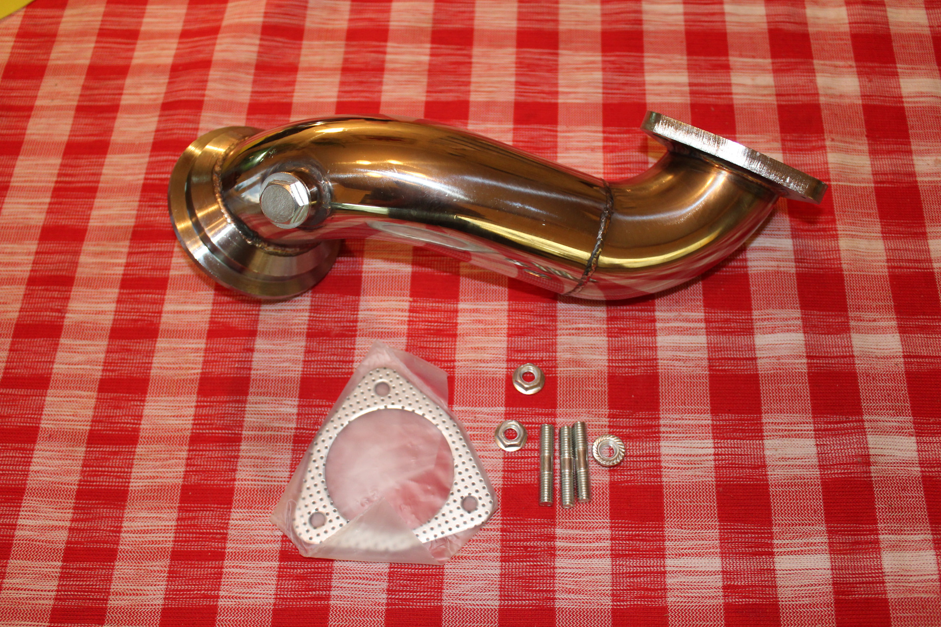

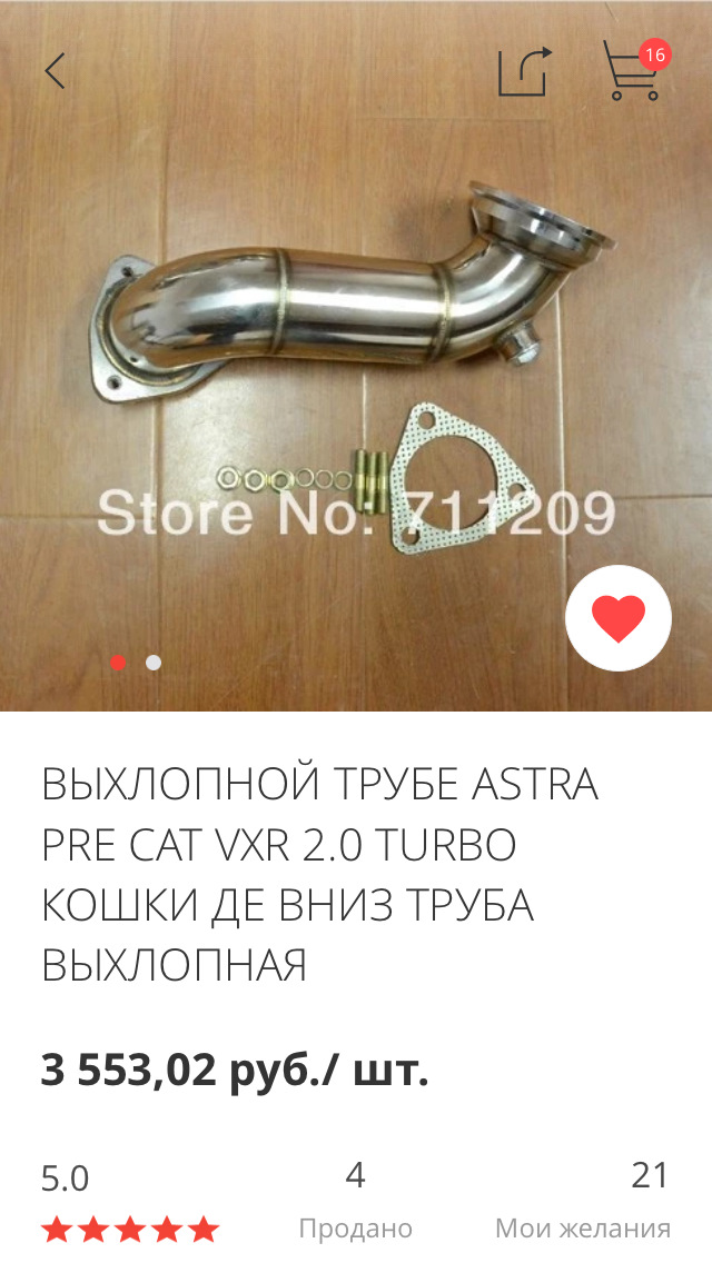

Открываем Aliexpress — забиваем Downpipe VXR и выбираем самое дешевое предложение))))
Все кто узнает, что я заказал декат с али — дико ржут и говорят, что придет такой :)))))

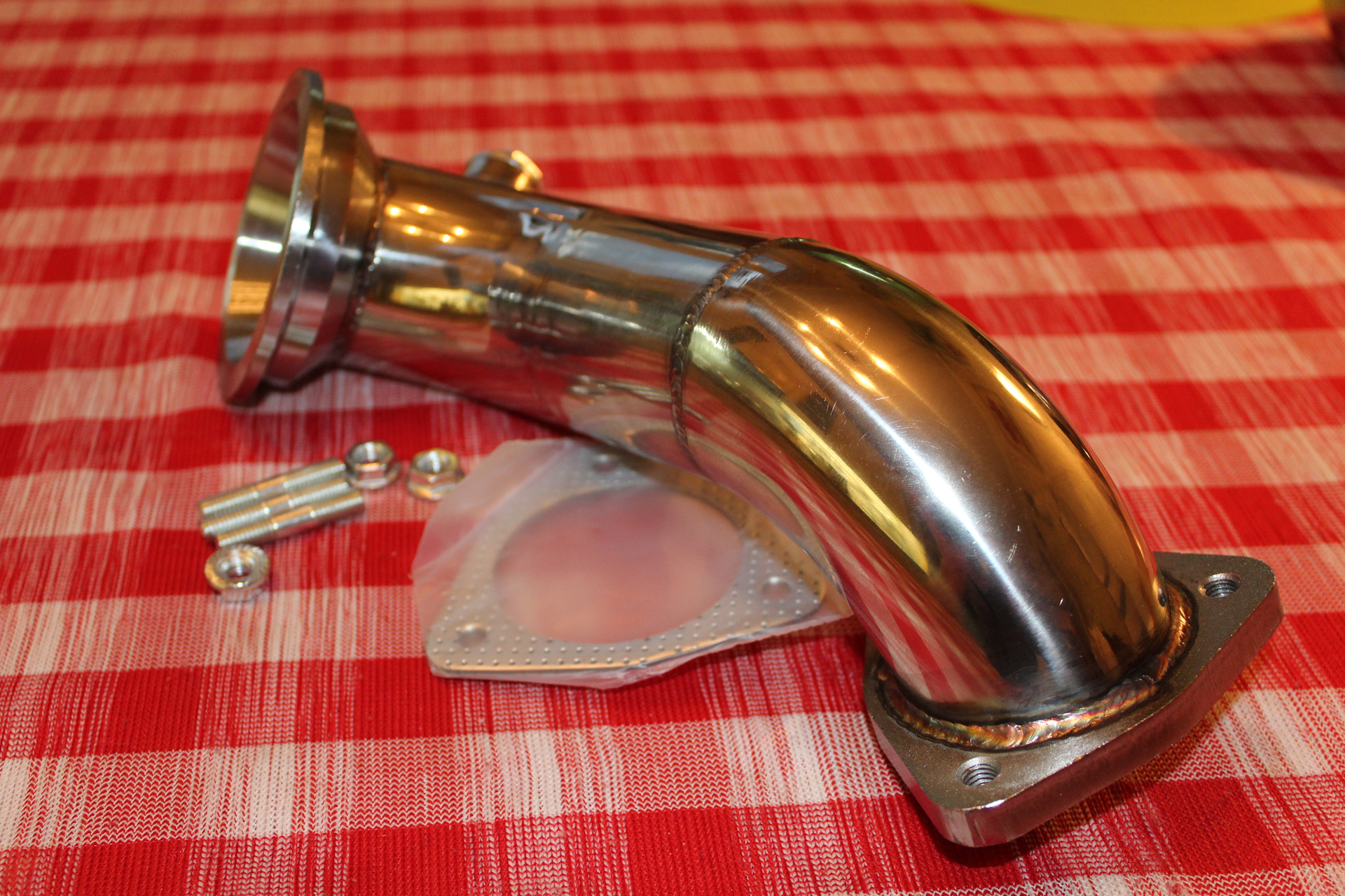

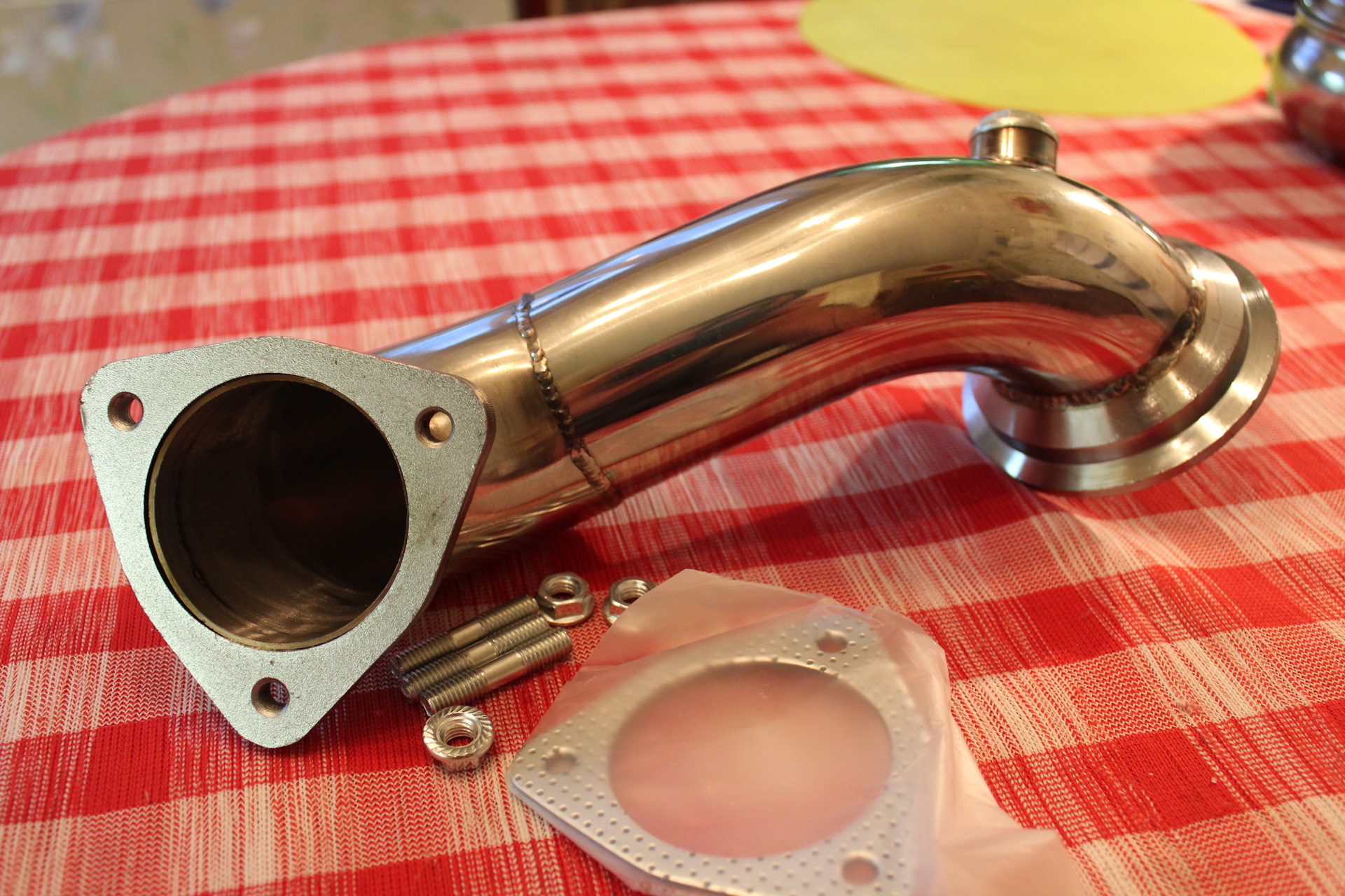

Ждем 10 дней и получаем на почте изделие китайского сварщика

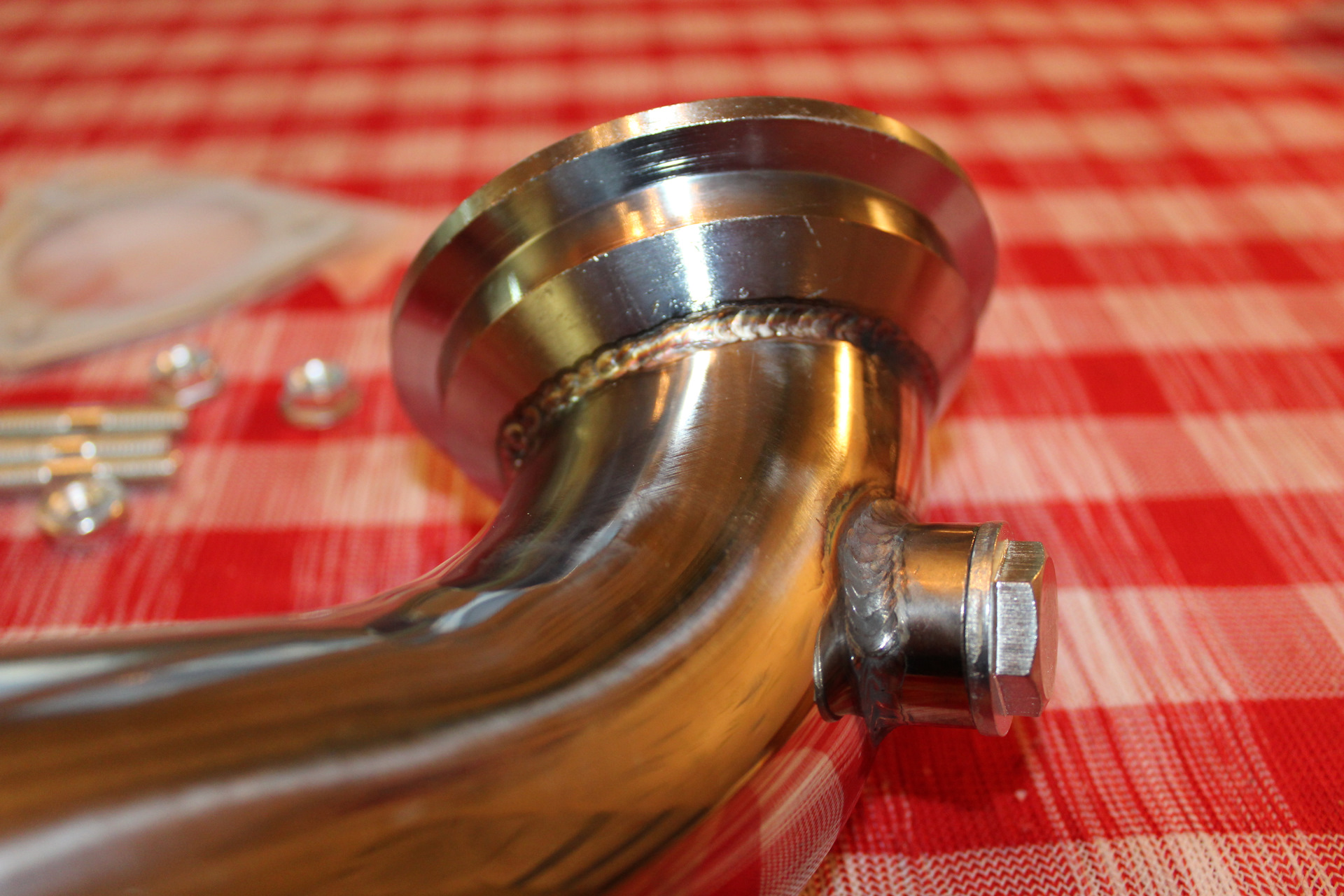

Для детального ознакомления:
Подводим итоги:

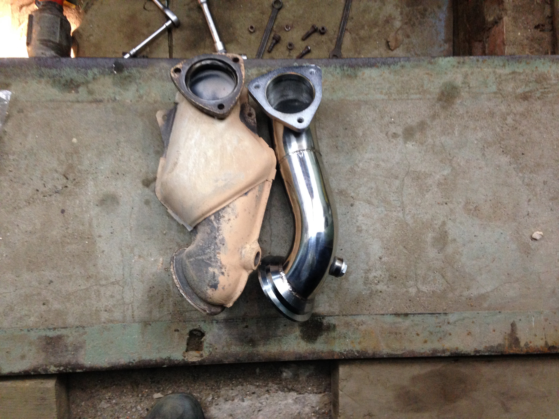

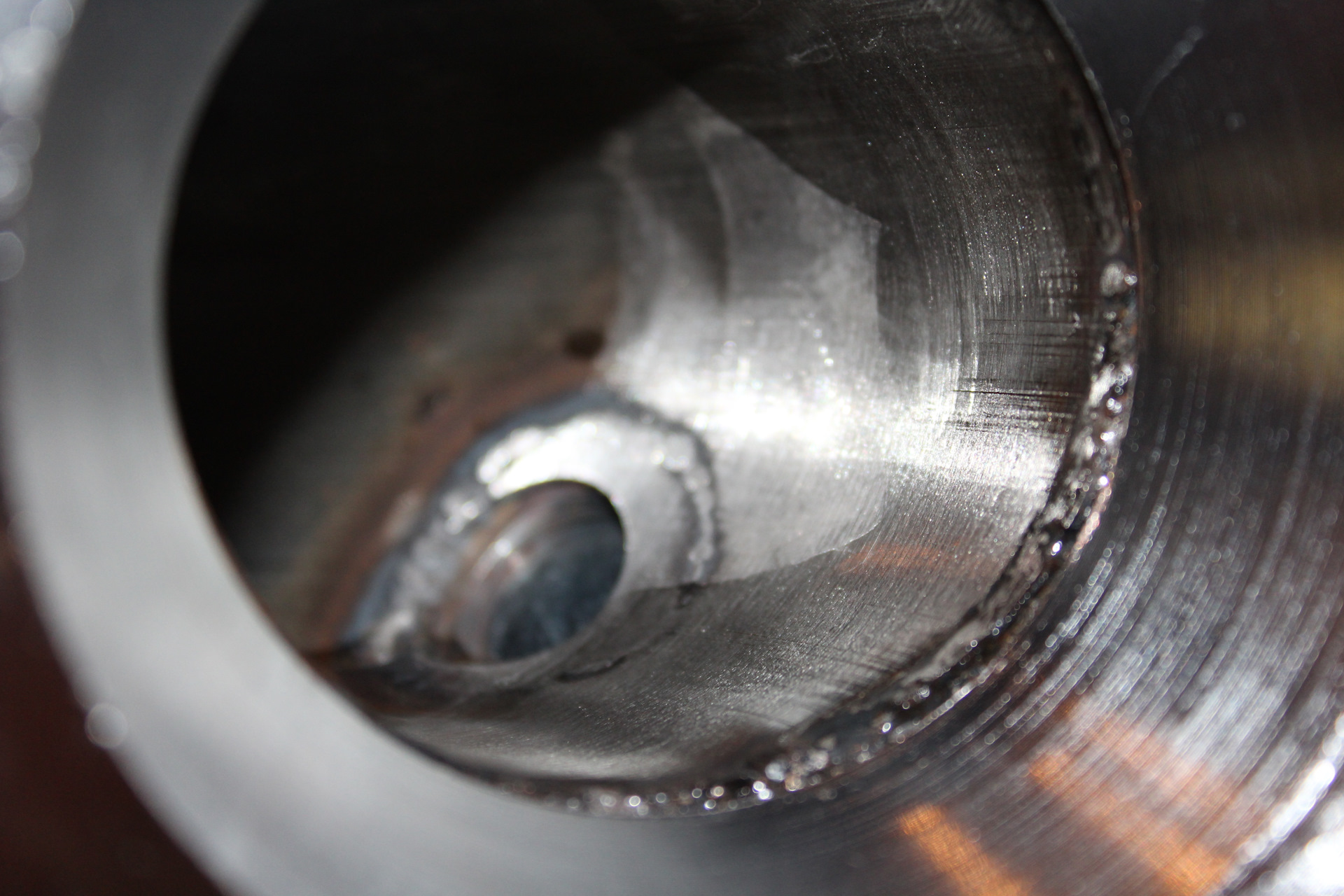

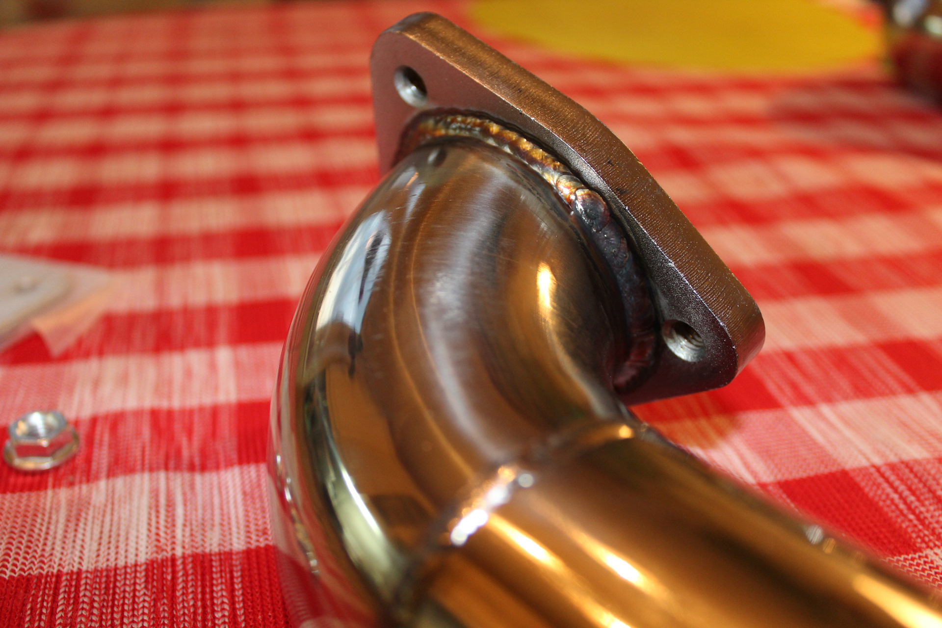

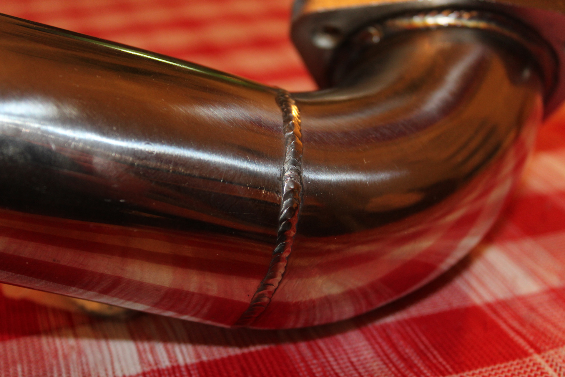

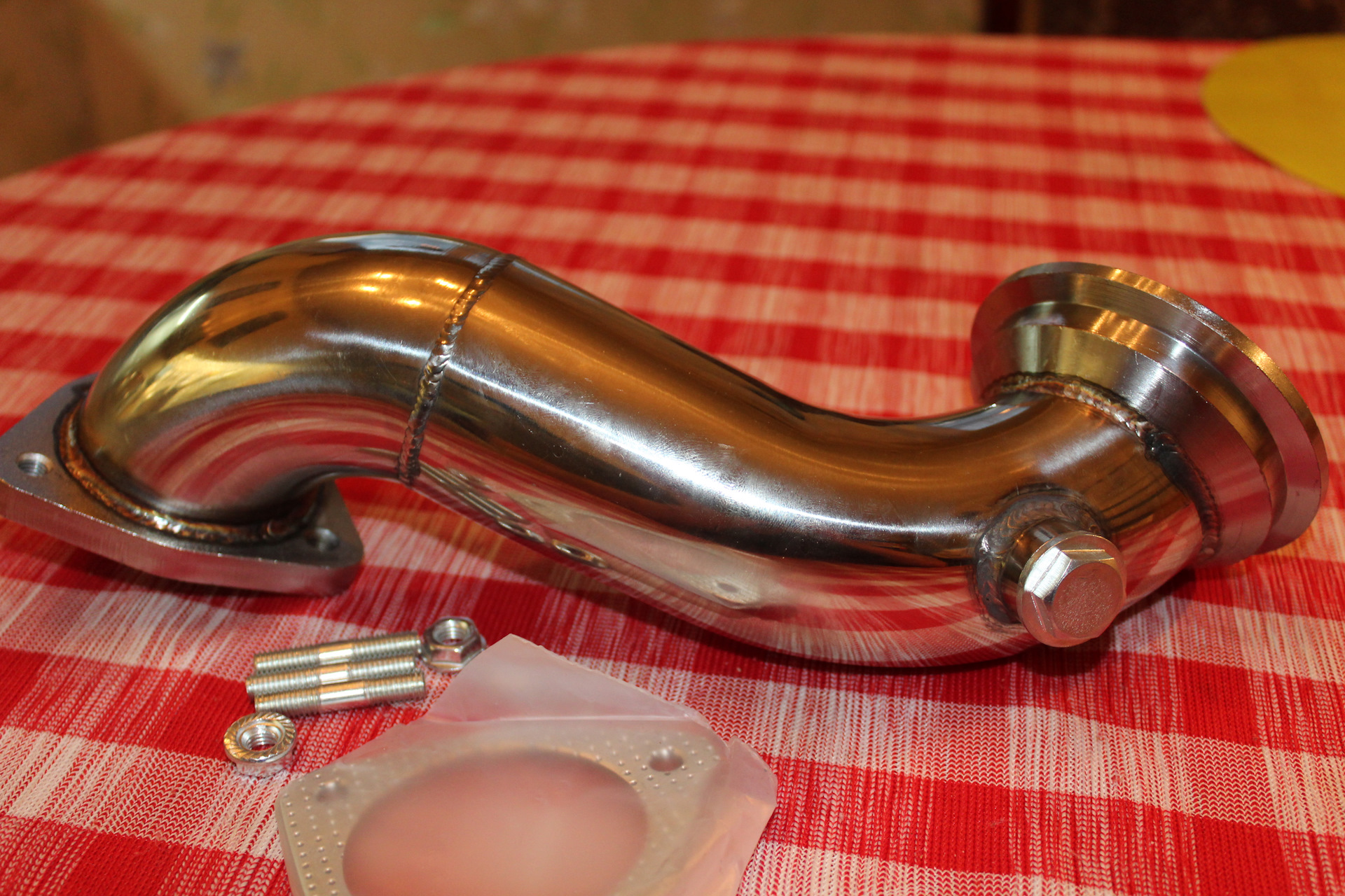

Декат 63мм диаметром. Сталь 2мм. Проварен только снаружи, внутри сделано механическое шлифование после сварки. От картинки продавца отличается, приехал сваренный из двух отводов. Магнит липнет только к фланцам, к трубе не липнет — похоже отводы, действительно нержавейка. В нижнем фланце (который к приемной трубе) в отверстиях нарезана резьба для шпилек (которые пришли в комплекте с пайпом).

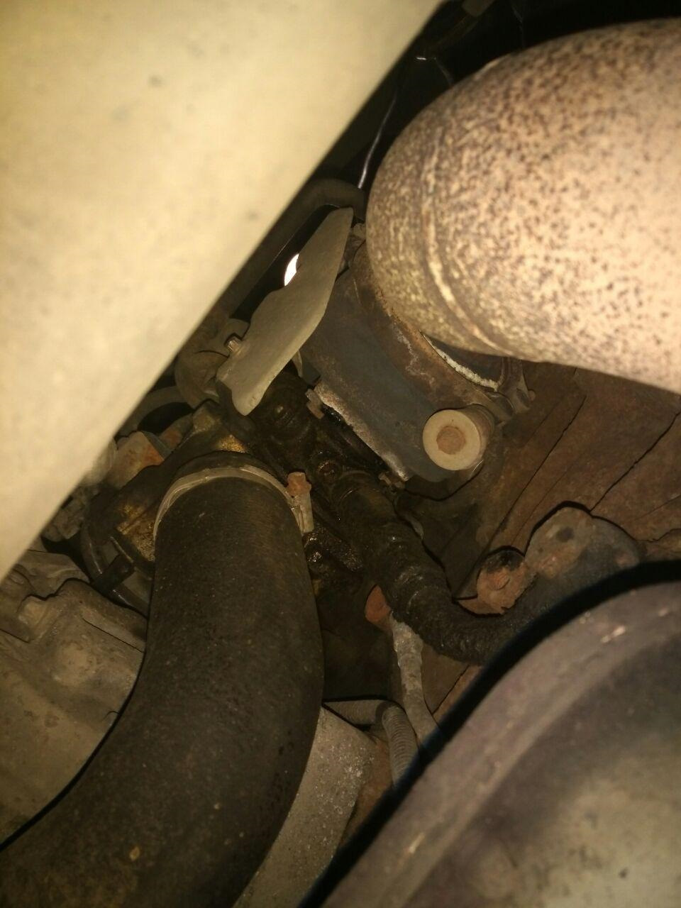

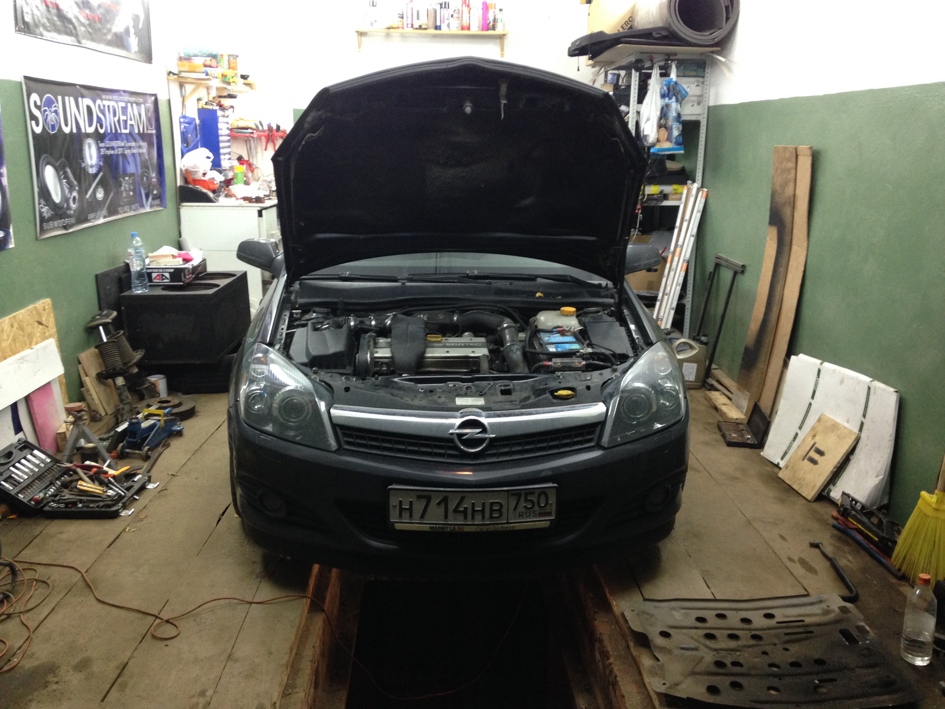

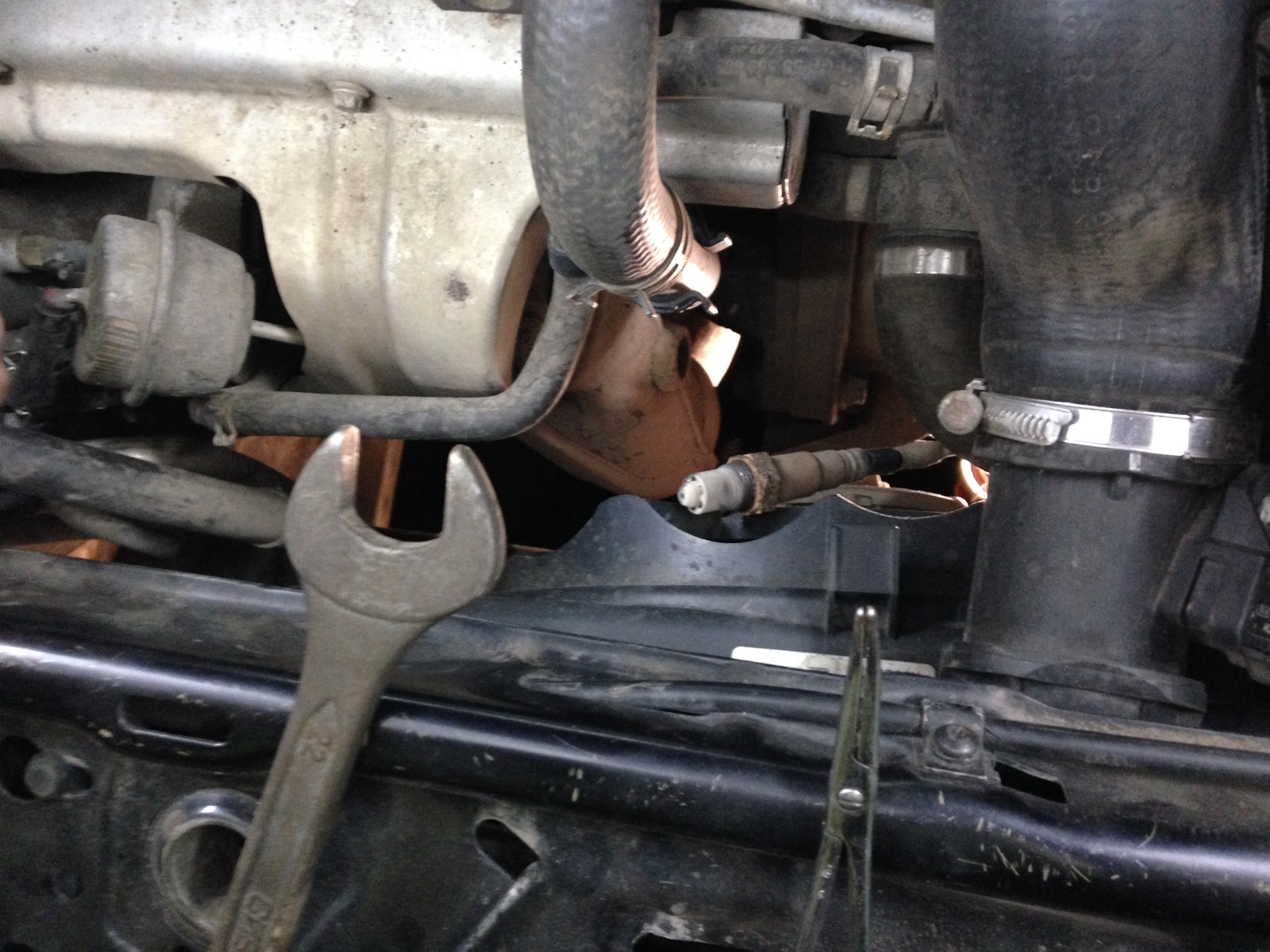

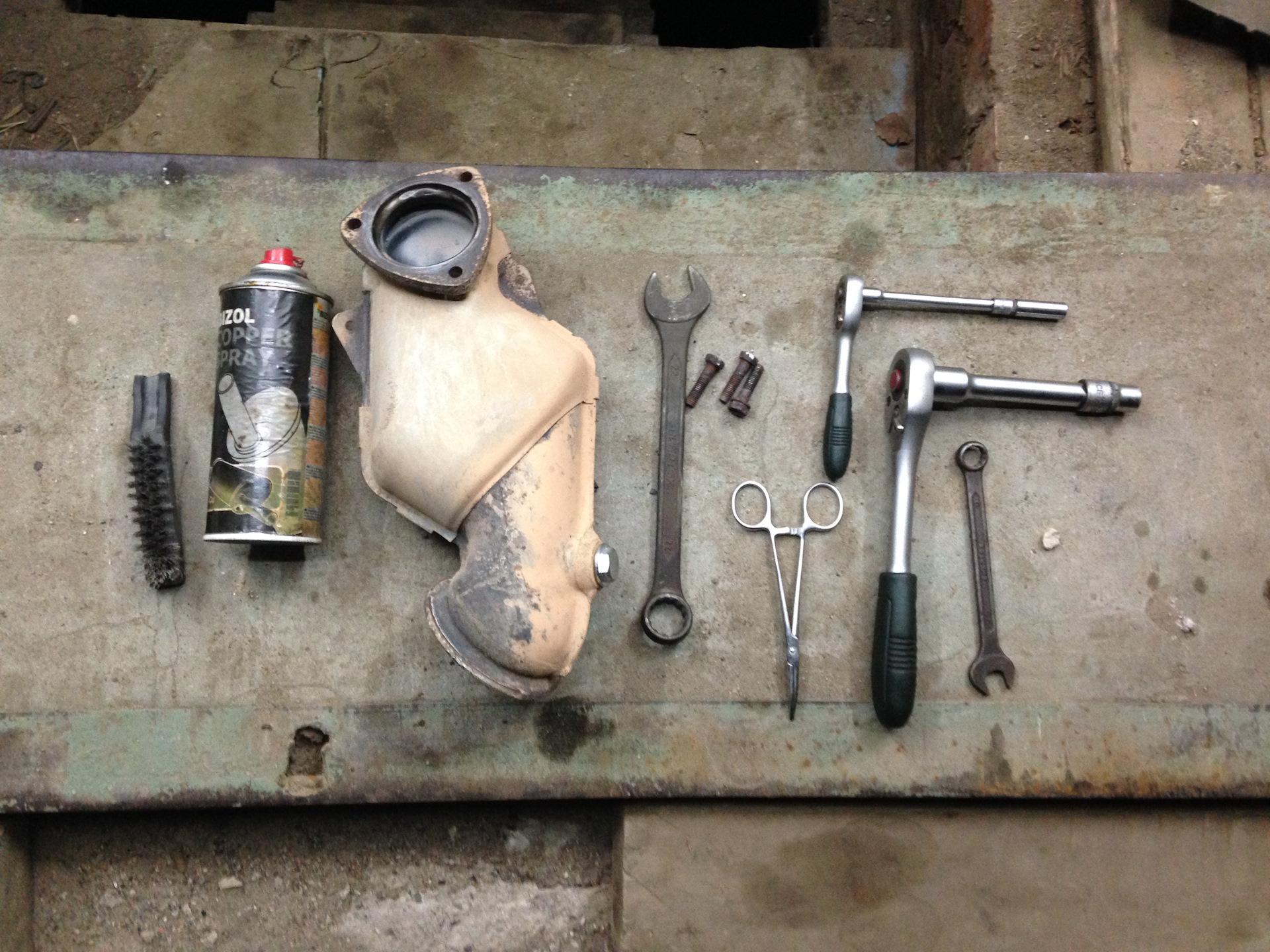

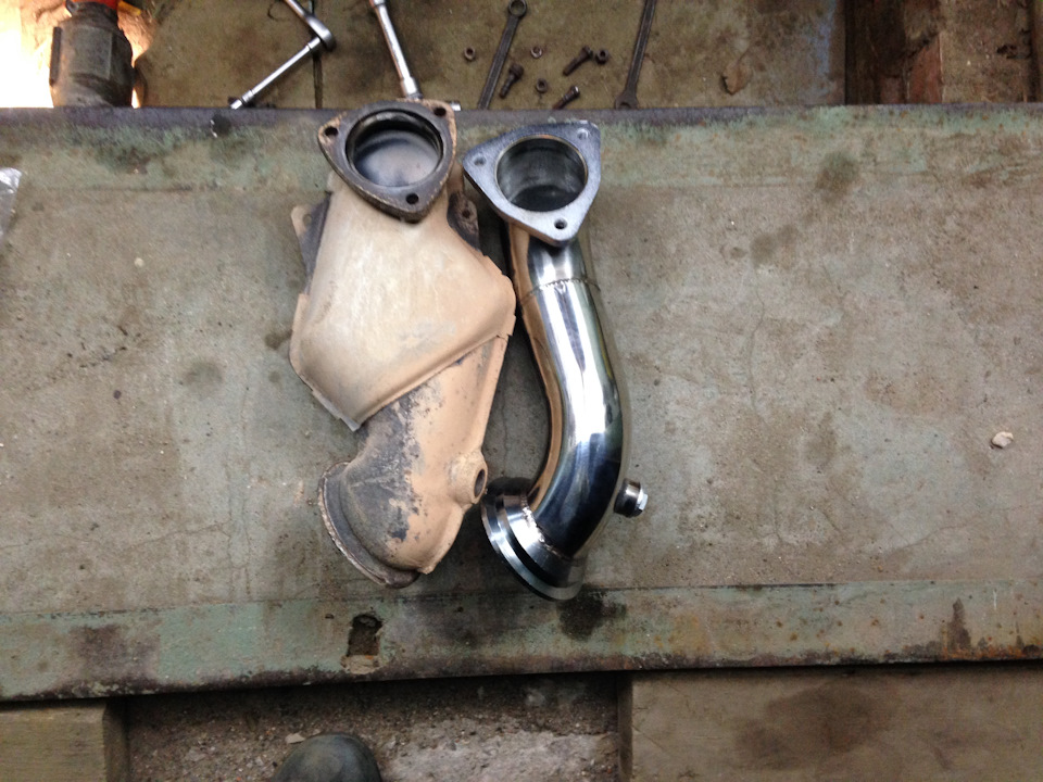

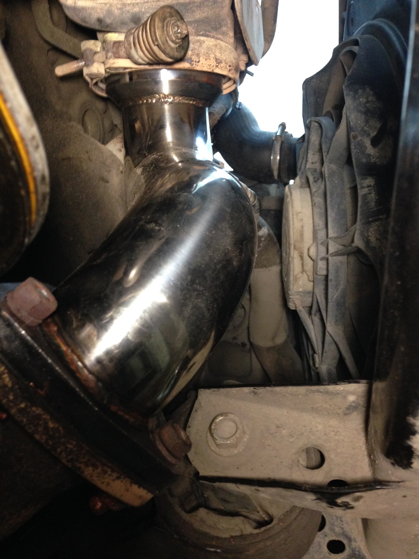

Для замены катализатора на "нижний слив" понадобится:
20 минут времени, щетка по металлу (почистить резьбу болтов на приемной трубе), медная (графитная) смазка (смазать новые шпильки "что б не прикипели"), ключ рожковый 22 (откручивать лямду), зажим (утконосы) (освободить стяжки крепящие провод лямбды), головка 8 (откручивать хомут фланца турбины), головка 13 + рожковый 13 (откручивать приемную трубу).

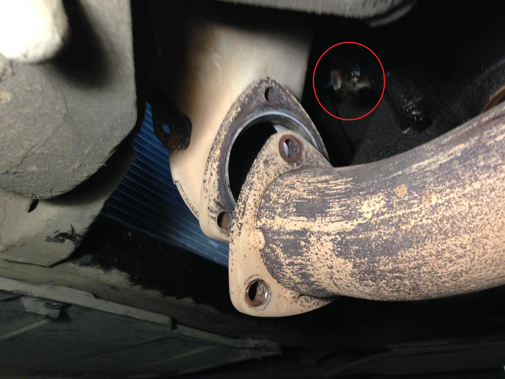

Попутно меняем ссущие медные кольца, уплотнители банжоболта слива масла турбины Elring 122904 2шт
Китайская железка встала как родная, полный болт-он
Ошибок нет. Поехала лучше. Стало несколько громче. Стреляет под сброс газа.

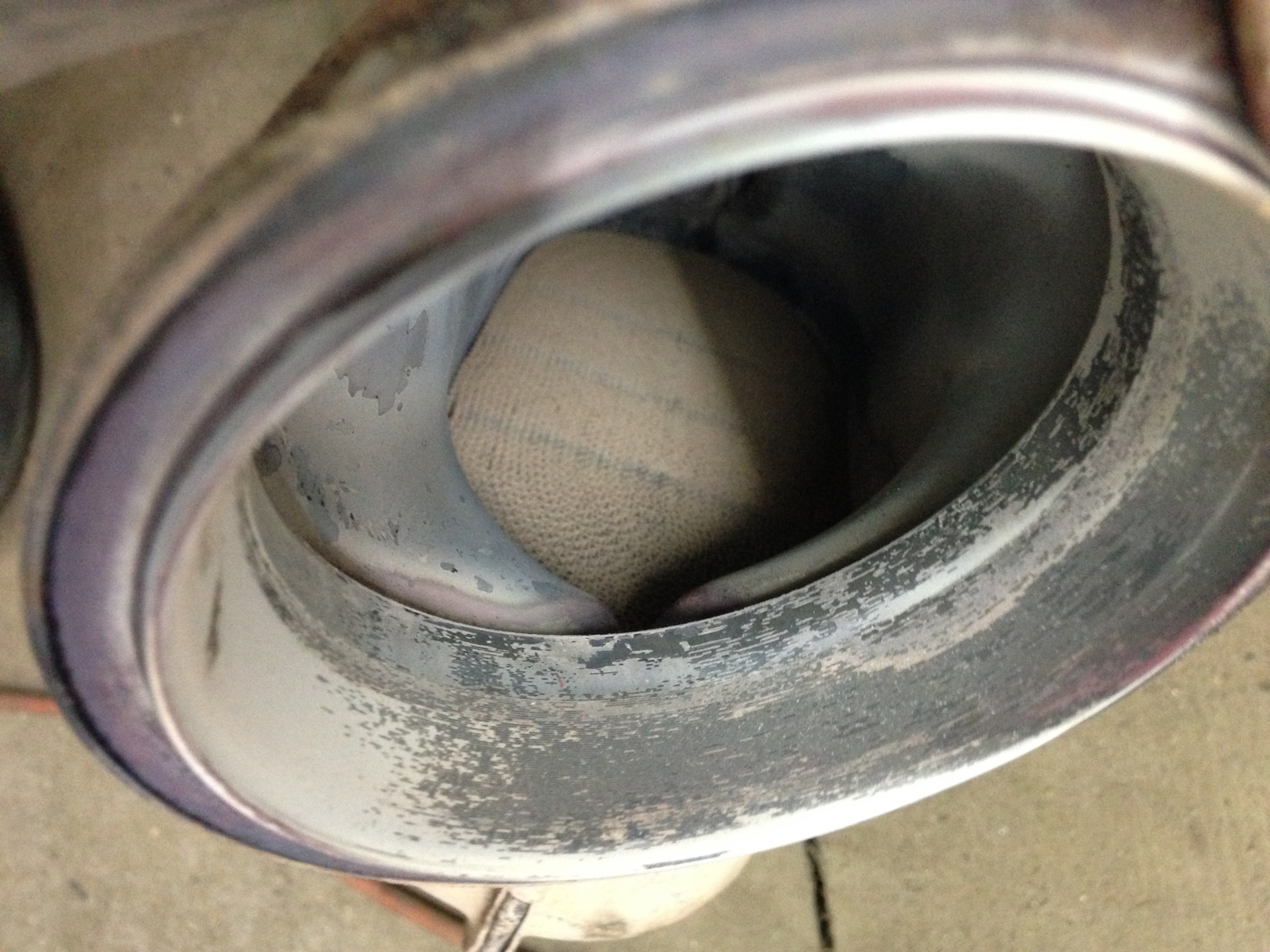

Пробег 165 000. Родной кат вроде бы хороший, но это не точно.

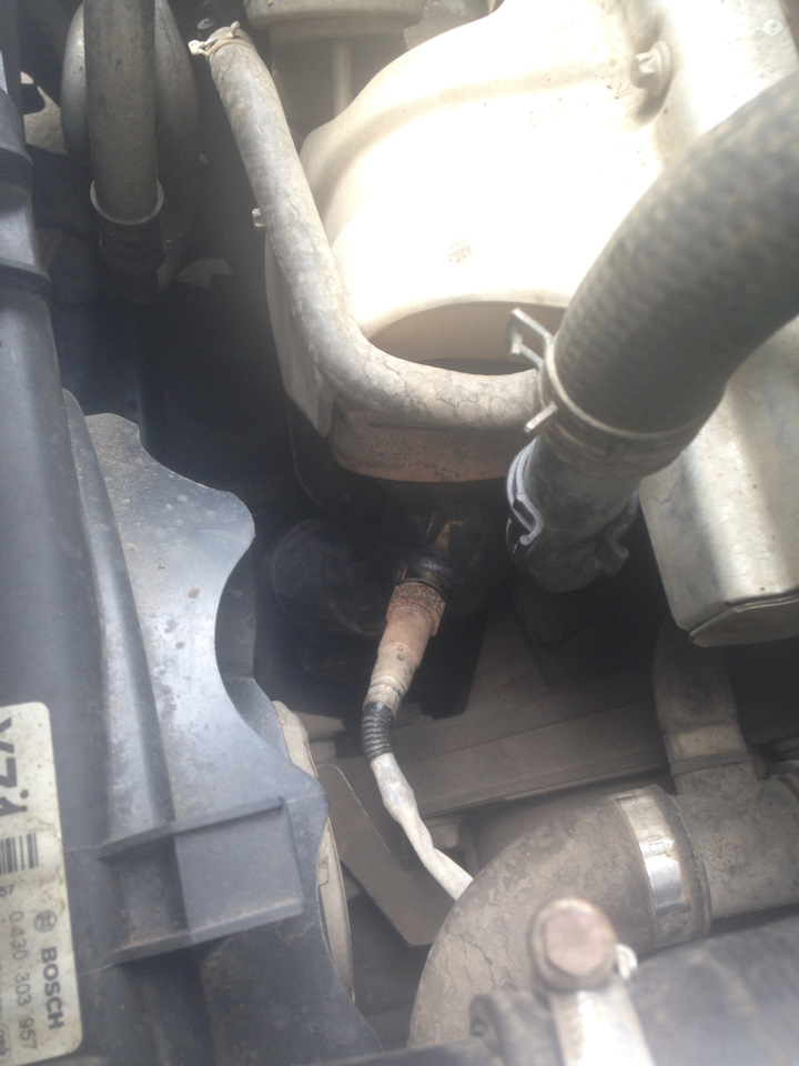

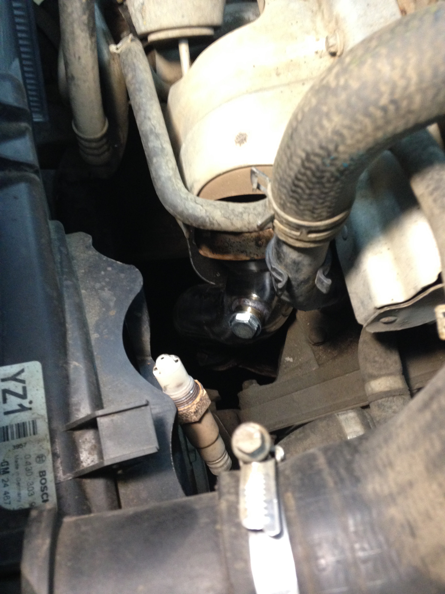

Вход в кат на фото.

Привет, не подскажешь как открутил-прикрутил верхнюю гайку на кате/пайпе? Вчера пытался снять пайп, не смог подлезть ключом к ней нормально.
Про замену колечек на сливе можешь тоже поподробнее рассказать?
Такая же ситуация?
Слушай. Я уже не вспомню. У меня какого то хитрого инструмента нет. Вроде не испытал проблем. Машину давно продал эту.
а колечки снизу трубки менял, та часть чтоб в блок идет?
ничего не понял. Наверху фланец V Band — какие колечки?
я про это — Попутно меняем ссущие медные кольца, уплотнители банжоболта слива масла турбины Elring 122904 2шт
Но уже разобрался по каталогу)
А дада! Там удобно сразу было!
смех смехом а исполнение вроде бы по фоткам не плохое и стоит дешевле в разы))

Жень, а лямбда так и осталась в воздухе висеть?
Нет, на трубе новой — там же гайка вварена, на опеля лямда первая до первого ката, даже шить не надо.
Гайку я видел, просто на всех фото она в воздухе! А что со второй лямбдой, обманка?
Вторая стоит после вторго ката почти в средней части выхлопа. На этом моторе ничего не надо)

Хорошая деталька и исполнение аккуратное :)
