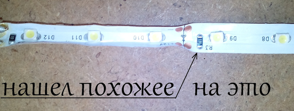

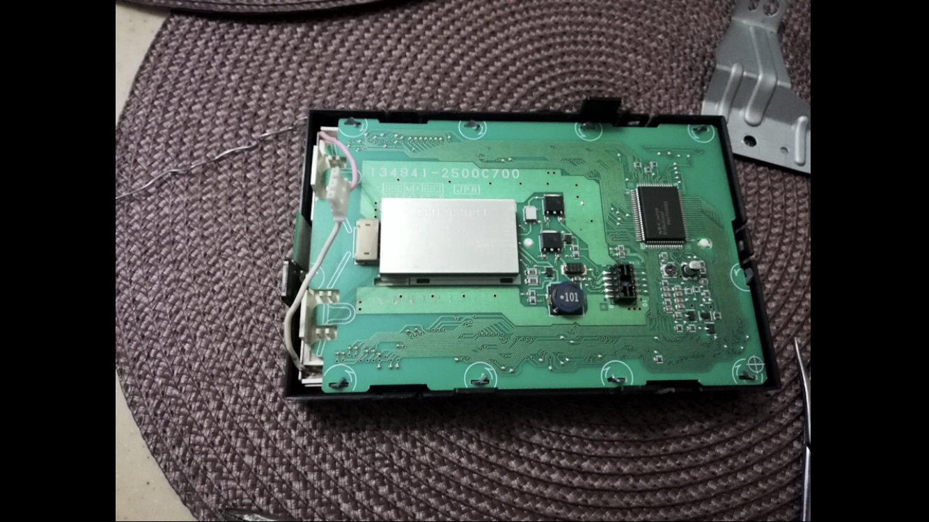

Вообщем в зубах фанарик светит и я случайно попал на экран лучом света!)))) ох… а там картинка! Читал форумы разные и решил сделать как делают все… Дома был кусок светодиодной ленты, согнул её чтоб по тоньше была да и вместо лампы завернул… к концам 2 провода припаял, на плате монитора нашел схожую фигулю (простите за безграмотность) как на ленте светодиодной и проверив напряжение в 11.8 вольт припаял туда плюс, а минус как обычно искал контакт идущий на корпус! Делов откровенно на день с перекурами и уборкой дома…и т.д. (помните, лучше вас ни кто сделать не сможет) Кстати с монитором можно сильно не осторожничать (раз 10 разбирал — собирал все в порядке)

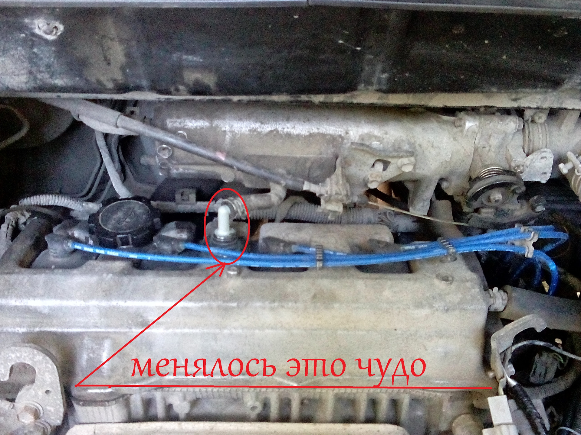

Еще заменил под капотом клапан отвода газов (Toyota 12204-74030 за 679 руб.) (в шланге заглушка была, а сам он обломлен был под корень) с уплотнительной резинкой (Toyota 90480-18001 за 255руб.) (которая в меру старости рассохлась и при доставании ее из крышки рассыпалась и рвалась)

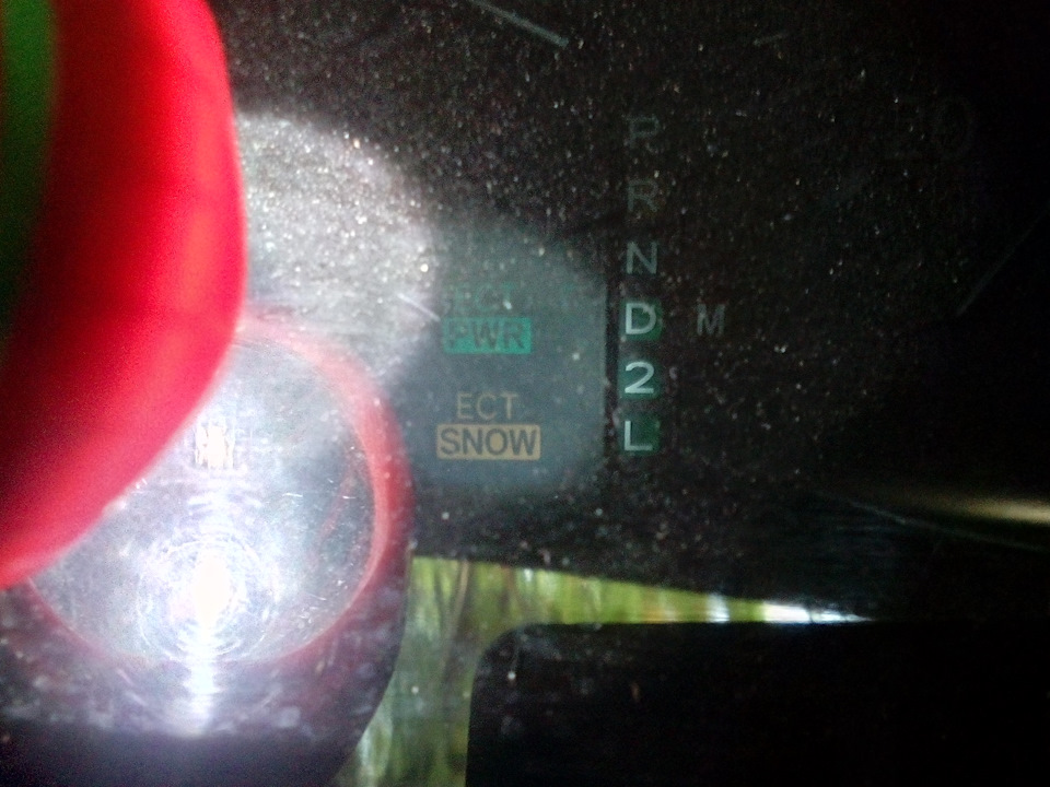

А теперь вопрос у меня: на приборке тем же фонариком увидел диво надпись ECT PWR! Где или как сея режим включить или сделать активным? На селекторе АКПП есть только кнопка ECT SNOW.

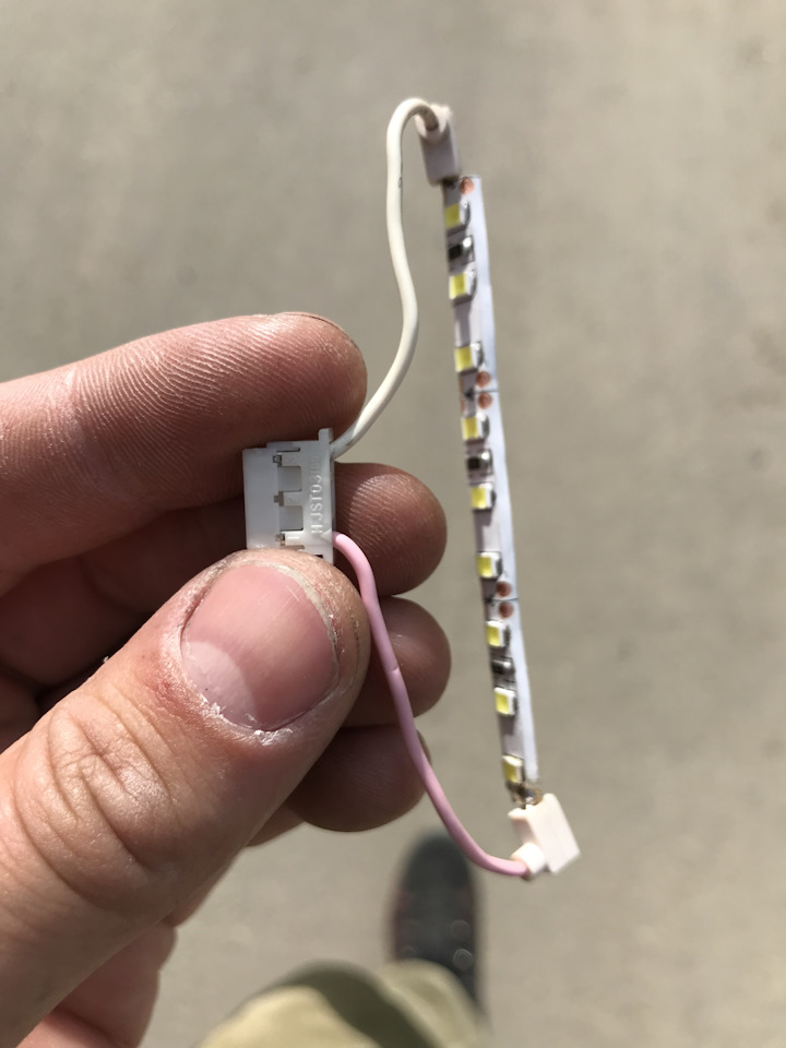

Диодную ленту точно так же ставил.только я подключил к старым контактам лампочки и теперь яркость так же как на лампе регулируется.
А так можно? Там же фигачит вольтаж другой и кажется импульсной?
Ну я сделал и работает)
Я у тебя и подглядел если честно)) по этому процесс и не стал описывать)) это плагеат бы получился)
Как диоды? Не моргают?
Нет, все хорошо.
12v?
Нет, все хорошо.
12V не горят, через этот же разъём втыкаю Одина на 1,5V — горит!
Странно.у меня все горит через родной разъем.только я припоял плюс и минус с одной стороны ленты.может из за этого .
Пока на сколько я понял у меня на плате стоит трансформатор что ли, который понижает напряжение и поэтому
Возьми тогда плюс откуда нибудь.
А что там по отводу газов, можно подробнее? Потребление масла присутствует?
Потребление масла нет и это радует. Сделал просто потому что так положено. Думаю если на заводе рассчитали что в этом есть необходимость, значит нужно восстановить! Там изолентой было все перемотано, а шланг заглушен болтом с изолентой. По идеи это патрубок для отвода давления картерных газов (в зимний период они накапливаются активнее) чтоб не выдавливало сальник коленвала.
ECT/PWR — никак, этот для моторов 3.0.
Ясненько… спасибо…А вот у друга на TRUENO с двиглом 1.6 литра лампочка работает и на коробке есть включатель этого режима…
На 2.2 на коробке ставится только ЕСТ/SNOW
у меня 3.0 но нет пвр!(
На дорест рх300 есть кнопка повер. А потом когда поняли что акпп откровенный слабак — убрали от греха по дальше.
