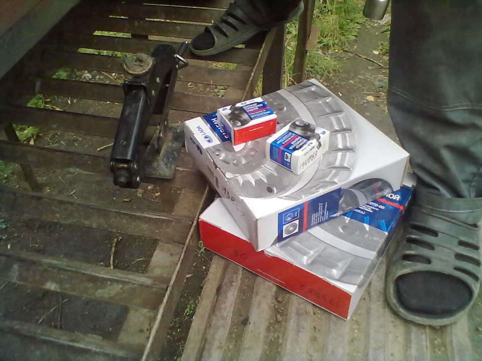

Кто нибудь кроме меня сталкивался с такой проблемой? цокотят задние тормоза. У меня такая проблема уже на второй машине на первой вылечилось покупкой ремкомплекта и заменой всех внутренностей барабанов. То есть колодок, пружинок, распорок колодок. На этой машине недавно столкнулся с такой же бедой, ну подтягивал ручник все проходило. А тут уже тянуть некуда. собрался поехал купил новые барабаны и цилиндрики. Колодки и пружины заменил до этого не помогло. Короче заменил Съезжаю с эстакады дергаю ручник задние колеса колом машина катится по железу. ну думаю все исправил ситуацию. Выезжаю на дорогу а цокот не прекратился. вот теперь жду погоды буду опять менять распорки колодок.(
