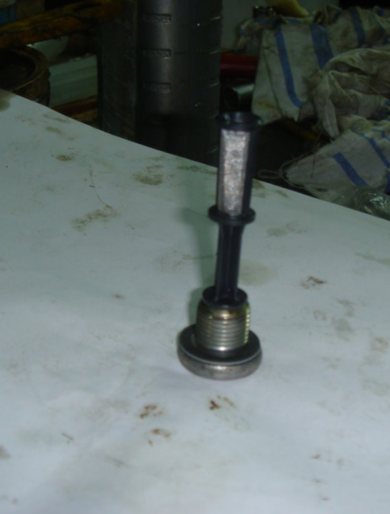

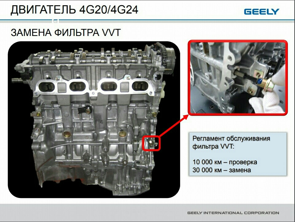

Села на днях перечитывать свой БЖ. Нашла запись о фильтре vvt.Прежний хозяин не признался о качестве масла. Если вы читаете мою тему, то могли бы признаться, и мне бы ничего не осталось как сменить нормальное масло, и не вылезли бы мне проблемы.И я простофиля не проверяла часто щуп. Но когда наткнулась на темное и загустевшее масло, бегом поменяла. И масляный фильтр. И почистили датчик фаз распредвала, и сменили клапан vvt. А вот за фильтр vvt вообще ни на одном сто АИСа не заикнулись. Странно. Вернувшись с поездки в 1000км вспомнила о фильтре. Удивляюсь как мой друг довез меня туда -обратно без проблем. Честь и хвала .
И вот сегодня я поехала и мне его почистили. Он был в ужасном состоянии.
Результат: машинка резвее разгон берет. Хотя и до этого живенькая была

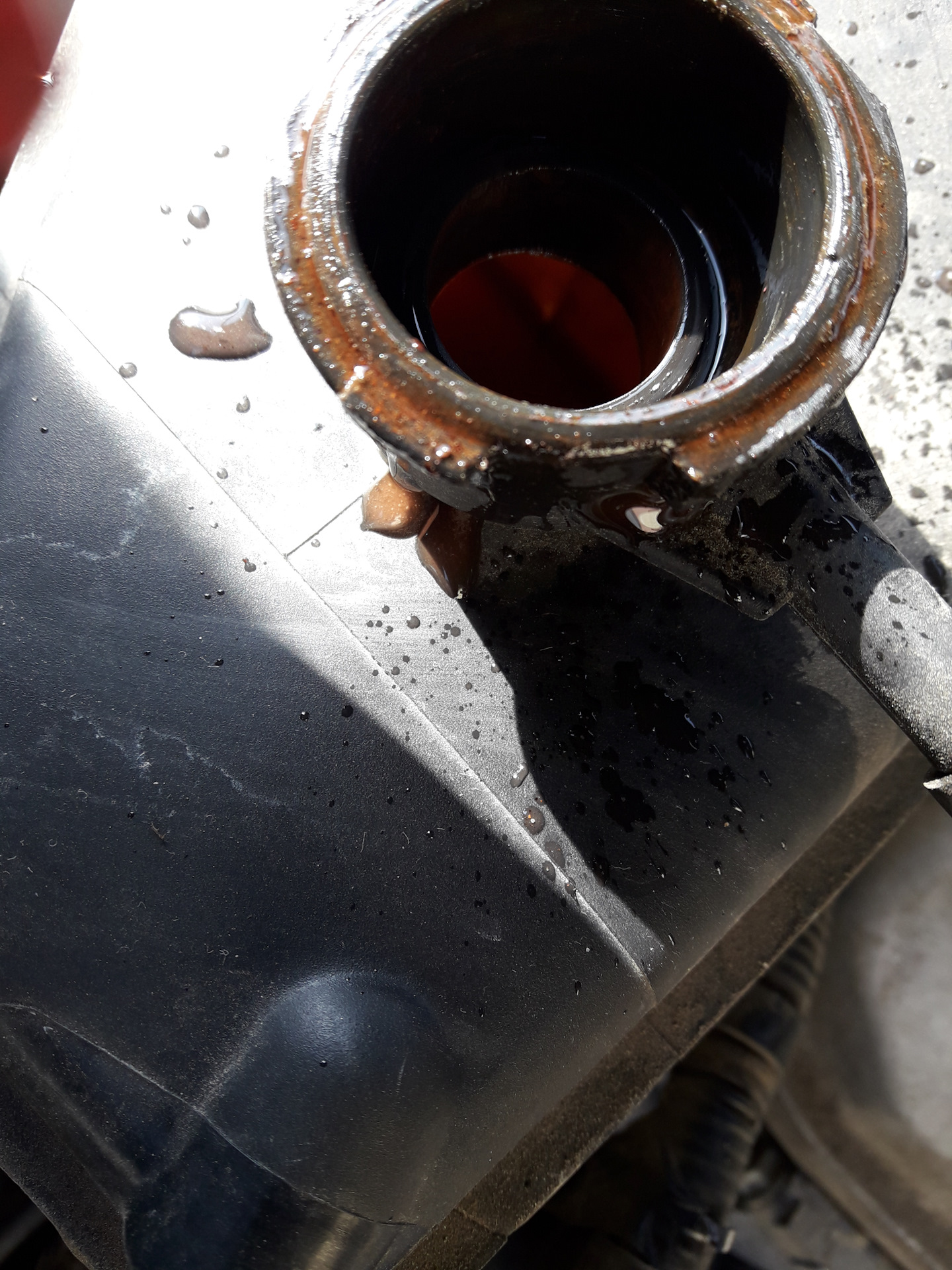

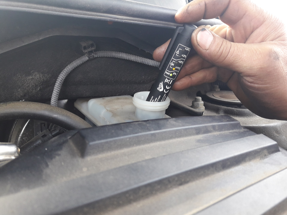

Антифриз заводской или поменяли? Если заводской, то сливайте и промывайте радиатор печки, поскольку забъется — попадете на замену. Тормозуху посмотрите — заводская становится черная на этом пробеге — тоже надо поменять.
Спасибо за совет. Проверю.
Не за что. Рад поделиться личным опытом.

Возможно масло было дерьмовое.
Уверена, что так и есть. Просто для продажи хрень залили. Я поменяла за 36$ за канистру
