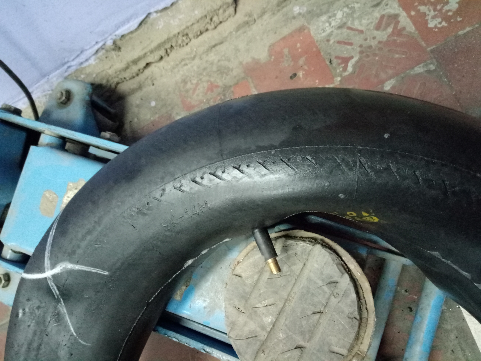

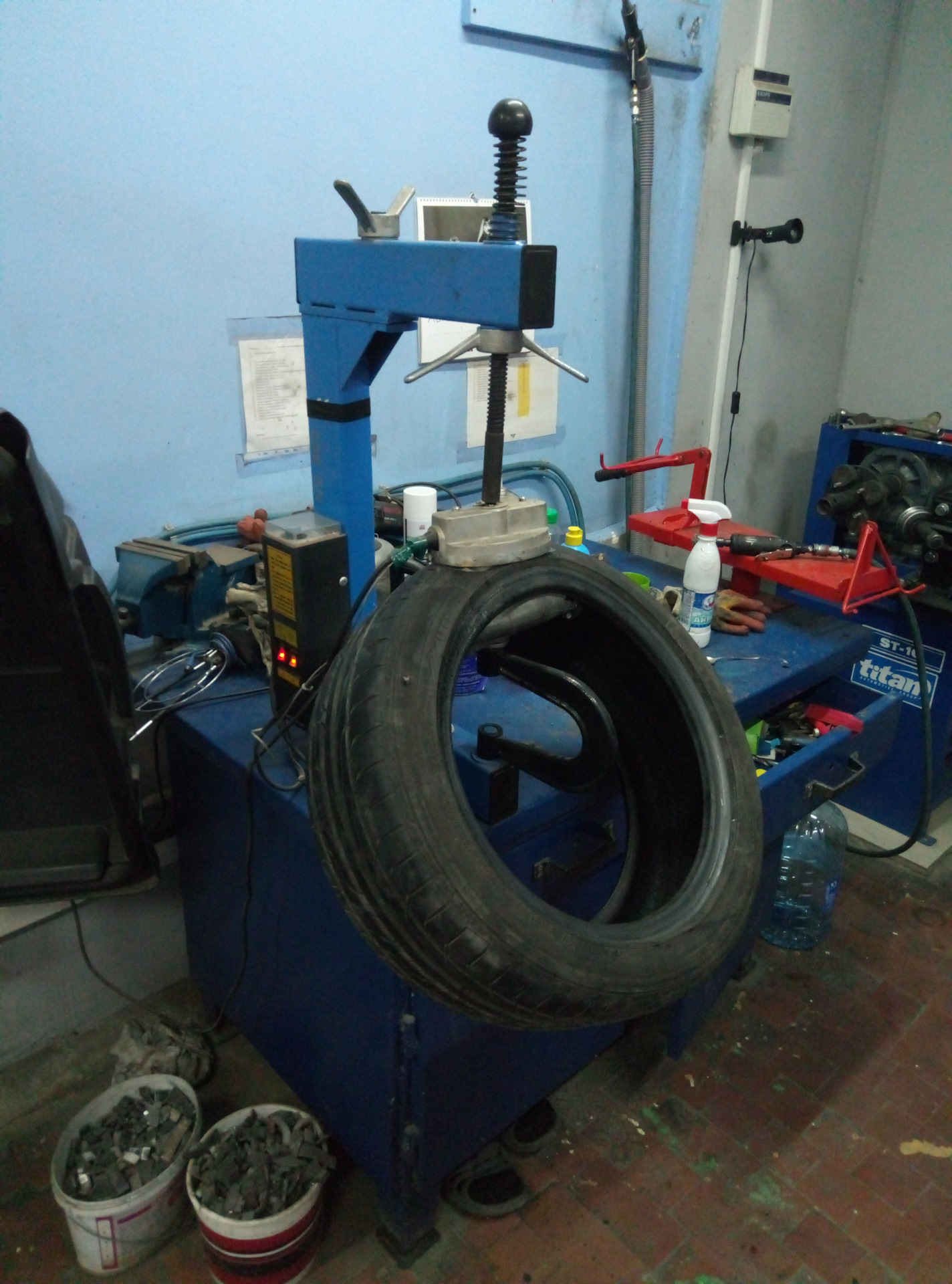

Недавно лечили колесо после поездки в Грузию, но оно не держало и было решено вставить камеру.
Как показала практика, камеру жрало оголившимся кордом
Решили попробовать поверх полеченного мест заварить дырочки.
Итог хороший, колесико будет бегать.
