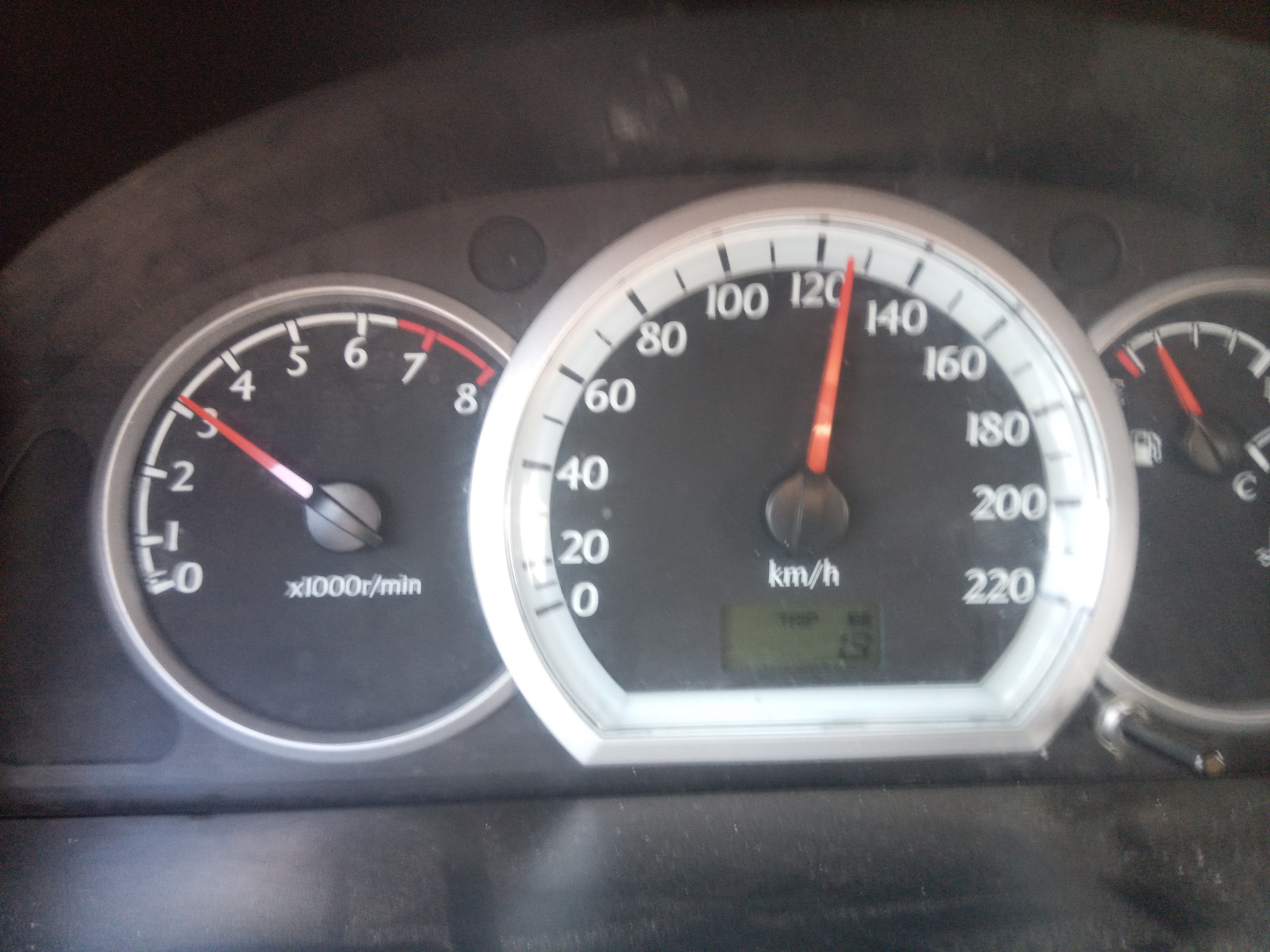

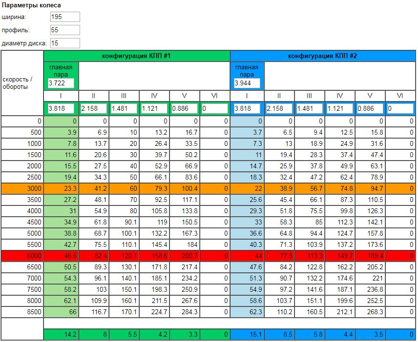

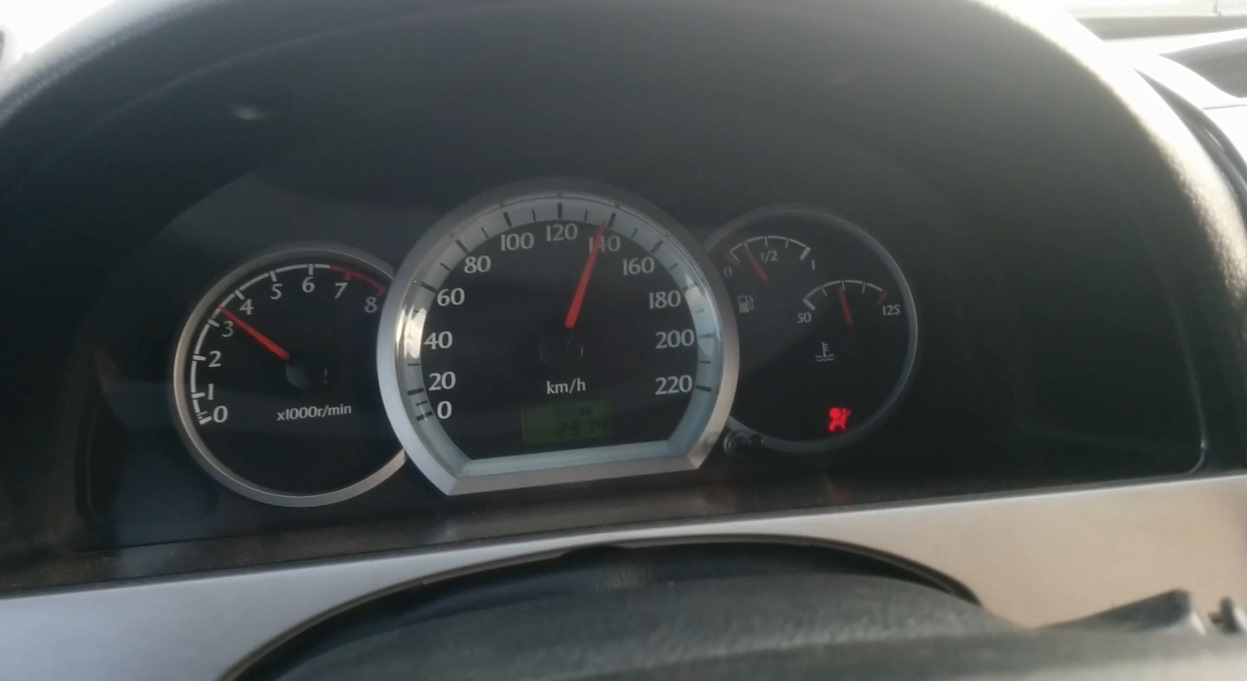

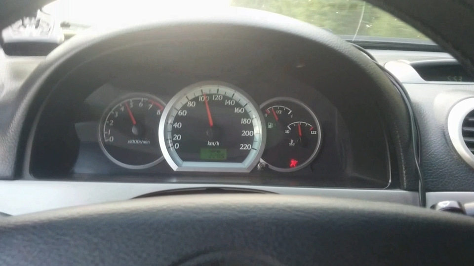

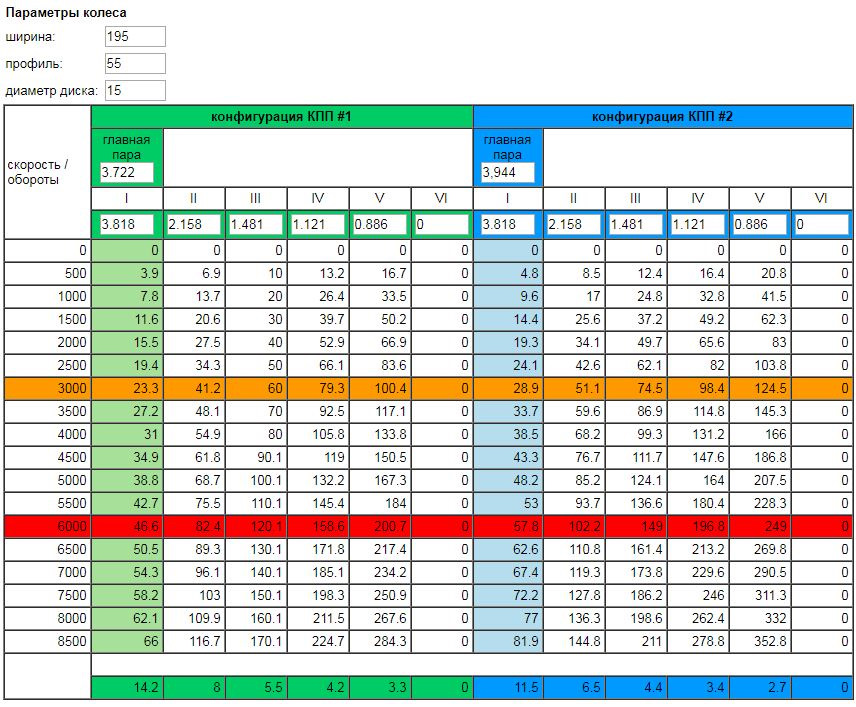

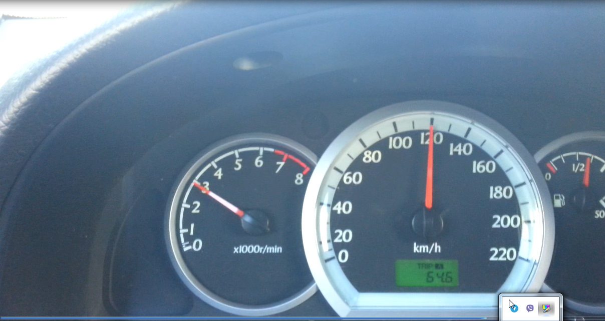

Что бы не грузить всех муторными видео, я сделаю скрины соответствия скорости авто и средних оборотов ДВС:
Можно увидеть, что сейчас у меня 4-я передача почти такая же, как была раньше 5я на сток КПП)

Одним из следствий езды на длинной КПП конечно же стал расход топлива, который заметен прежде всего на трассе. Почему же я так долго ждали не писал отчет по этой конфигурации КПП? Да потому что мне нужна была длительная статистика поездок в разное время года, именно по расходу топлива.
Трасса
Экономия топлива будет ощущаться если вы ездите по трассе на скоростях свыше 100км в час. Прошлым летом я ездил на дальняк с заводской КПП. Мой скоростной режим обычно лежит в диапазоне 120 — 140 км в час, ну не могу я тошнить на дороге! Результаты замеров были таковы — на 630км пути ушло 60 литров топлива в одну сторону, и 68 литров топлива в обратную (обратно я ехал периодически 140-160 км в час), в среднем имеем 10 литров на 100км в час по трассе, тоже самое и было летом 2 года назад. Если ехать 100-110км в час, то расход топлива будет адекватным и составит 7-8 литров, временами даже и 6,5-7л (90-100км в час).
В этом году измерения проводились уже с длинной (крейсерской) КПП — на 630км пути в одну сторону ушло 44 литра, ехал я в диапазоне 120-140 км в час, обороты естественно были ниже, отсюда и расход, который составил примерно 7 литров на 100км в час. На обратном пути я ехал груженный, временами 140-160км в час, ушло на 4 литра бензы больше, чем в другую сторону. то есть 48л. Сам факт что экономия есть я для себя доказал.

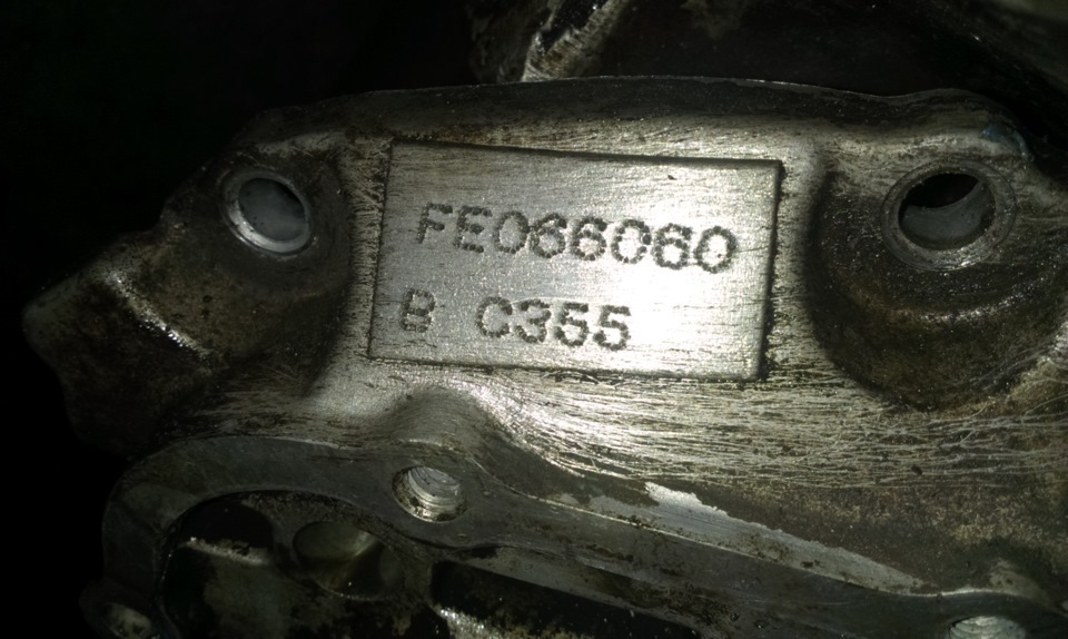

Можно пожалуйста фото таблички кпп с Нексии (пример на фото)
Если найду у себя в архиве то скину. У вас на табличке короткий ряд.
Для трассы идеально 5 передача 120 км/ч и 3 тыс об, хорошо что все передачи удлинил, у меня сейчас придаточные кпп как у тебя до этого были.
Тоже есть мысль поменять шестеренки, а то на 5-ой при 120 км/ уже 3900 оборотов, надо хотя бы 3000

Недавно сравнил по случаю обороты и скорость Лачика VS Хтрейла. При 2000 об на лачике 70 км/ч на 5-й передаче, на Хтрейле при тех же оборотах почти 110 км/ч…эх растянуть бы тоже 5-ю для трассы…в городе все равно на 5 не езжу.
Да, на лачике так и хочется воткнуть 6ю). Как то катался на ниссане тииде 1,8. Там мкпп 6ти ступка, вообще красота)
Очень, очень не хватает 6ой передачи! Эх…
Это было бы идеально) сток кпп + 6я передача как сейчас 5я у меня.

Что думаете о таком варианте коробки?
Не могу понять таблицу, ряды одинаковые, только первый столб с гп 3,7 злесь скорость должна быть больше чем с гп 3,9. А в таблице почему то наоборот)
Чем больше число главной пары, тем короче будут все передачи, то есть максимальная скорость на каждой передаче упадет.
Упс… Это я лоханулся! запятую вместо точки в 3.944 поставил. Вот правильная таблица. Да, коробка станет еще короче…
Теперь правильно). Да кпп еще короче, типа более спортивная). Хотя если машина стала тяжалее, мотор не такой мощный, то остается только лишь укарачивать кпп…представляю какой там расход бензы…
Как же они ездят?! А, догадываюсь — большие размеры колес компенсируют более короткую КПП? У них же вроде 205/60 R16? Пересчитал — получается практически тоже, что и у нас — на 3000RPM 82 км/ч на 4ой и 103.7 — на 5ой…
Получается что так, за счет размера колес. Но все равно динамика будет чуть хуже за счет бОльшей массы. Хотя моя шумоизоляция в авто тянет на 50 кг минимум) а это минус пол секунды до 100)))

Кпп 6ст разные, на Хендае i40 на 6передаче 2500об на 100км/ч.
Да хотя бы так! У нас на 5ой уже 3000 на 100! Расход на 2500 и на 3000 отличается очень сильно! Но у нас на 2500 на 5ой даже 85км/ч нет… :-(
Да я в курсе, сам страдаю езжу)на ниве тоже 3000 при 100)

Тоже не устраивают высокие обороты при движении 120+, но не знал о существовании длиннорядных коробок. Будем искать).
Большие у меня сомнения о "будет переть до 200", по крайней мере на 1,8 двигателе с автоматом уже после 160 автомобиль разгоняется плачевно, а на 170 перестает и подавно. Пусть автомат съедает как раз разницу в мощности между 1,6 и 1,8, пусть передачи более длинные… но не думаю что 200 поедет.
Со сток кпп до 170 набирает на ура, трудностей нет. Когда был мотор в стоке, то после 160 сложно уже было. Если будет дорога и возможность постараюсь зафиксировать как пойдет до максималки.
Максималка скорее всего снизится.
