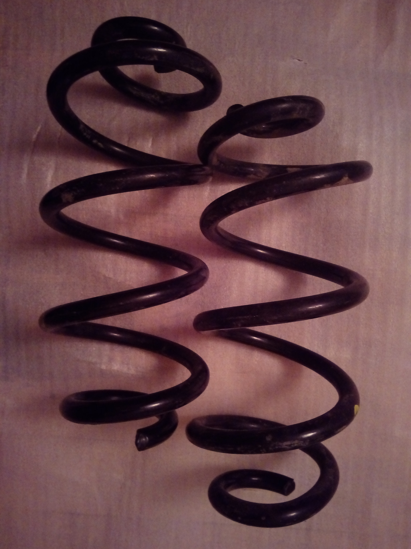

После замены сайлентблоков переднего подрамника сделал сход-развал. Развал правого колеса нормально не выставился. Причина — сильно просевшая задняя пружина. Решил менять. Сразу скажу — от проставок я сразу решил отказаться. В первую очередь потому что пружины уже 5 лет отходили и усталость металла сказывается. Во вторых — не люблю я такой колхоз.
Итак, муки выбора:
1) Сначала выбор пал на KILEN 59041 они же LESJOFORS 42 620 67. Очень хороши, по размеру точь-в-точь как штатные, но вроде чуть помощнее и не проседают.
Отказался от них, так как хотелось все-таки не только восстановить штатную высоту, но и лифтануться немного.
2) AUTOKLAKSON 59041.
Похоже, производитель даже не стал заморачиваться по поводу придумывания кодов и просто взял их у KILEN.
Отказался от этих пружин поскольку это те же самые KILEN 59041, только качество хуже. Прочитал на Драйве отзывы, пишут очень жесткие пружины.
3) Пружины OBK и NHK. Про них мало информации, но по факту я понял что они ничем от штатных кроме большей жесткости не отличаются, лифта нет. Да и отзывов маловато про них.
4) KYB я не стал даже рассматривать. Жесткие и лифта нет.

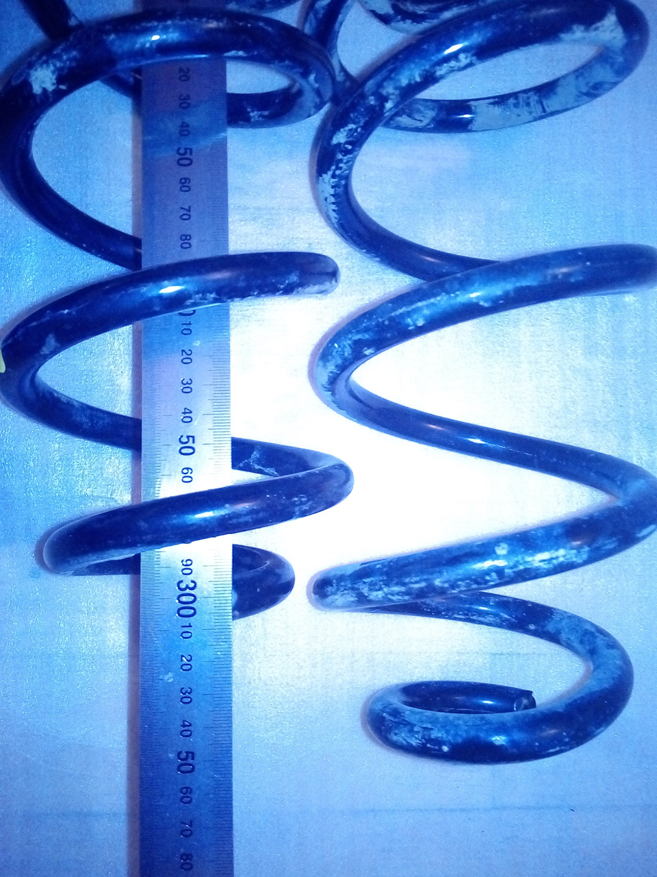

5) Пружины KILEN 59043 они же LESJÖFORS 42 620 69. Те же пружины что в п. 1 только с большим числом витков, и, следовательно, усиленные. Очень популярные пружины, как я понял большинство их ставит. Но проблема в том что длинна такая же как у штатных — 310 мм. Следовательно, лифт получается только в ущерб мягкости.
6) Dobinsons C45-337. Длинна их оказалась вообще меньше штатных — всего 300 мм. По отзывам лифт есть, но едешь как по шпалам. Отказался. Это для жесткого внедорожного тюнинга. Да и жутко дорогие они нынче.

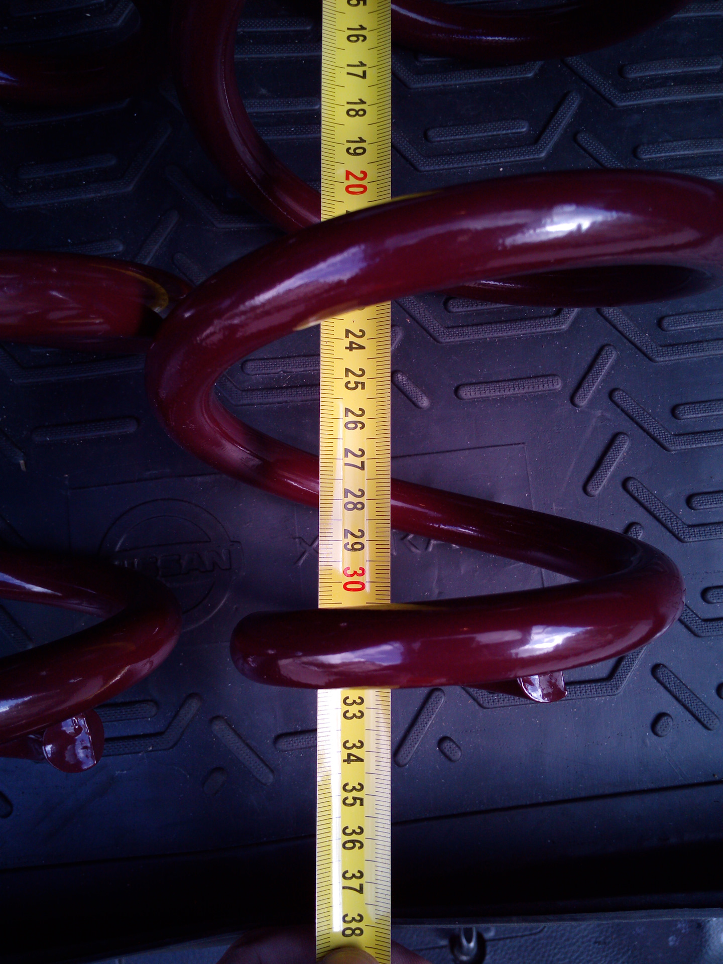

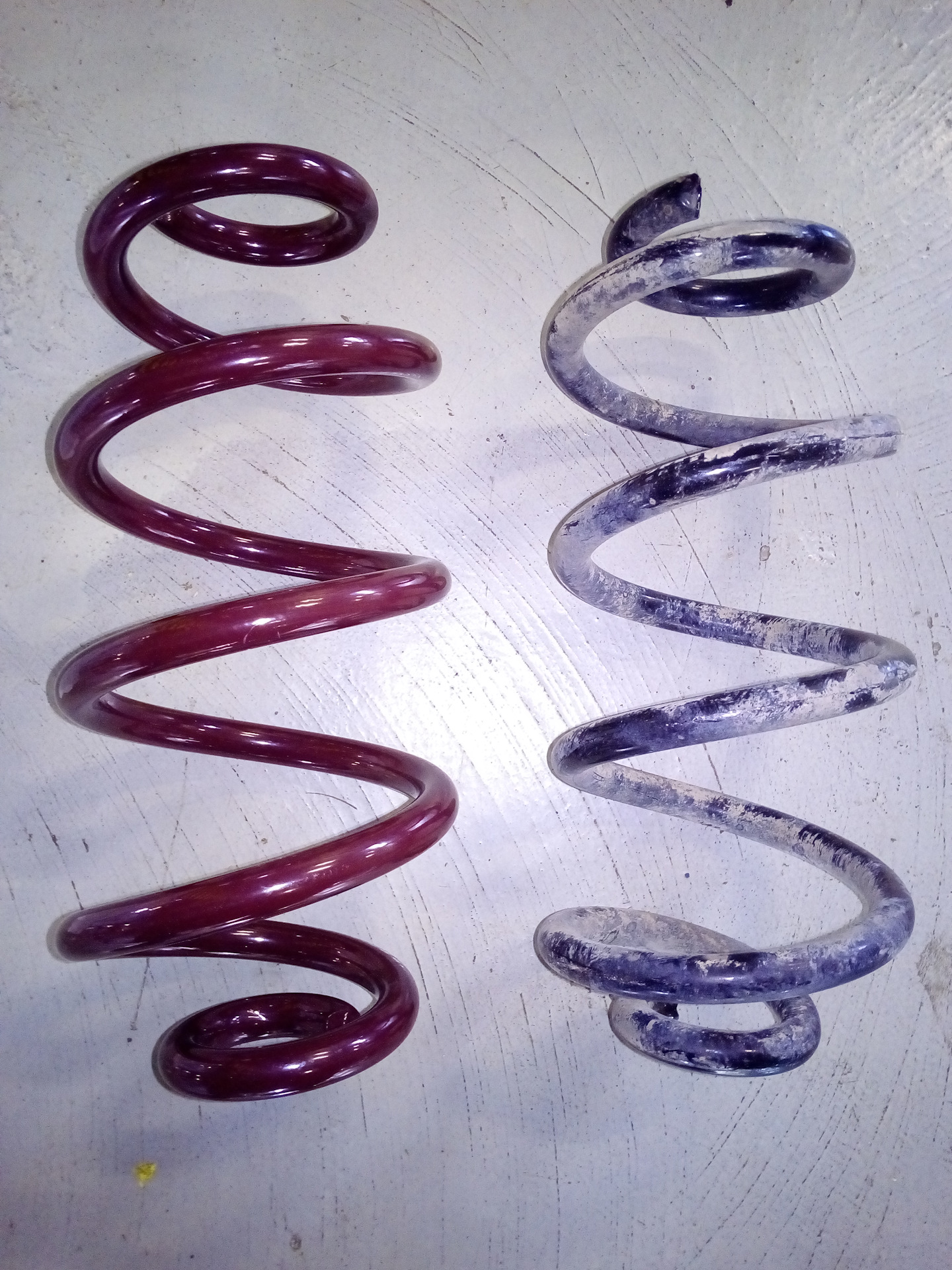

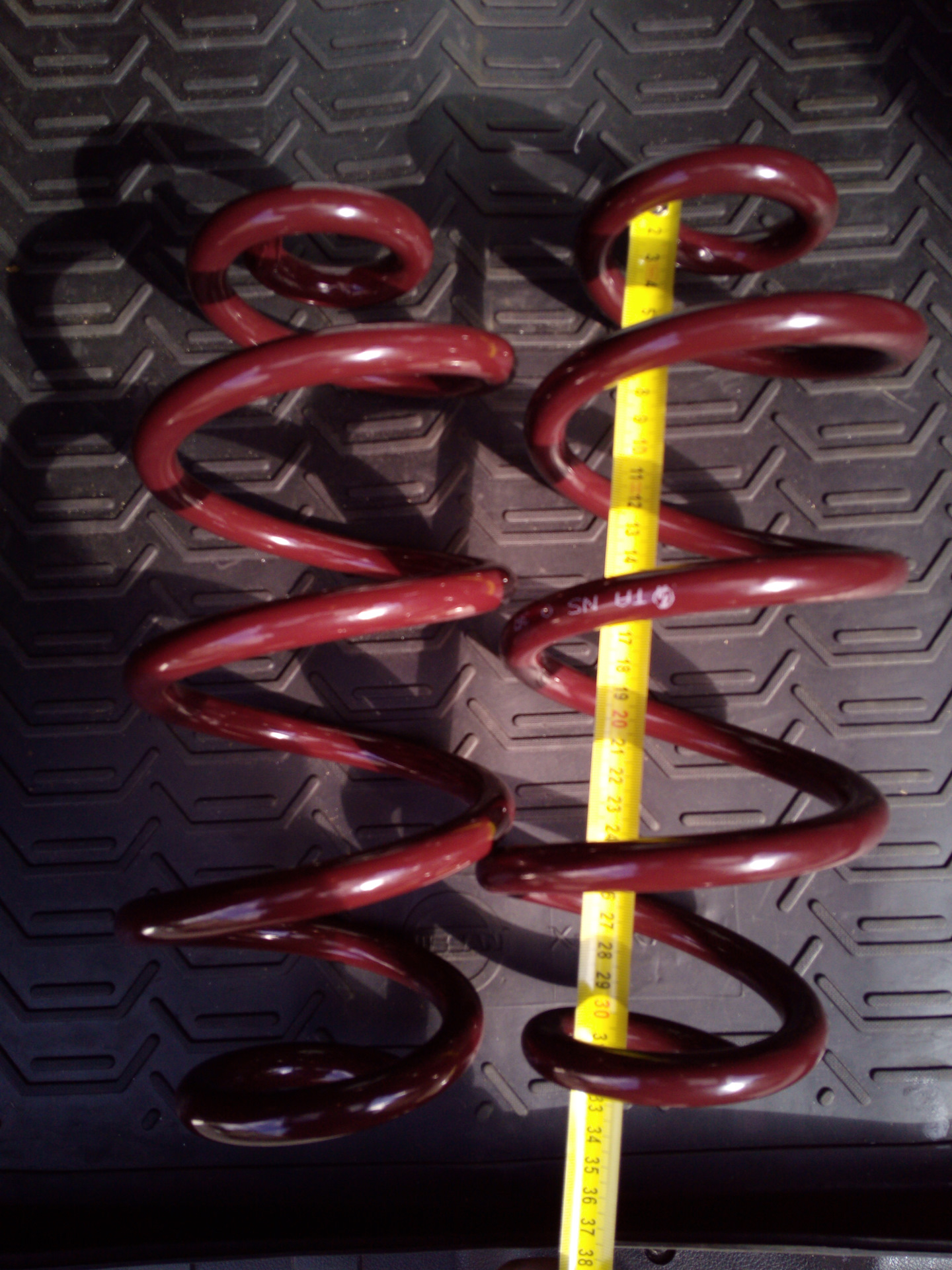

В общем решил, раз менять, то надо ставить с улучшенными характеристиками. Но очень уж мне не хотелось отказываться от мягкости штатных пружин. Поэтому решил так: ищу пружины примерно с такой же жесткость (может чуть больше), такой же толщины прутка (или чуть больше) с таким же количеством витков (может чуть больше) но подлиннее на пару сантиметров.
В итоге нашел то что мне подходит: Trustauto TANS043R.
Контора отечественная, но якобы наладила производство в Индонезии.
Плюсы этих пружин:
— специально сделаны под X-trail T31;
— такие же мягкие как штатные;
— длинна 330 мм (+20 мм по сравнению со штатными);
— чуть толще пруток и чуть больше жесткость — то что надо;
— расстояние между витками такое же как у штатных, с учетом большей длины пружины +0,5 витка.
Странно, но нигде в сети не нашел отзывы про эти пружины. На X-trail на Драйве их вообще никто кажется не ставил. Заказывал на Экзисте. Во время заказа очень смутило что пружины популярностью вообще не пользовались. Весь комплект обошелся всего в 4 338 рублей.

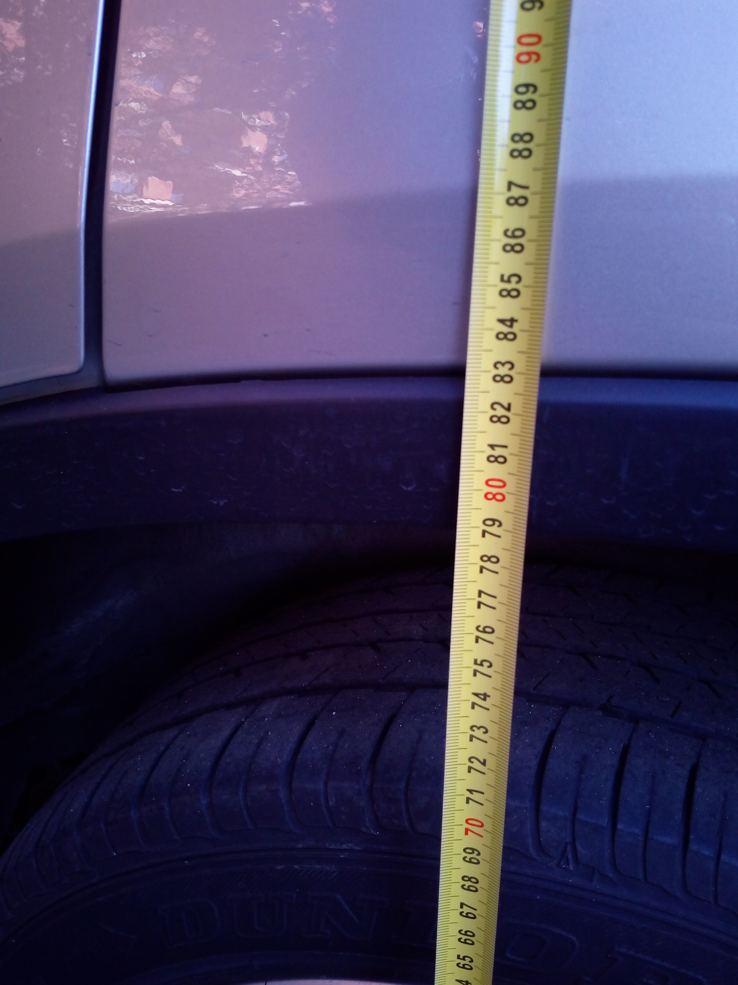

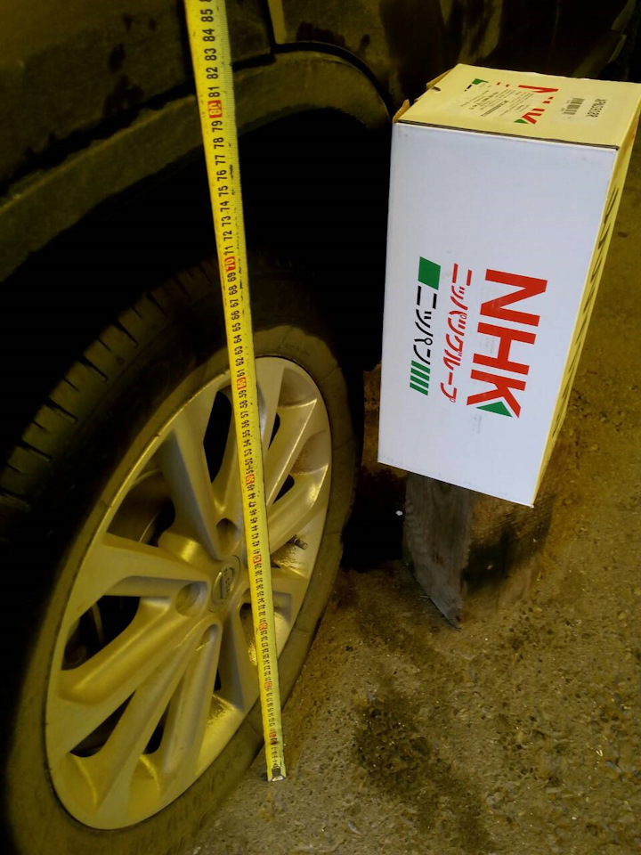

До замены замерил высоту до арки: слева 75,5 см справа 75 см.
Замену сделал во многим известном NNService.
Там кстати предложили еще 1 вариант пружин, но по длине они тоже оказались 300 мм, то есть короче штатных и жестче. Не дня меня. Люблю мягкость.
Замена обошлась в 1800, сход-развал в 2200.

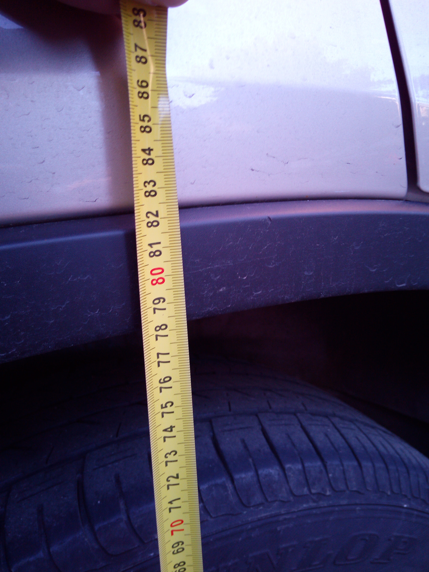

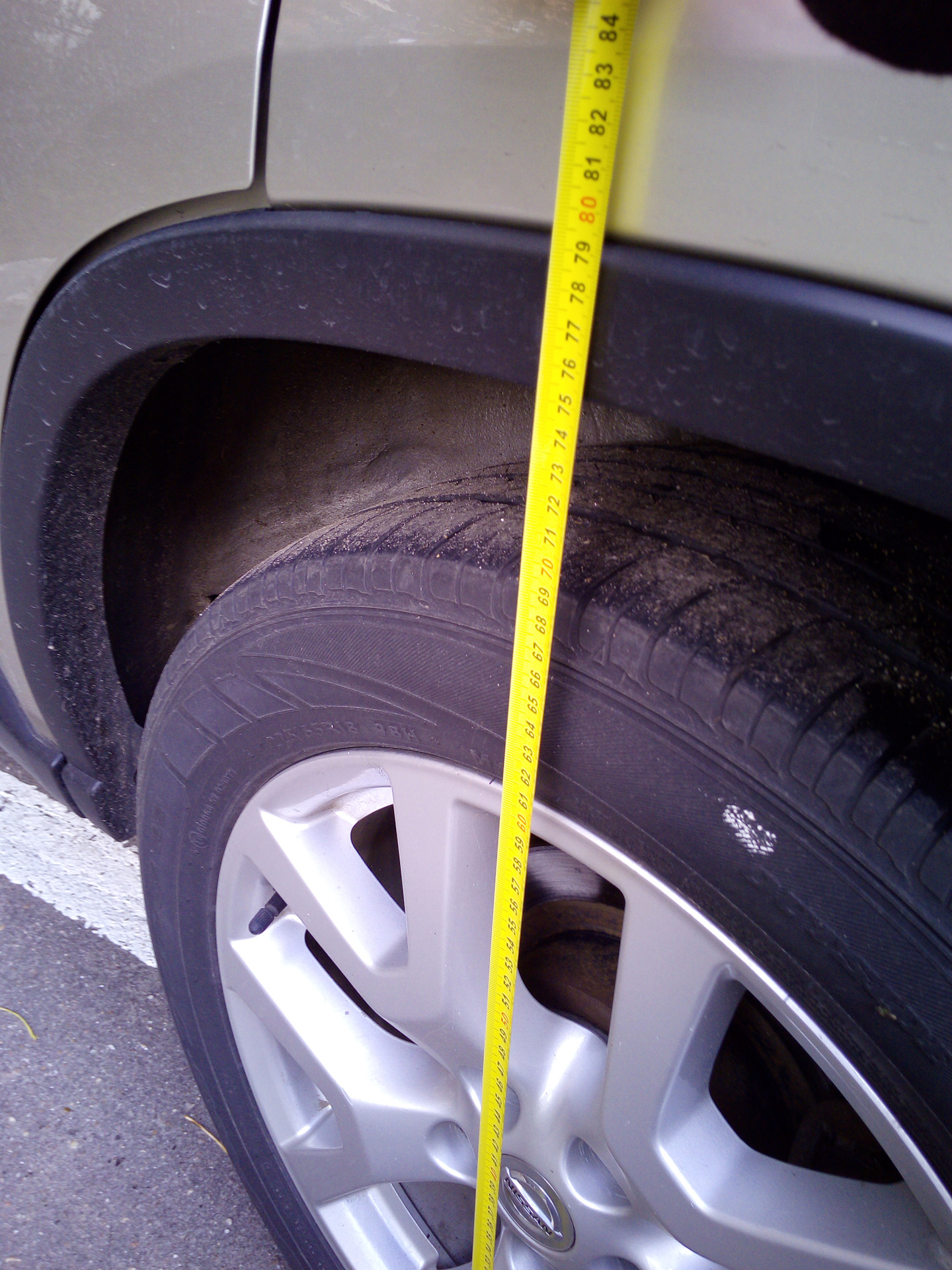

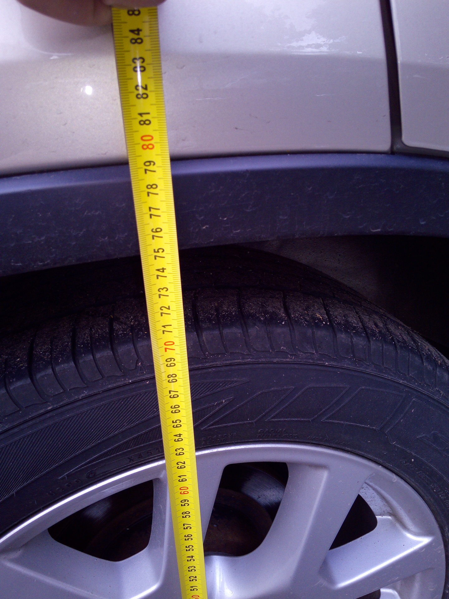

Сразу после установки испугался — зад был задран очень высоко. Но погазовали на ручнике и все ок. Проехал я еще около 50 км. и сделал замеры.
Итог: слева — 79 см, справа 78,5 см.
Пружины длиннее на 20 мм, а лифт оказался +35 мм.
Внешне кстати не заметно. К тому же пружины еще подсядут.
На лежачих полицейских амортизатор в упор не бьет, так что штатные можно не менять.
Доволен как слон!
И никаких проставок!
P.S.: Обменяю старые штатные пружины на символическую сумму денег.

Интересный момент — пружины на 20мм длиннее штатных, а итоговая высота 79см. Клаксон со штатной длиной даёт высоту 81см. Выходит, что траставто прилично проседает.
Скорее выходит что Клаксон очень жесткие : ))
Я и не отрицаю, об этом и написал, чтоб люди знали, прежде чем сделать выбор. но речь-то о длине пружин — траст длиннее а сжимается больше. Клаксон, конечно, жёсткий, но не да такой степени.
