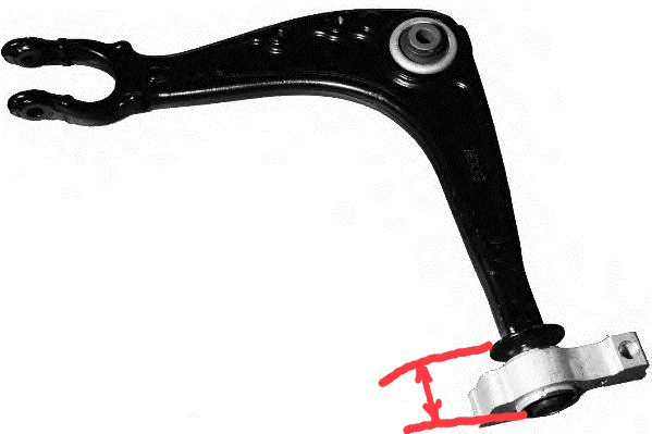

Вобщем при переборке сайлентов подвески, обнаружилось, что улитки стоят усиленные.
кто-то додумался запресовать в них сайлентблоки от подвески мерседеса W210.
решил пойти дальше и запресовать туда аналоги этих сайлентов из полиуретана от Точки опоры.
заказал их, получил,
перепресовали их в улитки, сняли фаску со стороны посадки на рычаг, т.к. там на рычаге расширение. вроде всё норм.
загнали машину на подъемник, сняли рычаги, кинулись перепресовывать на них эти улитки и на тебе, они свободно одеваются на рычаг ((
т.е. в Точке опоры пролюбили внутренний размер посадочного места этого сайлентблока.
машина разобрана, чё делать?, спрашивают на сервисе.
пришлось экстренно мчать в Ростов на авторынок и искать у кого в наличии есть такие сайленты именно как уже стояли в улитках- 210 333 55 14.
нашел. по 750р/шт.
приехал, перепресовали, сточили опять кромку, напресовали на рычаги, собрали подвеску .всё ок.
надеюсь проходят долго. всё таки они шире почти в два раза получается, чем родной сайлент в улитке, ещё и двойная система в этом сайлентблоке.
Теперь хочу ещё высоту подвески откорректировать через диагбокс. и схождение подрегулировать потом поехать.
п.с. кстати, изначально, когда купил все сайленты на перед, то улитки взял MEYLE 11146100040.
это при разборке уже увидели что там стоят какие-то усиленные.
витоге MEYLE мне хватило с моим стилем езды по ямам на неделю.

это он со стороны рычага цельнолитой, с обратной стороны там есть "дырки" плюс он двухслойный.
Это интересная мысль, тоже смотрю на родные и думаю как же они выдерживают на наших дорогах! Интересно посмотреть фото как они установленны, а то тоже махну на мэрсовские, тем более вчера на развале перед не сошелся в норму, так и так скоро менять.
ну при установке улитки мейли, как наверно и любой другой обычной, там ставится шайба на рычаг, а потом сама улитка. между шайбой с улиткой получается пустота.
а при установке мерсовского сайлента в улитку, шайба эта не ставится, её заменяет шайба на мерсовском сайленте и пустоты нету, идет сплошной сайлентблок.
Эта шайба только для удобства снятия сайлента с рычага
ну я к тому, что место там есть и этот мерсовский сайлент как раз становится
Хотелось бы фото новых сайлентов в улитке… И как сидят на рычаге
да после того, как лемфердеры привез, больше не фоткал дальнейший процесс.
