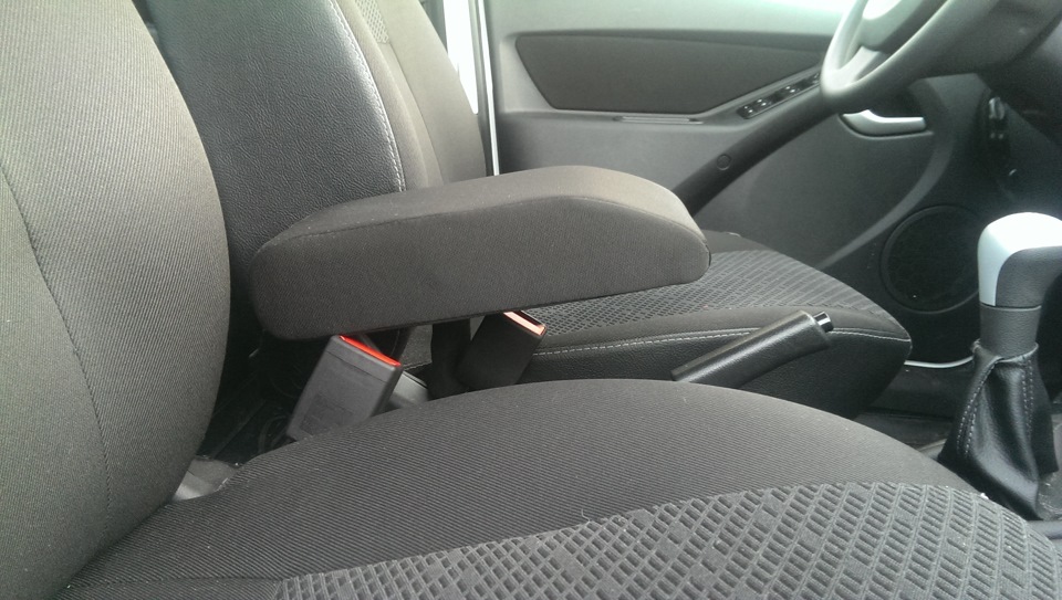

Очень не хватало подлокотника.
Единственное достойное, что нашел на рынке.
"Мини барчик" болтался между сиденьями как карандаш в стакане, и при резком торможении норовил улететь в магнитолу. Покатался 2 часа и поехал менять.
Устанавливается просто.
Инструмент:
плоская отвертка — 2шт.
крестовая отвертка — 1шт.
ключик на "13" — 1шт.
Дополнительные принадлежности:
Помощник — 1шт.
Ровные, под правильным углом заточенные руки, растущие из плеч — 2шт.
Желание сделать свой автомобиль лучше — неограниченное количество.
Отодвигаем сиденье назад. Поддеваем плоскими отвертками ручку регулировки положения сиденья, идет туго( Выкручиваем винт, снимаем накладку, откручиваем ключиком болты спинки. Просим помощника подержать спинку, ставим подлокотник, вкручиваем болты. Собираем в обратной последовательности. Ставим магарыч помощнику, радуемся)))))
