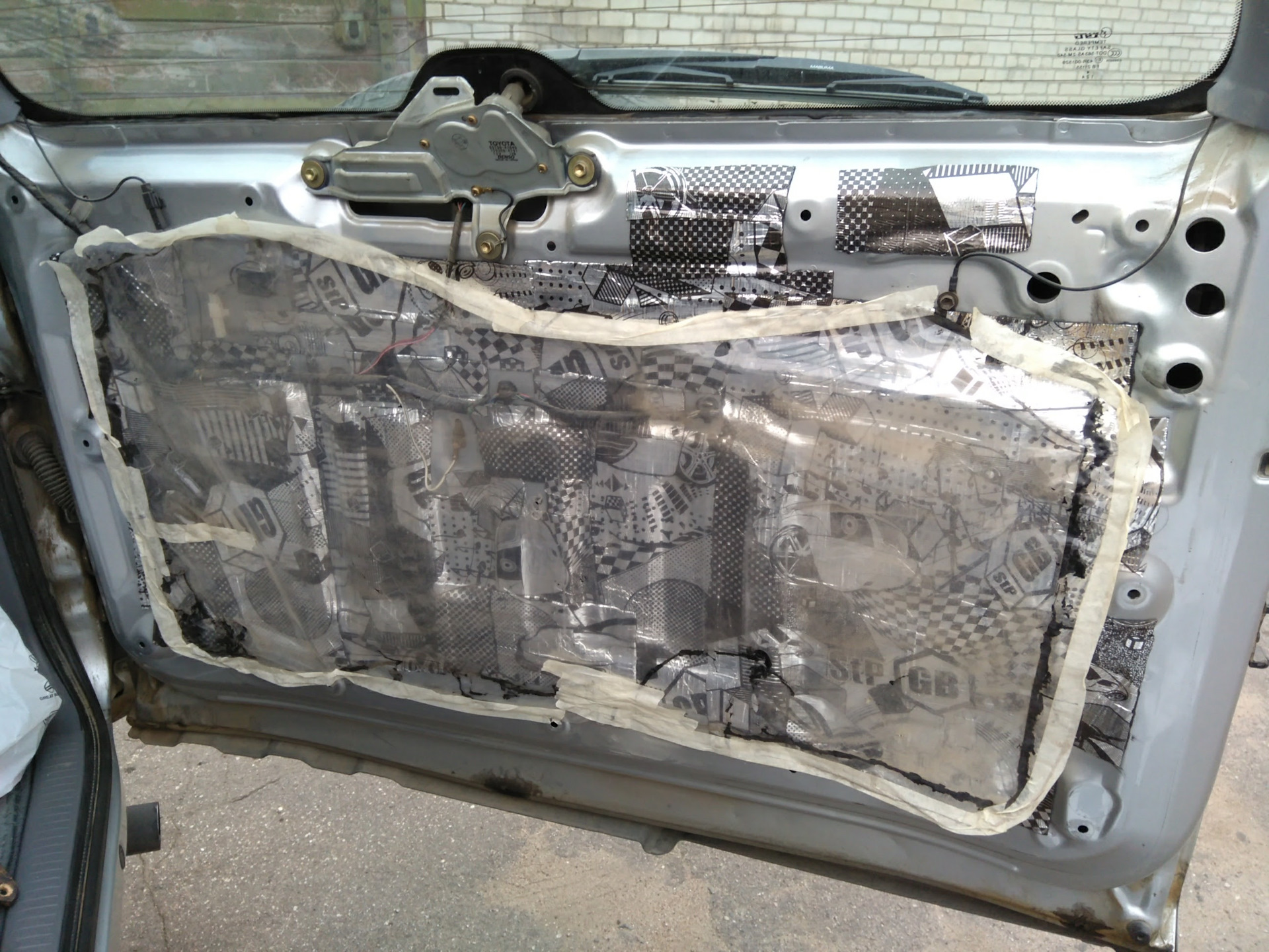

Совсем немного доработал шумоизоляцию всех дверей, заклеив остатками GB3 технологические отверстия и переделав теплоизоляцию, сделав покрасивее. Все двери не фоткал, картинка примерно одинаковая.

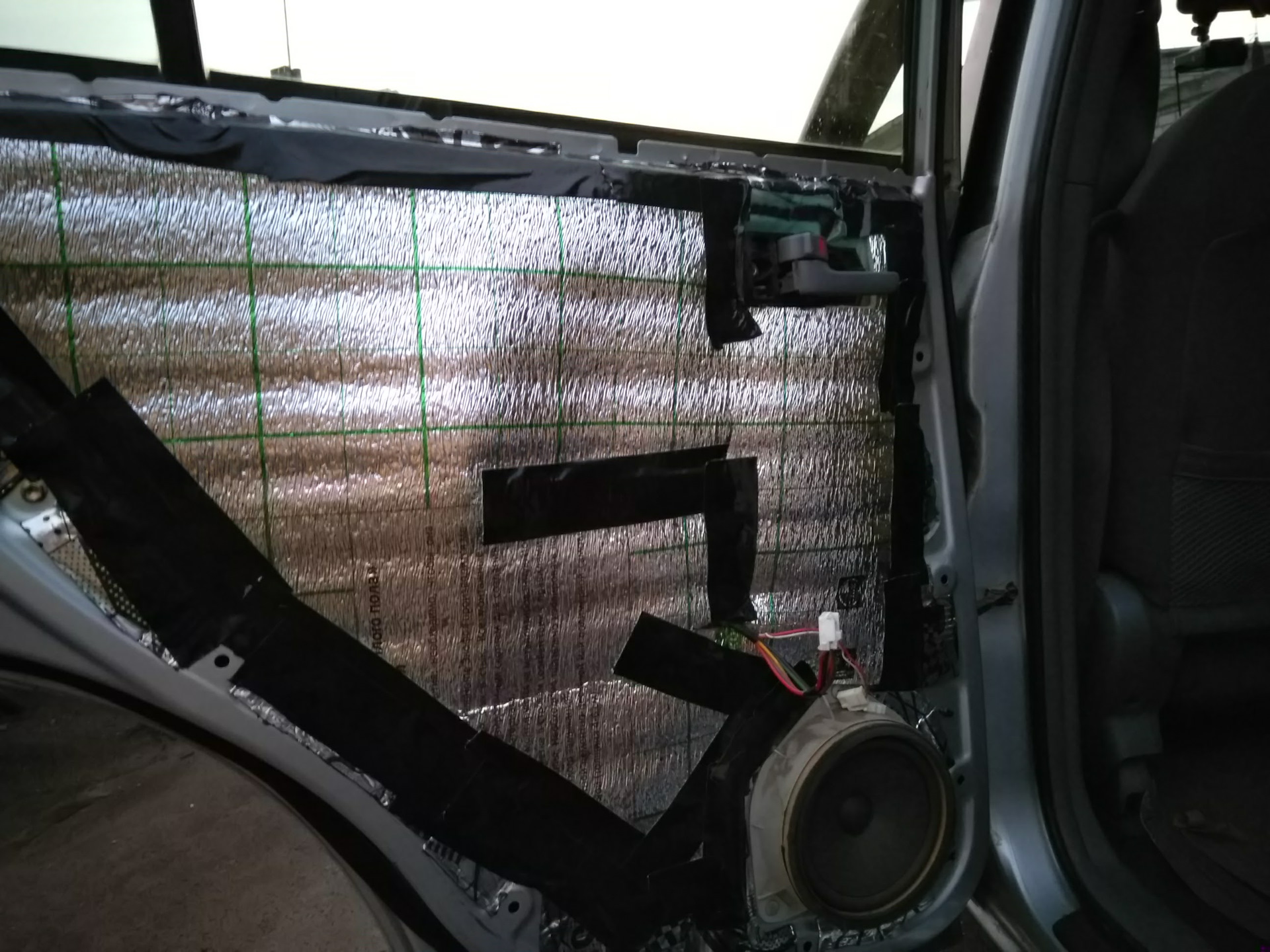

По всем дверям — наружная и внутренняя стенка металла — STP GB2, технологические отверстия — GB3. Второй слой — теплоизоляция Экофол. Этот материал не имеет клеевого слоя, поэтому крепил по контурам крепким волокнистым скотчем. Скотч настолько крепкий, что случайно приклеившись к самому себе, отклеивается только с кусками самого себя.
Результат — эффекта холодильника не ощущаю, хотя всё же склоняюсь к тому, что, возможно, я забыл, как ощущается рав4 без шумоизоляции. Крышу не делал, но не может же быть от неё шума столько, чтобы она значительно влияла на конечный результат.
Суммарные затраты на материалы — не более 120$ или 7000 рос.руб.

Может! когда снега на крышу ляжет зимой, то в авто намного тише становиться, я все никак не соберусь крышу сделать. Сильный эффект шумки почувствовал после работы над дном. С дверями музыка качественнее играет а с шумом как-то не выделяется на общем фоне всего остального.
Тогда представление не окончено:) Буду покупать ещё пару листов 2mm
