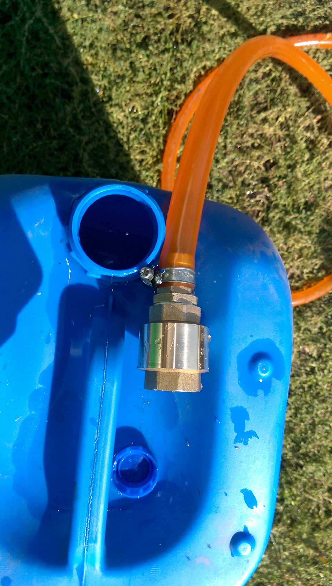

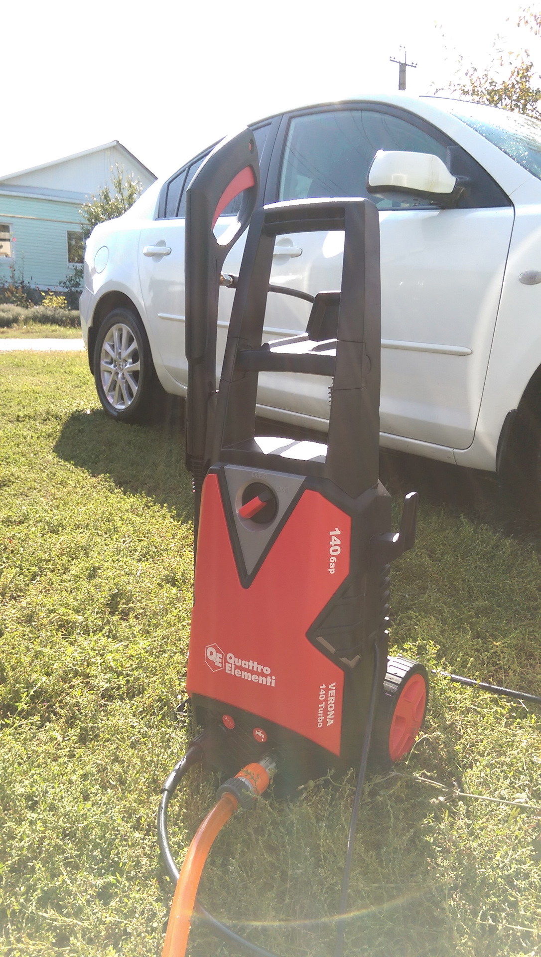

Выбирал из керхеров 5-х, но отзывы на 3-ку, вот и решил лучше взять подешевле с такими же характеристиками, но с хорошими отзывами. Мойка показала себя отлично, давление достаточно чтобы мыть всё что угодно, шланг коротковат всего 5 метров. В целом все в ней понравилось, докупил обратный клапан 3/4, шланг на 3/4, соединитель с аквастопом.
Запчасти на фото: 1405AL

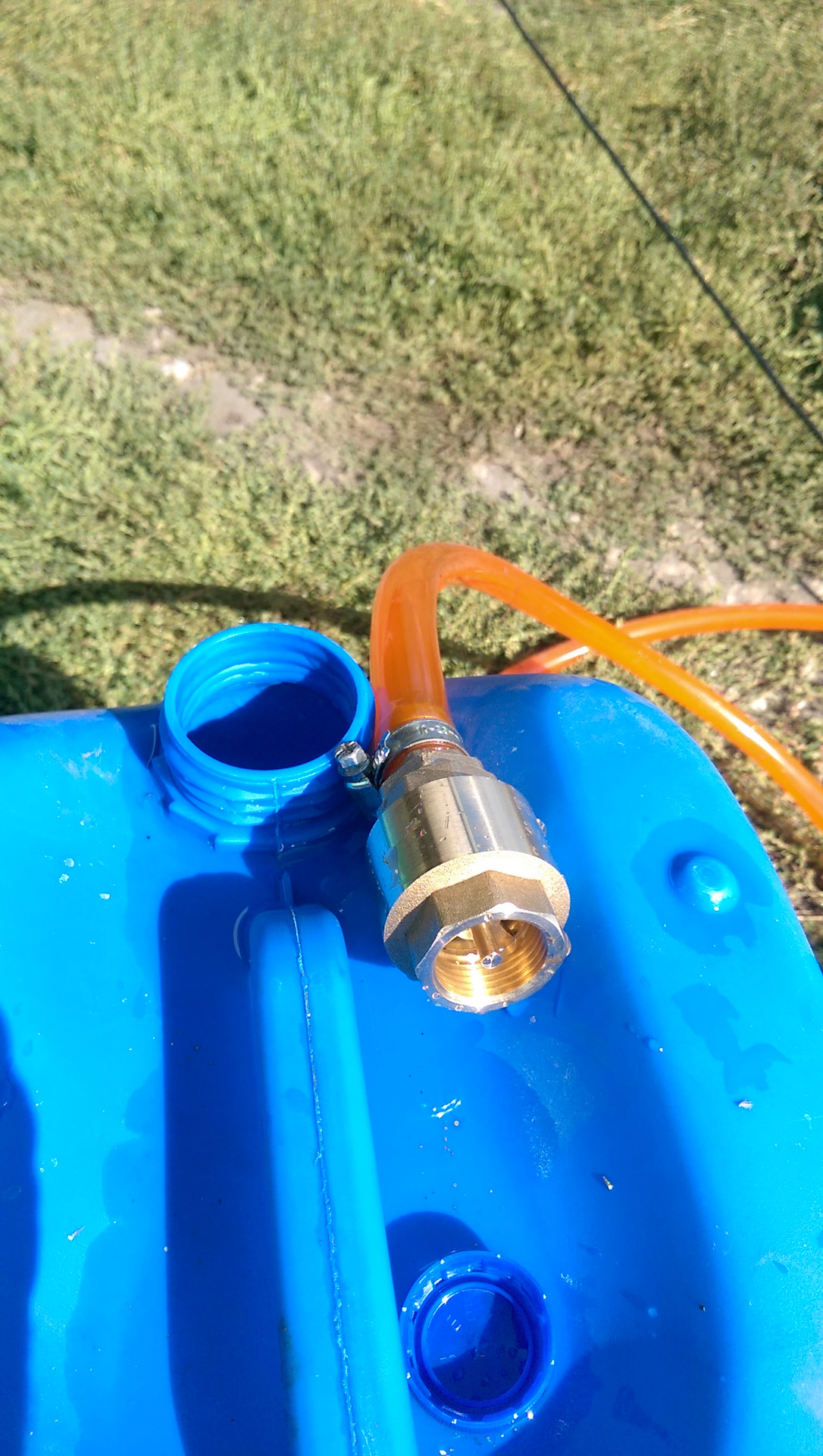

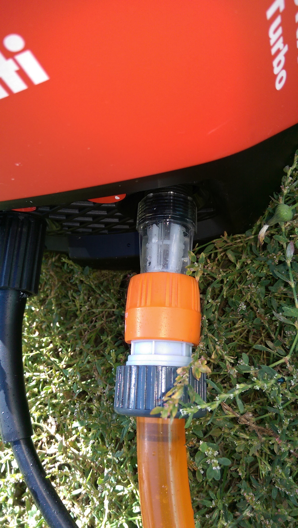

Добрый день. Тоже делаю такой шланг. Обратный клапан с сеткой понятно, нужен для того, чтобы вода не возвращалась. А вот быстросъем, в чем разница обычного и с аквастопом? Нужен он здесь?
Аквастоп для остановки воды, быстросъем снимаешь а вода так и идет
Добрый день! А что за обратный клапан, для чего он?
Купил себе тоже минимойку той же фирмы, только по дешевле, Palermo вроде)) Все жду не дождусь, когда на даче воду дадут, уж больно хочется опробовать аппарат))
Заливаешь через него воду в шланг и она обратно не выливается кидаешь в емкость, собственно система не завоздушена. Это требуется для забора из емкости, если из водопровода то обратный клапан не требуется.
Добрый день! Как мойка?
Приветствую. Мойка нормально только сегодня ей мыл, еще бы на метр длины шланга высокого давления побольше и было бы вообще замечательно
