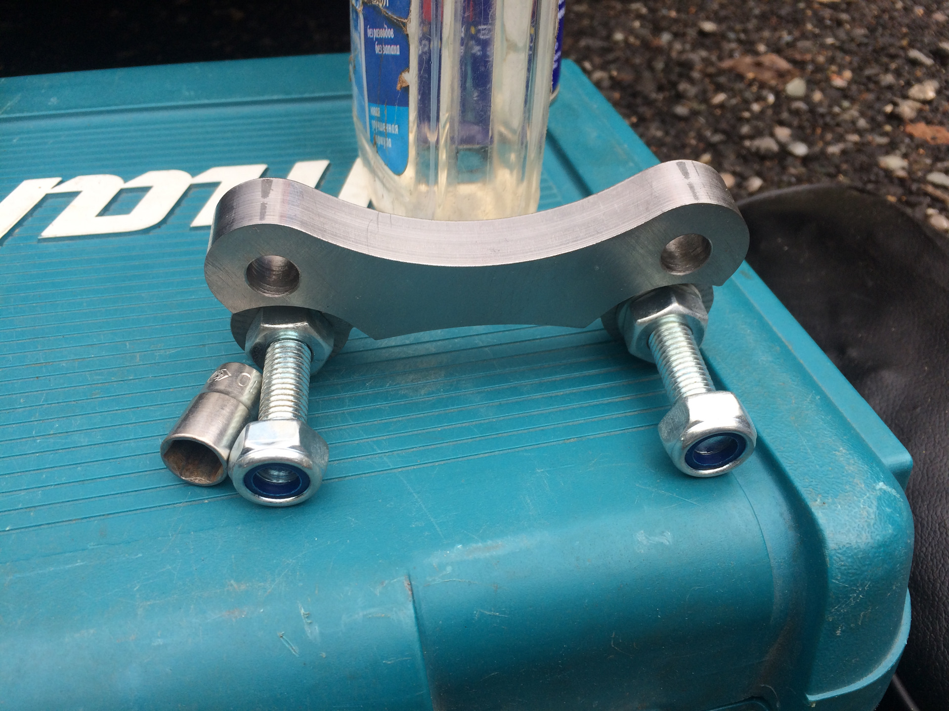

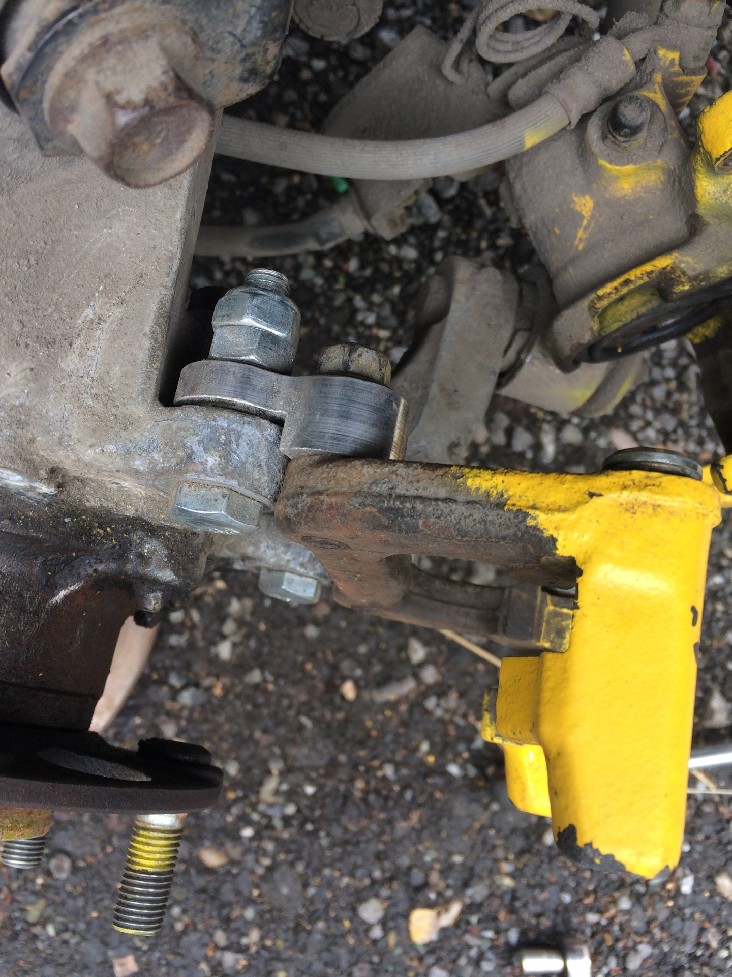

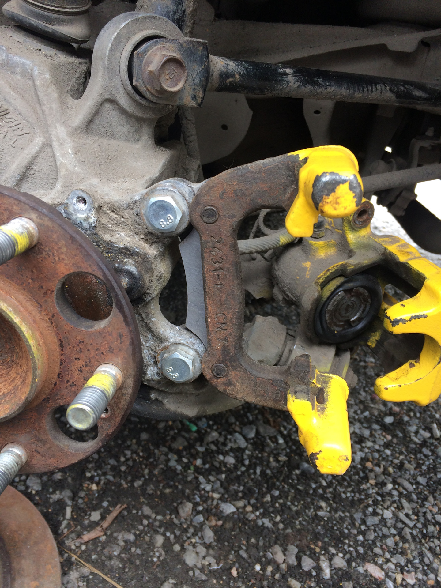

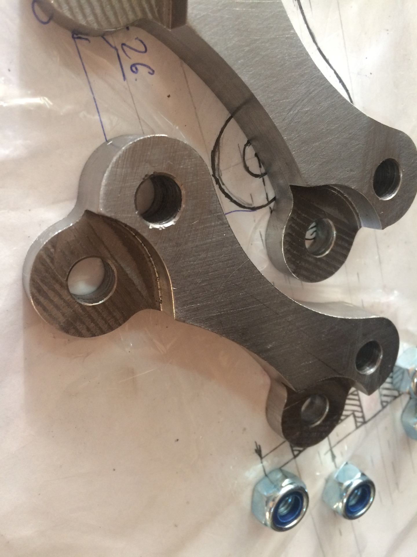

Первым делом занялся поиском проставок под суппорта!Нашел в vk.com/album-76213532_201777536 Accord Tuning Club за 3500 плюс до Барнаула доставка около 500!Подумал как то дохрена за два куска железа не известного происхождения ((((!
Вообщем начал искать их чертежи-accord tuning послал, кто то их пытался втридорога продать, выручил же одноклубник и единомышленник из Брянска-bigrocket. (еще раз спасибо, дружище 😊🍺🍺🍺🍺🍺)!

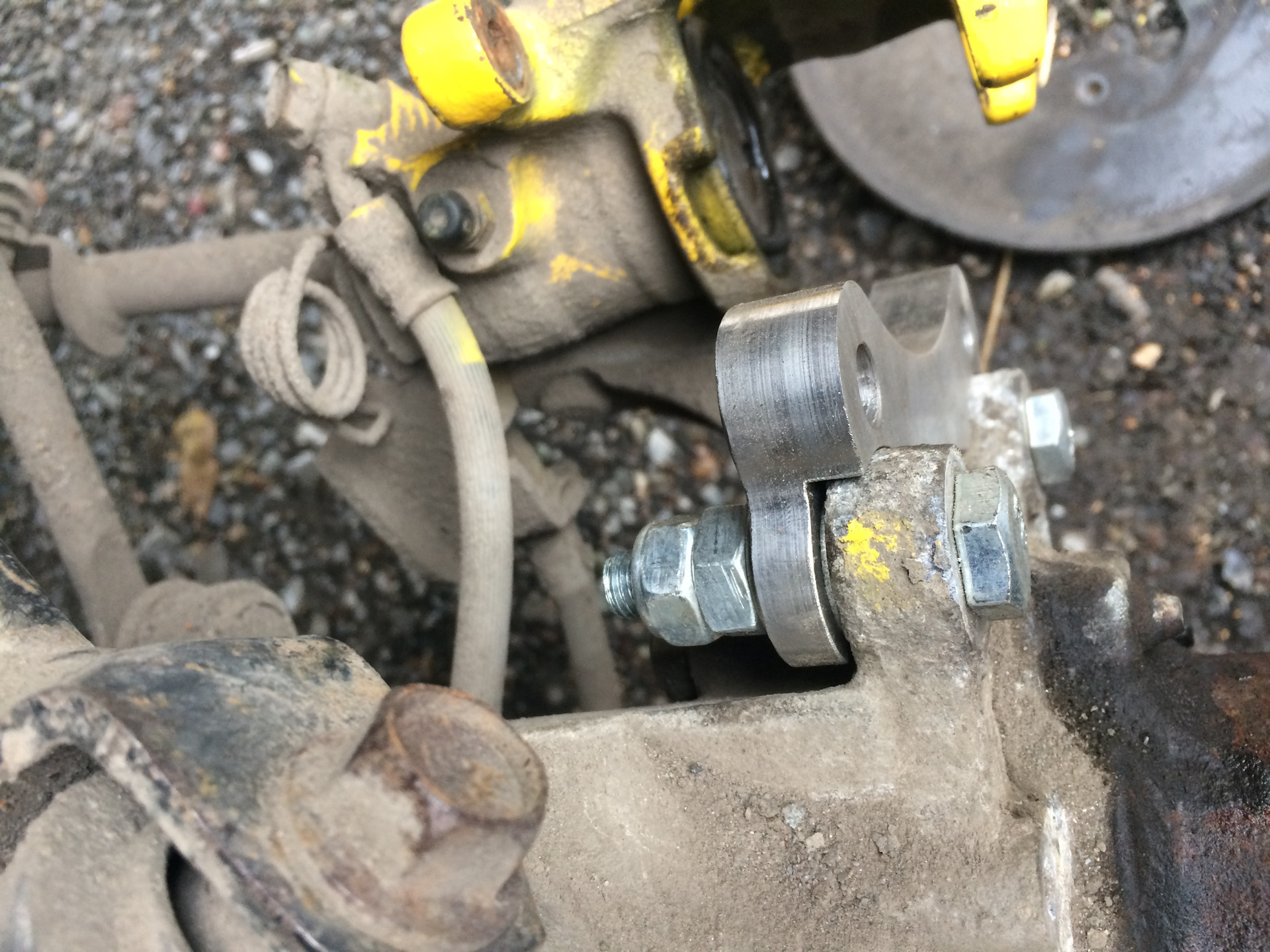

С чертежами пришел к одноклубнику из Барнаула lifer
Слава, мастер своего дела, что то подкорректировал в чертежах, поколдовал со спец программой и вырезал из цельного куска супер мега прочного нержавеющего внепланетного))))🚀металла такую красоту😊👍👍👍

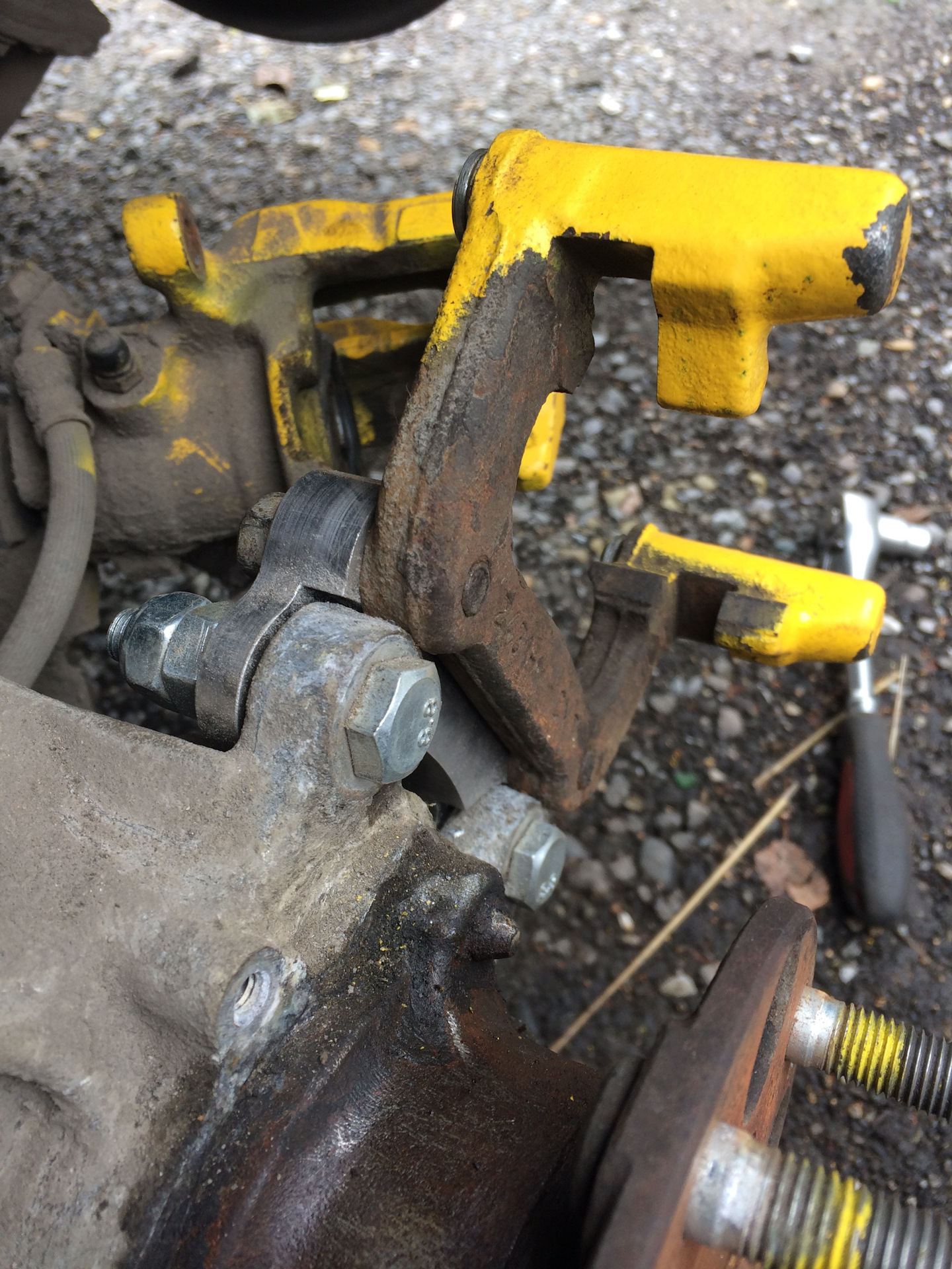

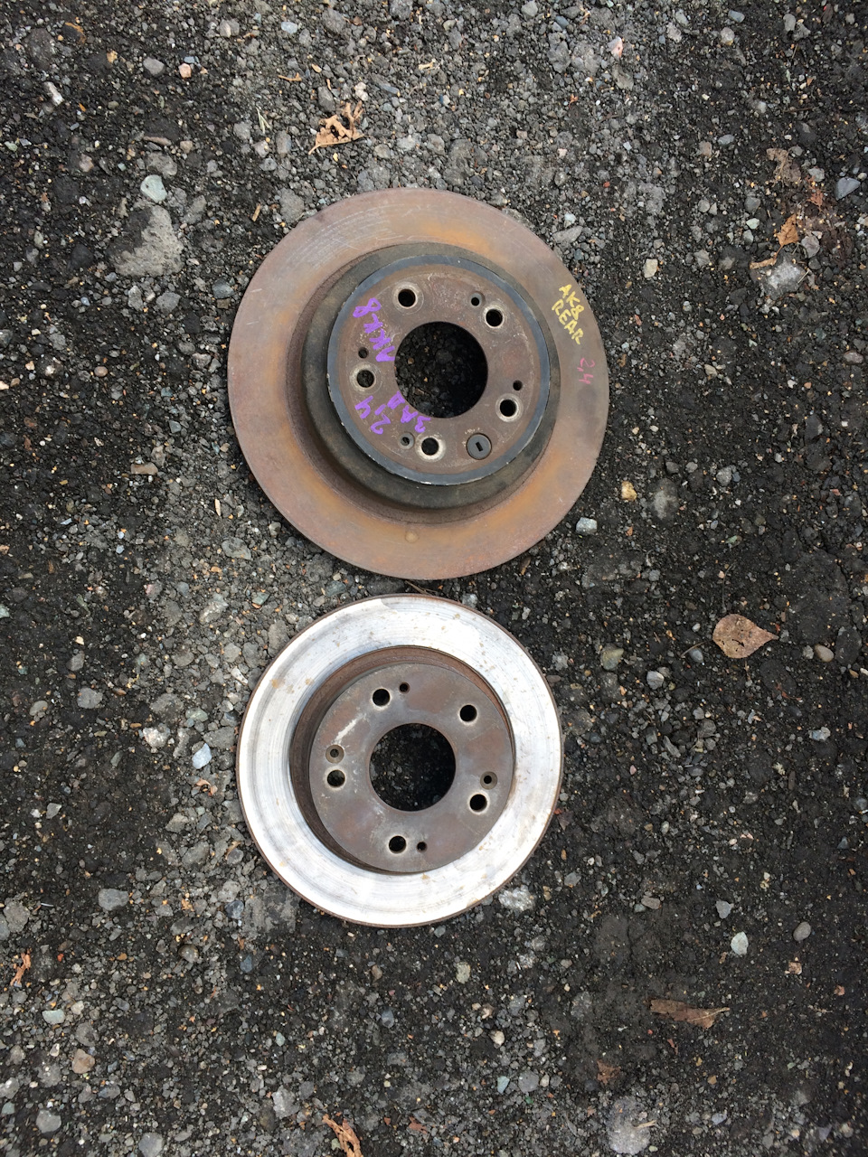

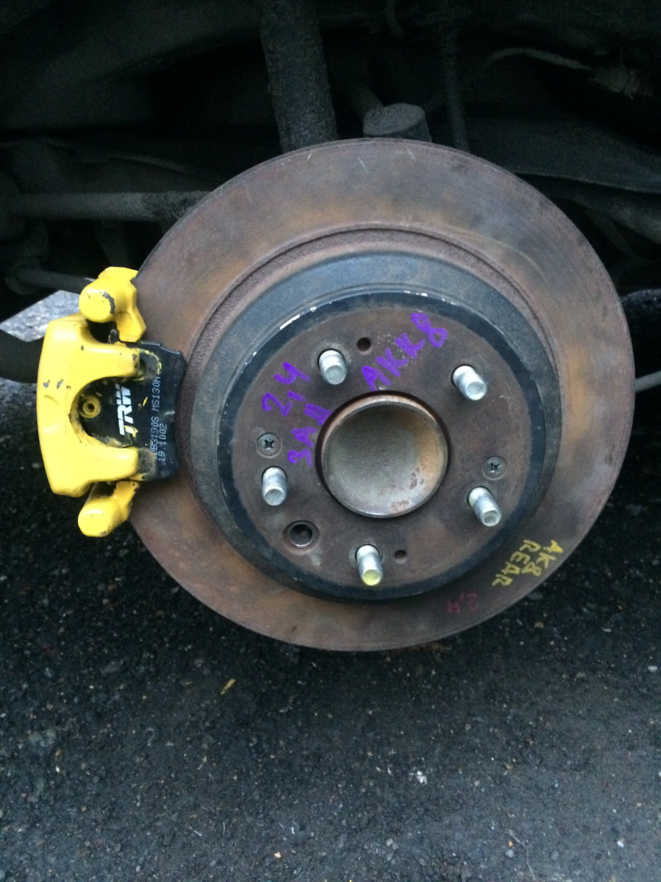

После этого нужно было выбрать какие диски ставить!Думал от crv — у них ЦО=64,1 такое же как у нас, но подогнали на эксперименты диски от 8 аккорда, 2,4 с минимальным пробегом-так что вопрос решился сам собой)))!

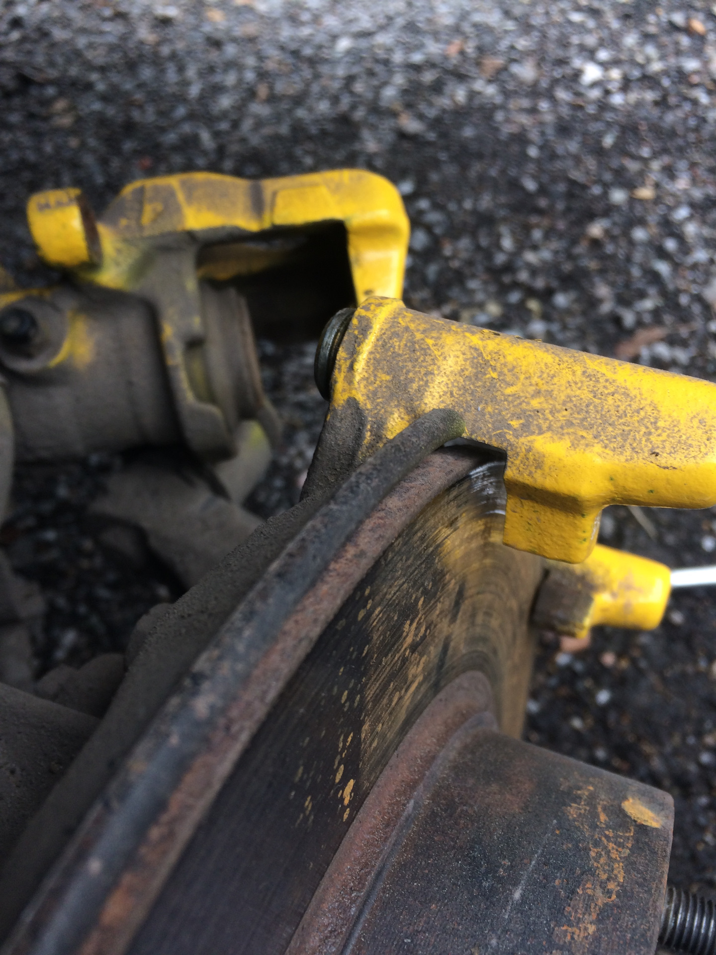

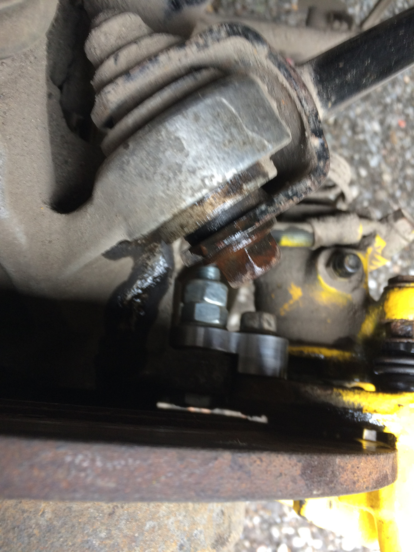

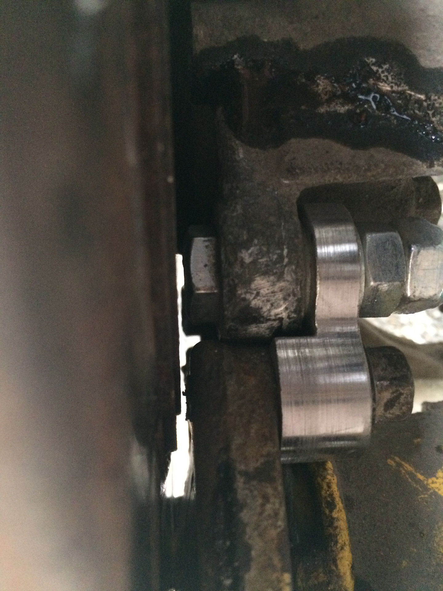

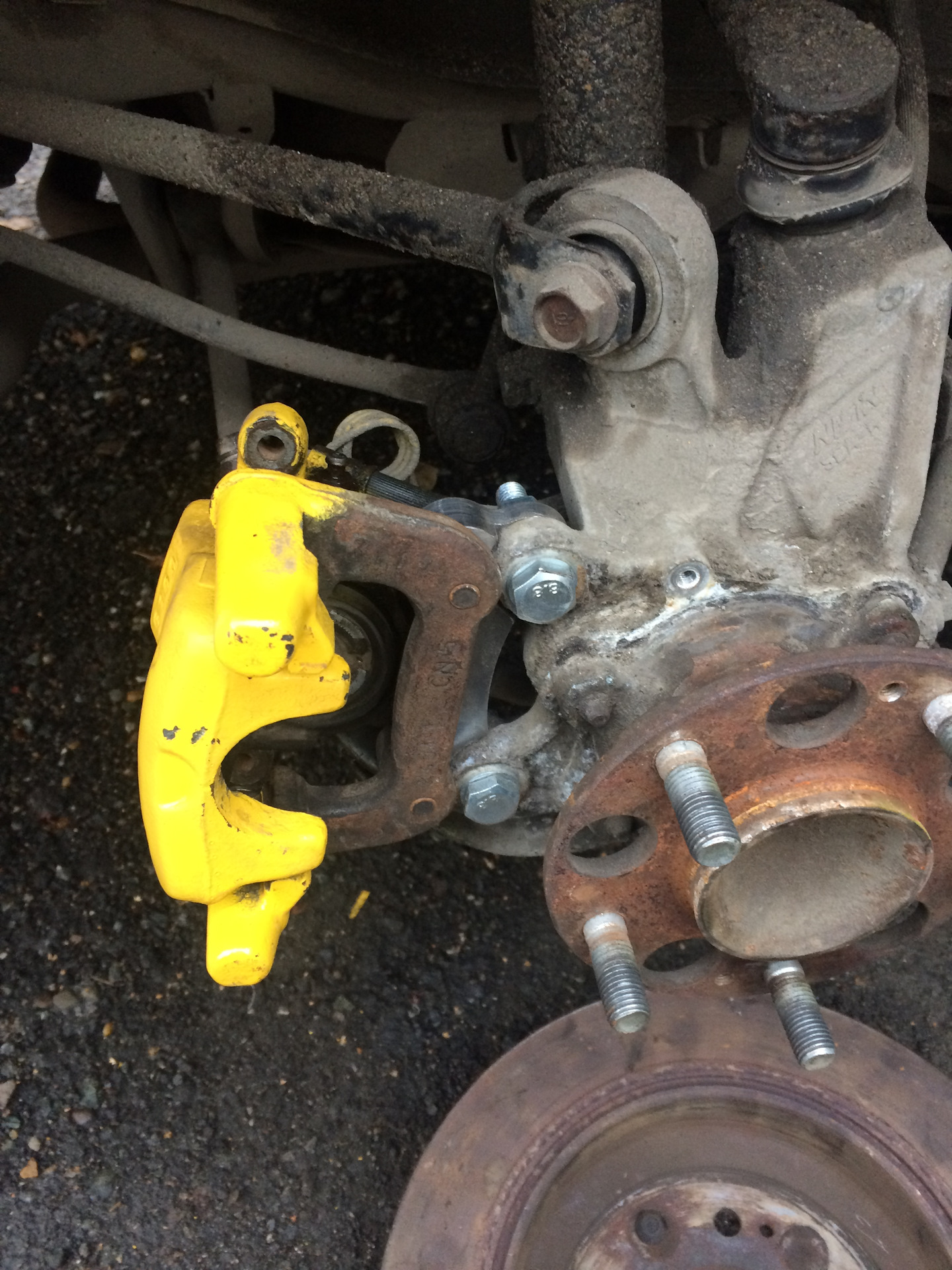

Теперь очередь дошла до суппортов!Оказывается штатные Lucas, что на европейцах с проставками встают в 16 литьё без проблем, а вот Nissin нет-отлиты из более массивного куска металла!Так что от Nissin пришлось отказаться, зато Lucas были полностью обслужены, проверены все резиночки, направляйки смазаны смазкой trw pfg 110!Крепление тормозного шланга
снизу было переставлено местами, что бы шланг был не в натяг !защиту диска сначала отогнул как все и делают, но мне не понравилось, как это выглядет и в итоге снял их!Кстати никто не знает нужна ли она, может поставить с 8 аккорда ?подойдет ли нам?

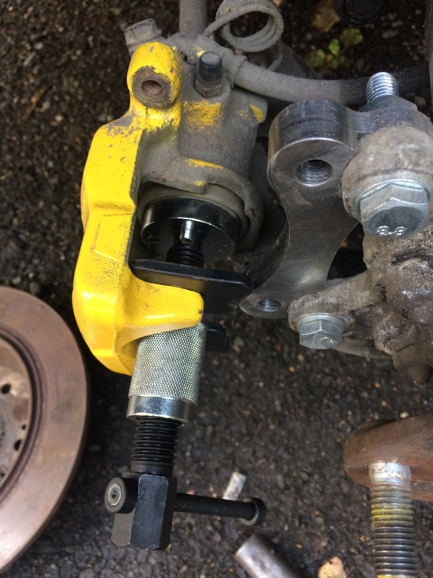

И опять же хочу сказать спасибо еще одному одноклубнику Accord7ClubBarnaul- phen0men Сане, за спец хреновину для утапливания поршня суппорта😊👍Реально хорошая вещь 👍

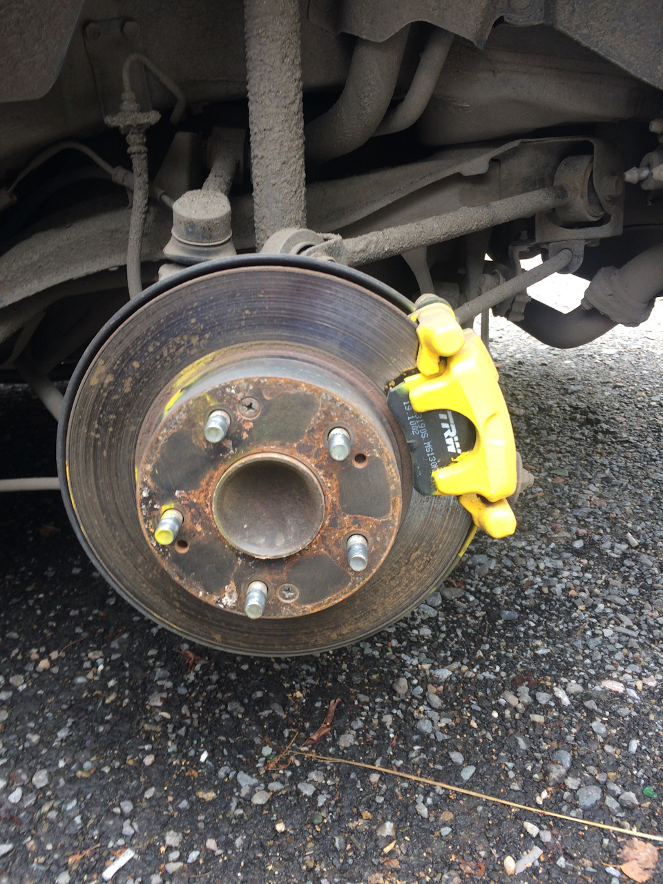

Изменилось ли что то при торможении-пока не понял )!

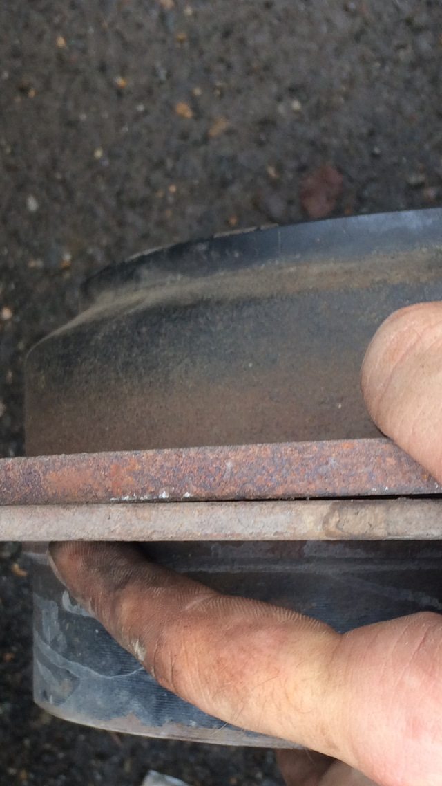

Диск реально здоровый и по толщине значительно больше, что видно не вооружённым взглядом!Колодки оставил пока старые -их не жалко, пусть притрут диск)!Но главная задача-заменить велосипедные диски была выполнена )!
Покраска суппортов краской из балончика без снятия-потеря времени и нервов -надо пескоструить и порошковой краской красить!(

впервые слышу, что задние еврейские суппорта не влезают на 16й литой диск…
Ну вот наконец и узнали )!
как же их ставят?подпиливают железо суппортов? куча записей про болт-он перед и зад от еврея. Максимум тросик ручника меняют.
Все правильно встают как родные, но задние только в 17 литьё !
Обманул ты меня ! =(
www.drive2.ru/l/499796755…age=0#a500605995932713308
Ты кто такой и откуда нарисовался с такими наездами?!а теперь еще раз прочитай пост по ссылке которую ты мне здесь скинул и мой-найди 10 отличий!Если это трудно сделать, даю подсказку-суппорта задние я ставил через проставки и тормозной диск у меня от 8 аккорда-если интересно, то его ттх легко найти в интернете!по твоей ссылке я не увидел никаких проставок, человек тупо поменял суппорта с европейских Lucas на японские Nissin-именно поэтому 16 литье у него встало на эти суппорта!
