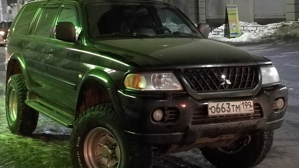

Собрался менять ГРМ со всеми подкапотными прокладками.
Вопрос: Кому в Москве или М.О можно доверить такую непростую работу?
Ребята должны быть действительно проверенные ( сам, к сожалению не смогу поменять в связи с отсутствием времени )
Что в данный момент закупается и что планирую менять:
1. Ремень ГРМ Contitech CT1080 (MD307487)
2. Ролик ГРМ натяжной Koyo PU106018FRR1D (MD140071)
3. Ролик ГРМ направляющий Koyo PU305729ARR1DW1 (MD319022)
4. Автоматический гидронатяжитель Hyundai/Kia 24410-39001 (MD341830)
5. Шпонка шкива коленвала MD008959
6. Болт шкива коленвала двигателя MN155081
7. Помпа (насос) охлаждающей жидкости GMB GWM-51A (MD979169)
8. Сальник коленвала передний MD372249
9. Сальники распредвалов MD372536
Далее прокладки подкапотного ( раз лезем разбирать заменим все )
10. Mitsubishi MD 309720 2 шт. Прокладка впускного коллектора
11. MitsubishiMD 303148 2 шт. Прокладка клапанной крышки
12. Mitsubishi MD 198128 6 шт. Кольцо уплотнительное свечного колодца
13. Mitsubishi MD 149764 1 шт. Прокладка коллектора под трубку клапана егр
14. Mitsubishi MD 199282 1шт. Прокладка впускного коллектора паука
15.Mitsubishi MN 176208 2шт. Кольцо уплотнительное головки блока
16.Mitsubishi MD 184662 Уплотнение корпуса дроссельной заслонки
17.Mitsubishi MD 119127 Прокладка клапана рециркуляции выхлопных газов. (MD 088604)
Спасибо Xcomp за артикулы последних 3 прокладок.
