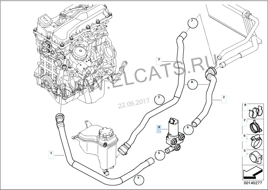

Вчера почитал ошибки на машине, появилась ошибка дополнительной водяной помпы, 00A6D1, пока не понимаю насколько это серьезно, может быть кто-то сталкивался с подобной проблемой и знает, чем это грозит.

Помпа ремонтопригодна
Это радует! Посмотрел ценник на новую, стоит не дешево…
Грозит долгим прогревом салона в зимнее время и нерабочей функцией подачи остаточного тепла на заглушенной машине)
Это электропомпа, особо ничем не грозит, можно о без неё ездить, но лучше поменять
Спасибо! Номер 4 на схеме, это она?
Похоже, плохо видно в телефоне
Спасибо!
