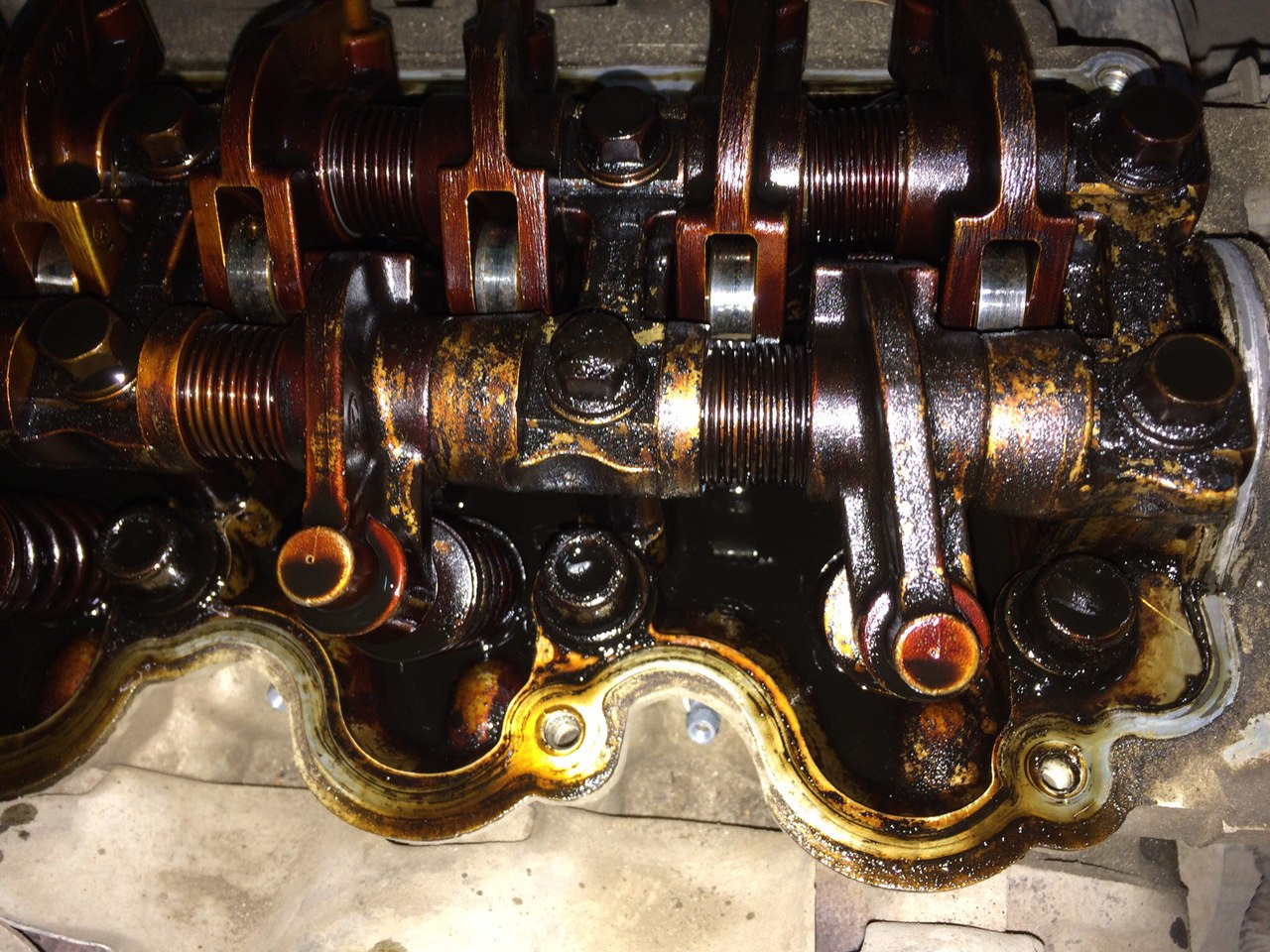

Собственно то, что было в этот раз:

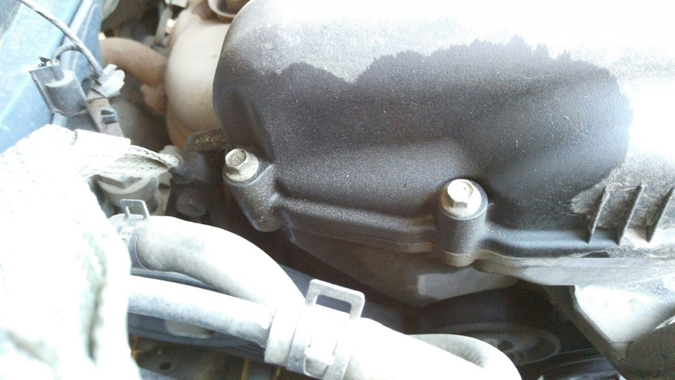

Самое противное, что масло попадало на коллектор и на светофорах вонь в салоне была невыносимой.
Ну тут уж точно нужно менять прокладку иначе задохнуться можно.

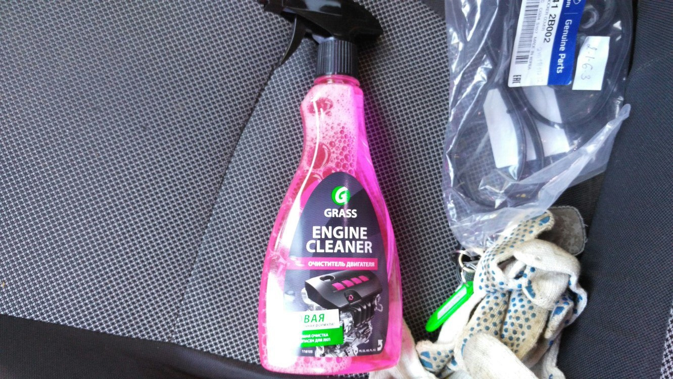

Заказывал на exist.ru оригинальную: HYUNDAI/KIA 22441-2B002 711 рублей.
Менял на работе, а предварительно нужно было отмыть место стыка крышки и ГБЦ от масла, чтоб грязюка не попала на элементы ГБЦ внутрь. Магазина путного не было рядом, купил вот такое чудо за 87 рублей:
Наносим на горячий двигатель (где сильно грязно протираем тряпкой или щеткой) и смываем водой. Я конечно такого эффекта не ожидал:
Отмылось почти как после мойки. Бутылочка супер, рекомендую)
Ну дальше я не стал делать фото, там всё ясно как божий день. Крышку снял, прокладку поменял, обратно прикрутил. Единственное на что нужно обратить внимание — это порядок затяжки болтов:
Я примерно так и затягивал.

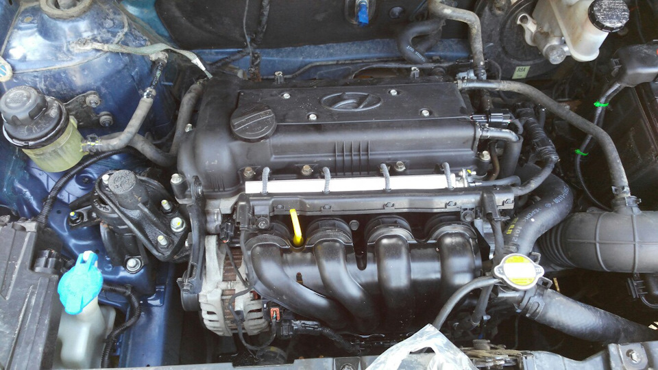

Ну и что показало вскрытие: Мотор чистый, без масляной пленки, без комков грязи и вообще к маслу претензий нет. В этот раз поглядел цепь и натяжитель цепи. Натяжитель вылез на 4 зуба, т.е. там сейчас всего 4 зуба от натяжителя до башмака, значит пока ещё в норме, цепочка при прокручивании мотора не провисает а значит всё хорошо.
