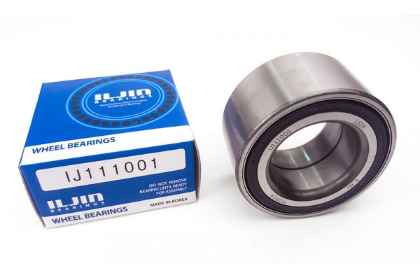

Уже тысяч как семь слышал рокот при движении и не большой гул от подшипников. Решил заменить. Выбор пал на подшипники ILJIN.
Вычитал, что они поставлялись на конвеер Hyundai/Kia. Цена за пару 1700 рублей.
Меняли в сервисе. По-дружески взяли за замену тысячу рублей.
Звук изменился в движении. Теперь я слышу заднюю правую ступицу )))
