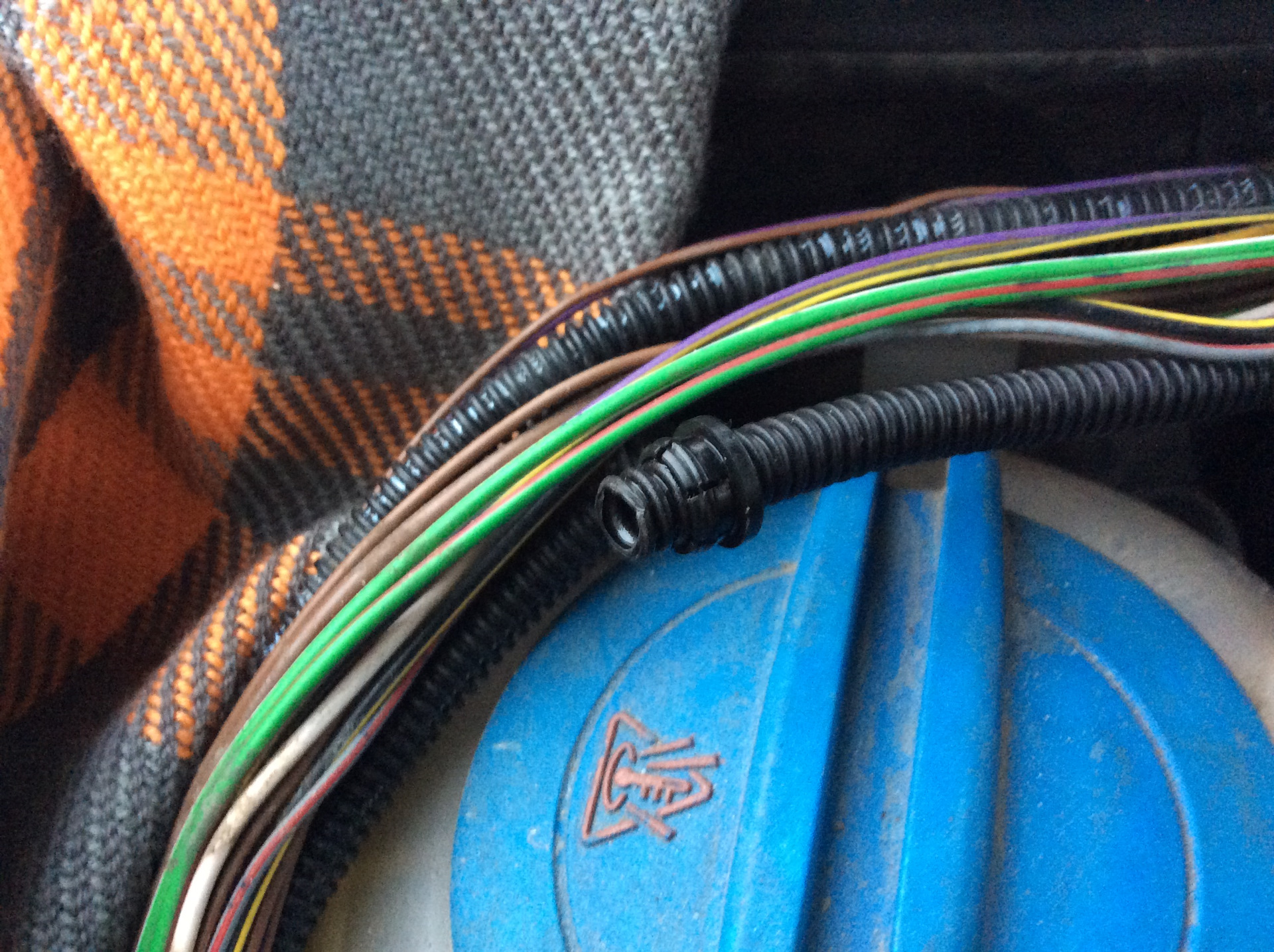

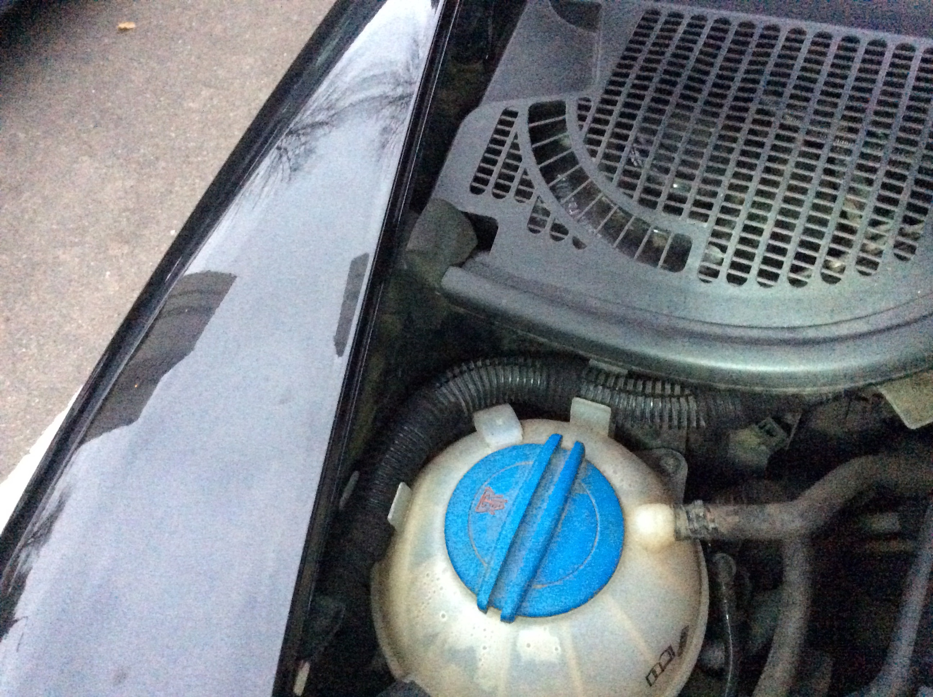

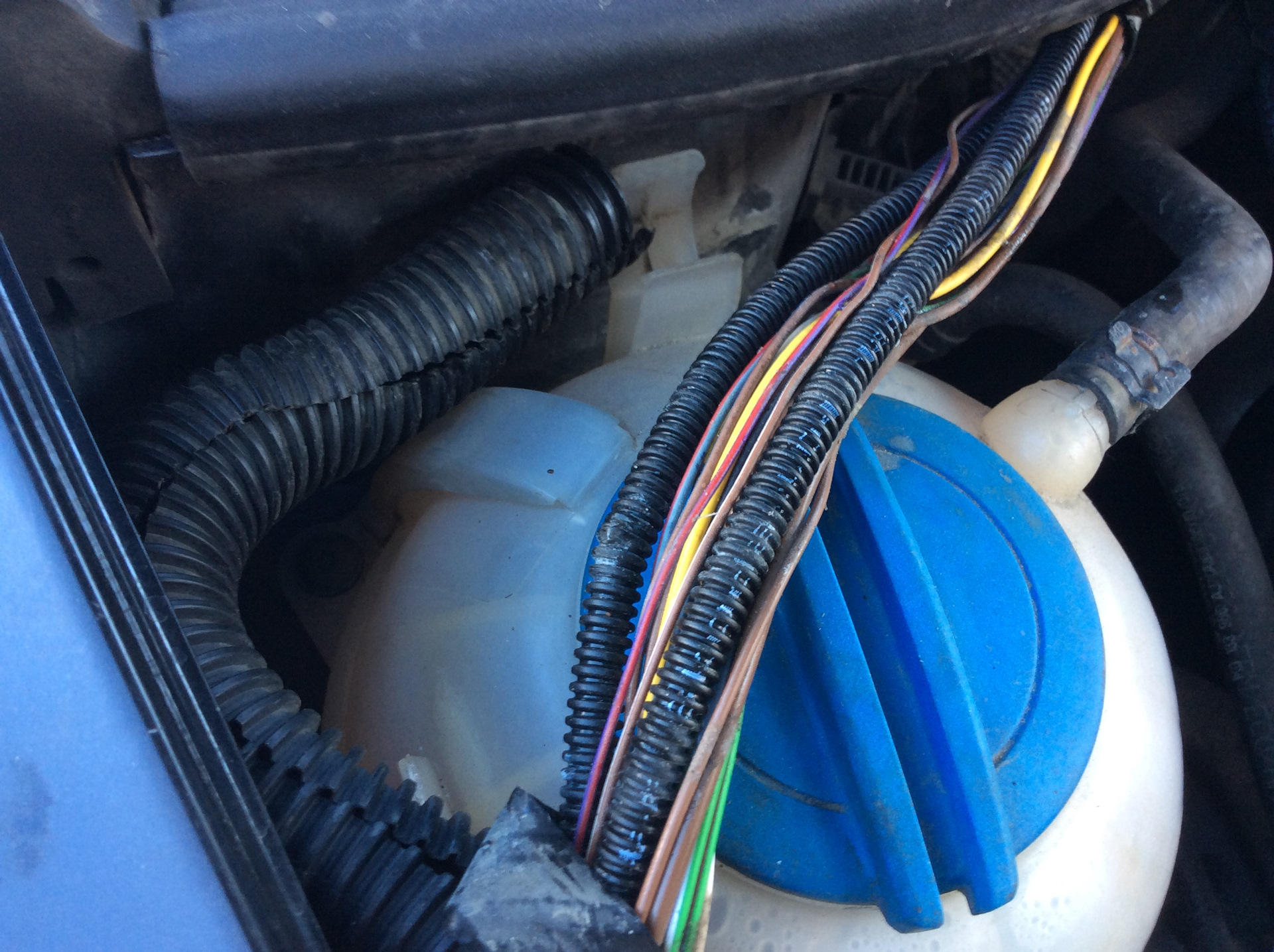

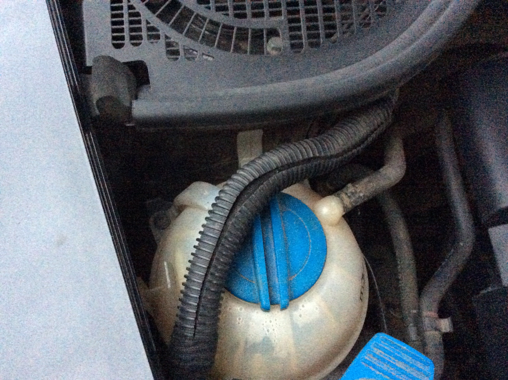

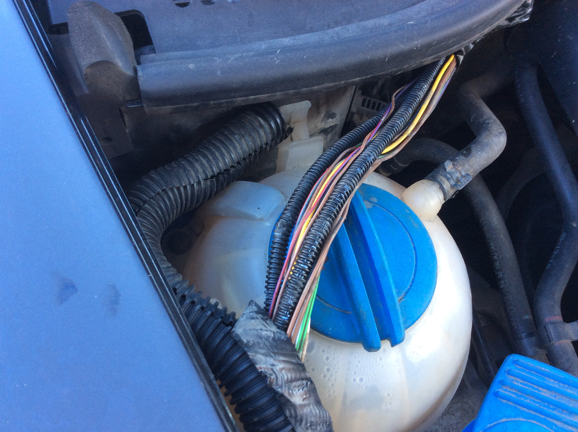

Как то недавно я обнаружил лужицу под машиной в районе омывателя, тогда я подумал, что видимо плохо закрыл крышку и при работе омывателя воду немного разбрызгало.

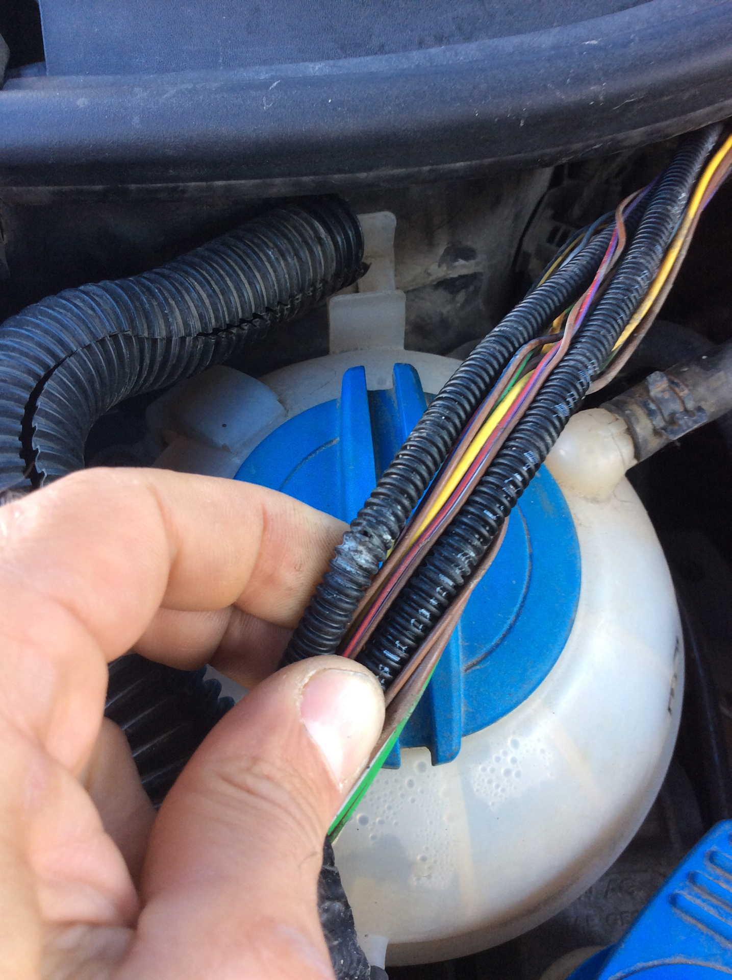

Буквально сейчас увидел опять лужу и решил осмотреть более досконально.
Вот что я увидел (видео).

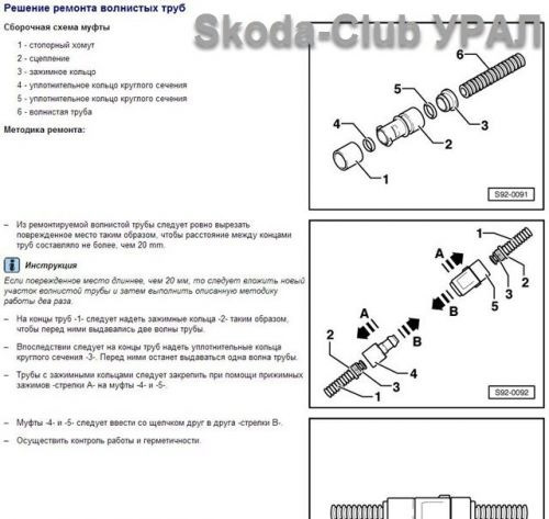

Обнаружил причину, износился шланг на задний омыватель. Повезло, что доступно для простого ремонта. Теперь буду покупать рем комплект.

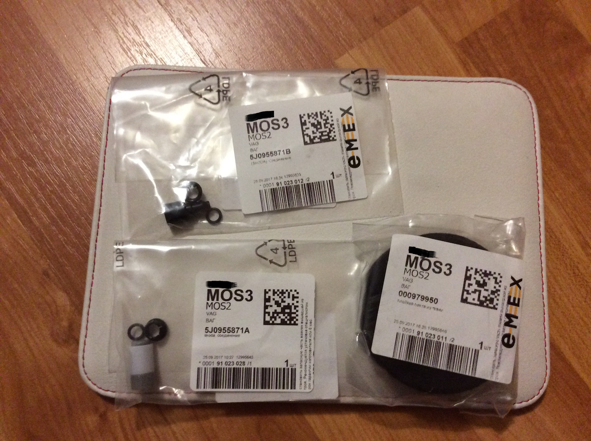

Поиск на Д2 показал www.drive2.ru/l/3480876/
5J0955871B — Штуцер трубок омывателя, "папа":
5J0955871A — Штуцер трубок омывателя, "мама":
000979950 — мохнатая VAG-я изолента, для восстановления изоляции жгута проводки:
Буду делать сам, после того как сделаю дополню тему.

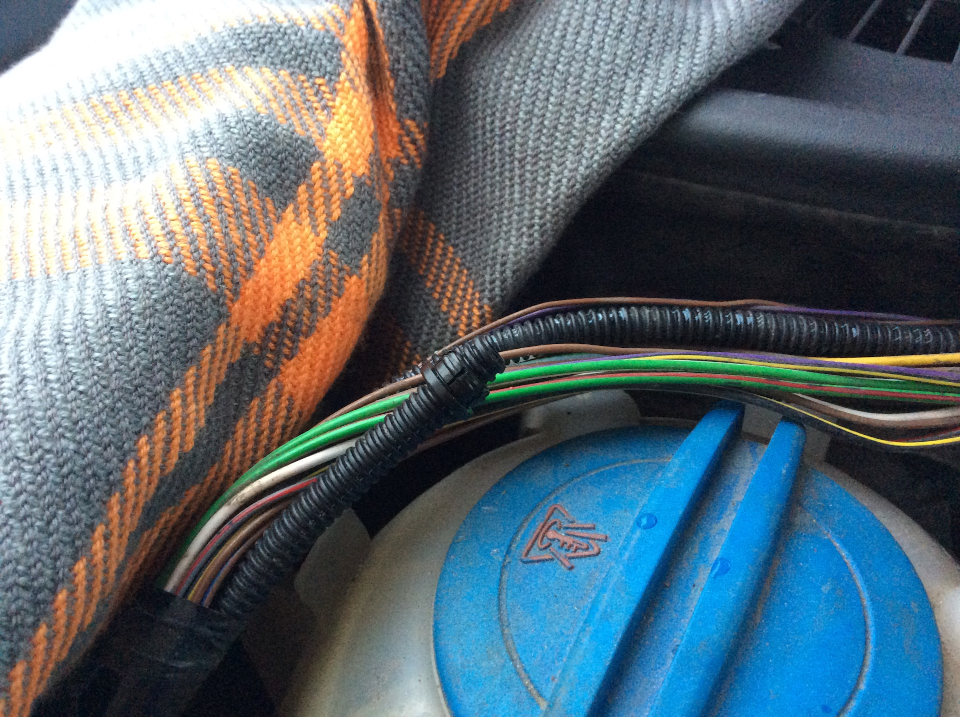

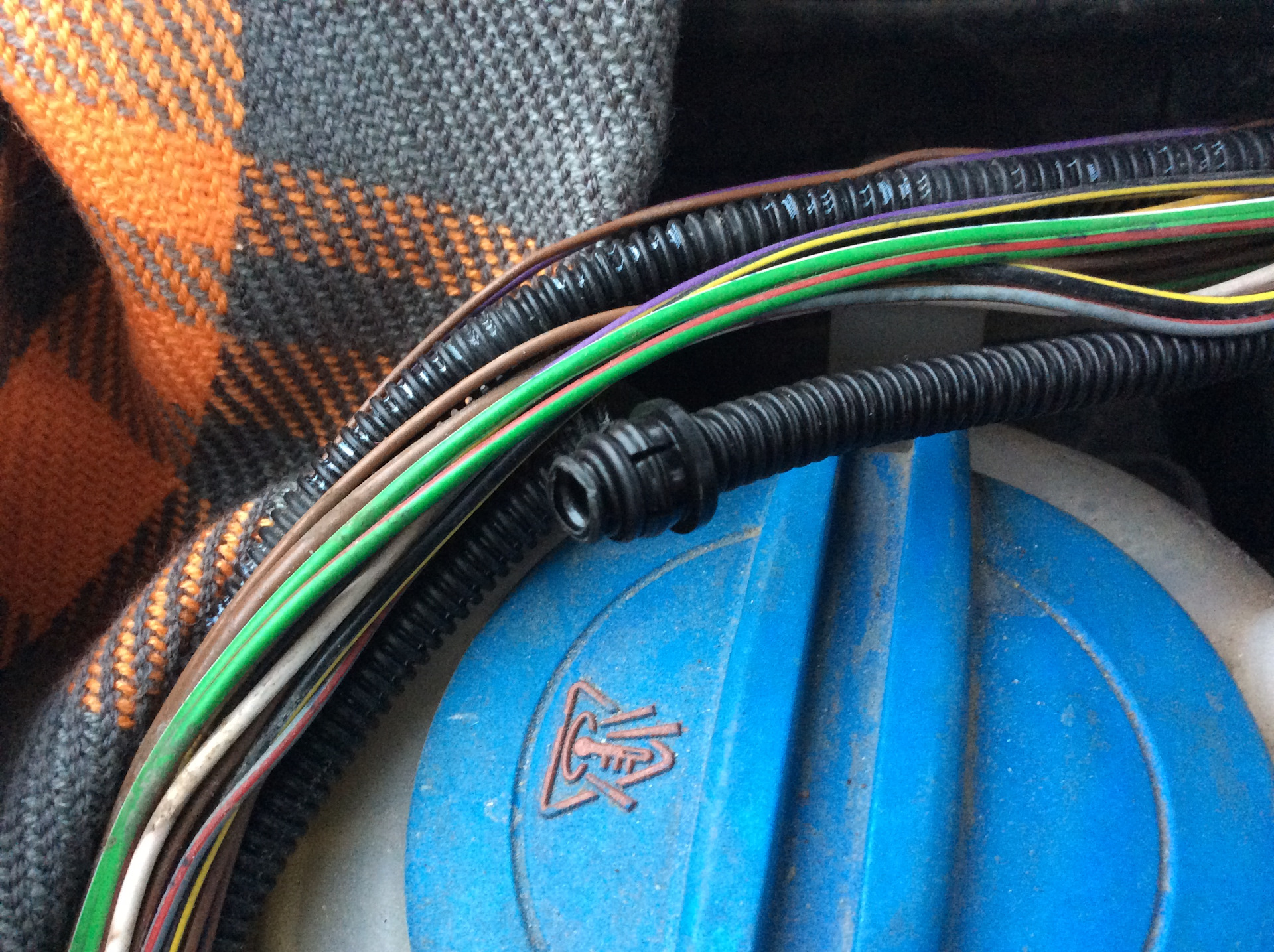

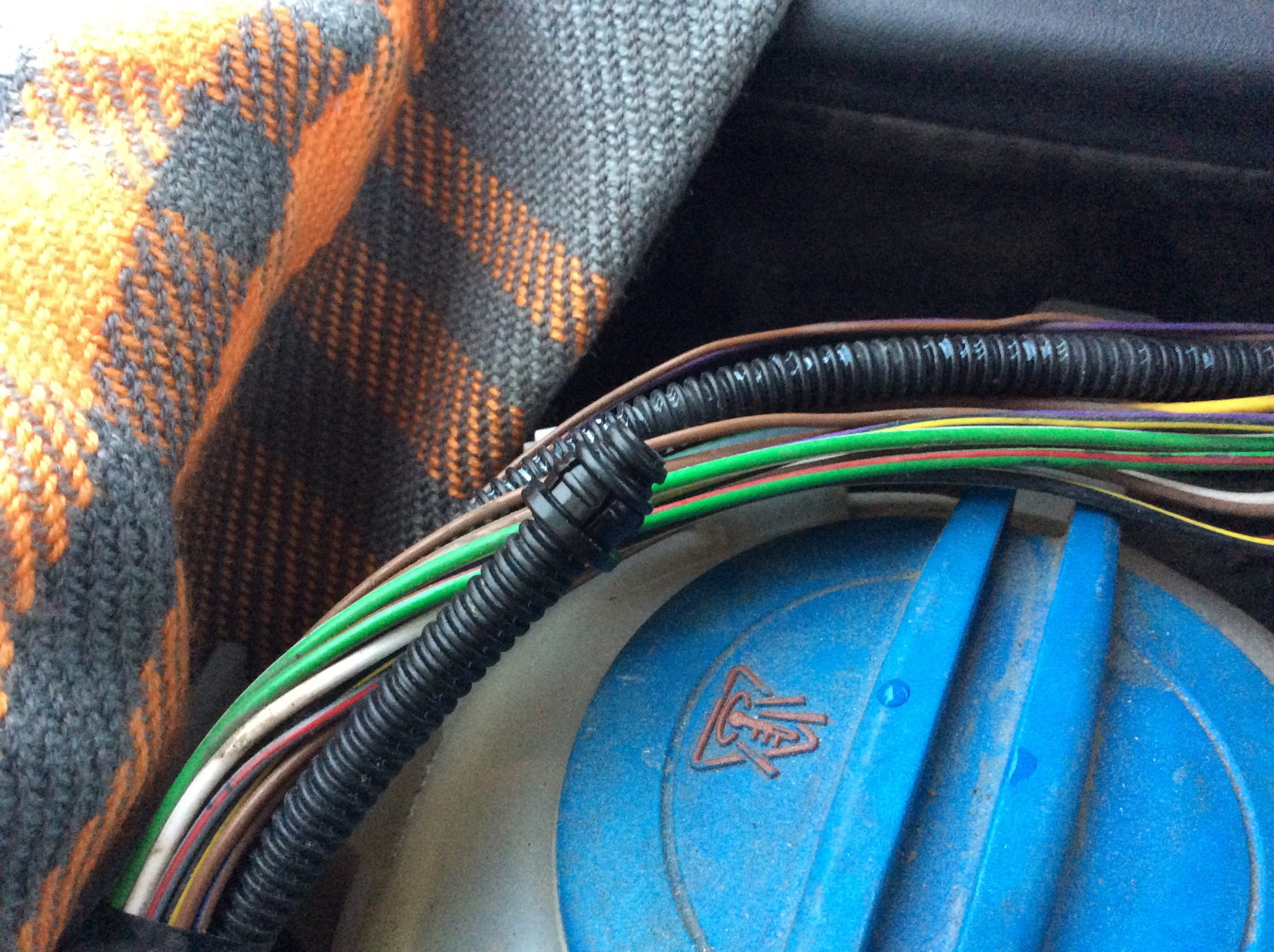

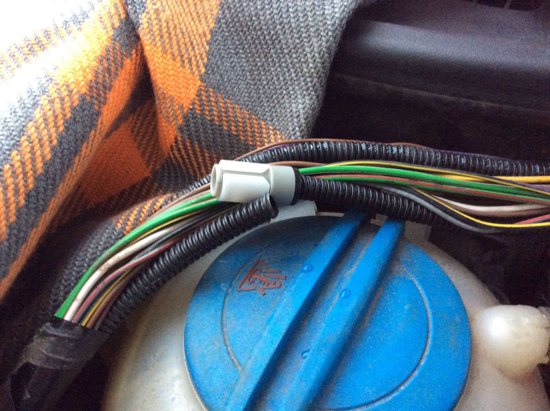

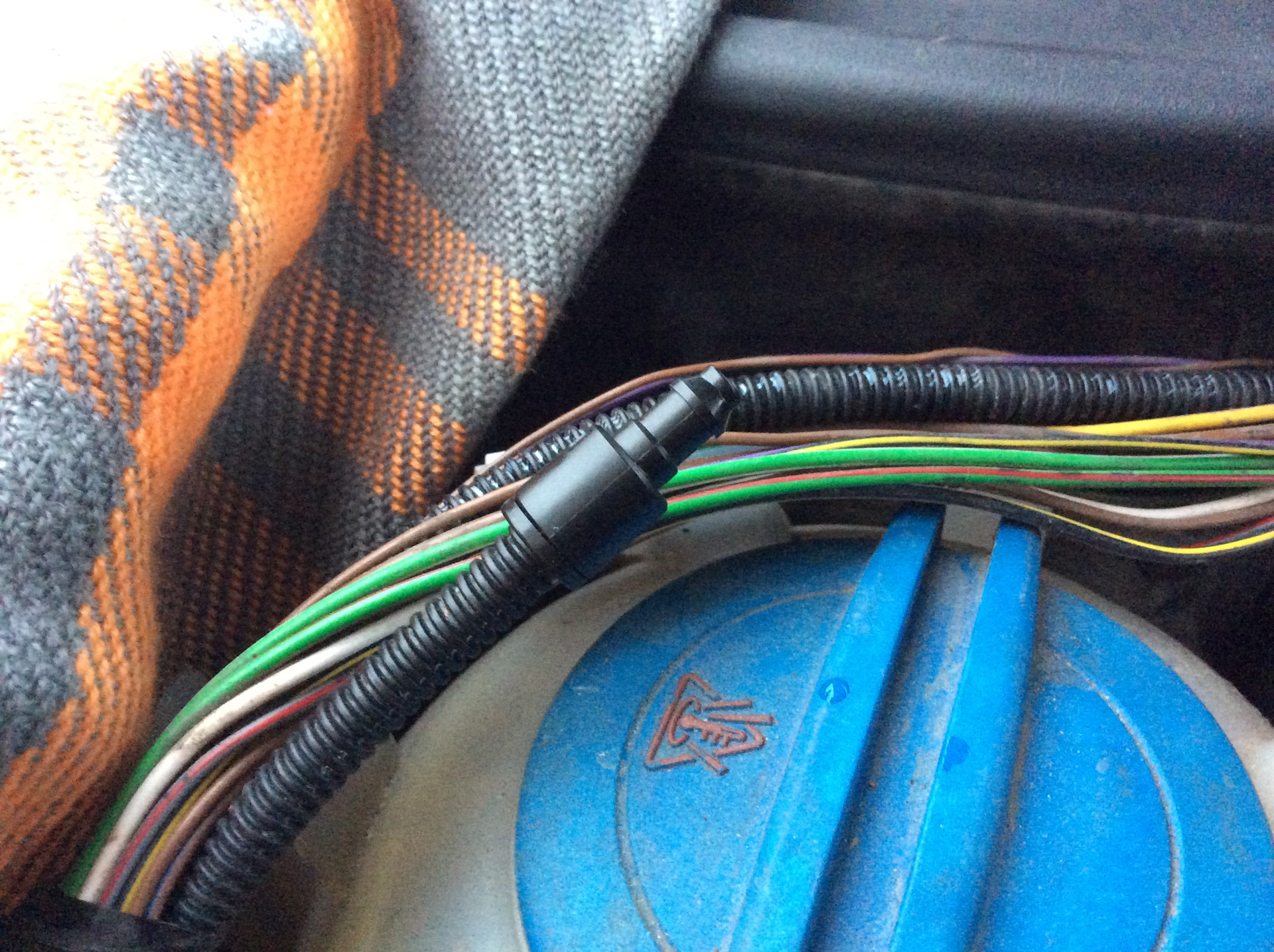

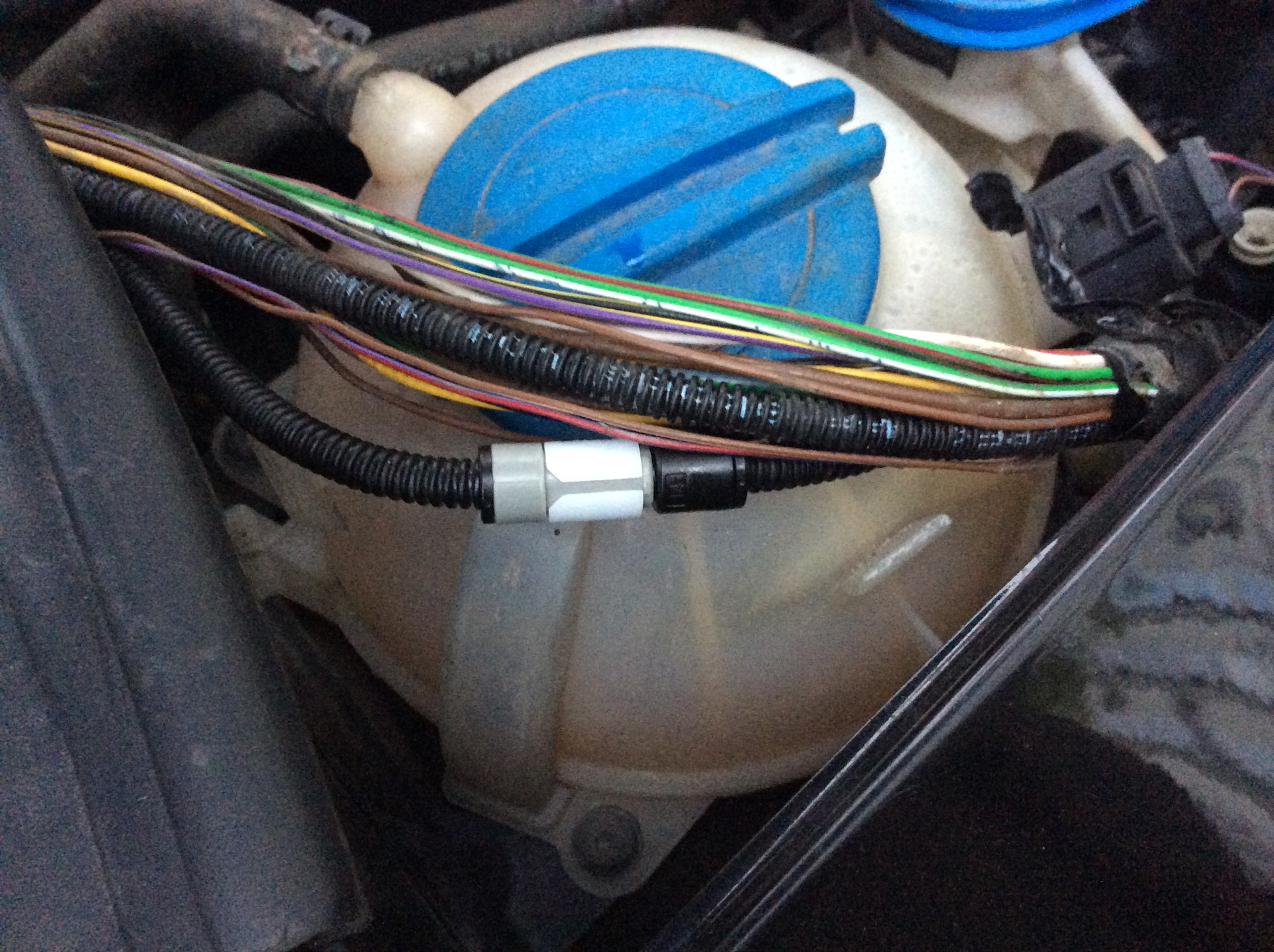

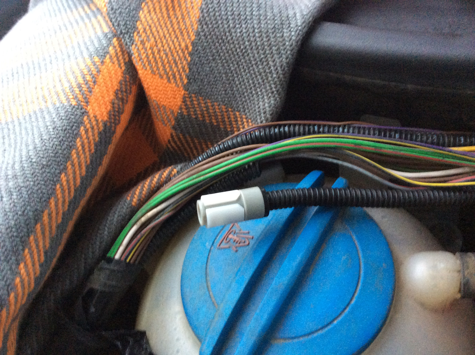

Вот и все, течь устранена.
Работа заняла минут 15-ть (это благодаря теме о ремонте, ссылка выше).
Инструкция прилагается.
Самое сложное, это одеть муфты. А самое страшное, это потерять все в районе моторного отсека. Детали очень маленькие и постоянно норовят ускользнуть из рук (будьте осторожны и внимательны).
После работы все было проверено, течи больше нет :-)
Фото прилагаю.
Всем удачи.

Повезло, а у меня где то под бардачком, никак не доберусь, теперь задней омывайкой не пользуюсь(((
Согласен, ремонт был не сложным.
Тут вам теплый гараж нужен, или ждать лето.
Тоже было такое.
Правда не так сильно заморочился. Просто добре ко перемотал все изолентой в том месте)
И как, держит? Течи нет?
Всё хорошо, нигде не течёт. Как будет отпуск заменю всю страссу по уму)
