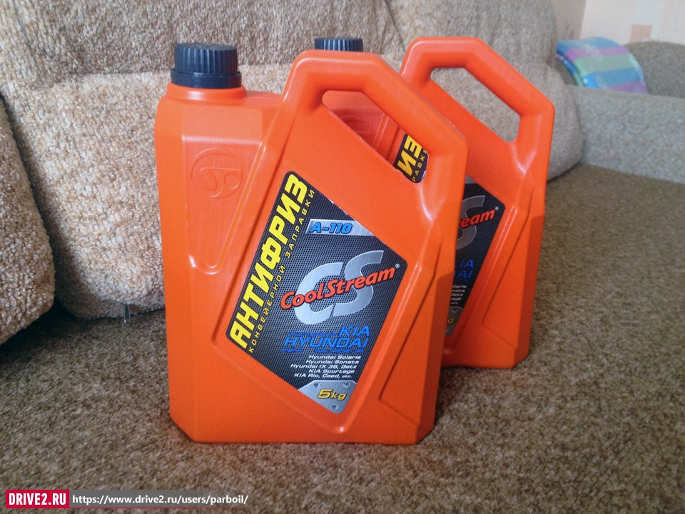

Антифриз продается в канистрах 1 или 5 литров. Я купил две канистры по 5 литров. На передней этикетке гордо красуется надпись "Антифриз конвеерной заправки", рекомендовано для KIA/HYUNDAI и перечень нескольких корейских автомобилей, включая Cee'd. На обратной стороне читаем.
Производитель тот же, что и у оригинального антифриза R9000AC001K — ОАО "Техноформ".
На сайте компании можно обнаружить вот такой документ. Производитель утверждает, что антифриз CoolStream A-110 тоже самое, что и R9000AC001K. Имея и то и другое не сложно проверить.
Действительно! Два антифриза выглядят совершенно одинаково и пахнут идентично. Осталось понять, этот ли антифриз заливают в наши автомобили на заводе? Данное расследование проделал драйвовчанин nero23. В своем материале он сравнил антифриз CoolStream А-110 с тем, что было залито в его автомобиль с завода, сделав вывод о том, что антифризы идентичные!

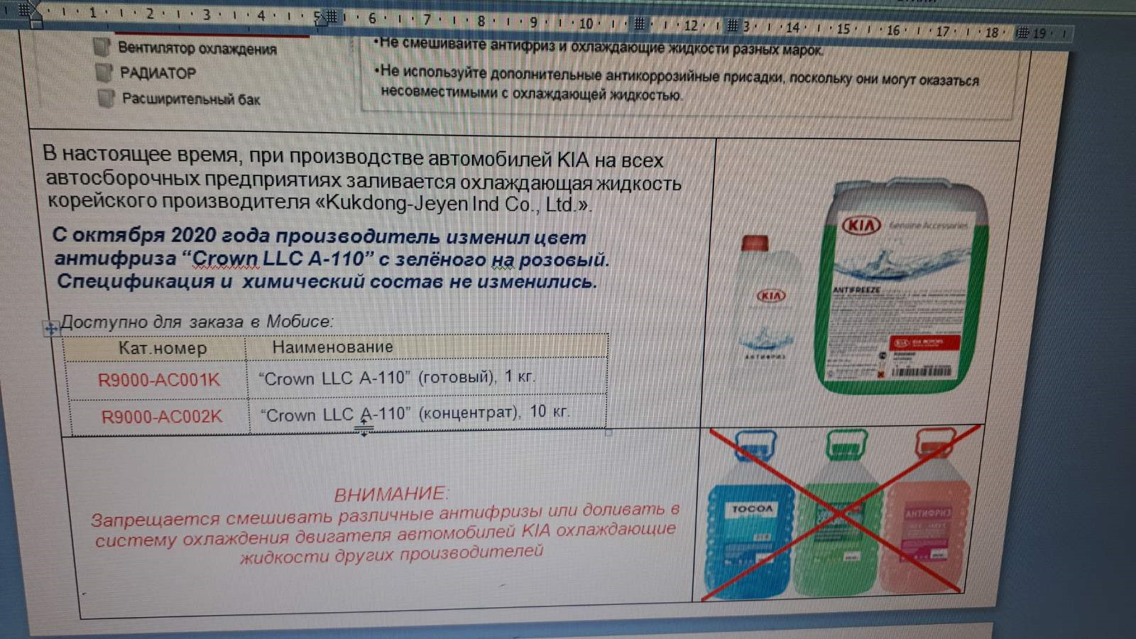

Здравствуйте. Современный розовый А110 можно смешивать с заводским зелёным при замене антифриза, даже если в системе останется до 2 л старого? Просто это более 20% старого А110, как допускает изготовитель.
Здравствуйте! Ответ ниже комментарием.
Производитель пишет, что можно смешивать зелёный с розовым в соотношении 80% розового и 20% зелёного. А обратная пропорция возможна? С завода у меня зеленый. Надо долить, но водой не хочу так как видимо потребуется долить больше 200 мл.
Производитель пишет это для того, что бы покупали новый. Если тип и класс антифризов идентичны, то можно их смешивать в любых пропорциях, не смотря на цвет. Для убедительности можно скачать спецификации обоих и сравнить. Старый зеленый — фосфатный лобрид класса Р-ОАТ, новый тоже самое.
Lukovsky
Вот тут можно посмотреть все про старый: www.cool-stream.ru/catalog/antifreeze/a-110/
Вот тут про новый: www.cool-stream.ru/catalo…iz-coolstream-a-110-pink/

На офсайте пишут можно смешивать в пропорции: 20% зелёного и 80% розового. При этом, в описании пишут, что это улучшенный аналог зелёного и совместим с большинством антифризов данного типа.
Нужно на доливку. Что брать?
Добрый день! Смешивать можно! Цвет, в данном случае, не имеет значения. Розовый и берите на доливку.

С декабря 2020 прекращен выпуск антифризов Coolstream A-110 зеленого цвета. На смену выпущен антифриз Coolstream A-110 розового цвета
Здравствуйте. То есть его получается можно лить в зелёный без промывки, верно же?
Можно ли CoolStream А-110 на доливку в Crown LLC A-110 ?
Да! Это один и тот же антифриз по составу.

Цитата из Oil club: "задал вопрос представителю ОАО "Техноформ" (пользователь d13347) о том, какой антифриз залит в Солярис, и можно ли менять его на G12. Цитирую ответ:
"В Hyundai Solaris на заводе в Питере заливают антифриз Crown LLC A-110, который отличается и от CoolStream. и от G11. Этот антифриз производится также на нашеи предприятии ОАО "ТЕХНОФОРМ" по технологии и из компонентов, получаемых от корейской компании KUKDONG.
Смешивать эти антифризы нельзя (крайне нежелательно). Если речь идет о доливе 100-500мл, то доливайте дистилированную воду (почитайте FAQ на эту тему). Если доливать надо больше, и Вы не найдете Crown LLC A-110, то замените весь антифриз на CoolStream Premium с промывкой водой, и забудьте про антифриз на всю оставшуюся жизнь Вашего автомобиля."
Смысл тащить форумную болтовню десятилетней давности, если есть официальный документ от завода изготовителя?
www.cool-stream.ru/upload…07/TDS%20A-110%20Pink.pdf
"Coolstream А-110 является точной копией (ребрендом)
антифриза Crown A-110, производимого компанией
KUKDONG, Корея. Используется при первоначальной
заправке на автозаводе ХММР, г. Санкт Петербург в
автомобилях Hyundai Solaris и KIA RIO."

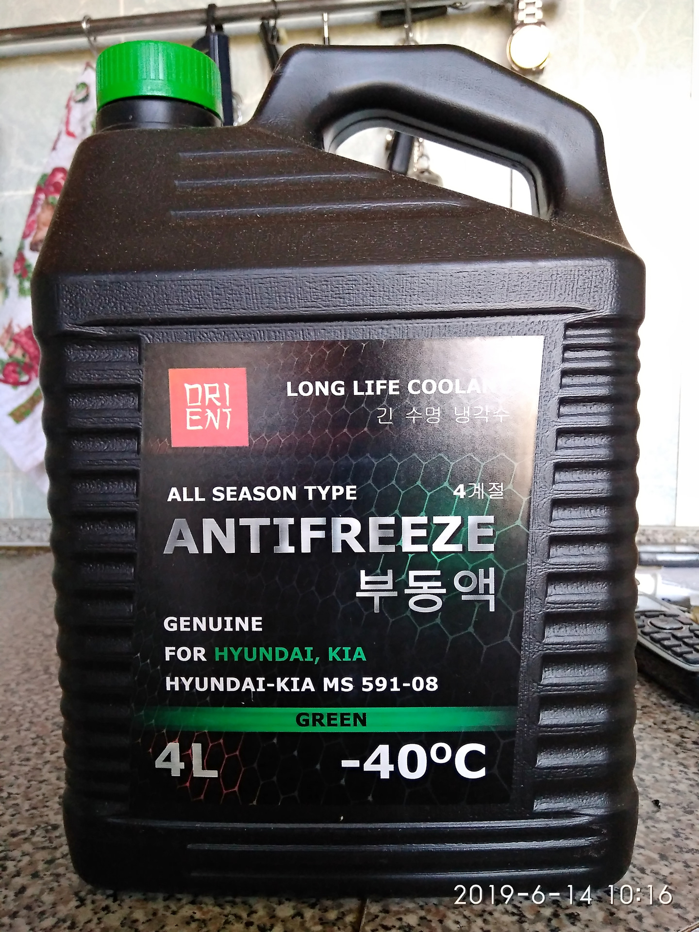

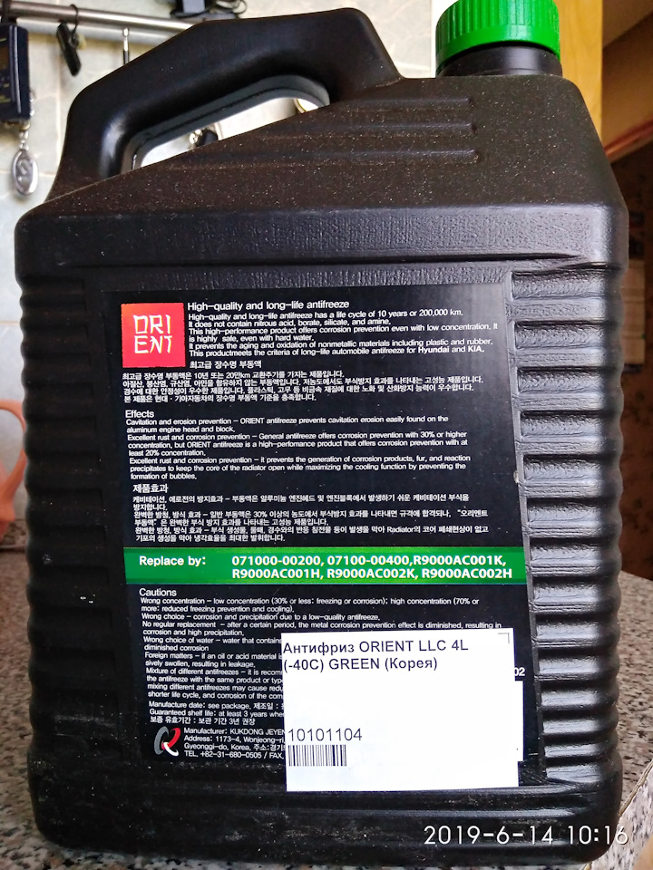

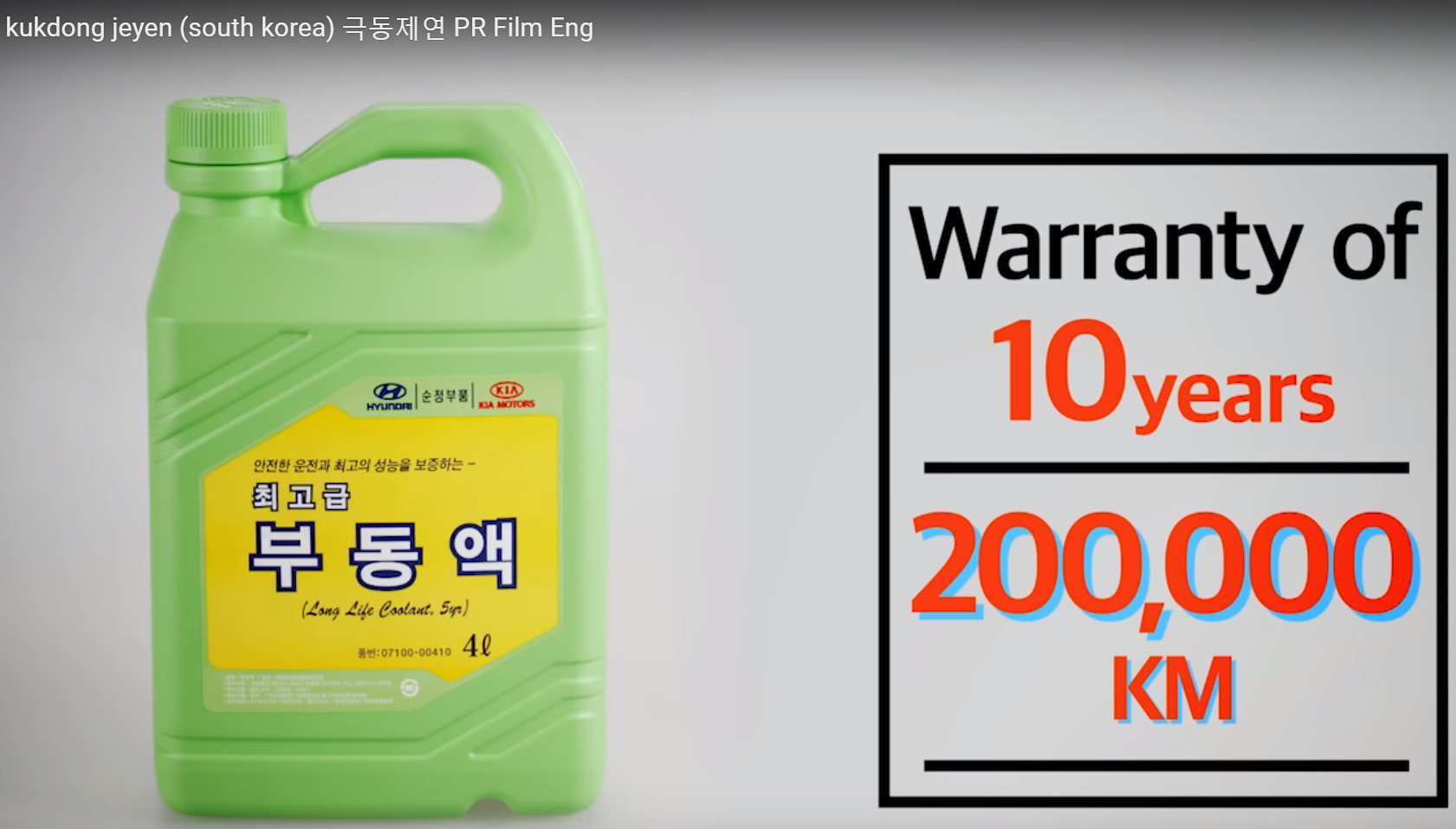

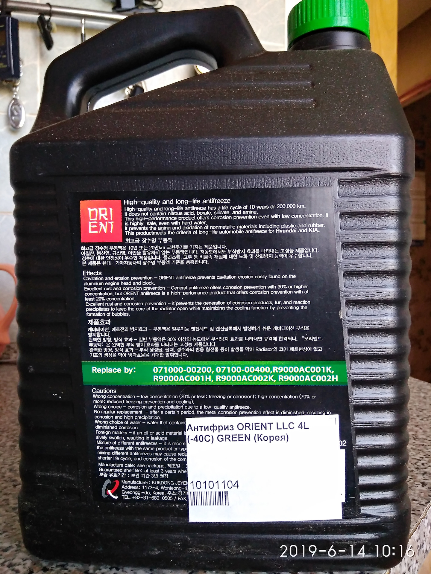

Привет! По случаю подогнали вот такой антифриз(10 лет или 200К км). Подскажи пожалуйста- можно ли его использовать для обновления без промывки, слив частично старый и долив этот?
На задней стороне должна быть зеленая полоска с перечнем артикулов совместимых антифризов. Там есть номер R9000AC001K, что говорит нам о том, что это аналог заводского. Соответственно — да, можно без промывки использовать!
Спасибо!
MWA71rus
Привет Я так понял это аналог нашего оригинала R9000AC001K?

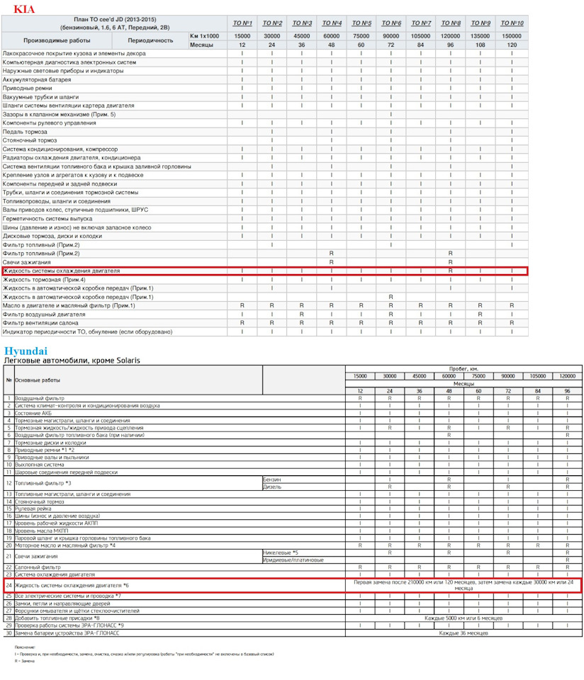

Здравствуйте, собираюсь менять антифриз на киа Рио, тачке 5й год. Машина 14 года выпуска, скажите, в это время уже заливали антифриз CoolStream A-110? Может не надо его менять, раз он такой долгоиграющий( до 10лет)
Здравствуйте! Это заявленные 10 лет, а сколько в реальности он будет эффективен? Из этих соображений, да на пятом году, я бы заменил. Это и не так дорого, да и для ДВС полезно. CoolStream A-110 уже заливали в те годы!
Понятно, спасибо за развернутый ответ))

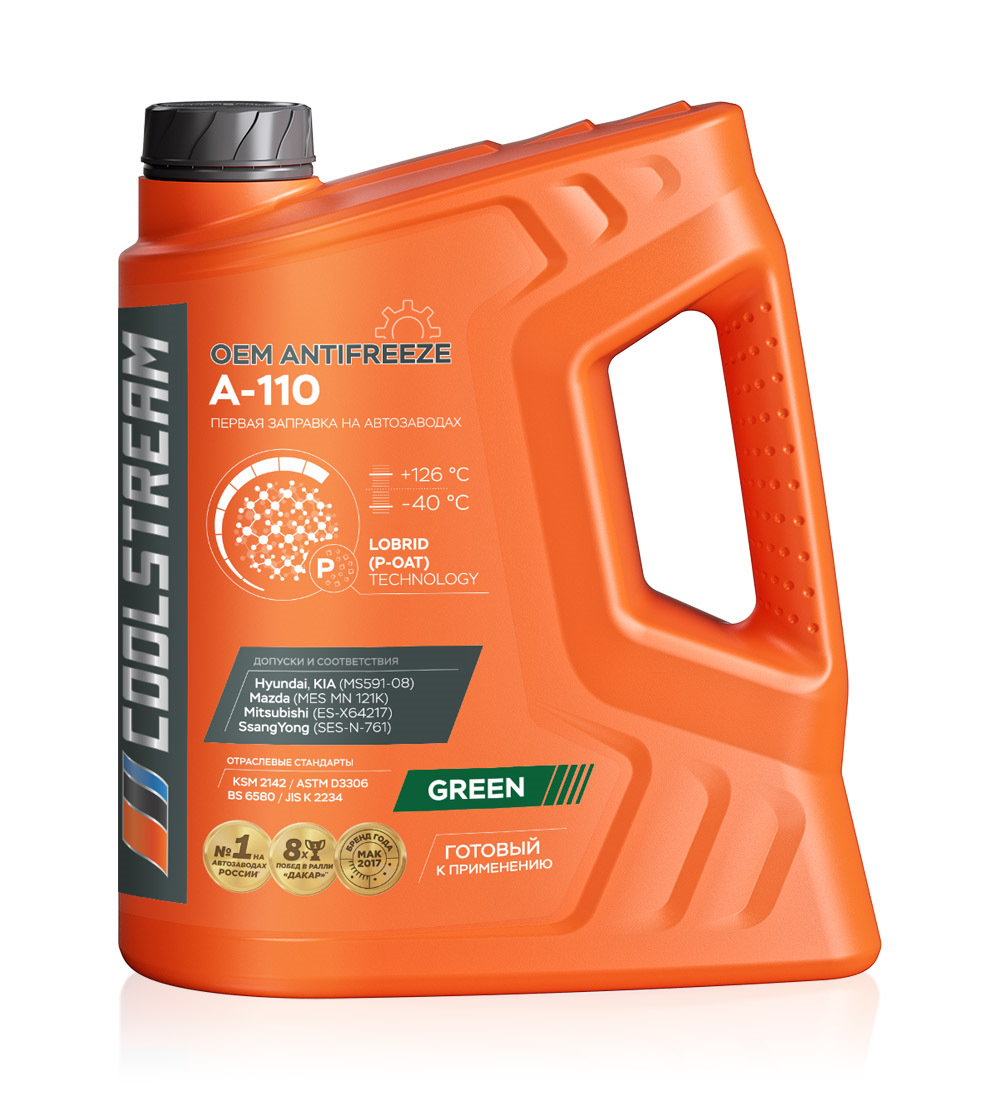

Какой у CoolStream A-110 дальномер для заказа?
Единого номера я не смог обнаружить. Например для Exist 5 литров артикул 4607075782068, но в Emex по этому номеру выпадает другой товар.
CS-010501 — 1кг.
CS-010502 — 5кг.
CS-010505 — 220кг.

По регламенту допустим меняется на 120000 км, мне кажется это поздно слишком, у меня например машине 4 года, пробег 80000 км, планирую менять скоро. А так на доливку брал только cool stream и всё. А главное в Hyundai в регламенте вообще не меняется можно сказать такой-же антифриз…(Написано на 210000 км) О_о И вообще на те же расходники совершенно другие интервалы пробегов и времени, где истина?
Истина в здравом смысле ;) Я посчитал, что 5 лет достаточно. Если судить по данному видео, по комментариям к слитому антифризу, то можно сделать некие умозаключения о сроке замены ;)
мне вот одно интересно, почему у Hyundai написано первый раз на 210000км, а потом каждые 30000 км, значит с завода другое льют? Не Crown LLC.
Не стоит анализировать такие данные в лоб, т.к. тут палка о двух концах. Для примера достаточно вспомнить, что на Сид JD смены масла в АКПП изначально не было прописано и только спустя два года решили добавить замену на 90000. Тут та же история. То, что льют с завода, я описал в статье. Хочешь верь, не хочешь не верь.
Мне по регламенту меняли на 2 или 3 ТО
за деньги на каждом ТО могут
