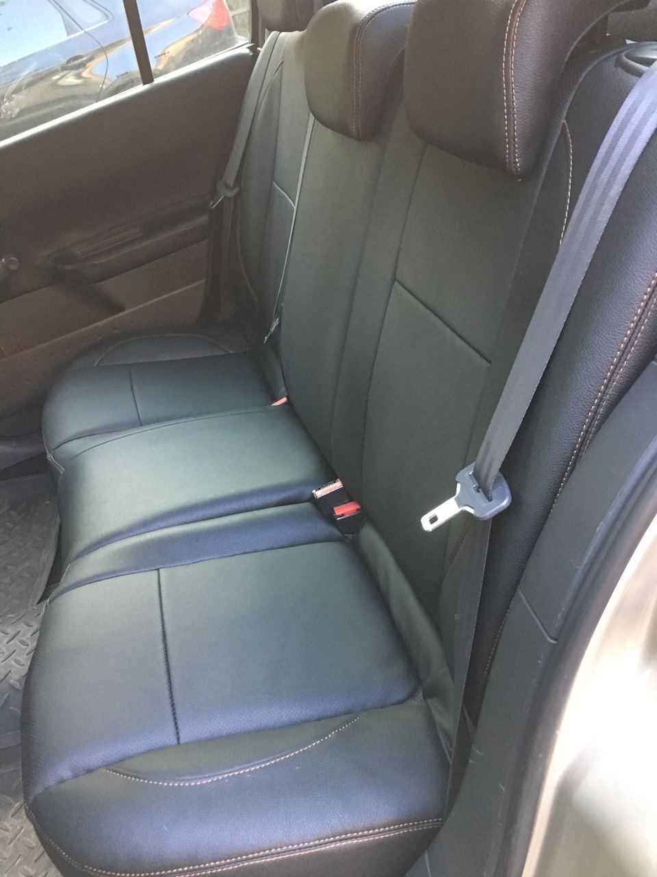

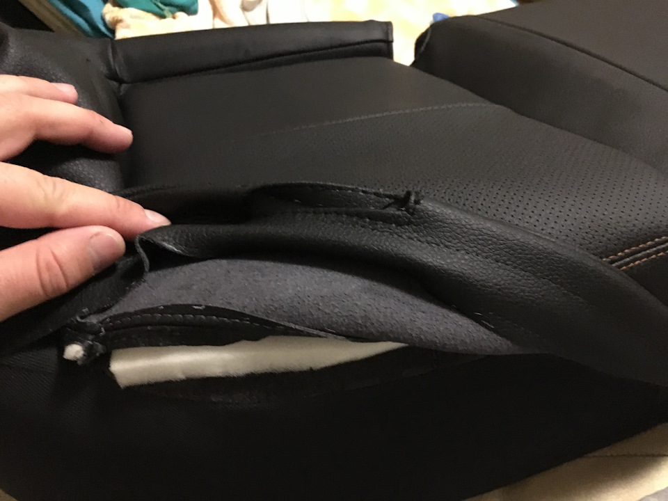

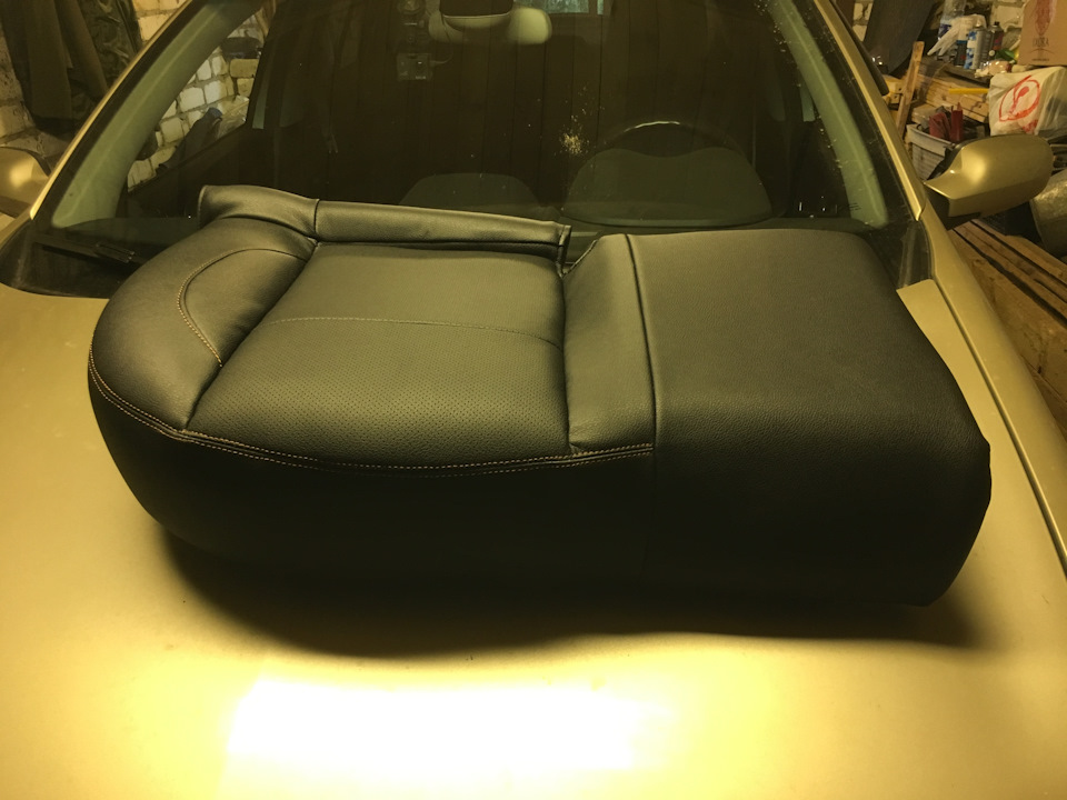

Пока ждал ответа от упыря-портного занялся установкой задних чехлов. Что скажу, задняя спинка села неплохо, подголовники еле натянул, но лучше уж так, чем как передние.
А вот с сидухами обязательно проблема.
Вот что получилось после первой попытки утяжки:

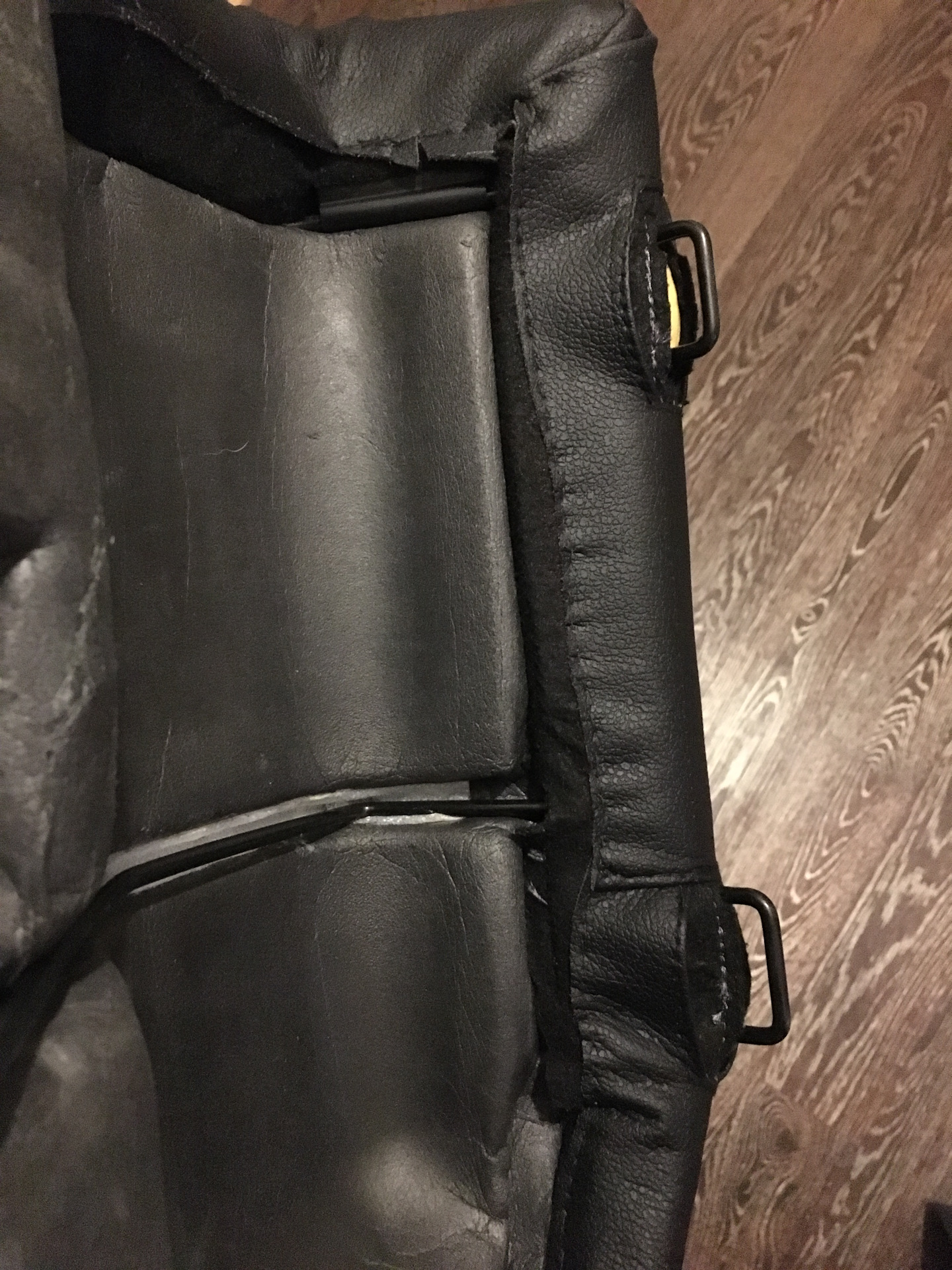

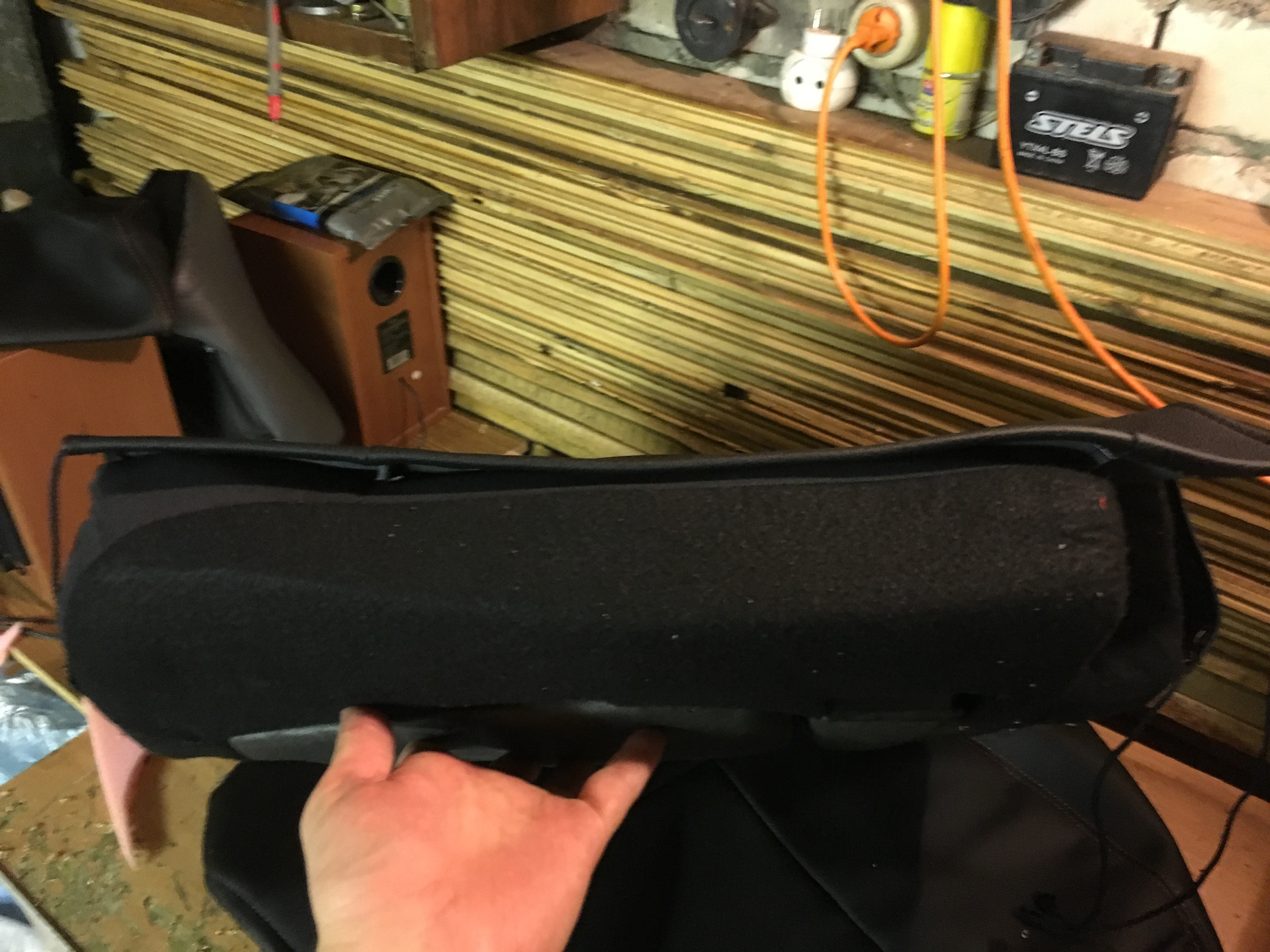

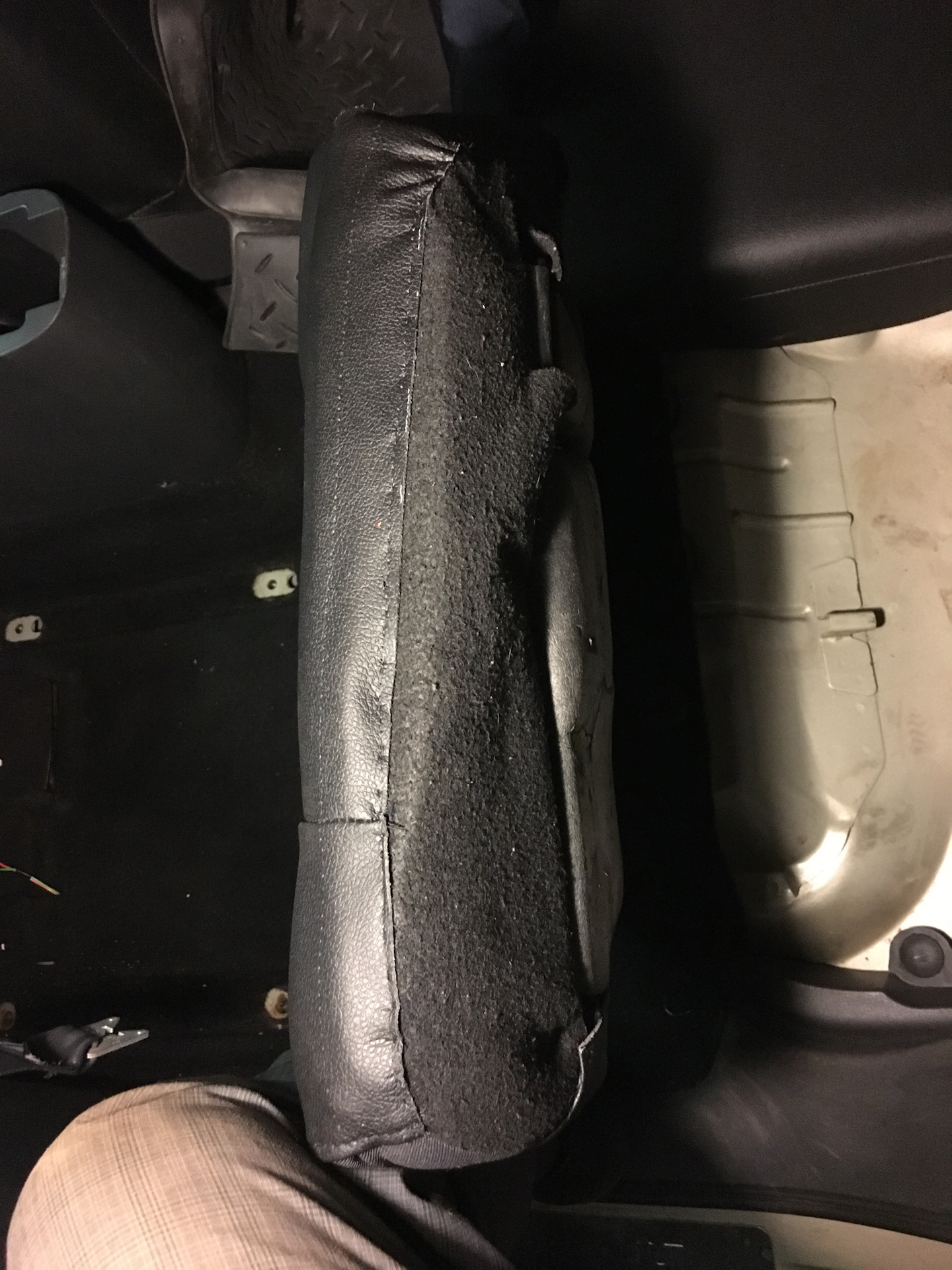

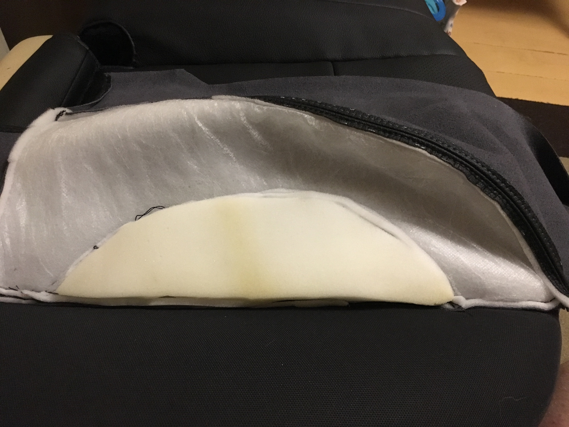

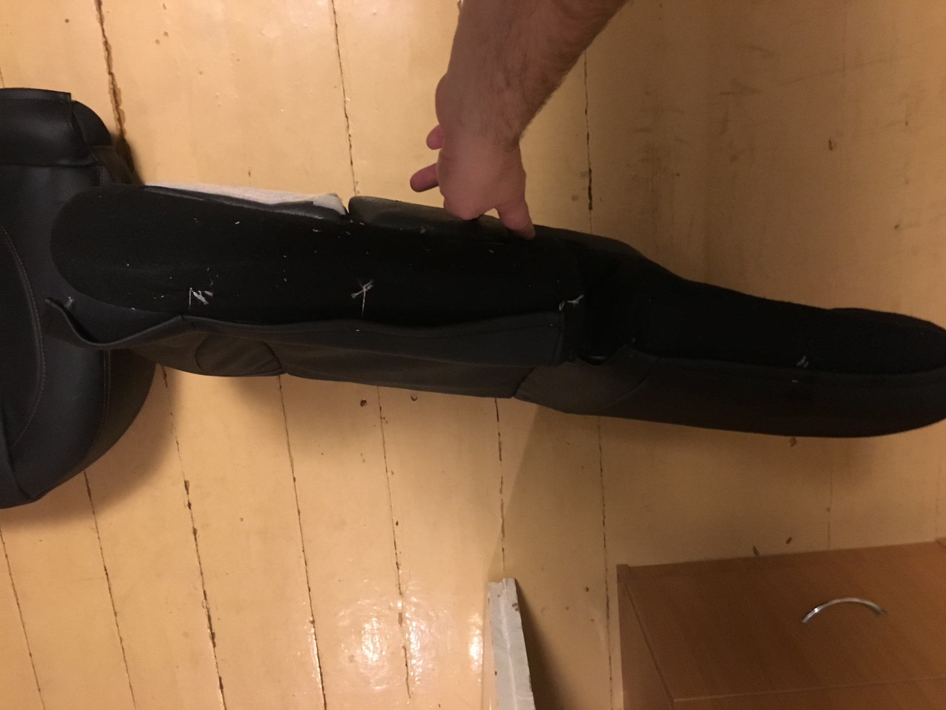

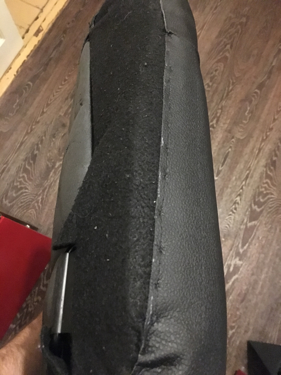

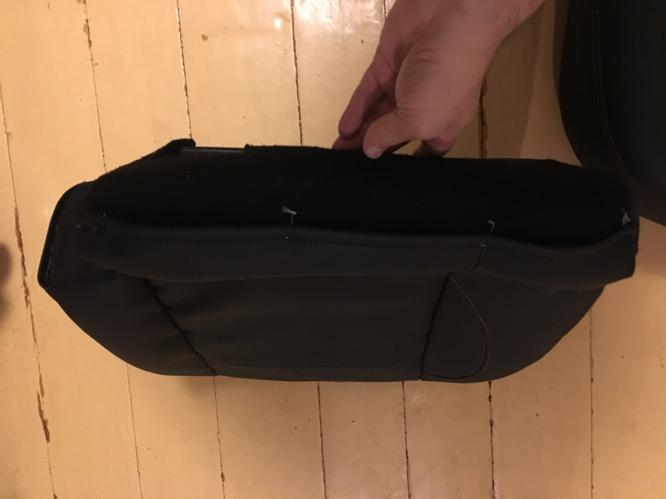

Такой результат меня совсем не устроил и был открыт кружок кройки и шитья. Бесполезные шнурки отправил на помойку, края распорол чтобы хоть как-то удлинить. в процессе пришивания швов выявилось некоторое несоответствие размеров отдельных частей, вопрос решил старый добрый поролон 10мм:
Пришивал по периметру к родной обивке, параллельно натягивая и местами перешивая в районе швов.

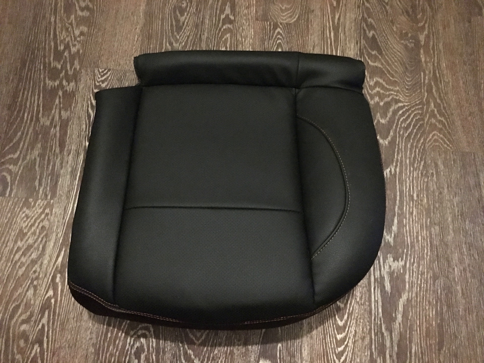

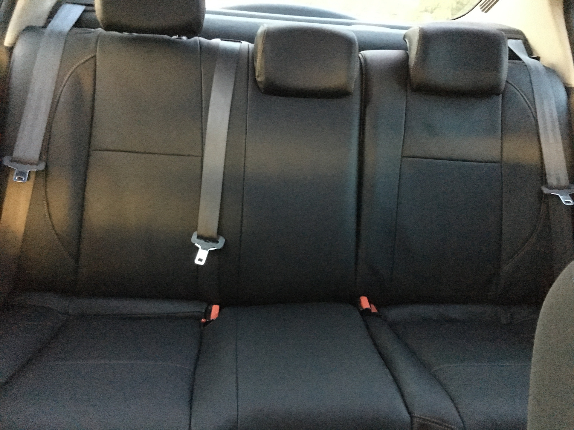

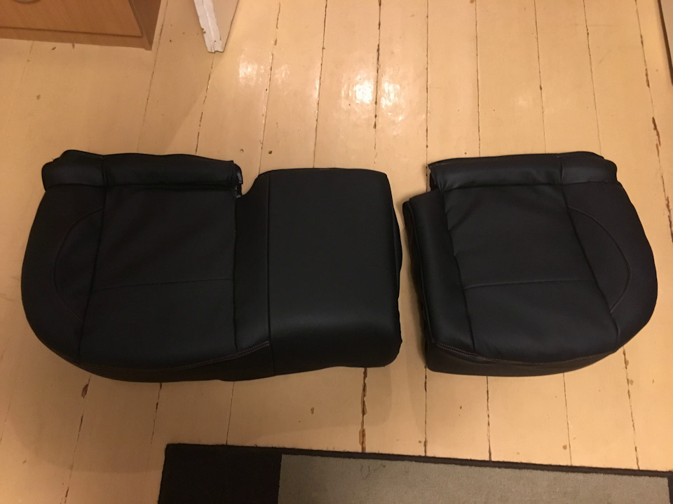

Работа заняла неделю. Когда установил и уже шел с гаража, чудило объявился с повинной (вынудил я его ответить).
Ну и результат:
