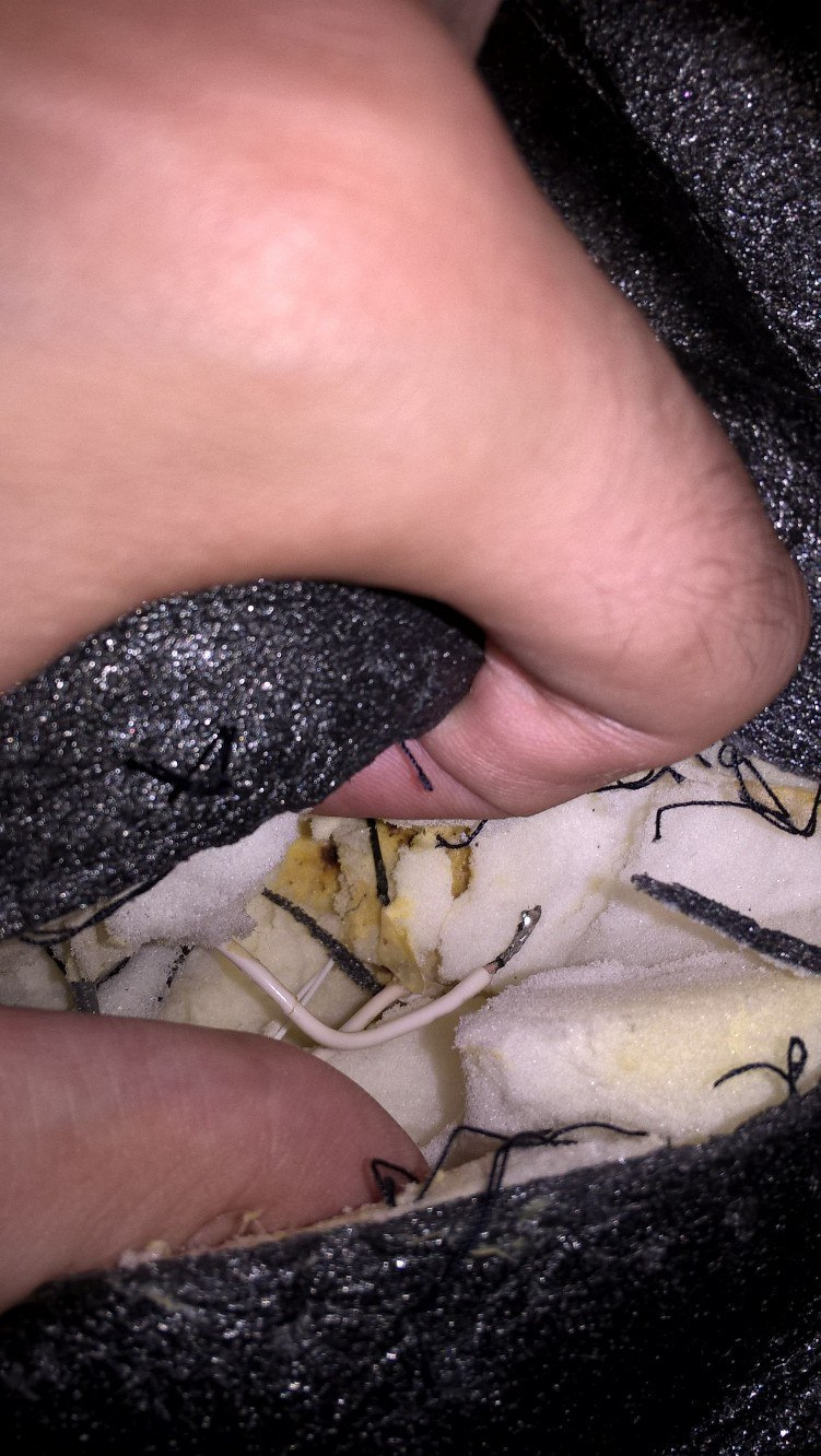

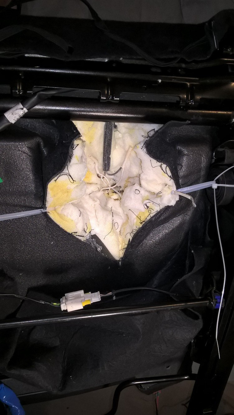

Ну да ладно! Снимаем сидуху, 4 торкса и клеммы: на AIRBAG и сам подогрев (подушки на всякий случай выключил в бардачке, не знаю, нужно ли это делать), перед этим конечно же прозвонил в позе "зю" и окончательно понял, что не работает только сидушка.
Сняв сетку с сиденья, увидел вот чего… оно уже ремонтировалось когда-то, было видно хирургический шов нитками :-))
Что ж, если ремонтировали и оно опять сломалось, то 99% в том же месте, проверяем.
Аккуратно запаял всё обратно, не знаю на сколько хватит, но пока что норм, если зиму отработает — будет отлично.
И да, главное — не вставайте коленкой на сиденье, нить идёт прямо под велюром.
