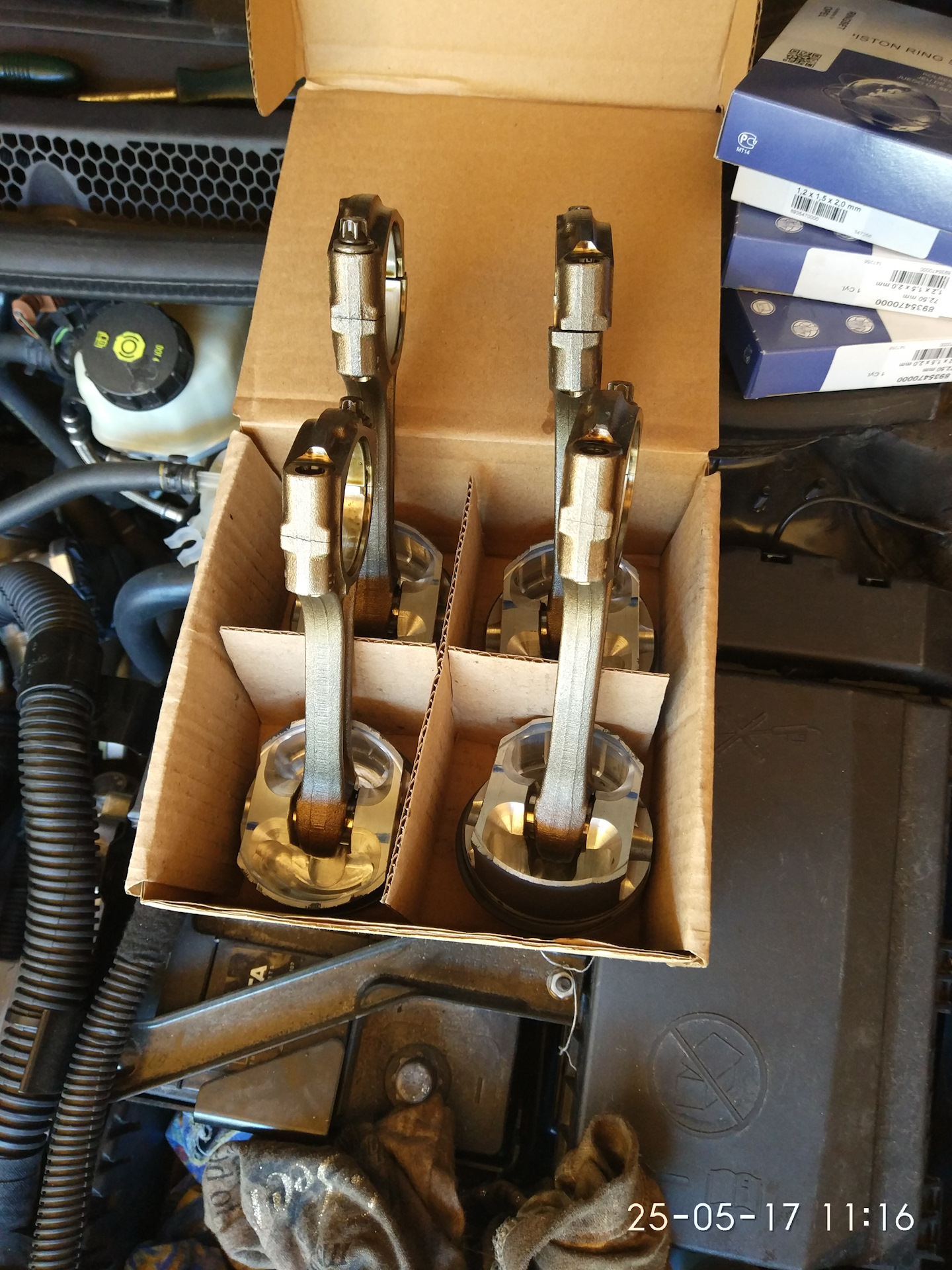

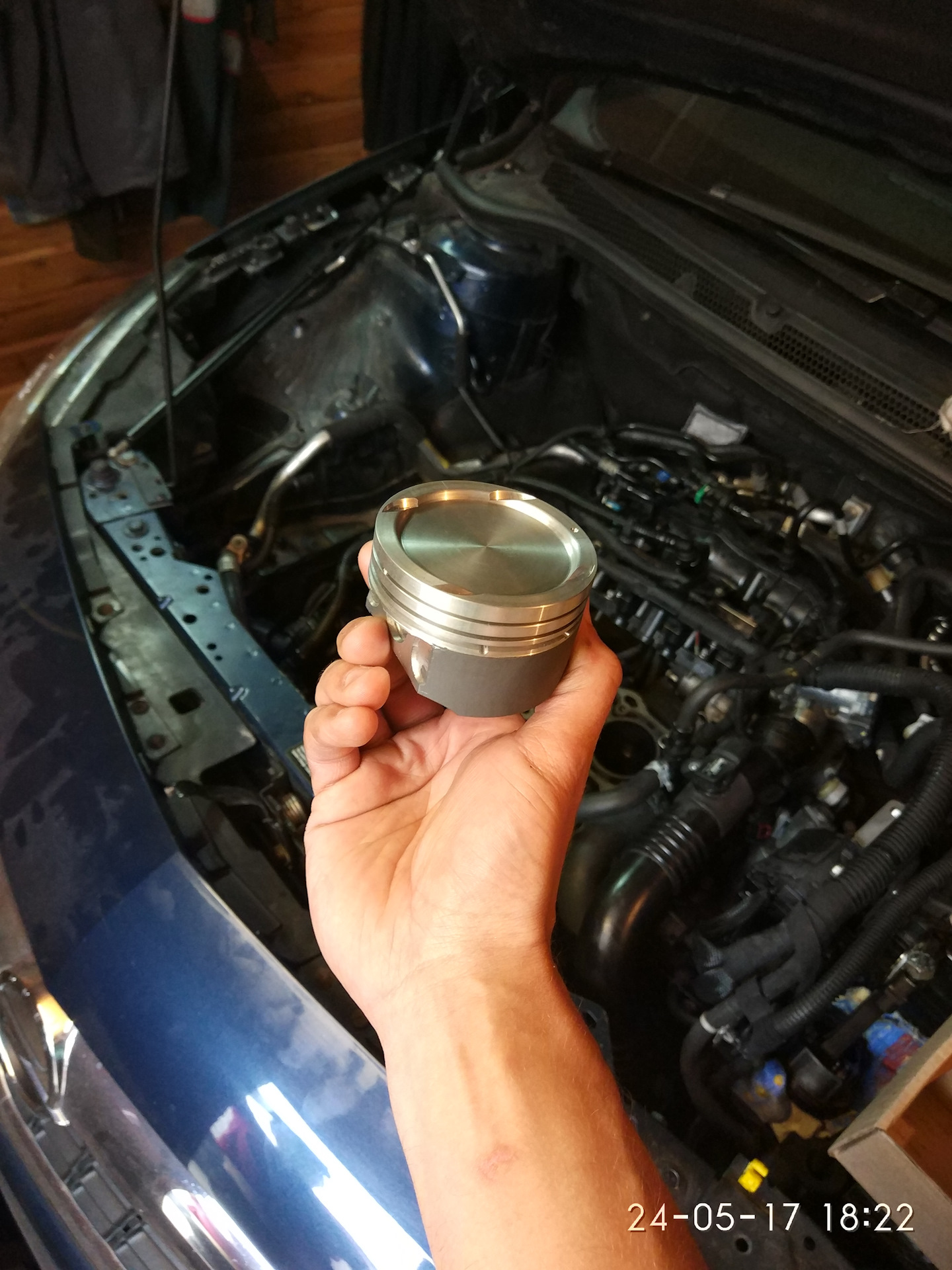

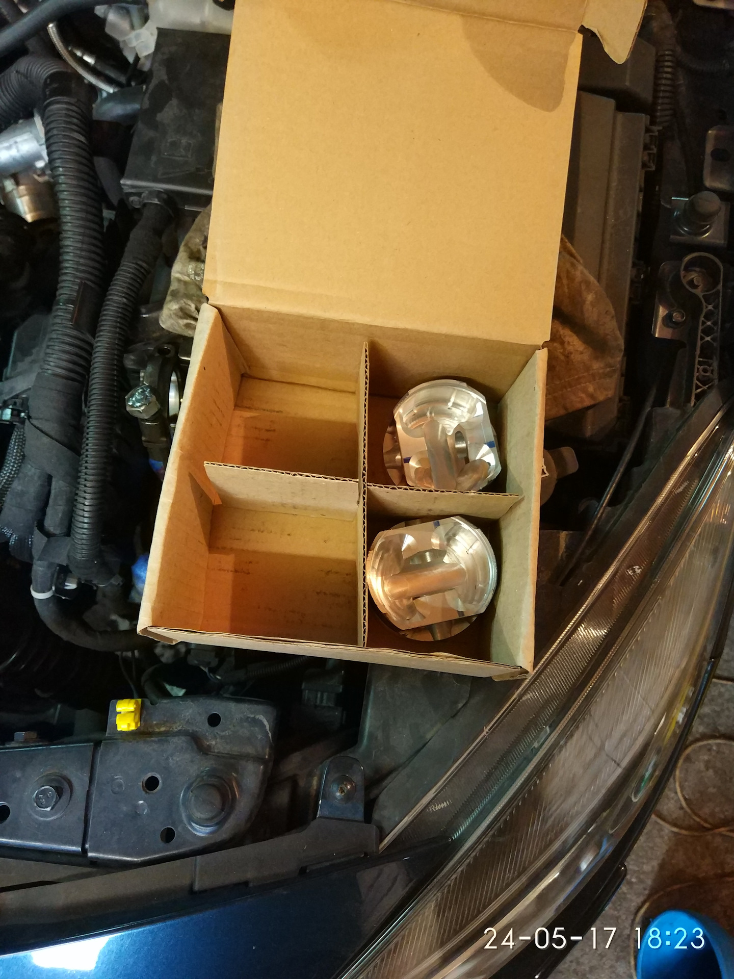

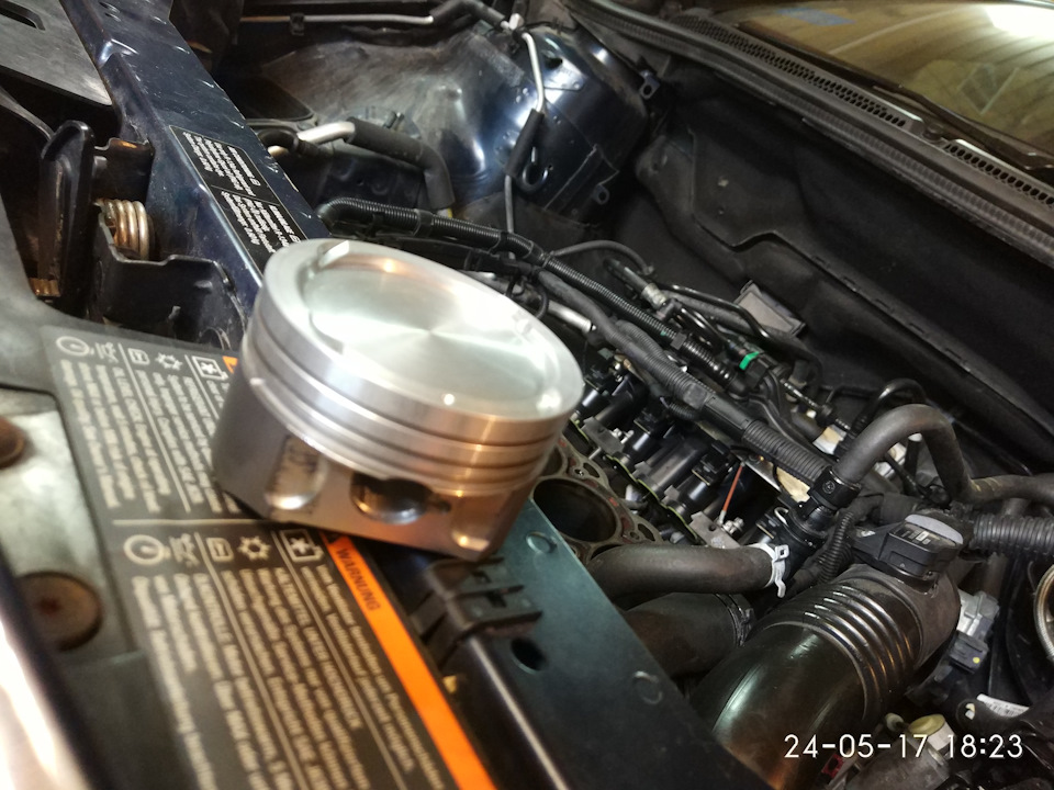

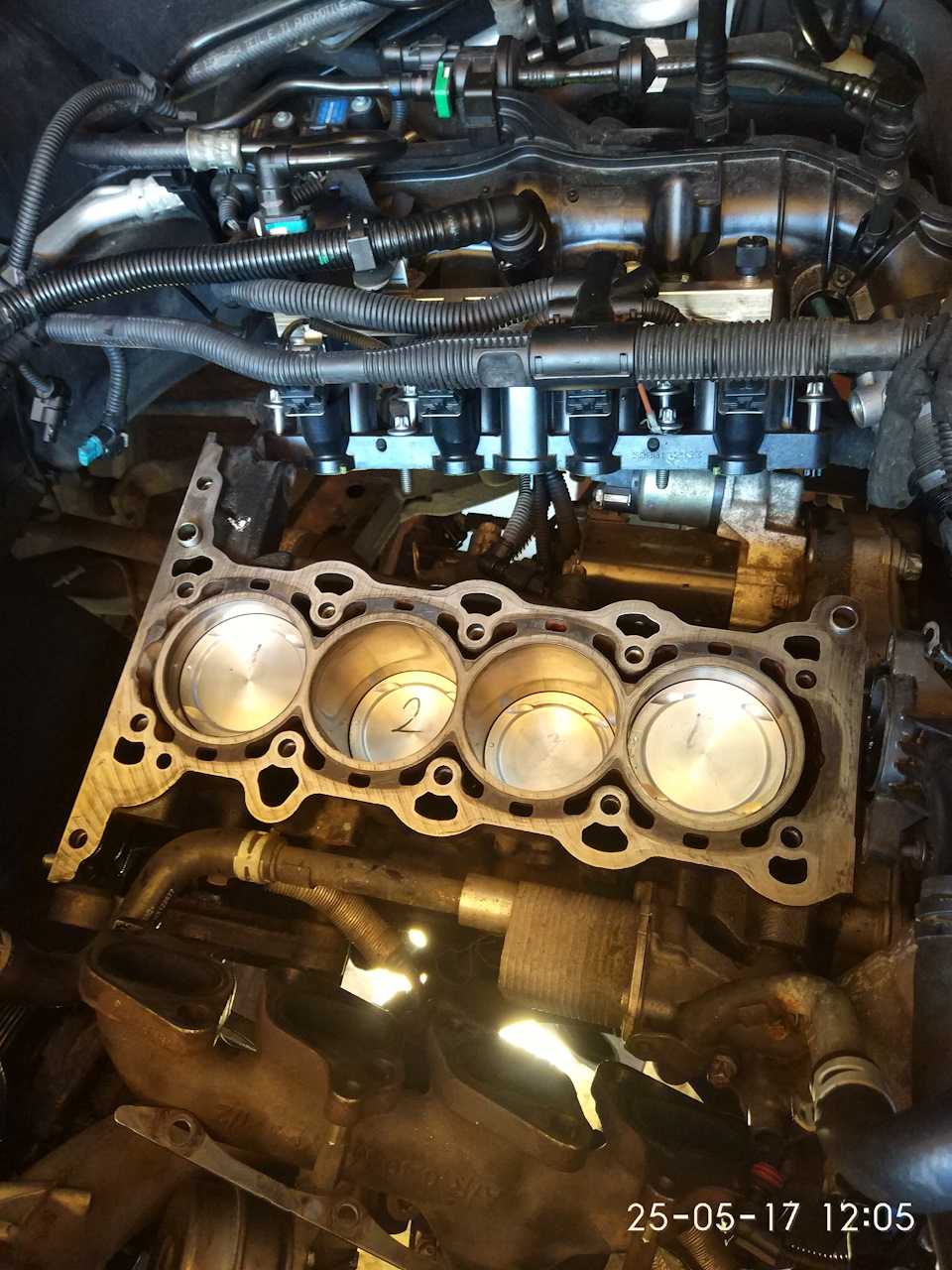

После очередных приключений с грибовидным клапаном начались лопаться перегородки на поршнях и дикий масло жор. Доездился до расхода масла литр в день и поехал разбирать мотор. Когда разобрал на 3х поршнях были сломаны перегородки. На этот момент Литовцы делали поршни только по моему образцу, визы не было и было принято решение брать ковку от Кота, так как был свой человек там. Когда приехала был очень удивлен ее кустарным русским видом, но выбора не было да и кто ее там в моторе то увидит))) Главное чтобы выполняла все свои основные функции
Запчасти на фото: O0007
Запчасти на фото: 051712

скажи, ты цилиндры точил, или просто стокового размера поршни кинул туда без расточки?
Цилиндры не точил, на них еще хон был и не было задиров

В чем заключается кустарщина?
В обработке в некоторых местах и внешнему виду
